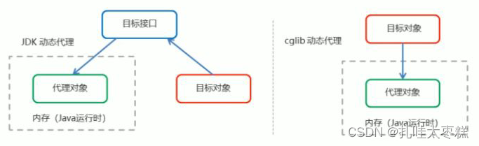

常用的两种动态代理技术
  • JDK代理:基于接口的动态代理技术,有接口时使用
  • cglib代理:基于父类的动态代理技术,无接口时使用

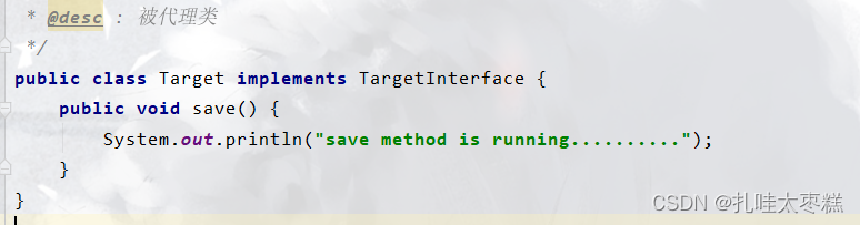

JDK代理
第一步:创建一个公共接口编辑
 第二步:创建一个被代理类实现公共接口编辑

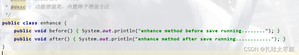

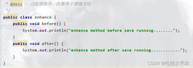

 第三步:创建一个功能增强类编辑

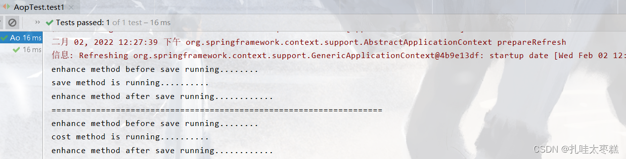

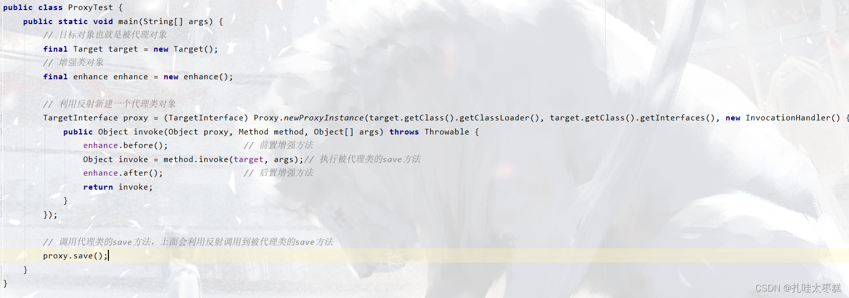

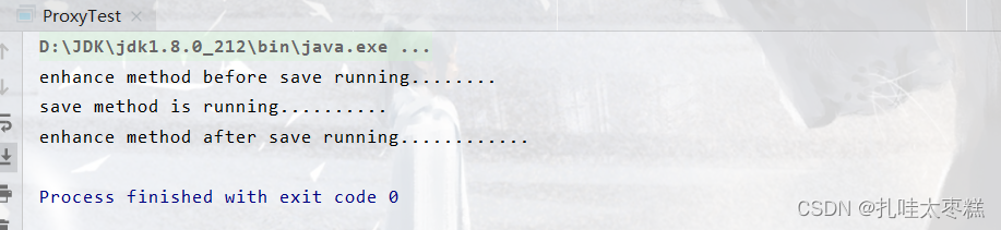

 第四步:测试类,利用反射创建代理类调用增强方法编辑
测试结果:

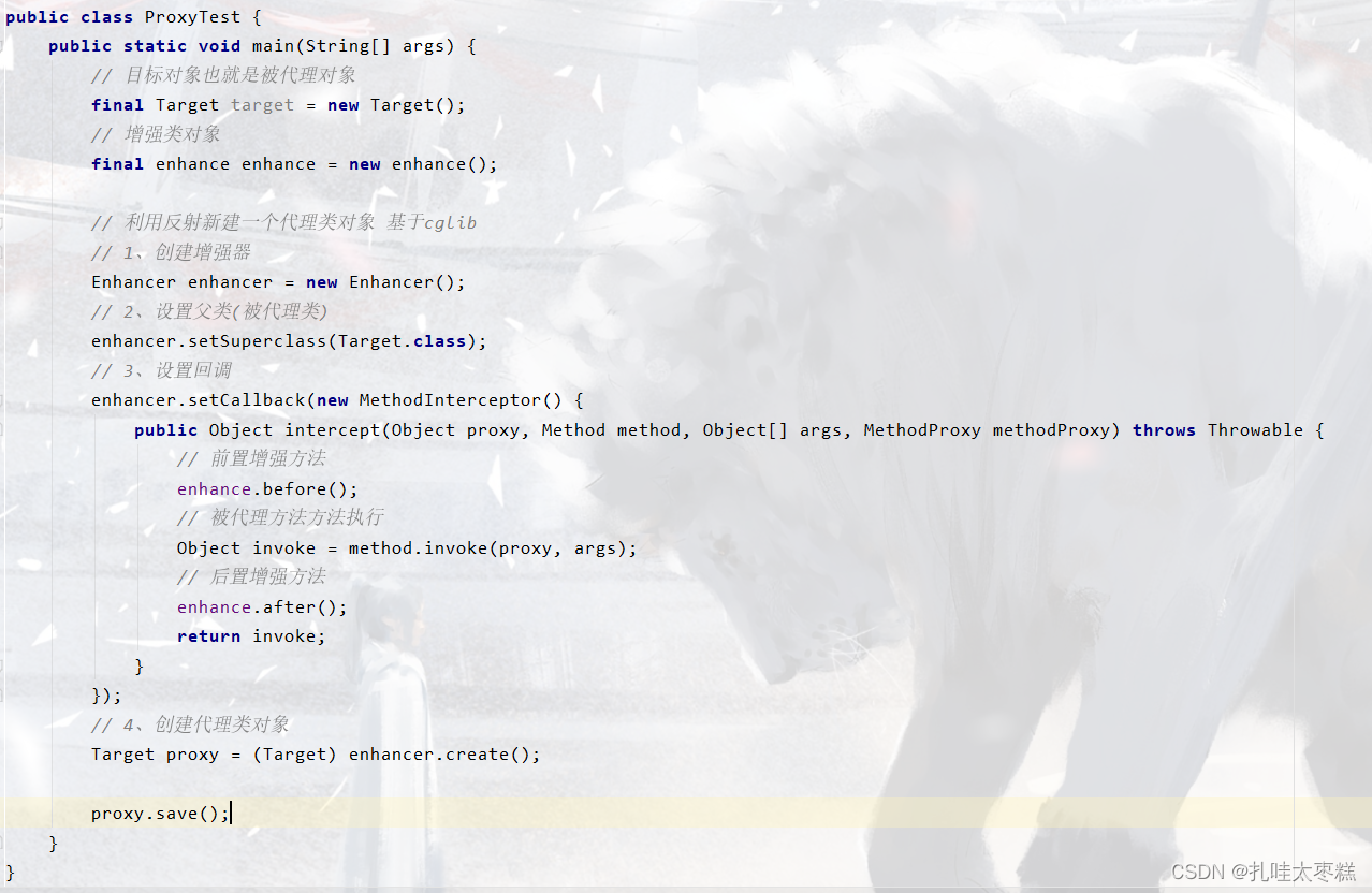

cglib代理

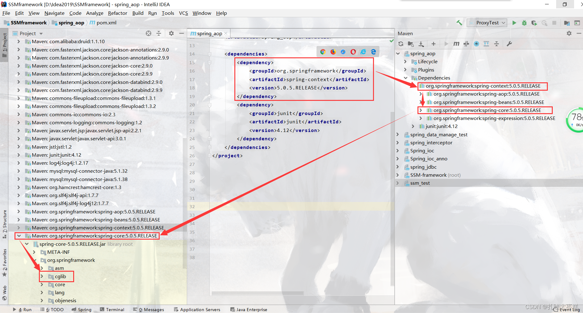

第一步:导入相应的依赖jar包
        由下图可知,cglib的包已经被封装到spring-core中它又被封装在spring-context中,故只需要导入spring-context的依赖就可以使用cglib
编辑

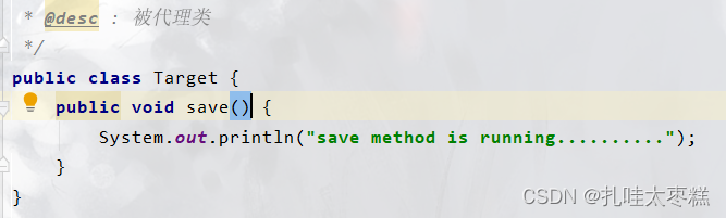

 第二步:创建一个被代理类编辑
第三步:创建一个功能增强类编辑
 测试结果:
编辑

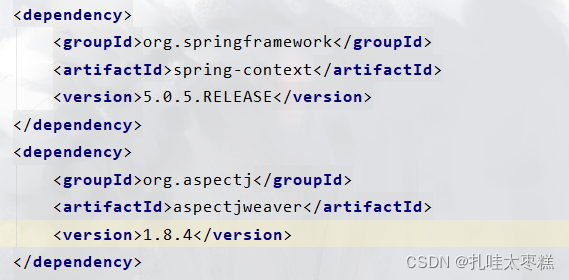

第一步:导入相关依赖编辑

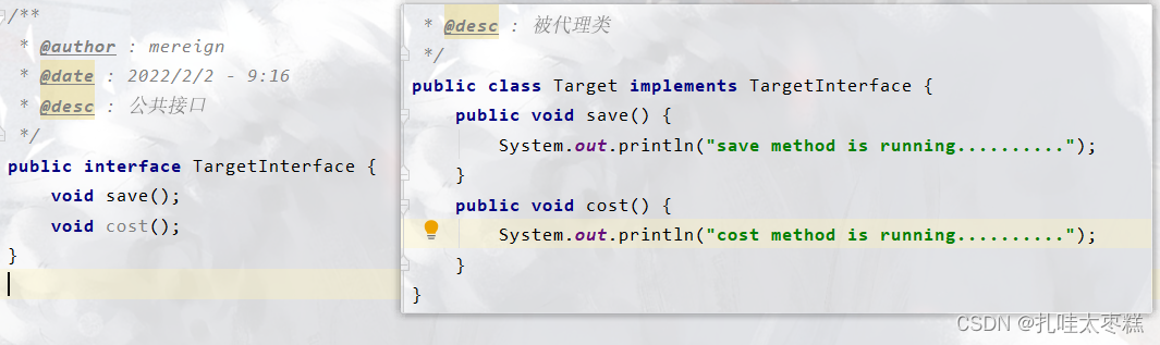

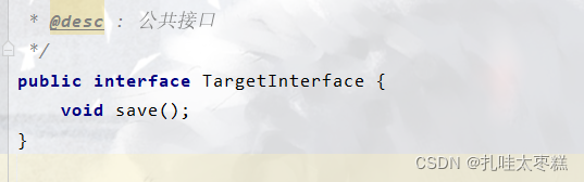

 第二步:创建一个公共接口和目标类编辑

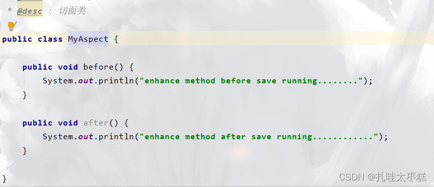

 第三步:创建一个切面类内置增强方法编辑

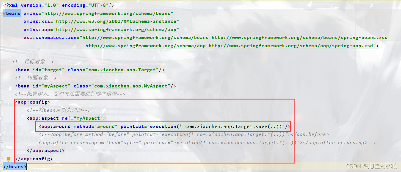

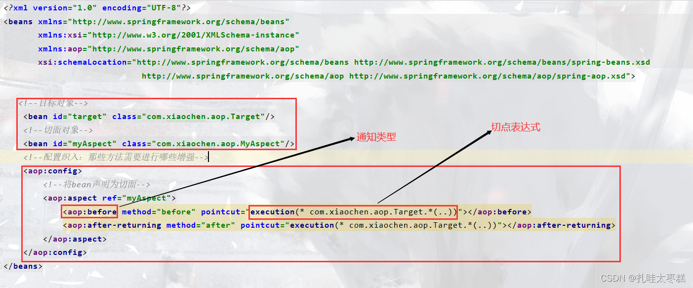

第四步:配置配置文件(创建对象的bean标签、配置织入关系)编辑
测试类及结果:编辑编辑

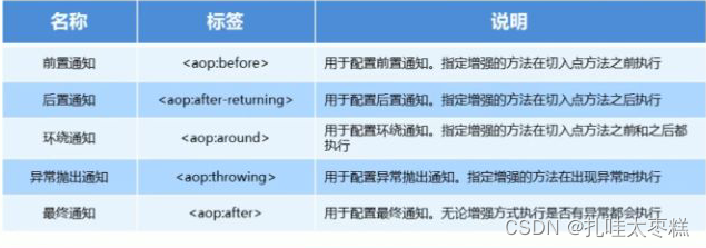

  通知类型编辑

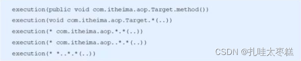

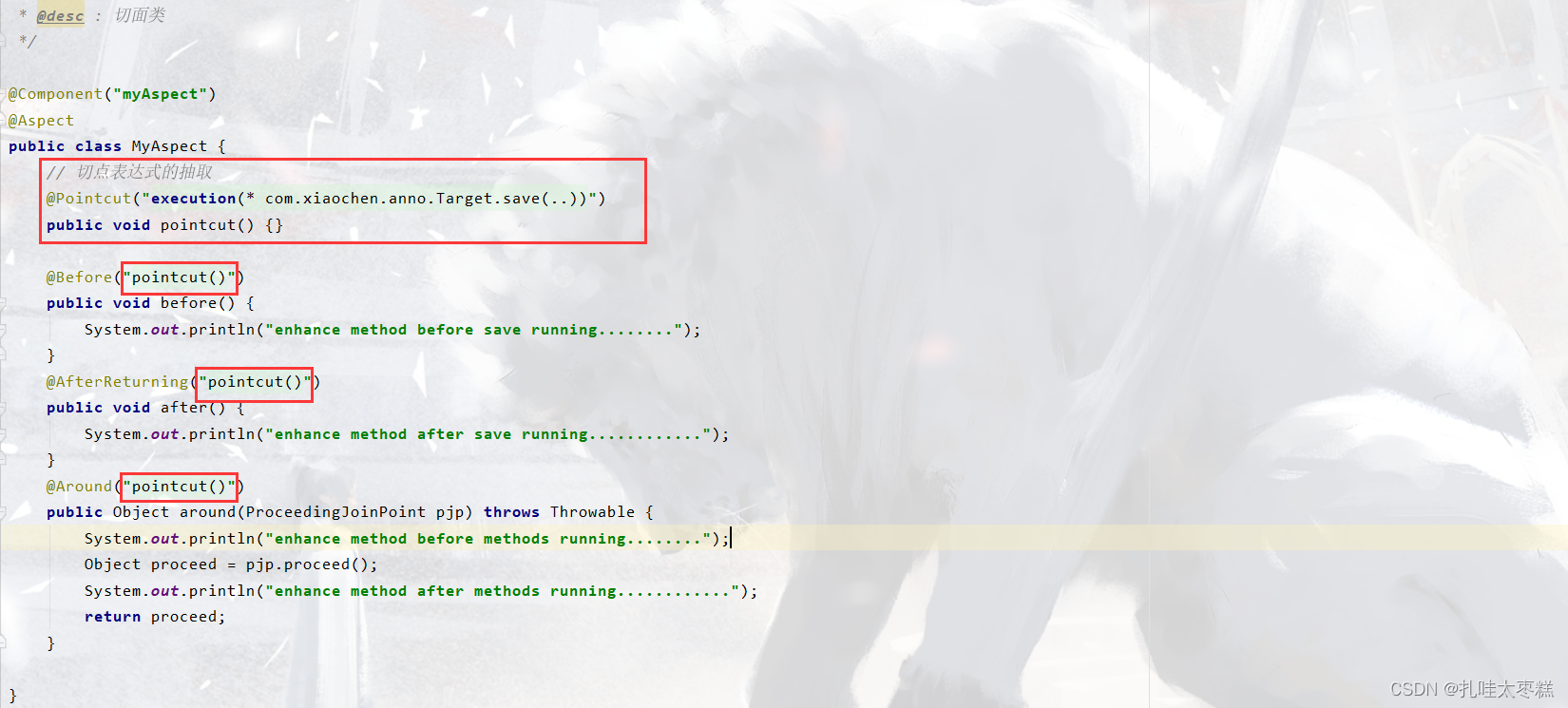

⚠   切点表达式的写法:编辑
🔴访问修饰符可以省略不写🔴返回值类型、方法全限名里的具体项可以使用*代表任意🔴包名与类名之间一个点.代表当前包下的类,两个点..代表当前包及其子包下的类🔴参数可以使用两个点..代表任意(任意个数、任意类型)
举例如下:对照上述要求理解记忆编辑

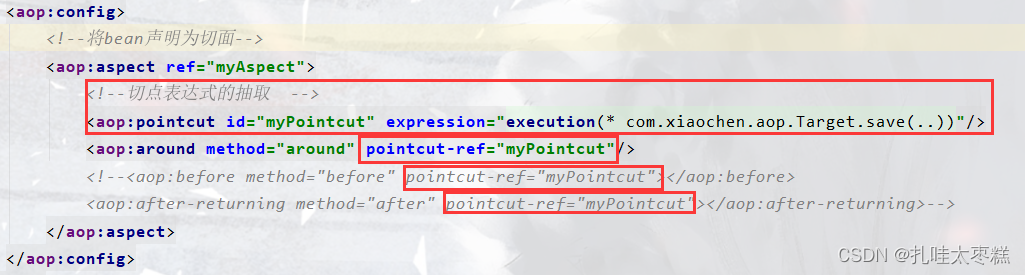

⚠  切点表达式的抽取  编辑

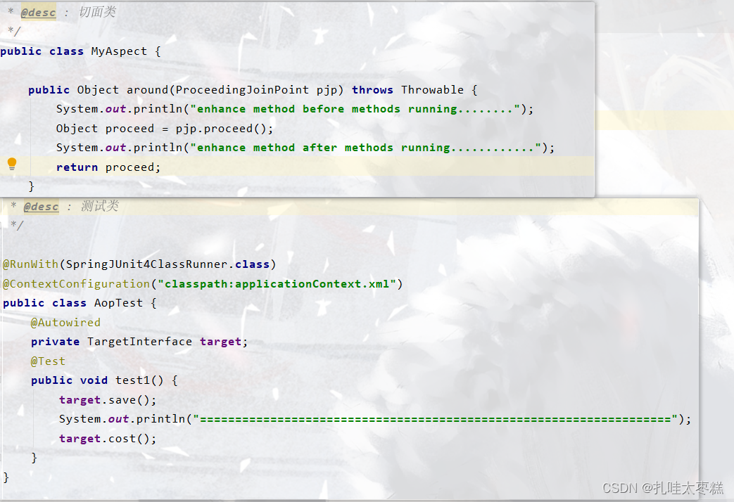

⚠  环绕式增强方法
编辑
    编辑
    编辑

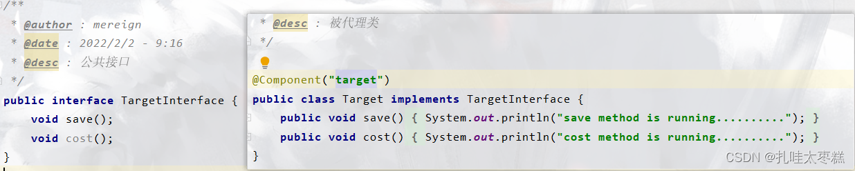

第二步:创建一个公共接口和目标类编辑

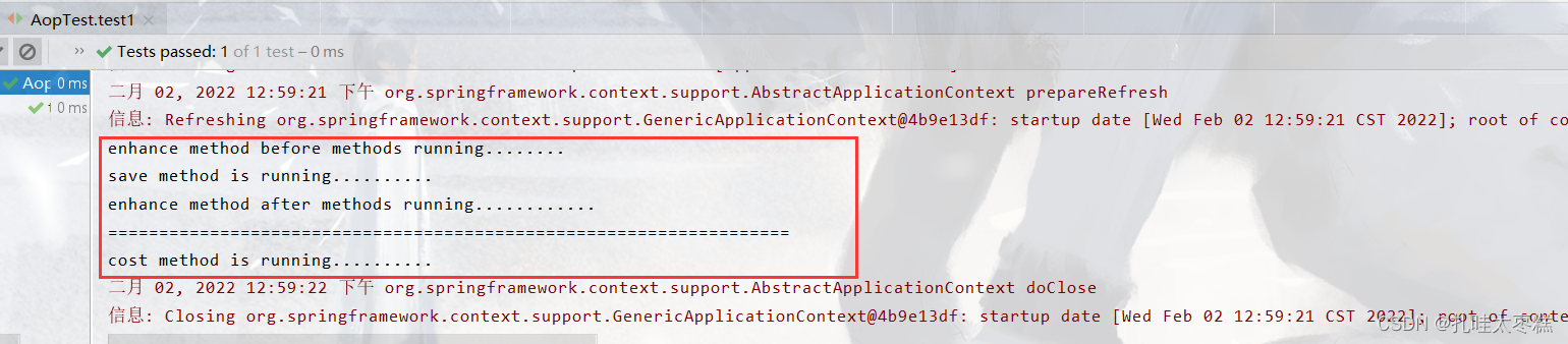

第三步:创建一个切面类内置增强方法编辑

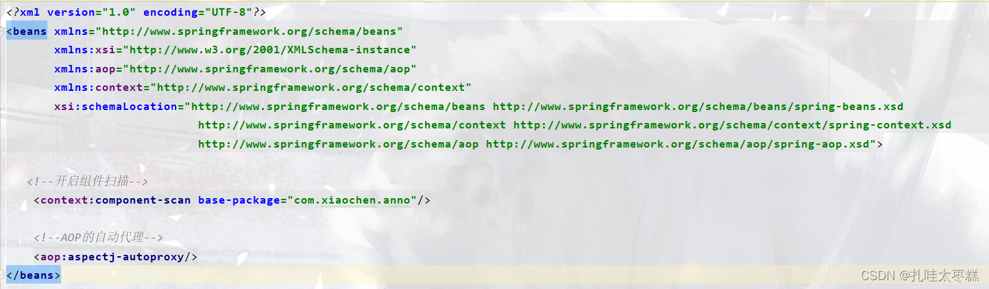

第四步:配置配置文件(开启组件扫描、AOP自动代理)编辑

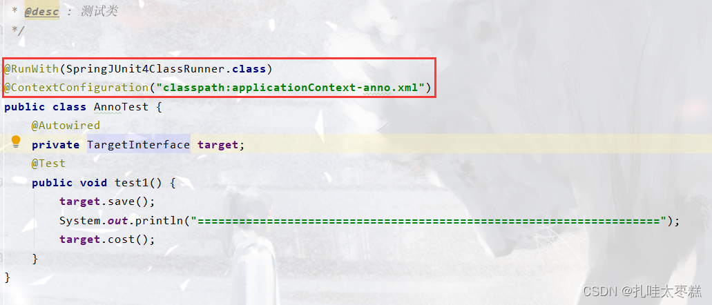

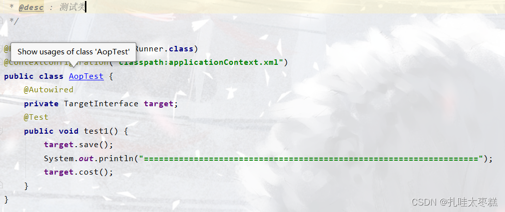

 测试类:编辑

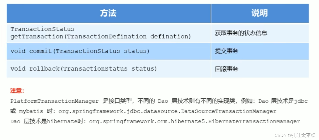

🔴平台事务管理器对象
        PlatformTransactionManager接口是spring的事务管理器,他里面提供了我们常用的操作事务的方法。编辑

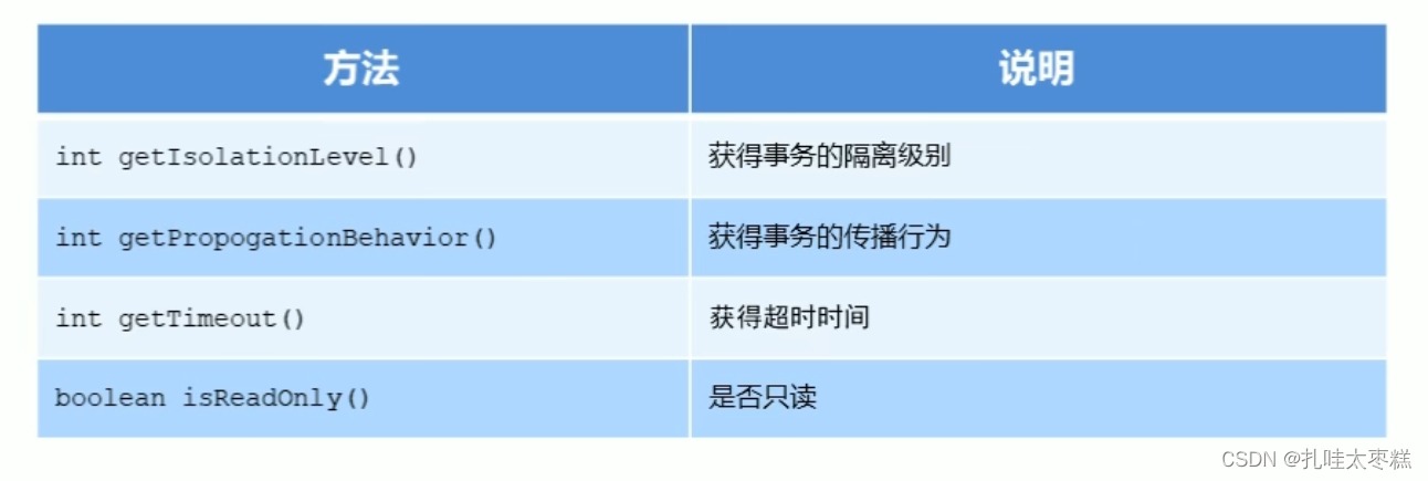

🔴事务定义对象
        TransactionDefinition内部封装控制事务的一些参数编辑事务隔离级别
        事务隔离性控制不好的情况下,会产生以下三个问题:脏读、不可重复度、幻读
一共有以下五种事务隔离级别
  • ISOLATION_DEFAULT:默认
  • ISOLATION_READ_UNCOMMITTED:读未提交
  • ISOLATION_READ_COMMITTED:读已提交(解决脏读)
  • ISOLATION_REPEATABLE_READ:可重复读(解决不可重复读)
  • ISOLATION_SERIALIZABLE:串行化(解决三种问题,但是效率极低相当于锁表)

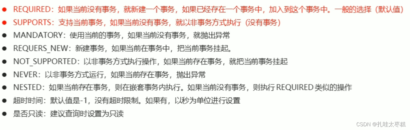

 事务传播行为
         一个事务方法调用另一个事务是会具有事务传播行为

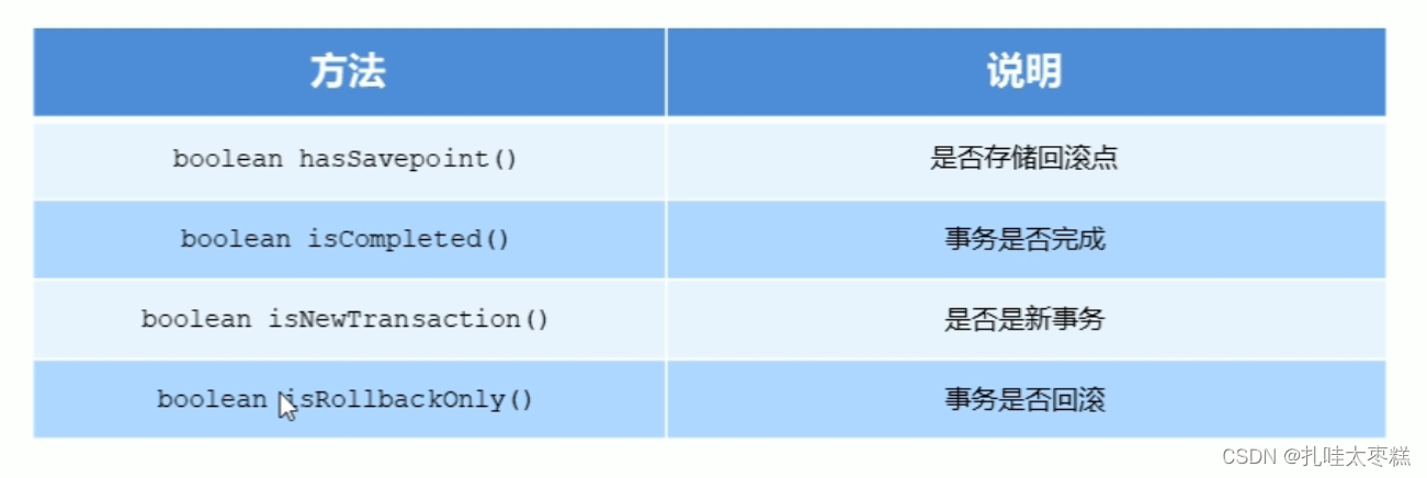

🔴事务状态对象
        TransactionStatus接口提供的是事务具体的运行状态

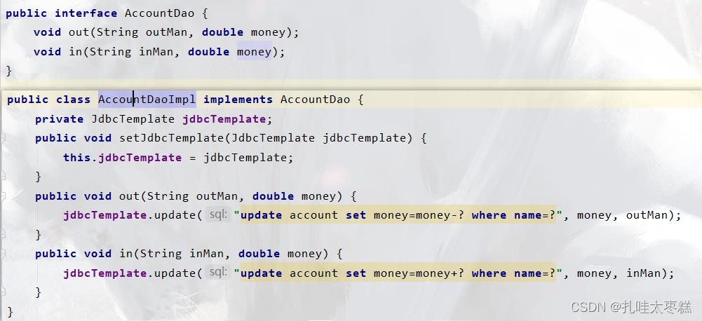

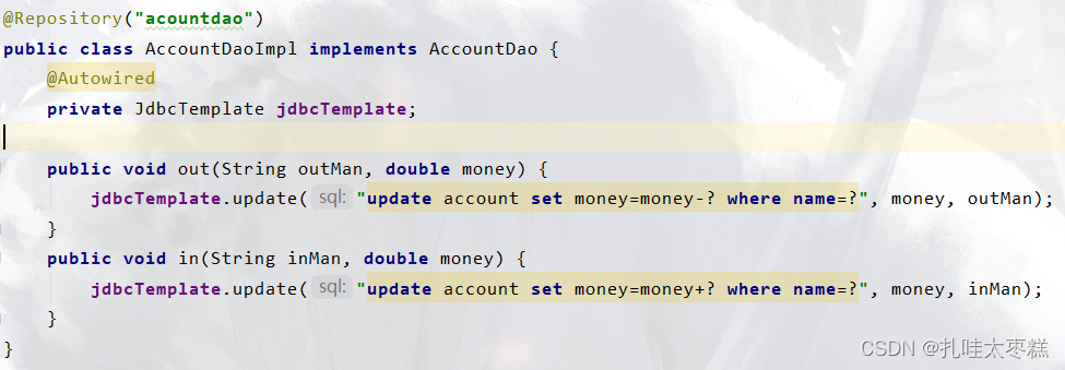

dao层:定义转入转出方法
编辑

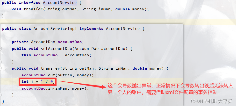

 service层:实现转入转出的业务逻辑编辑

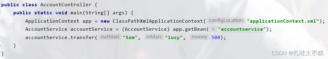

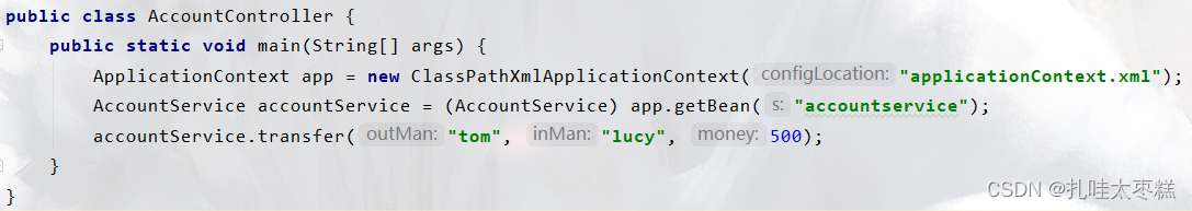

 controller层:调用service层的方法进行事务操作编辑

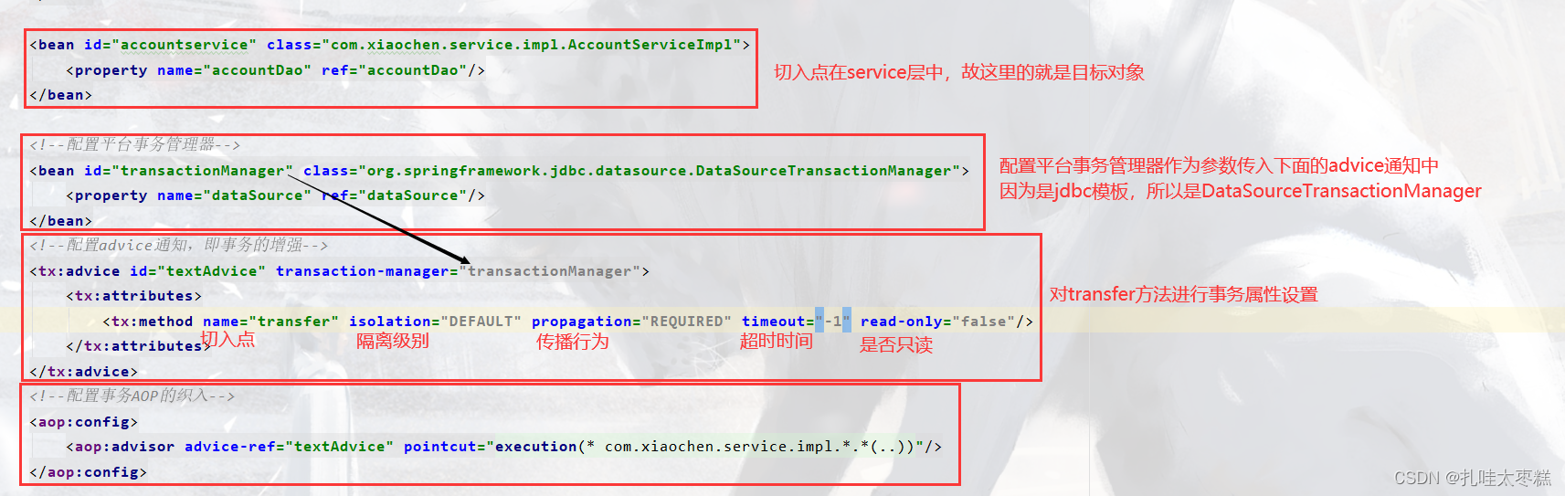

        如果xml文件中不进行aop织入进行事务增强的话,除数为零异常的抛出就会导致tom转出500而lucy并没有转入500,接下来进行事务控制配置
编辑
这样的话就会在抛异常的同时两人的账户余额都不会改变

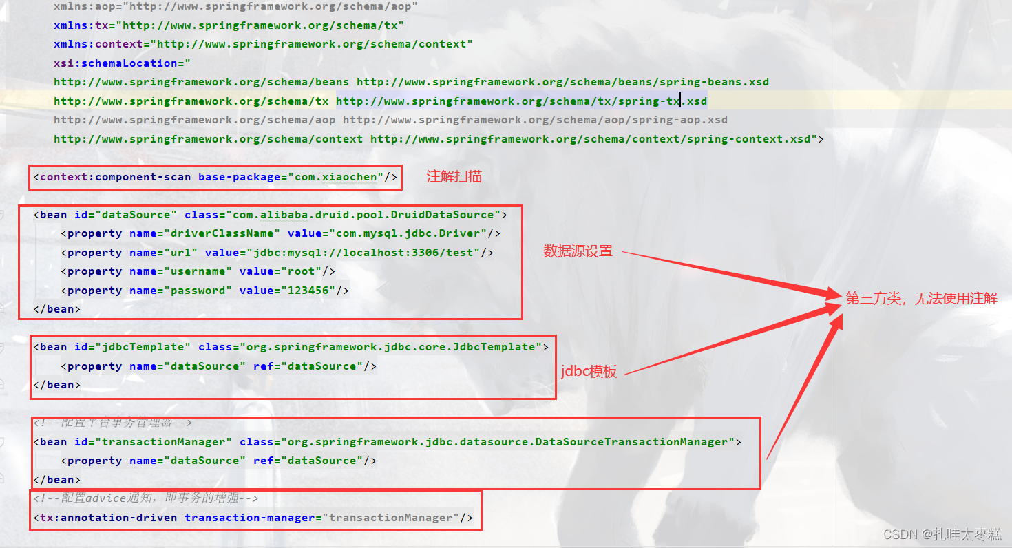

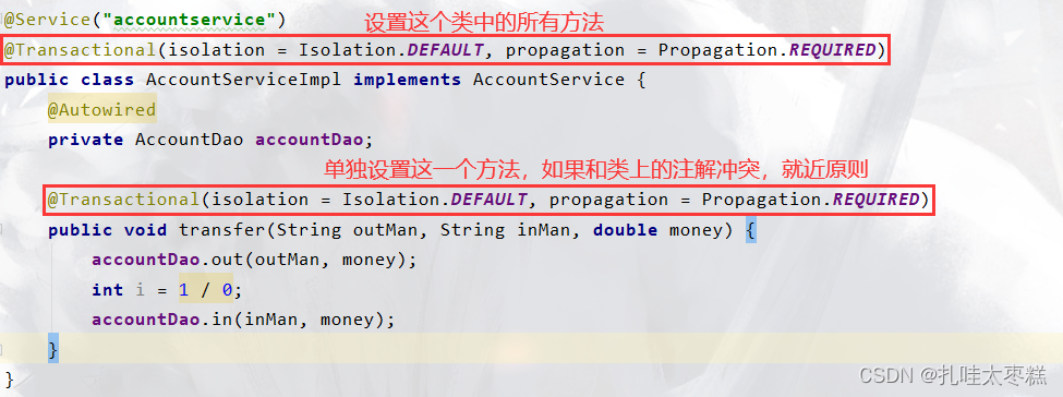

基于注解的声明式事务控制
使用@Repository注解和@Service注解代替AccountDaoImpl和AccountServiceImpl的bean标签,使用@Transactional注解代替aop织入和事务增强设置
