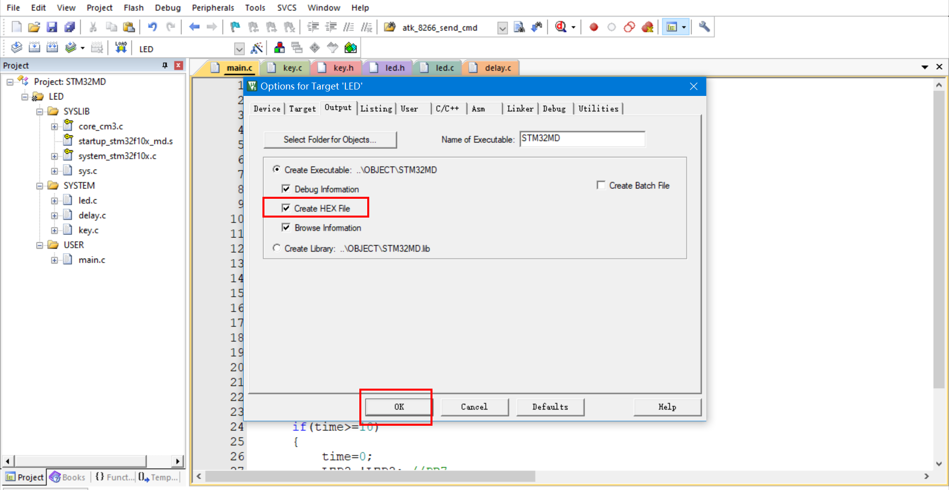

(3)编译生成hex文件
image-20220524114428074
image-20220524114448165
HEX文件生成后,可以导入到proteus里仿真运行

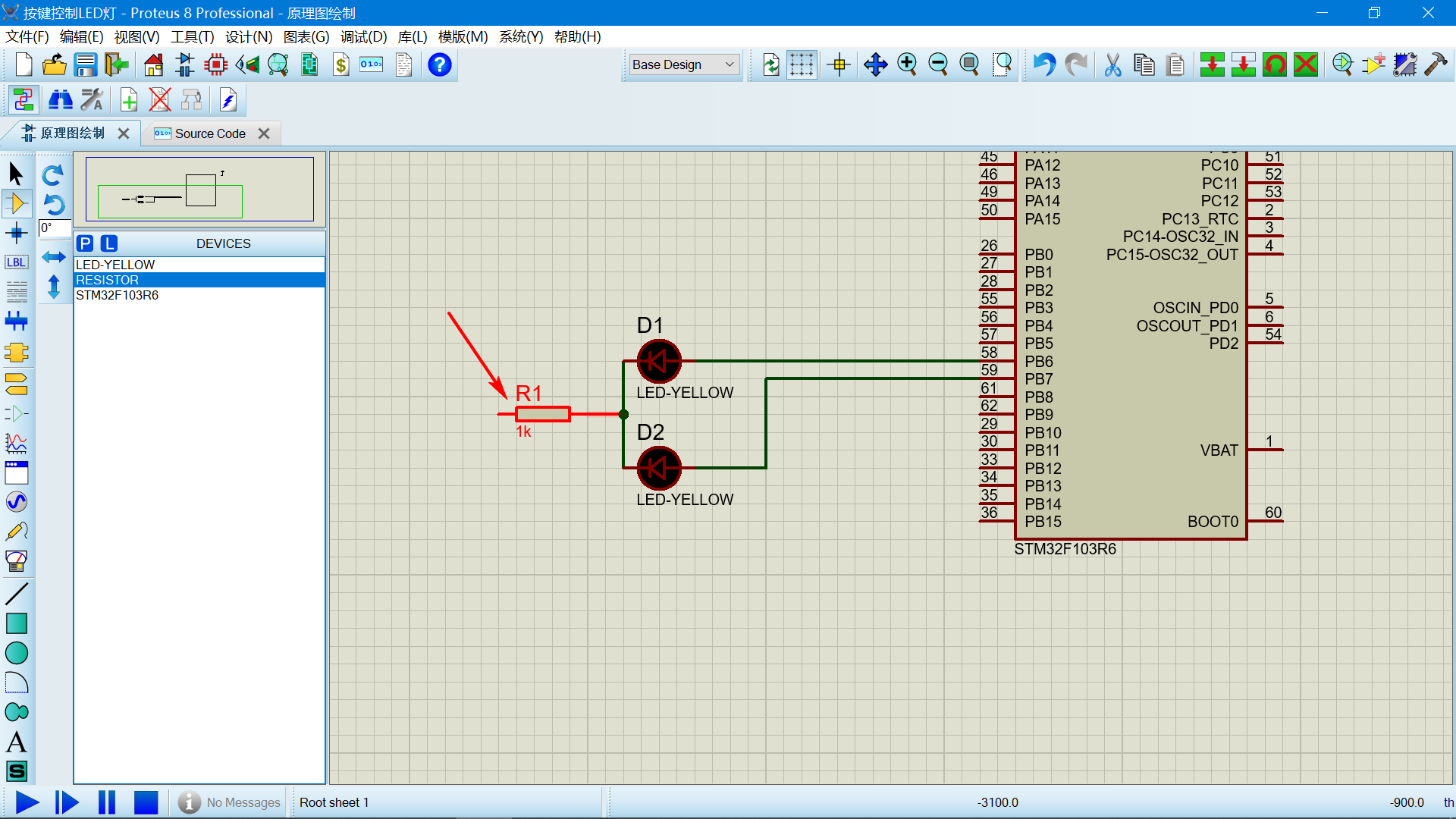

鼠标光标放在接线的口上就可以连线,LED灯接在PB6,PB7,这里将线连接起来。
image-20220524130944381

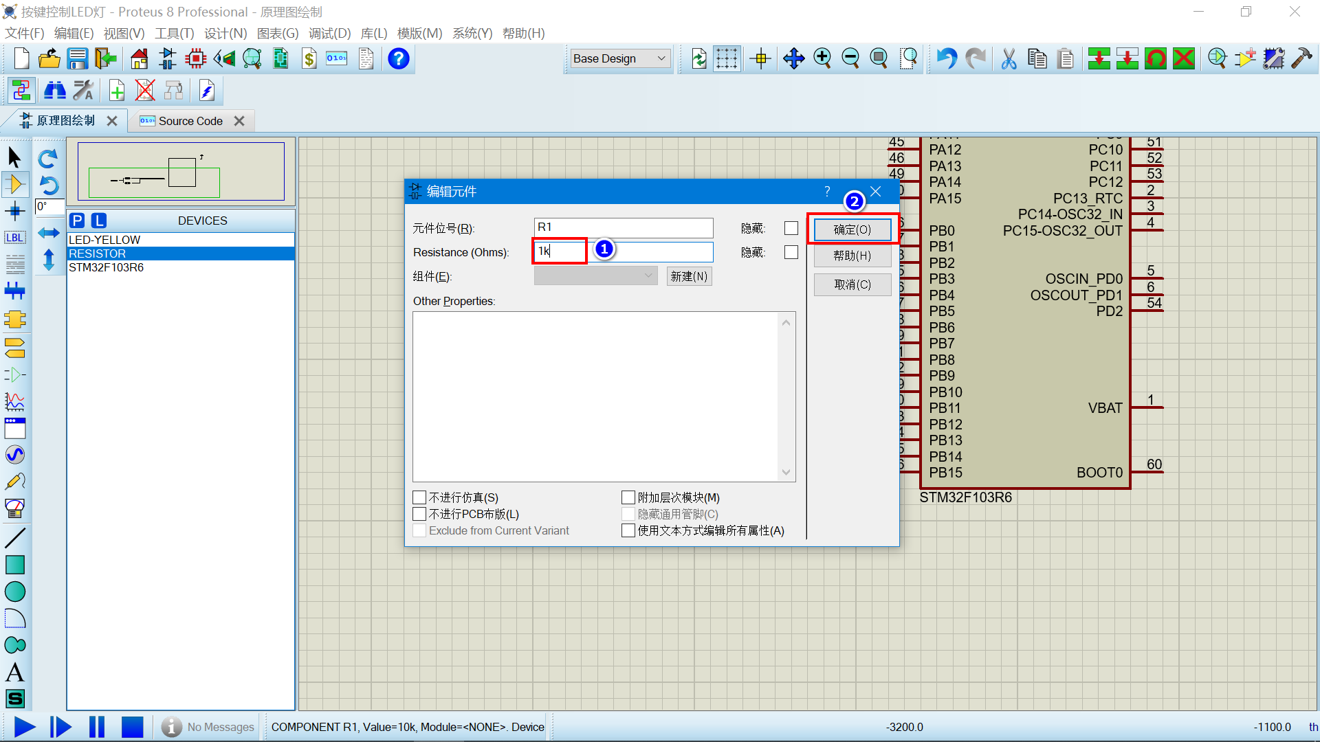

(6)添加电阻
image-20220524131202424
元器件放置好之后,点击电阻设置阻值为1K,电阻阻值默认为10K。
image-20220524131238627
image-20220524131338521
设置好后的效果。
image-20220524131401791

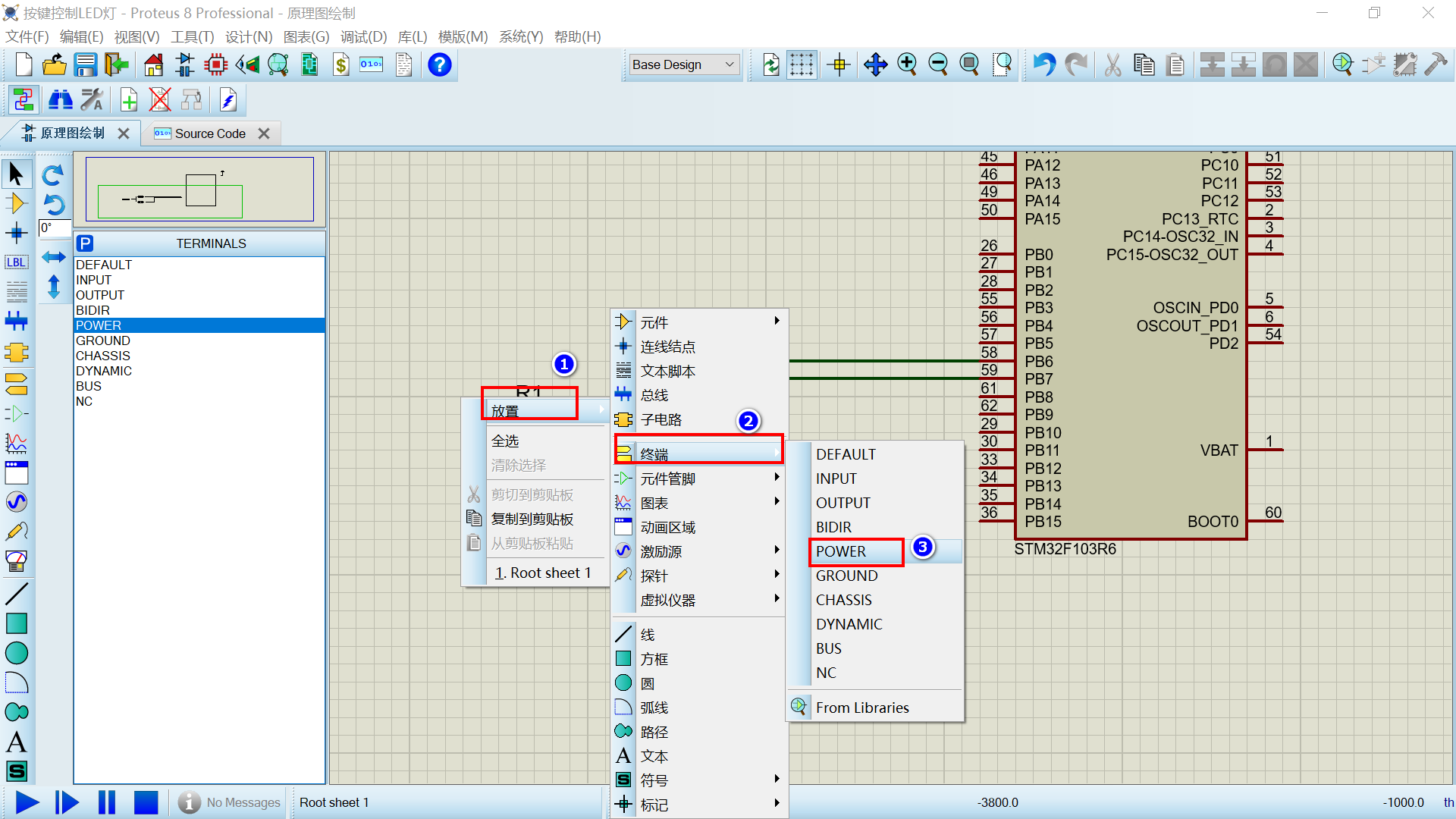

(7)添加电源
再添加一个电源,完善电路。
鼠标光标放在空白处,点击鼠标右键,选择终端-POWER。
image-20220524131646071
添加后与电阻的另一边连接起来。

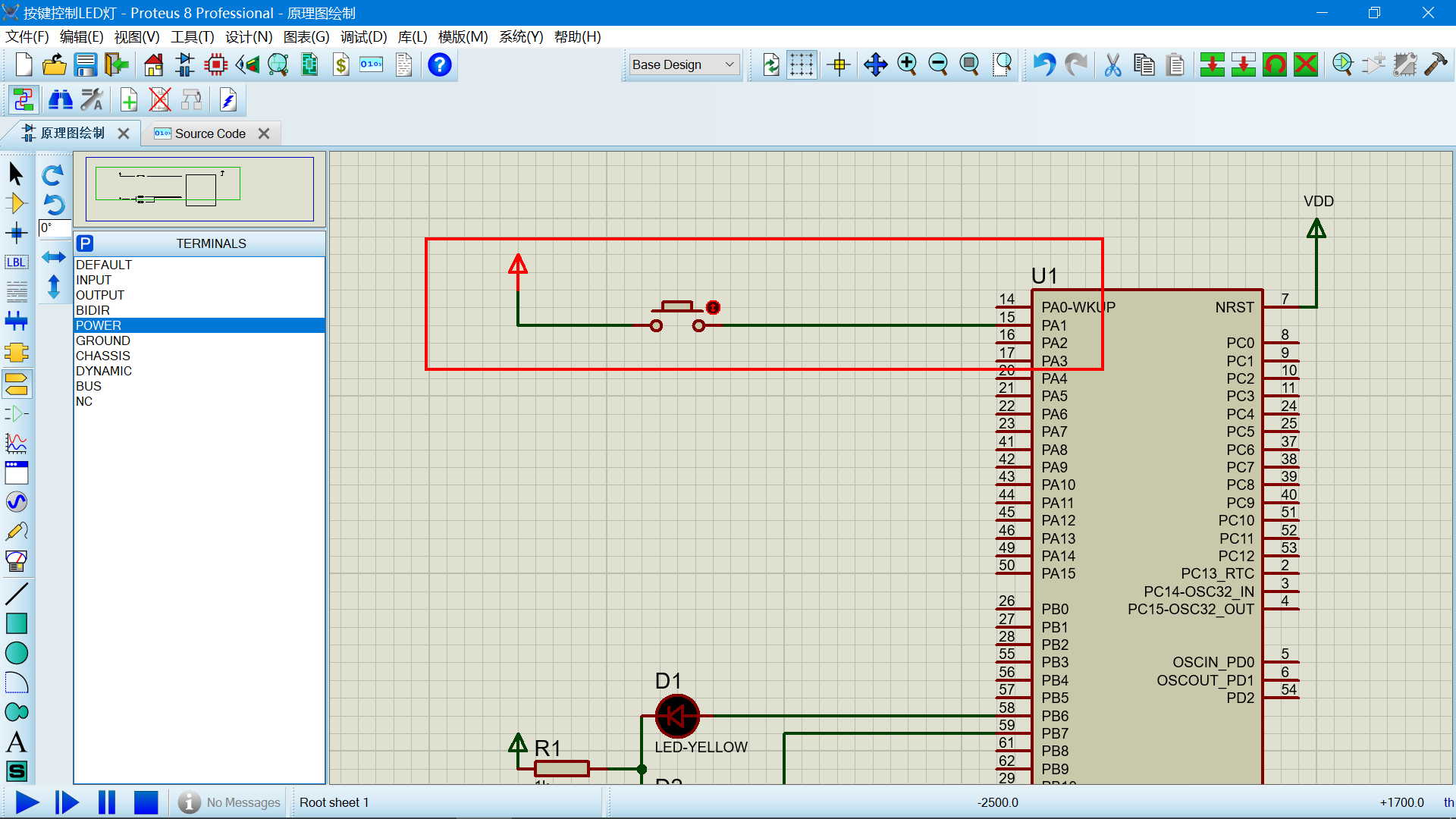

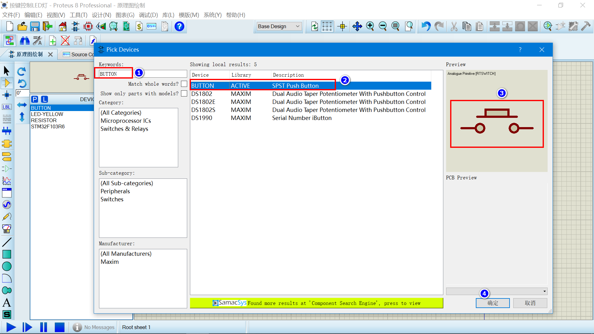

(8)添加按键
因为要实现,按键按下控制LED灯,需要添加一个按键元器件。
点击元器件模式,切换到元器件模式下,点击P,输入BUTTON搜索。
image-20220524132104396
image-20220524132200292
按键是接在PA1上的,放置好按键再设置一个电源。

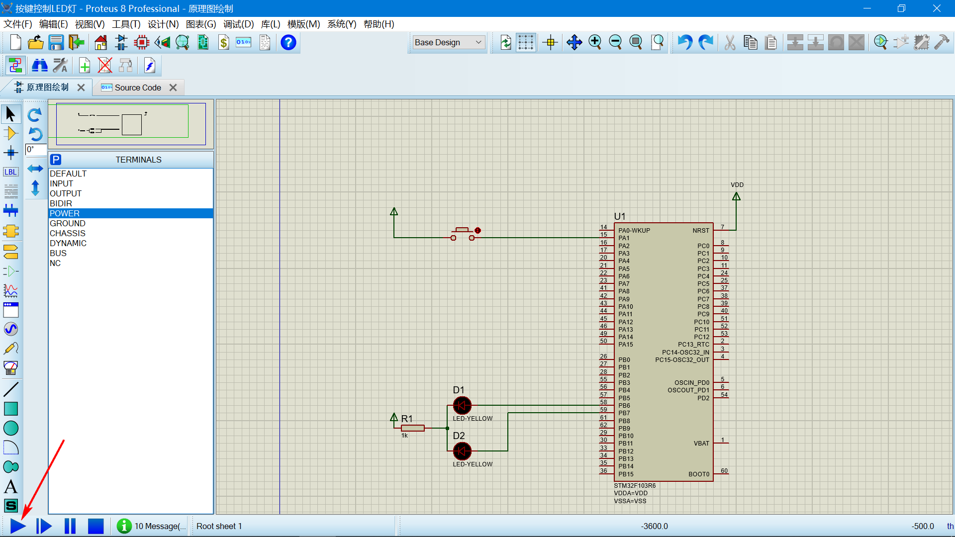

(3)点击仿真
点击左下角的箭头开始仿真。
image-20220524134704301
成功运行后,可以看到LED灯已经在闪烁了。
image-20220524134755453
鼠标可以点击按键,可以控制LED灯的亮灭。
image-20220524134841591
