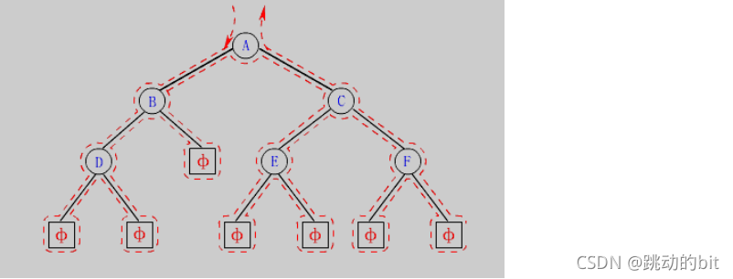

1、前序、中序以及后序遍历
1️⃣ 前序遍历(Preorder Traversal 亦称先序遍历) —— 访问根结点的操作发生在遍历其左右子树之前。
2️⃣ 中序遍历(Inorder Traversal) —— 访问根结点的操作发生在遍历其左右子树之中(间)。
3️⃣ 后序遍历(Postorder Traversal) —— 访问根结点的操作发生在遍历其左右子树之后。
由于被访问的结点必是某子树的根,所以N(Node)、L(Left subtree)和R(Right subtree)又可解释为根、根的左子树和根的右子树。NLR、LNR和LRN分别又称为先根遍历、中根遍历和后根遍历。

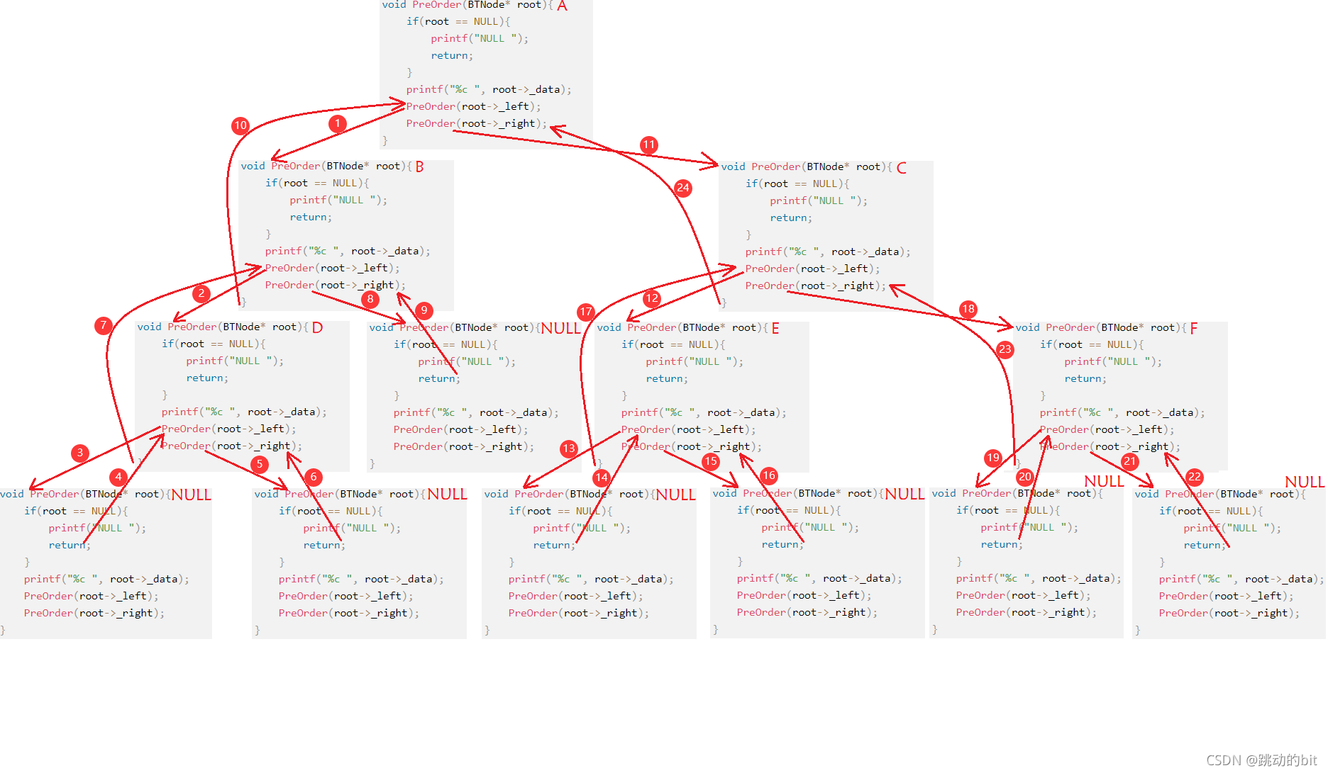

以上真正的核心代码是 PreOrder、InOrder、PostOrder 函数的递归调用短短几行代码却执行了如此复杂的计算,这里豌豆太懒了就只画一个展开图:
❗ PreOrder ❕

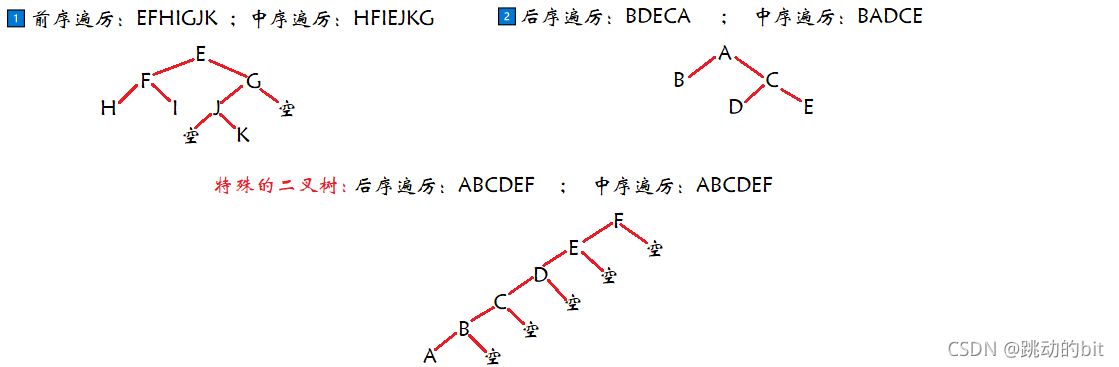

3、概念选择题 (如何利用已知限有条件构建二叉树)
1.某完全二叉树按层次输出(同一层从左到右)的序列为 ABCDEFGH 。该完全二叉树的前序序列为( )
A. ABDHECFG
B. ABCDEFGH
C. HDBEAFCG
D. HDEBFGCA
📝 分析
所以选择 A 选项
2.二叉树的先序遍历和中序遍历如下:先序遍历:EFHIGJK; 中序遍历:HFIEJKG; 则二叉树根结点为( )
A. E
B. F
C. G
D. H
📝 分析
根据这棵树的先序遍厉、中序遍厉并不能重建 (其实可以重建的,详情看下题) 这棵树。但是这里并不需要重建,因为先序遍厉是从根开始的。
所以选择 A 选项
3.设—课二叉树的中序遍历序列: badce,后序遍历序列: bdeca, 则二叉树前序遍历序列为( )
A. adbce
B. decab
C. debac
D. abcde
📝 分析
这里在没有 # 的情况下,满足以下条件即可构建出二叉树
所以选择 D 选项
4.某二叉树的后序遍历序列与中序遍历序列相同,均为 ABCDEF,则按层次输出 (同一层从左到右) 的序列为( )
A. FEDCBA
B. CBAFED
C. DEFCBA
D. ABCDEF
📝 分析
显然这道题作为选择题来说一眼就能知道答案:根据它的后序遍厉知道根是 F
所以选择 A 选项
