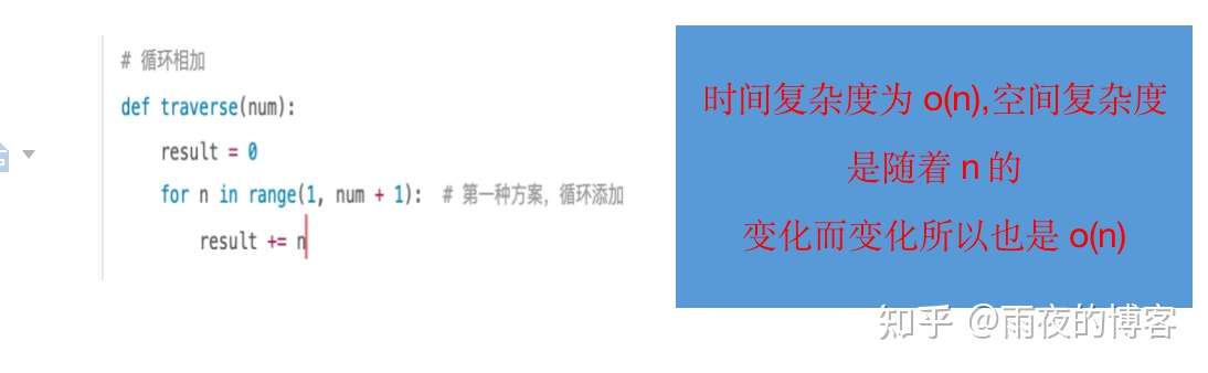

# 循环相加
def traverse(num):
    result = 0
    for n in range(1, num + 1):  # 第一种方案,循环添加
        result += n
从上述算法中可以看出,都可以得出结果是5050。那么不仅有小伙伴会问?这两个都可以得出相应的结果,那我在工作中,如何使用那种方案呢? 关于这一点就要去分析他们的时间复杂度和空间复杂度了。 先去计算他的时间复杂度假设时间复杂度为f(n)=2n+1, 那么f(n)的计算方法第一行执行了一个时间单位,第二行执行了n个时间单位,第三行执行了n个时间单位,可以得出f(n)=2n+1。因为时间复杂度表示的是算法随n变化的一种趋势,而f(n)=2n+1表示的就是一种线性增长关系,为了统一表达忽略常数项和系数,可得时间复杂度为O(n)! 空间复杂度是随n的变化而变化,因此空间复杂度为O(n)。

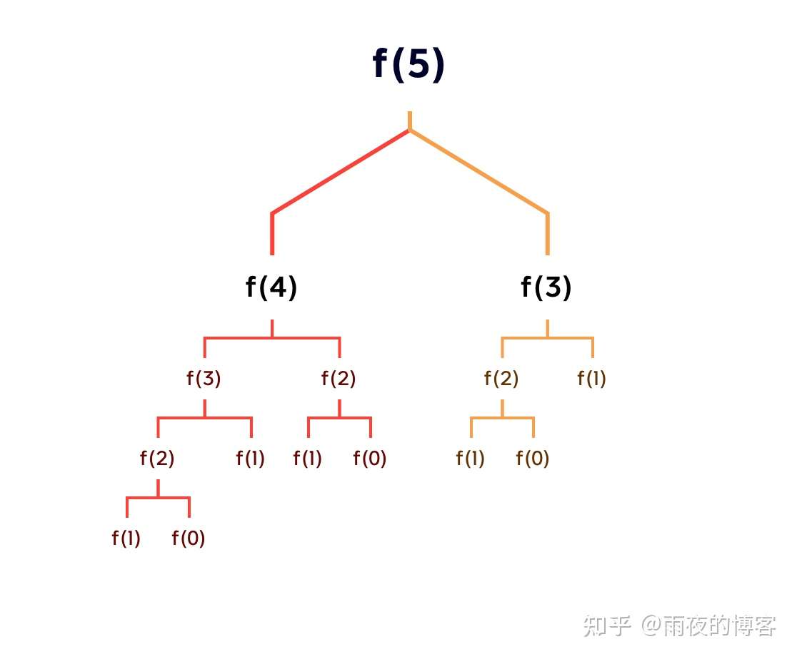

这个求斐波那契的递归算法的时间复杂度是多少呢? 在讲解递归时间复杂度的时候,我们提到了递归算法的时间复杂度本质上是要看: 递归的次数 * 每次递归的时间复杂度。 可以看出上面的代码每次递归都是O(1)的操作。再来看递归了多少次,这里将i为5作为输入的递归过程 抽象成一颗递归树,如图:
从图中,可以看出f(5)是由f(4)和f(3)相加而来,那么f(4)是由f(3)和f(2)相加而来 以此类推。 在这颗二叉树中每一个节点都是一次递归,那么这棵树有多少个节点呢? 我们之前也有说到,一棵深度(按根节点深度为1)为k的二叉树最多可以有 2^k - 1 个节点。 所以该递归算法的时间复杂度为 O(2^n) ,这个复杂度是非常大的,随着n的增大,耗时是指数上升的。
