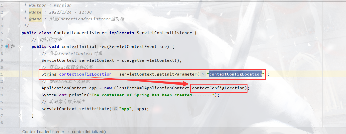

第一步:创建一个类充当ContextLoaderListener监听器,重写初始化方法将应用上下文对象存储在域中

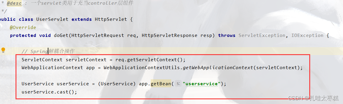

编辑第二步:通过域获取应用上下文对象编辑

对上述代码的两处优化
        主要是servlet类中有两处耦合死了,可以借助全局化初始参数和工具类实现解耦合。

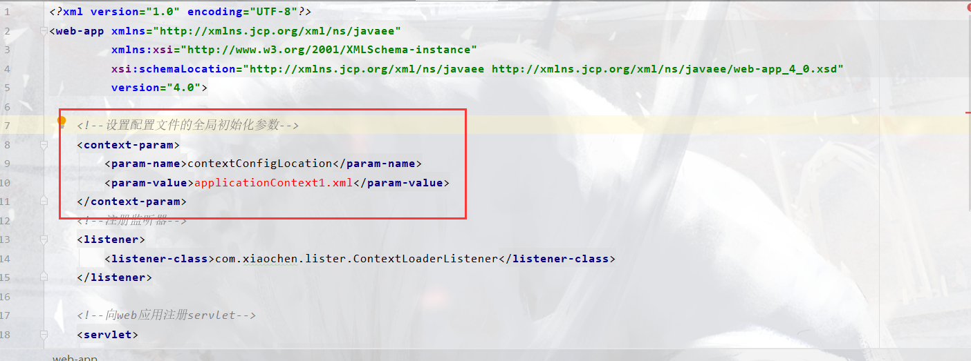

全局初始化参数(web.xml)
编辑编辑

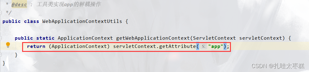

创建一个工具类WebApplicationContextUtils类传参servletcontext域对象返回app对象
编辑编辑

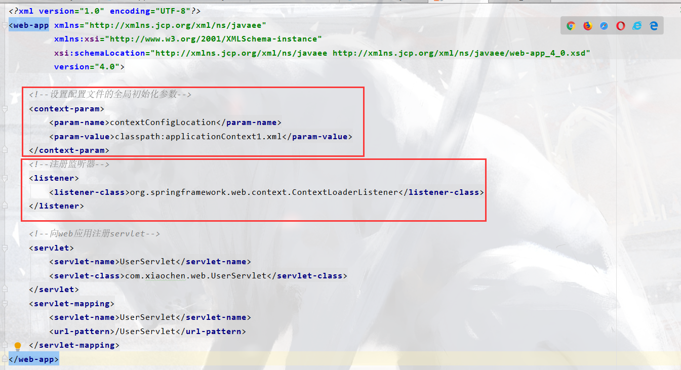

Spring对ServletContextListener监听器的优化
        通过前面对ServletContextListener监听器的讲解,过渡到Spring对ServletContextListener监听器的优化,Spring提供了一个ContextLoaderListener监听器其底层就是对上面写的代码的一系列封装,该监听器内部加载xml配置文件创建应用上下文对象并存储在ServletContext域中,提供一个客户端工具WebApplicationContextUtils供使用者获取应用上下文对象。

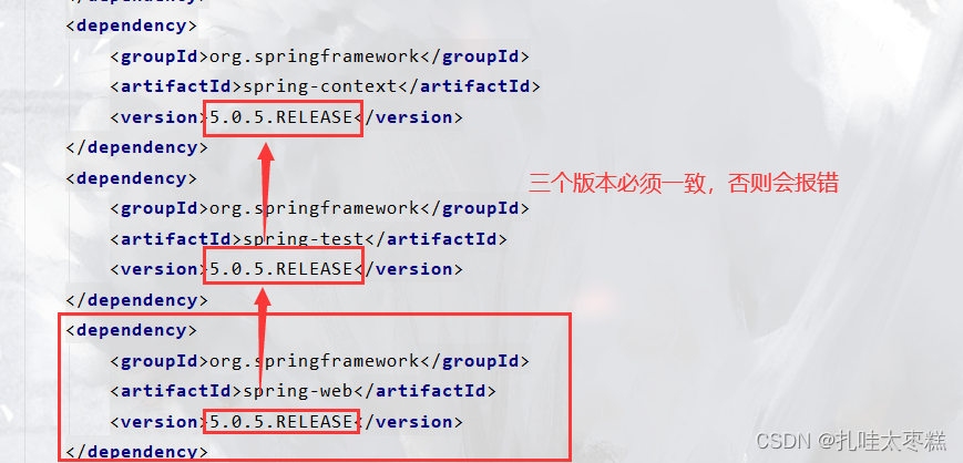

第一步:导入spring-web依赖坐标
编辑第二步: 配置web.xml文件编辑第三步:servlet类使用编辑

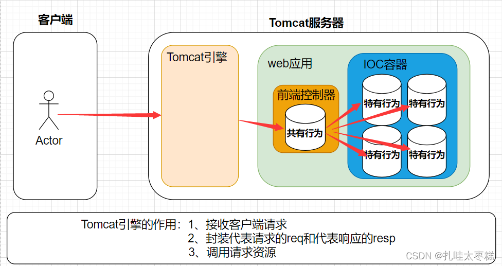

2 SpringMVC简介

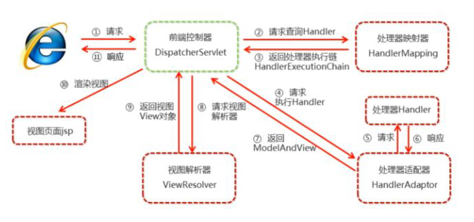

        SpringMVC是一种基于Java语言实现的MVC设计模型(Model View Controller)的请求驱动型的轻量级web框架,属于是SpringFrameWork的后续产品,已经融合在Spring Web Flow中。它是一套注解,让一个简单的Java类成为处理请求的控制器,无需使用任何接口,同时支持RESTful编程风格的请求。大致而言SpringMVC的模型就是下面的这张图
编辑

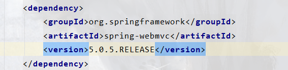

第一步:导入SpringMVC的spring-webmvc依赖,用于使用SpringMVC内部的前端控制器编辑

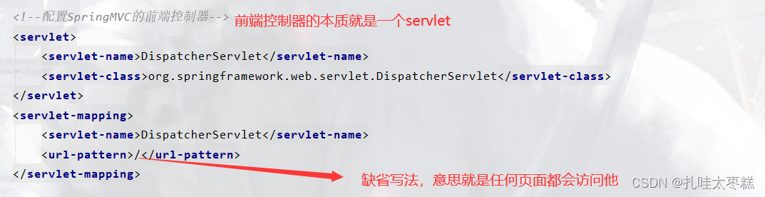

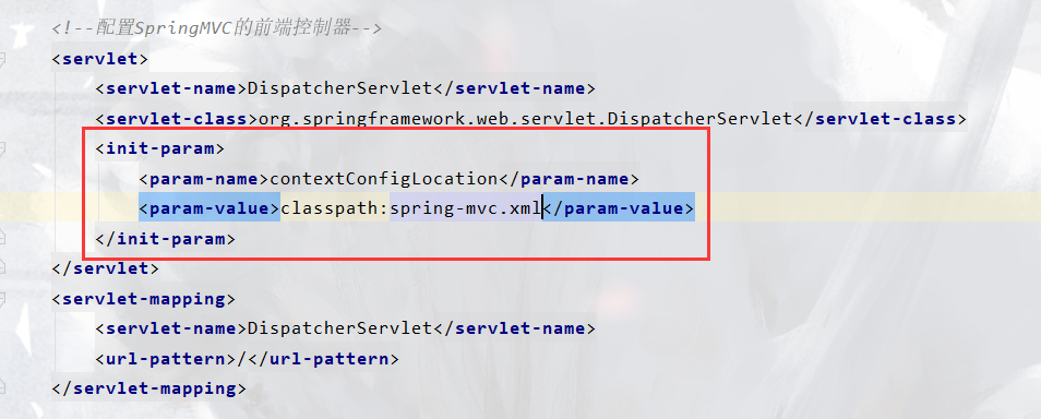

第二步:web.xml文件中配置SpringMVC的前端控制器DispatcherServlet编辑

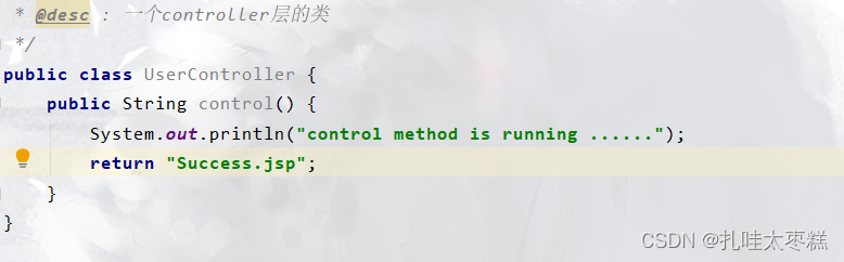

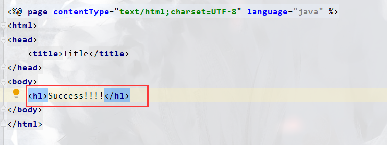

第三步:创建Controller层、对应的Controller类和视图页面
编辑
编辑

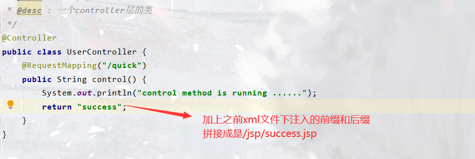

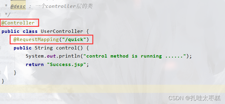

第四步:使用注解配置Controller类中的方法的映射地址
编辑

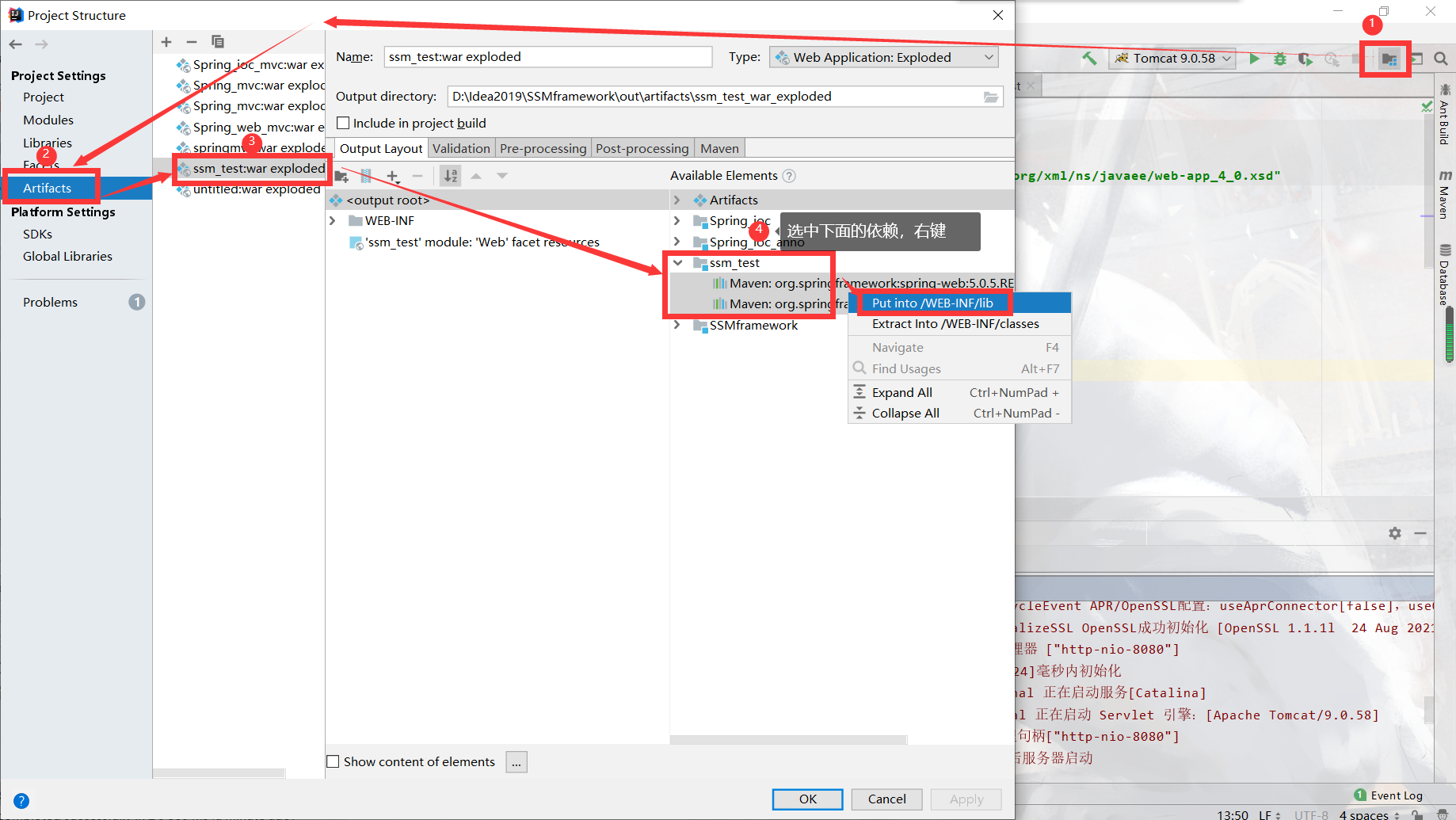

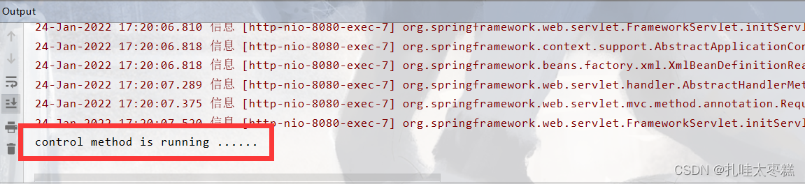

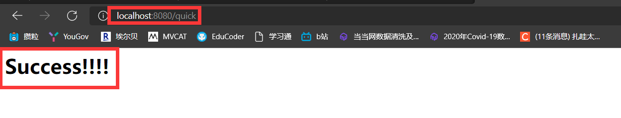

第六步:客户端发起请求测试
点绿色小三脚运行web项目,如果控制台报错或者无反应的话可以考虑关了进行如下操作编辑
编辑​ 编辑
像上述案例的SpringMVC执行过程如下
编辑
1、用户发送请求至前端控制器DispatcherServlet(前端控制器包含在spring-webmvc依赖中,导入之后才能正常使用)
2、 前端控制器DispatcherServlet收到请求之后调用处理映射器HandlerMapping解析请求资源
3、处理映射器HandlerMapping找到具体的处理器(根据xml配置、注解查找)、生成处理器对象以及处理器拦截器对象(如果有的话就生成)一并返回给前端控制器DispatcherServlet
4、前端控制器DispatcherServlet调用处理器适配器HandlerAdapter
5、处理器适配器HandlerAdapter经过适配调用具体的处理器Handler(也就是自己写的controller,也叫后端控制器)
6、处理器Handler(Controller)执行返回ModelAndView
7、处理器适配器HandlerAdapter将处理器Handler(Controller)返回的ModelAndView返回给前端控制器DispatcherServlet
8、前端控制器DispatcherServlet将ModelAndView传给视图解析器ViewReslover
9、视图解析器ViewReslover解析后返回具体的View
10、前端控制器DispatcherServlet根据View渲染视图
11、前端控制器DispatcherServlet返回响应给用户

        @RequestMapping:用于建立请求URL和请求方法之间的对应关系,众所周知URL的访问是分级的,如果@RequestMapping注解加在类上的话表示的是一级访问目录,如果@RequestMapping注解加在方法上的话就表示是二级目录与方法所在类的一级目录一起形成虚拟路径。注解的属性有:
  • value:用于指定请求路径的url,默认直接给一个以/开头的字符串,而不用键值对的方式给value赋值
  • method:用于指定请求的方式,都是枚举类型的值RequestMethod.常量名一般是GET或者POST
  • params:限定请求参数的条件,支持简单的表达式,要求参数key和value必须和配置的一模一样

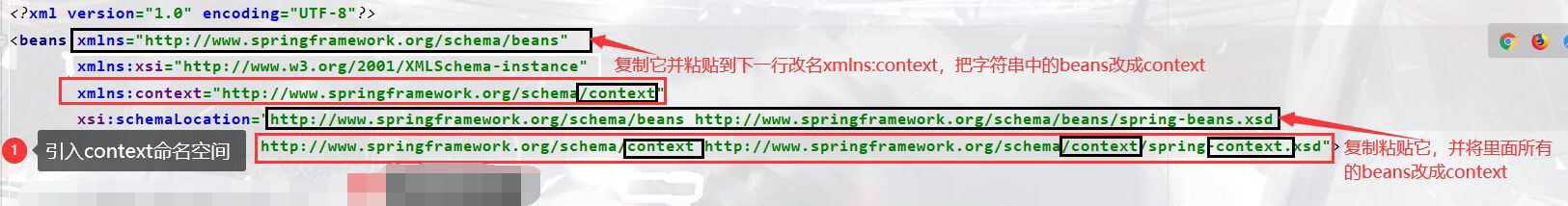

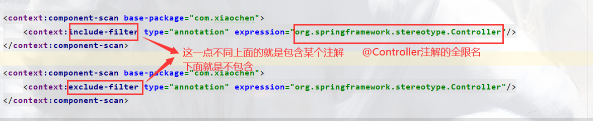

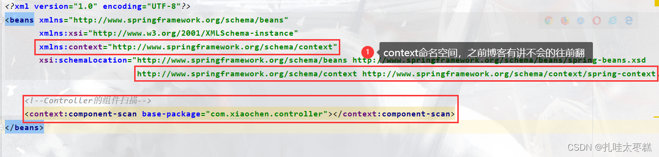

        组件扫描:组件扫描在xml文件中配置,在配置组件扫描之前先引入命名空间编辑
然后通过<context:component-scan>标签进行配置组件扫描,之前一直用的都是直接指定包名扫描包下面的注解编辑

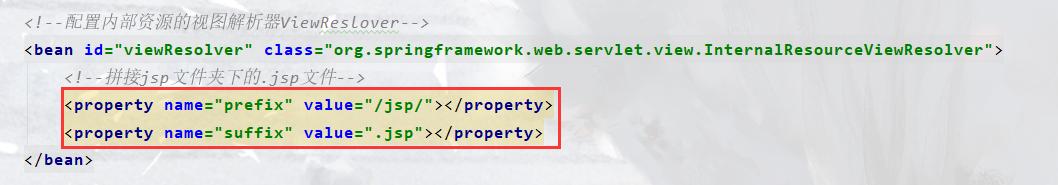

现在直接按照注解的类型进行扫描编辑​ 配置视图解析器,使之拥有默认的前缀和后缀,也就是当将所有的.jsp文件都放在jap文件夹下的时候,可以指定重定向的网页路径的前缀和后缀使之可以直接跳转,不必在return的时候写过多的多级路径。编辑
 因为有上图两个set方法,所以在xml文件的配置时,很容易就联想到使用<property>标签的形式直接注入数据,于是有了下一步
编辑
设置了前缀字符串和后缀字符串之后,就可以下面的return字符串拼接成一个url路径对jsp文件夹下的.jsp文件进行映射了
