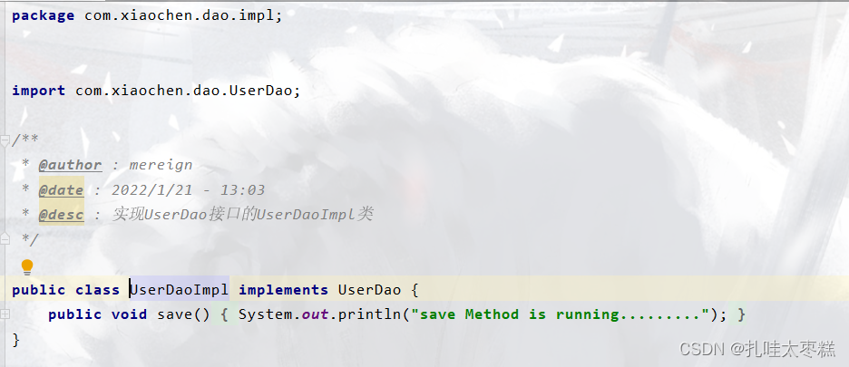

 dao层一个接口一个实现类
编辑

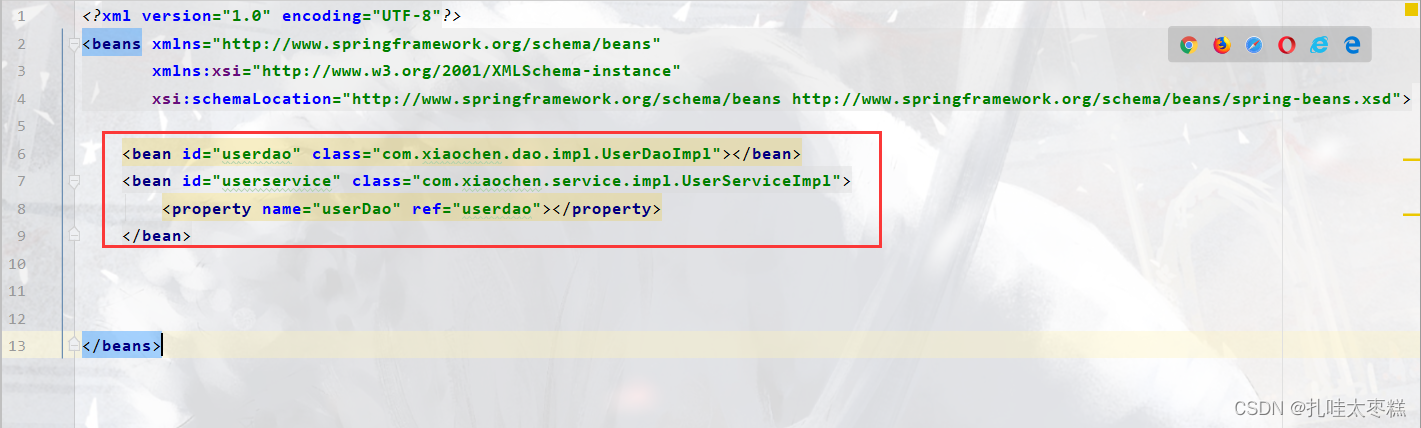

set方法依赖注入,dao层和service层的配置文件(applicationContext.xml)

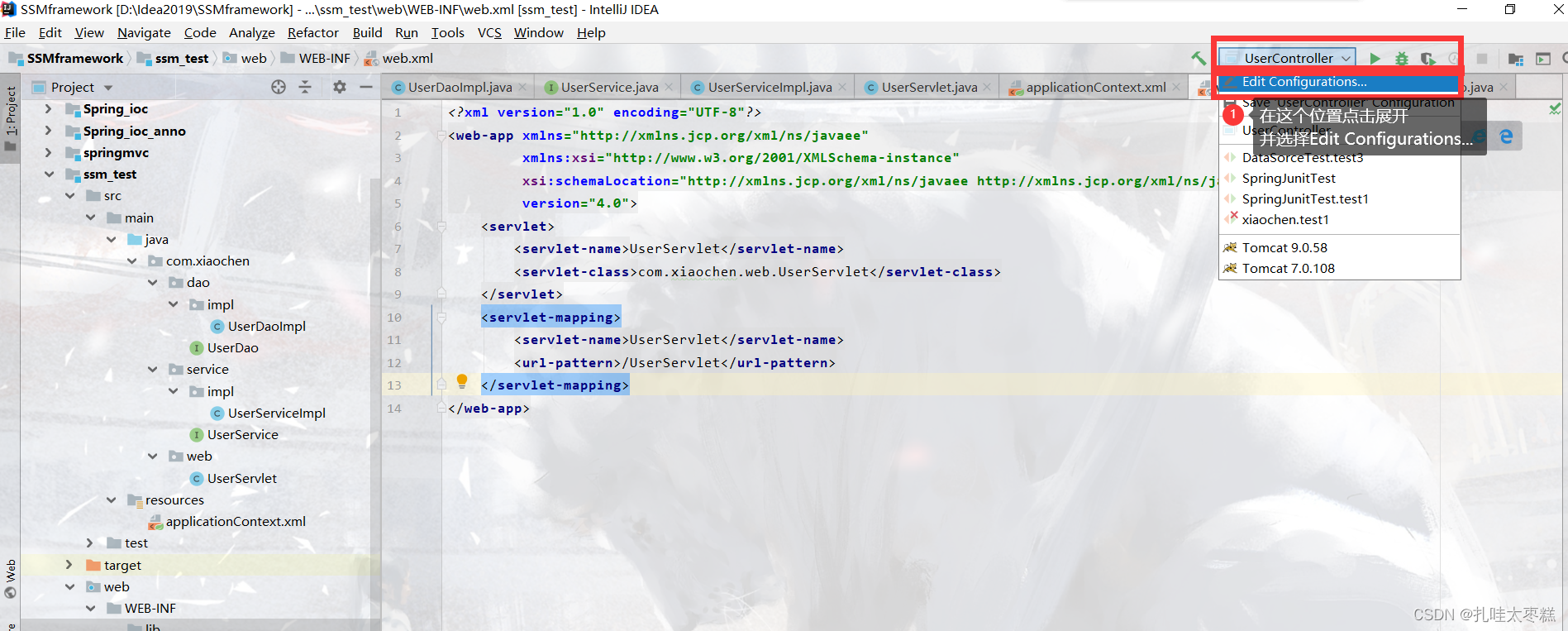

 servlet注册(web.xml)
编辑

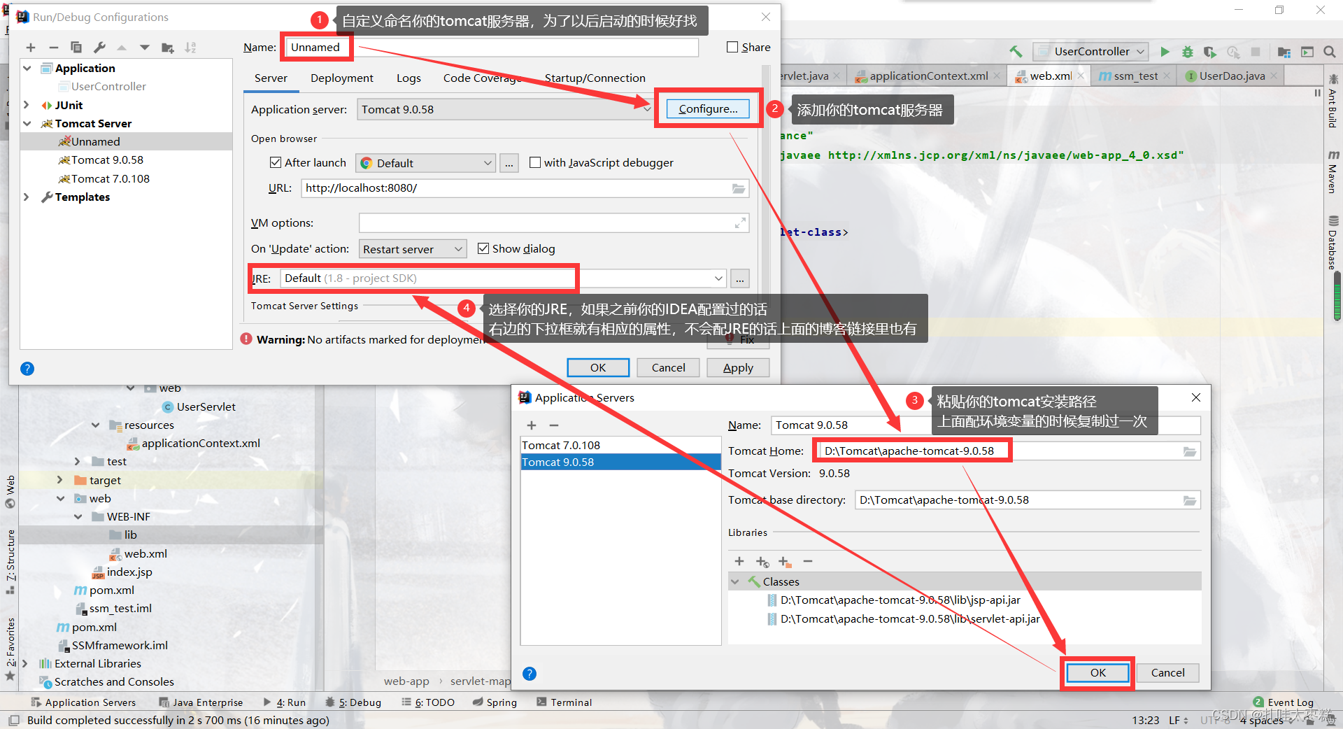

第三步:配置idea中的tomcat运行
(1)
编辑(2) 编辑
(3)编辑 (4)编辑
(5)  编辑

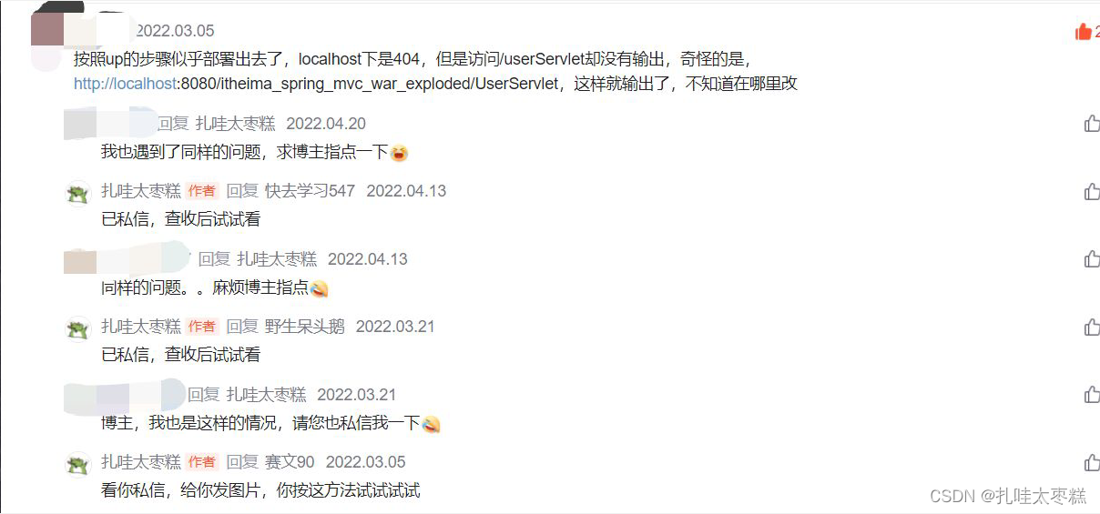

补充内容

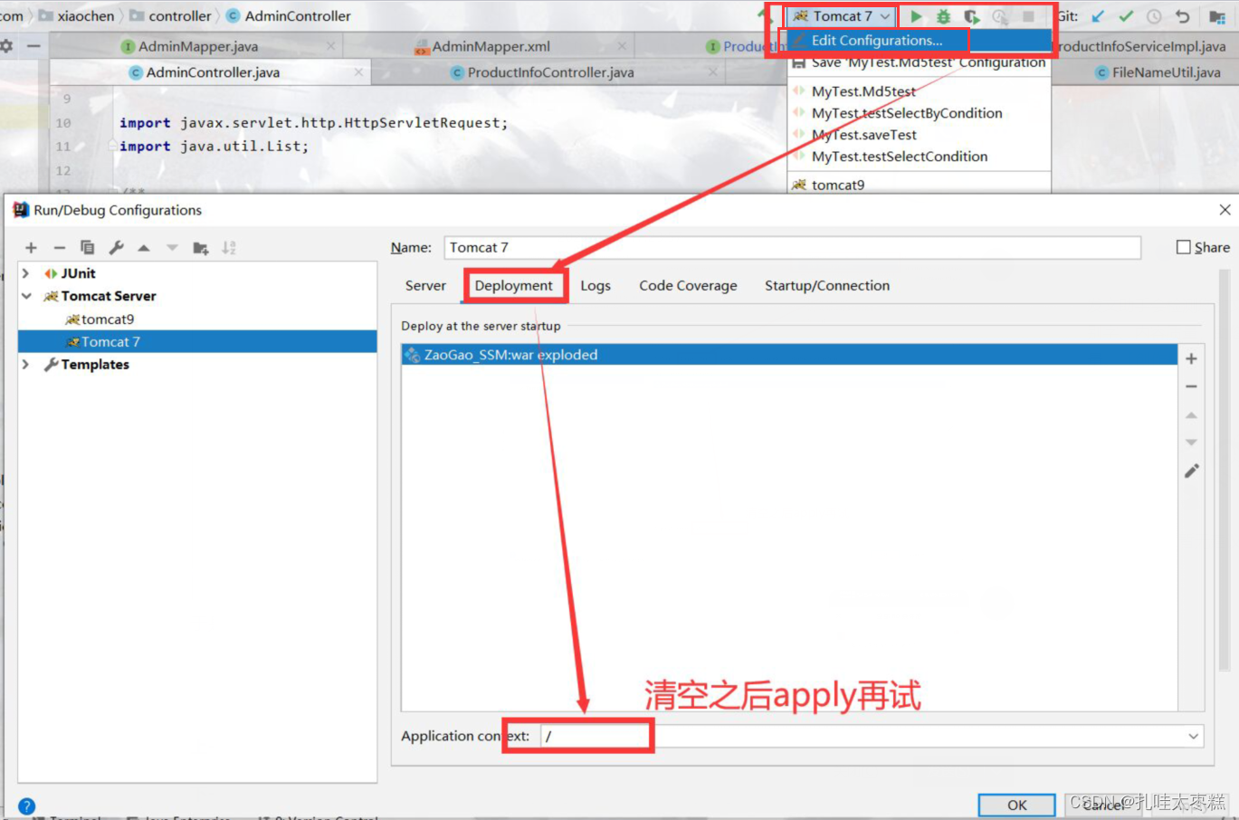

鉴于之后很多的小伙伴评论私信我关于url访问的问题编辑于是在这里进行一个补充,这个问题是tomcat服务器的配置问题,简单修改一个地方就可以了
