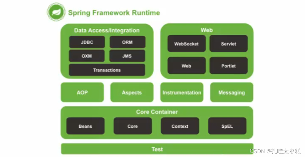

Spring体系结构
我们对Spring的学习是按照它的体系结构从下往上开始学习的

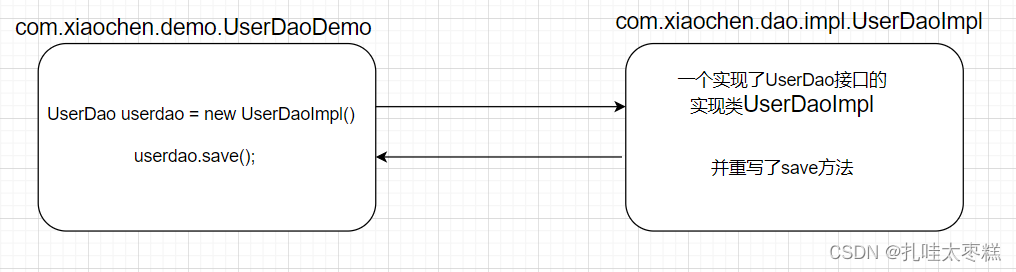

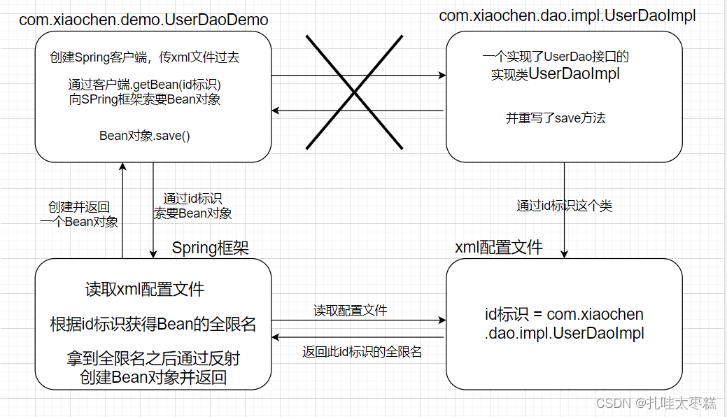

在使用Spring之前想要在UserDaoDemo的main方法里调用UserDaoImple类中的save方法,就要先使用多态创建对象就是通过new创建,再使用创建出来的UserDao对象调用save方法。这样做不好的地方就是:将创建对象写死(固定)了,编码过度耦合,代码里面创建的是什么对象就只能用什么对象。
学习Spring之后
使用Spring就可以通过xml配置文件实现解耦合,通过xml配置文件的配置和getBean方法的配合就可以动态的修改创建对象,具体步骤如下:

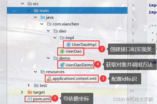

目录结构:

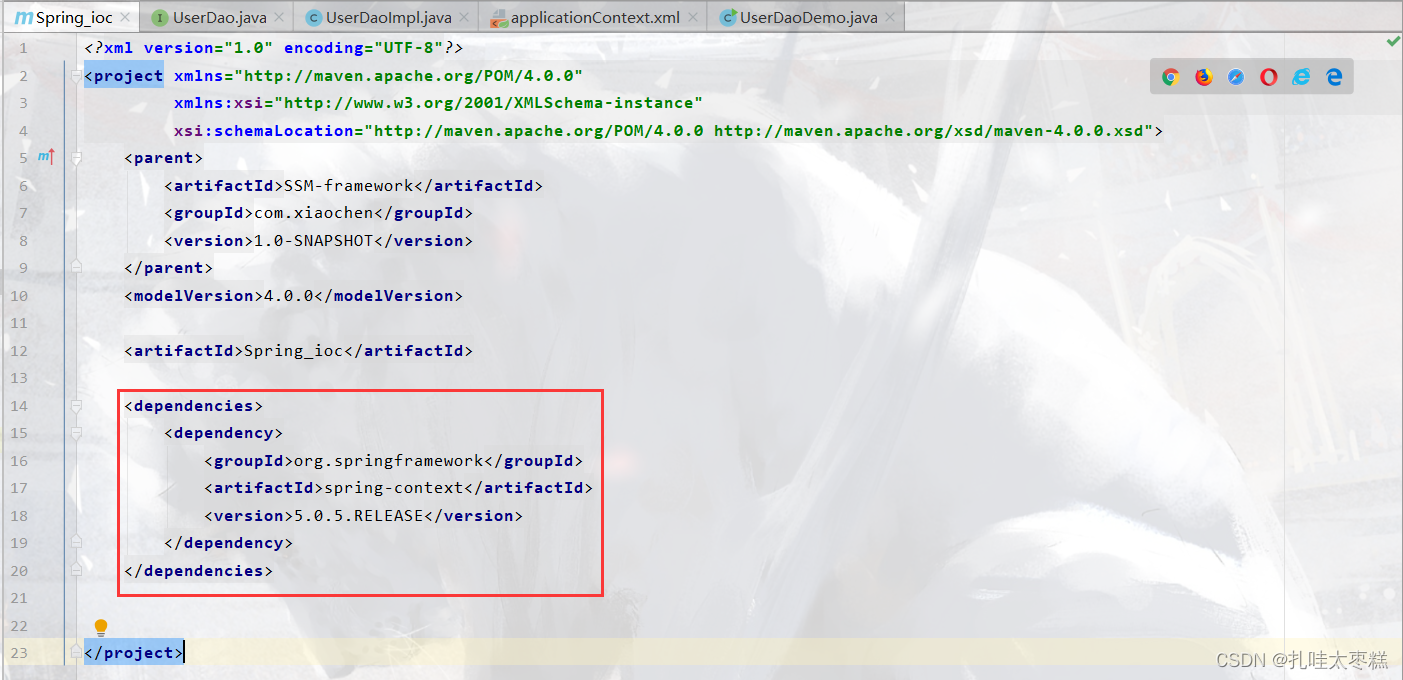

第一步:通过maven导入spring-context对应的依赖坐标

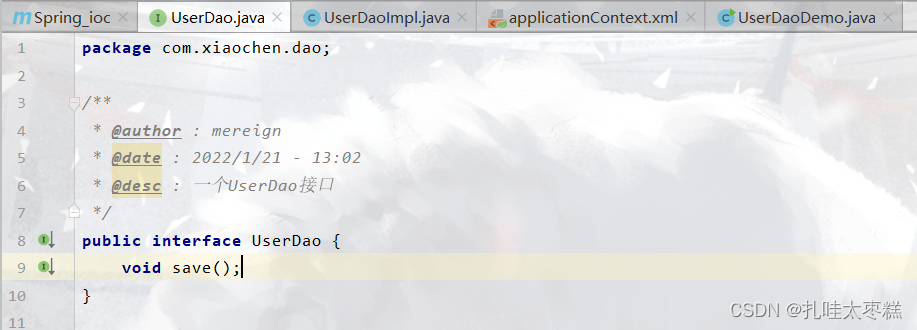

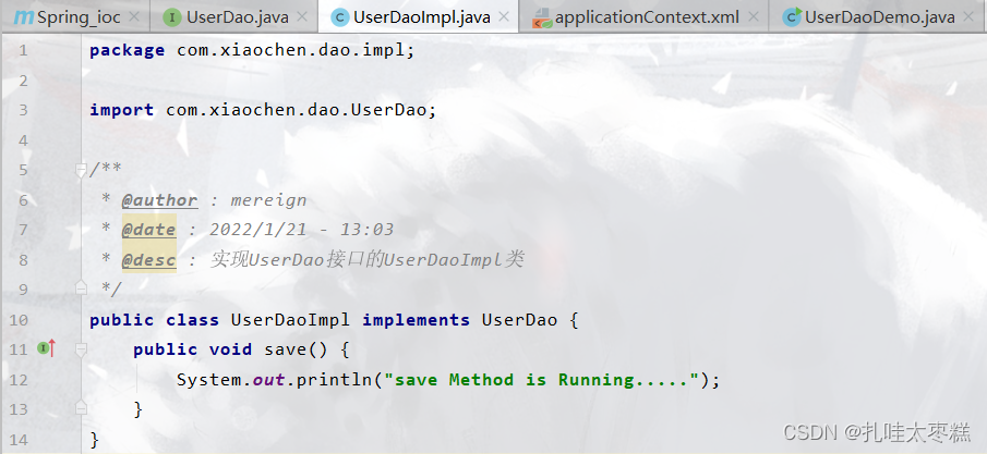

第二步:编写UserDao对应的接口和实现类

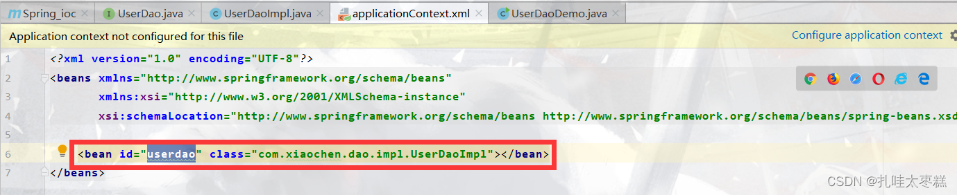

第三步:创建applicationContext.xml配置文件并配置id标识标识 UserDaoImpl类

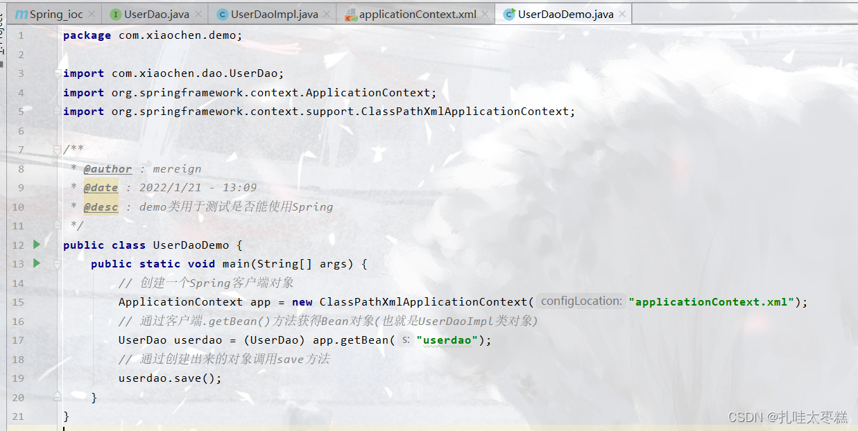

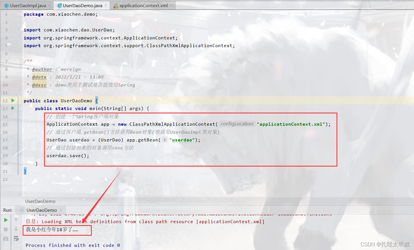

第四步:在UserDemo中通过Spring的API获得Bean并调用方法
控制端运行结果
红色的是打印的日志信息而非报错

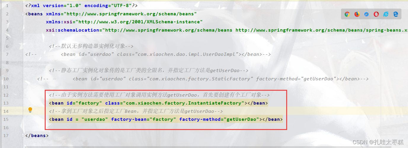

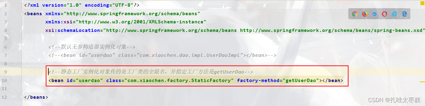

Bean实例化的三种方法:
- 无参构造方法实例化(重点):无参构造方法其实就是我们上面讲的那些知识点

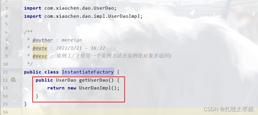

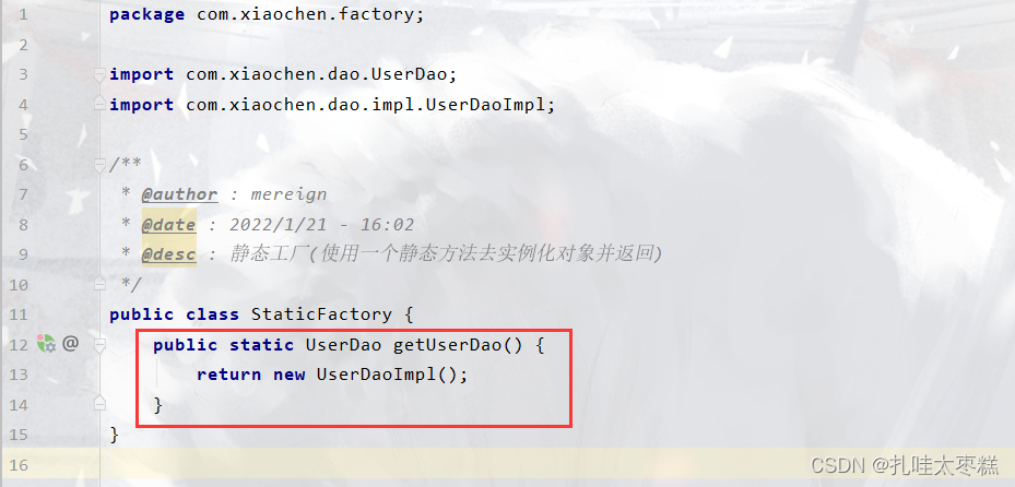

- 工厂静态方法实例化:通过工厂中的静态方法进行实例化,只需创建一个工厂类,类里面创建一个静态方法,方法返回一个无参构造器创建的Bean对象,再设置xml文件即可
- 工厂实例方法实例化:通过工厂中的实例方法进行实例化,与工厂静态方法的区别就是,用于返回一个无参构造器创建的Bean对象的方法是实例方法,xml配置文件也不一样,要更加复杂些。

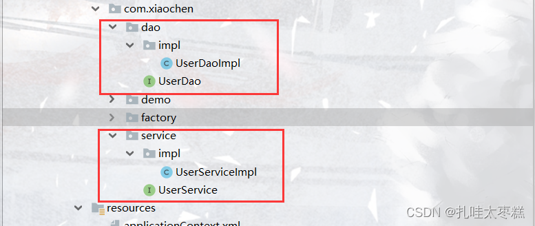

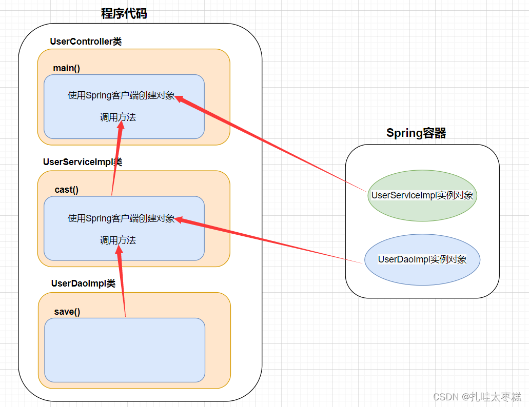

现在有这么一个情况,除了上面已经有的dao层之外,新建一个业务层service。service层的结构和dao层相似,也是一个接口和实现类。目录结构如下:

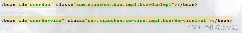

UserServiceImpl类和UserDaoImpl类也都通过xml配置文件的bean标签进行配置。

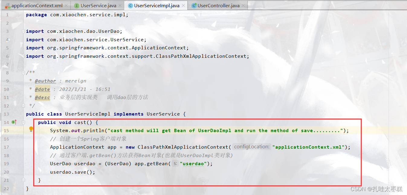

此时有一个需求,就是要在service层的UserServiceImpl类里的cast()方法中调用UserDaoImpl类的save()方法,实现思想就是在UserServiceImpl类里的cast()方法中使用之前UserDaoDemo的那一套进行调用UserDaoImpl类的save()方法

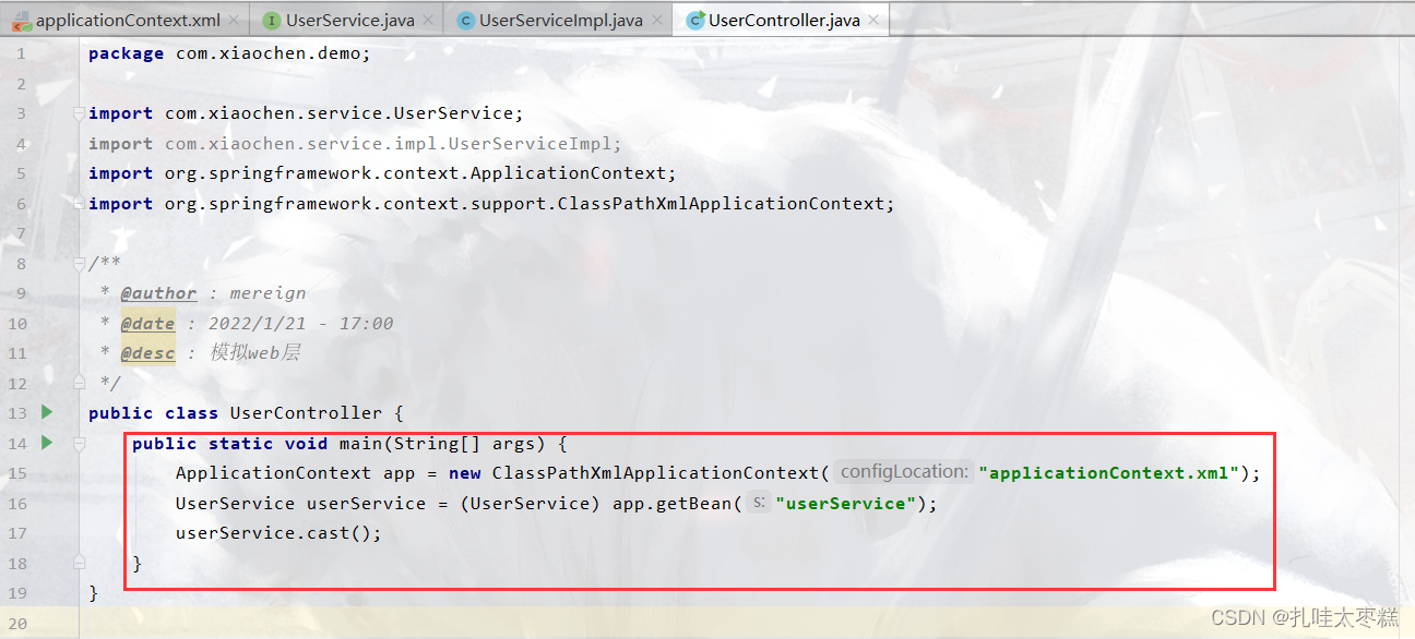

在新建的UserController类中使用那一套调用UserServiceImpl类里的cast()方法
这么一来,就可以在Spring容器外部将Dao组装到了Service
那么,有没有一种方式,可以在Spring容器内部就将Dao组装到了Service呢?有的,于是乎就出现了依赖注入。

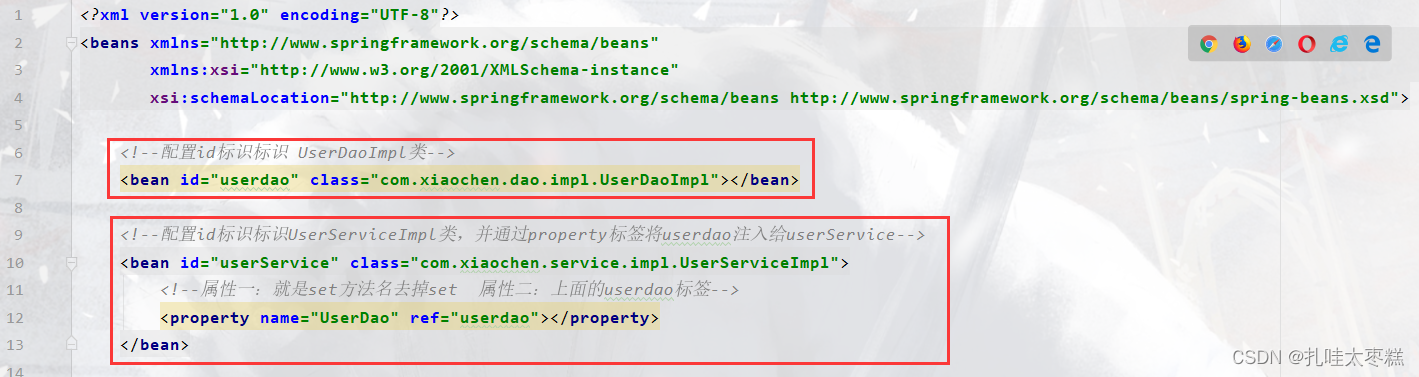

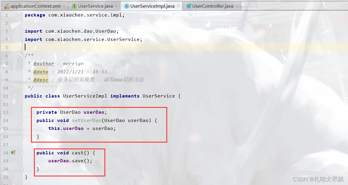

set方法注入

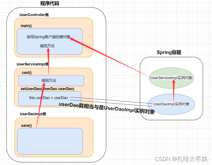

就相当于将userDao对象通过setUserDao方法当做一个参数直接传给UserServiceImpl类中,当创建UserServiceImpl类的对象调用cast()方法时,cast()方法内部就会使用setUserDao方法传过来的userDao对象调用save()方法
具体setUserDao方法参数的userDao对象是如何创建的,这就要到xml配置文件中设置了
xml配置文件的另一种配置方式的写法,知道即可还是上面的<property>标签的可读性更加高
通过set方法注入的方式,就可以在Spring容器内部时就将Dao组装到了Service
set方法注入的关键就是,xml配置文件<property>标签将Dao组装到了Service,并在再service层的实现方法上用set方法接收dao层的对象,并使用对象对dao层进行操作。

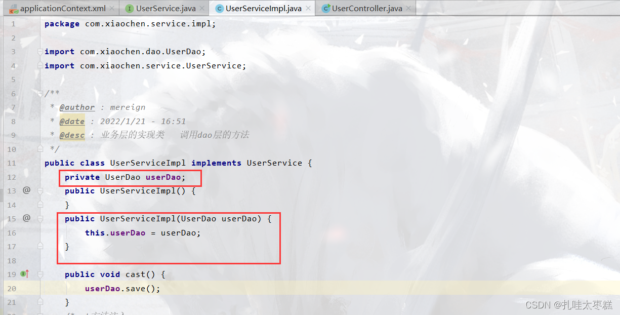

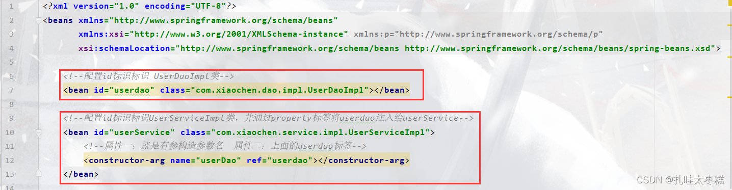

构造方法注入
创建一个有参构造器用于接收UserDao对象
使用<constructor-arg>标签配置
⚠ set方法注入和构造器注入的方式其他都一样,就是接收UserDao的载体set注入是私有属性的setter方法、构造器注入是有参构造器,xml配置文件的标签set注入是<property>、构造器注入是<constructor-arg>

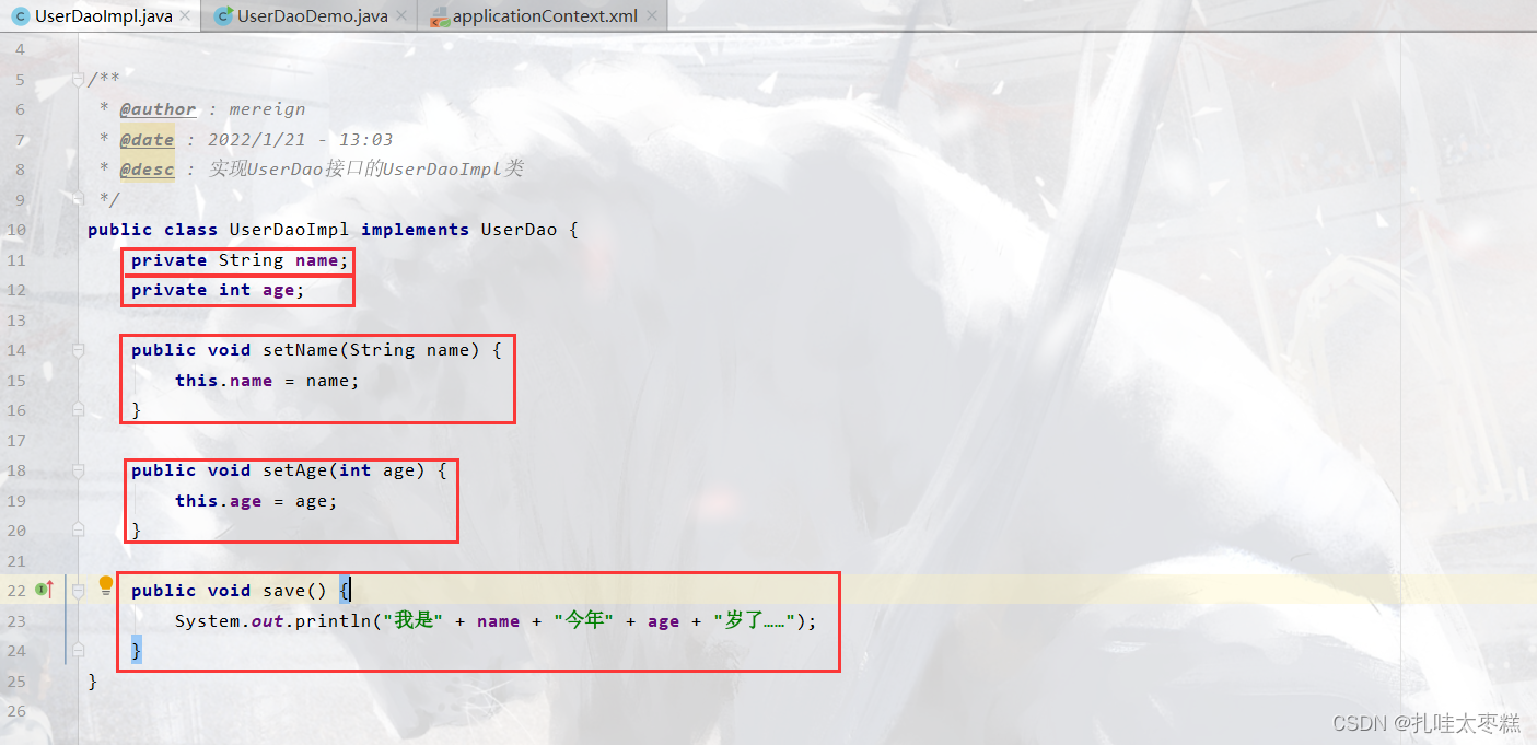

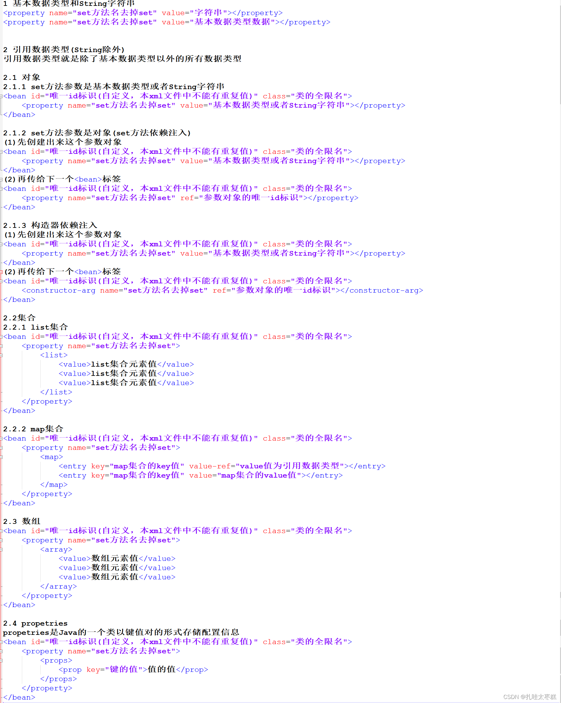

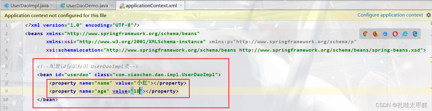

set方式注入其他类型数据
以上两种依赖注入的方式不只能用于注入对象,还可以用于注入普通数据类型、引用数据类型和集合数据类型,接下来就以set注入方式为例演示
普通数据类型
创建变量相应的setter方法
配置xml配置文件

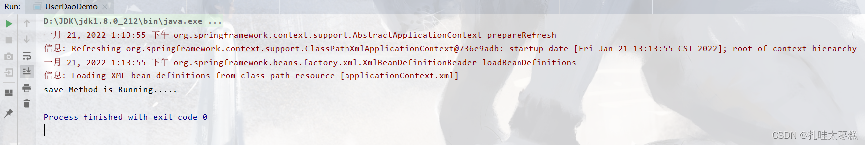

spring客户端对象获取Bean对象,并调用save方法

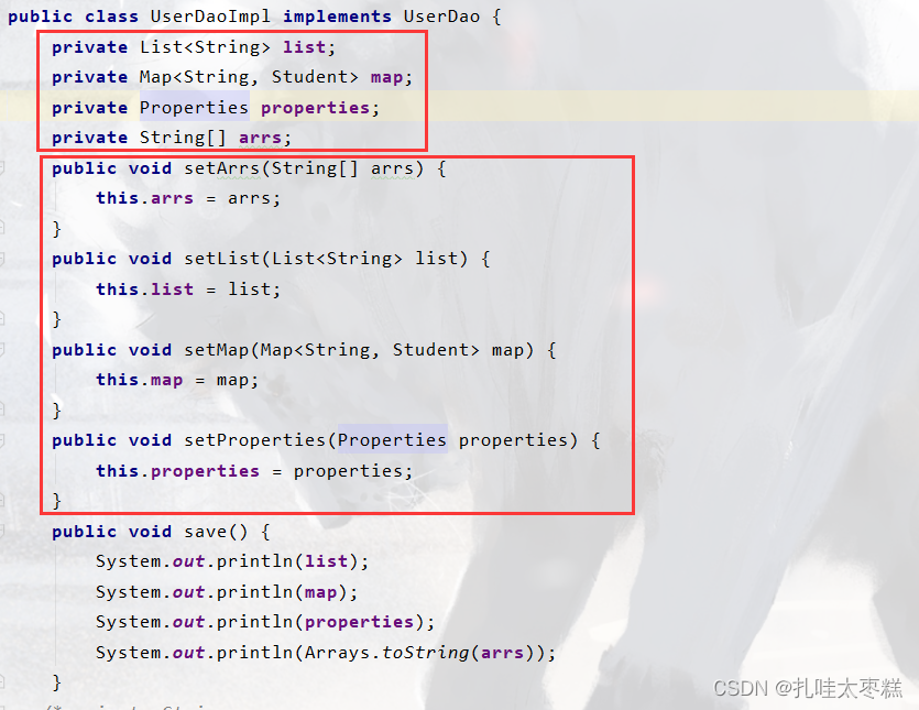

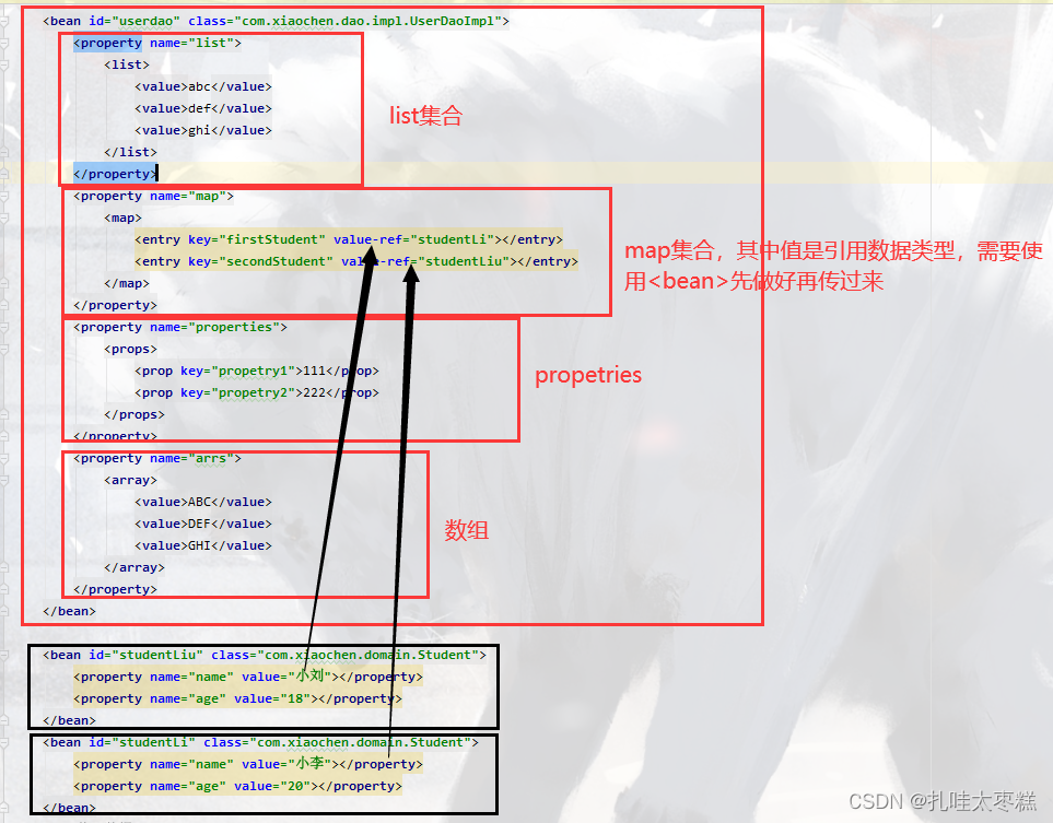

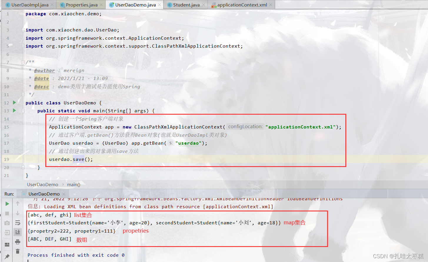

数组、集合、propetries
propetries是Java的一个类以键值对的形式存储配置信息
setter方法
xml配置文件
总结(注入数据时配置文件的配置格式)
