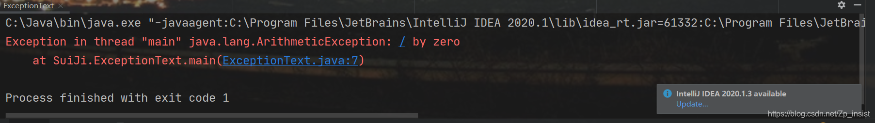

运行结果:
没有正确输出,抛出了被 0 除异常
