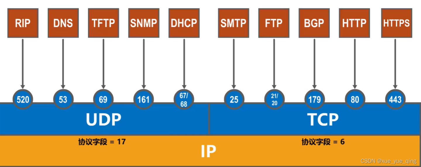

TCP/IP体系的运输层使用端口号来区分应用层的不同应用进程。
端口号使用16比特表示,取值范围0~65535
  • 熟知端口号:0~1023,INNA把这些端口号指派给了TP/IP体系中最终要的一些协议,例如HTTP使用80,DNS使用53
  • 等级端口号:1024~49151,为没有熟知端口号的应用程序使用,使用这类端口号必须按照IANA规制的手续进行登记,以防止重复
  • 短暂端口号:49152~65535,留给客户进程选择暂时使用。当服务器进程收到客户进程的报文时,就知道了客户进程所使用的动态端口号。通信结束后,这个端口号课供其他客户进程以后使用

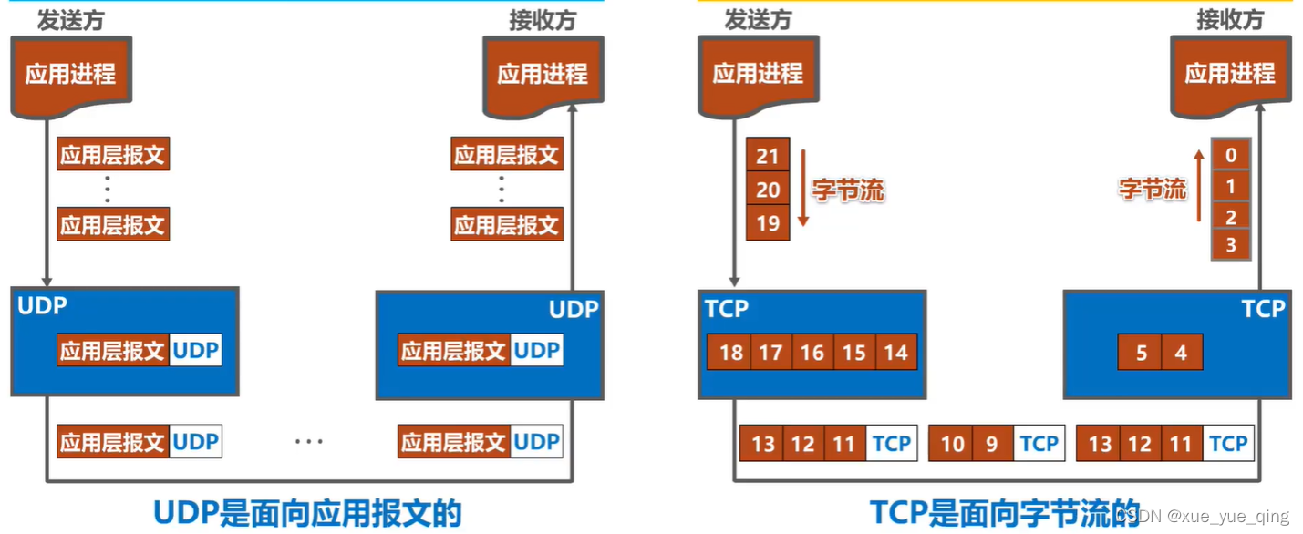

UDP对应用进程的应用报文既不合并也不拆分,是面向应用报文的
TCP将字节进行编号

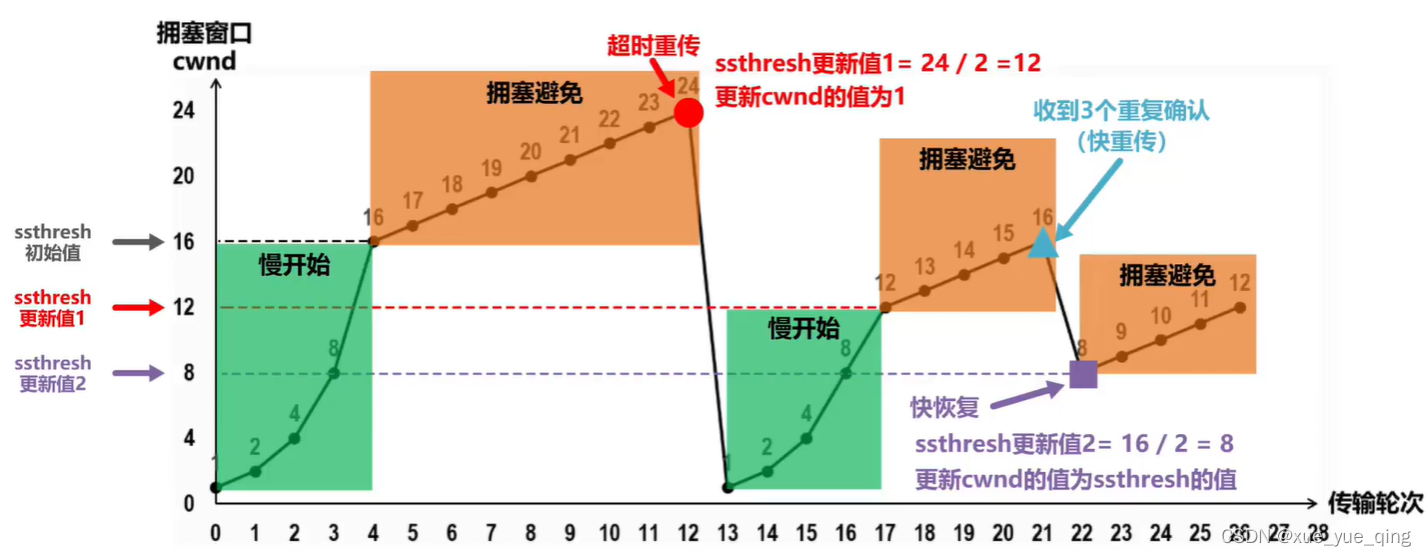

拥塞窗口cwnd   发送窗口swnd   慢开始门限ssthresh
 当重传计时器超时,则判断网络可能出现了拥塞,进行如下工作:
1.将ssthresh值更新为发生拥塞时cwnd值的一半
2.将cwnd值减少为1,并重新开始执行慢开始算法
 个别报文段会在网络中丢失,但实际上网络并未发生拥塞,这个时候执行拥塞避免算法,重新把拥塞窗口cwnd设置为1,会降低传输效率。
采用快重传算法可以让发送方尽早知道发生了个别报文段的丢失
所谓快重传,就是使发送方尽快进行重传,而不是等超时重传计时器超时再重传。
要求接收方不要等待自己发送数据时才进行捎带确认,而是要立即发送确认
即使收到了失序的报文段也要立即发出对已收到的报文段的重复确认
发送方一旦收到3个连续的重复确认,就将相应的报文段立即重传,而不是等该报文段的超时重传
计时器超时再重传。
对于个别的报文段,发送方不会出现超时重传,也就不会误以为出现了拥塞,使用快重传可以使整
个网络的吞吐量提高约20%
 发送方一旦收到3个重复确认,就知道现在只是丢失了个别的报文段。于是不启动慢开始算法
而执行快恢复算法
发送方将慢开始门限ssthresh值和拥塞窗口cwnd值调整为当前窗口的一半 开始执行拥塞避免算
法。
也有的快恢复实现是把快恢复开始时的拥塞窗口cwnd值再增大一些,即等于新的ssthresh + 3。

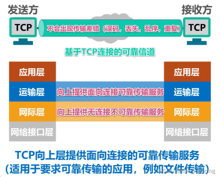

 TCP使面向连接的协议,它基于运输连接来传送TCP报文段
TCP运输连接的建立和释放是每一次面向连接的通信中必不可少的过程

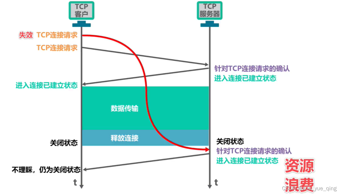

思考:使用两报文握手是否可以建立连接?
不能,因为假如一个失效的TCP连接请求延迟与TCP服务器建立连接,而此时TCP客户主机是处于连接关闭状态不会理会,则TCP服务器会一直处于连接已建立状态会浪费资源

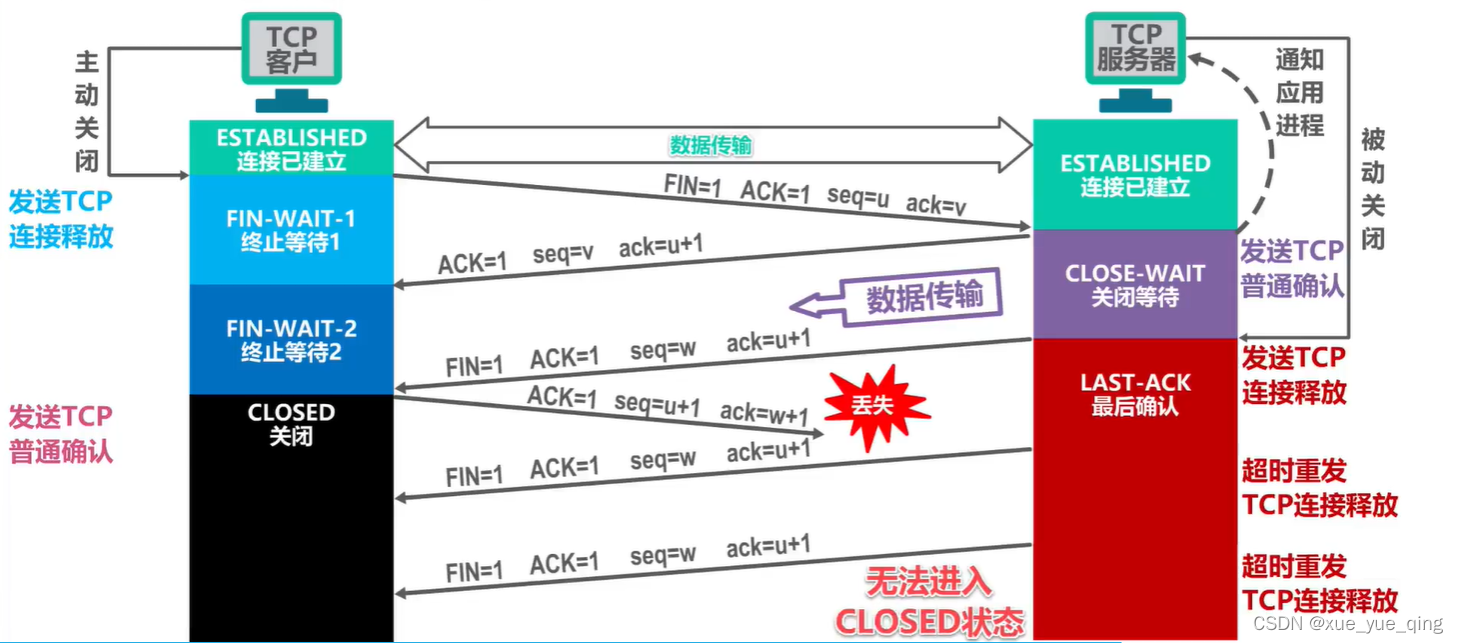

3.3.2TCP的通过“四次挥手”来释放连接
FIN终止位
 第三个报文段的ack = u+1是对第一个报文段的重复确认,seq=w说明第二个报文段可能还有数据进行传输
思考:为什么TCP客户进程在发送完最后一个确认报文段后,为什么不直接关闭而是要等待2MSL时间后才关闭?
因为如果第四个报文段丢失,那么TCP服务器进程会一致进行TCP连接释放的超时重传,但是此时TCP客户进程已经关闭,导致TCP服务器进程一致无法关闭
