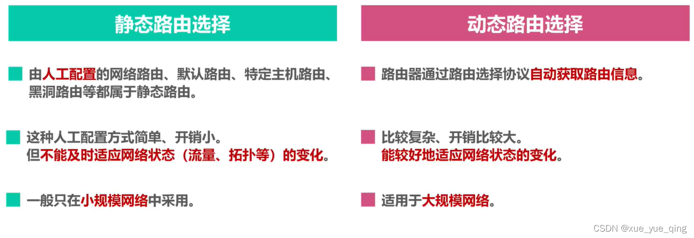

1.1静态路由选择和动态路由选择
1.1.1.静态路由配置及其可能产生的路由环路问题
1. 静态路由配置是指用户或网络管理员使用路由器的相关命令给路由器人工配置路由表
这种人工配置方式简单、开销小。但不能及时适应网络状态(流量、拓扑等)的变化
一般只在小规模网络中采用

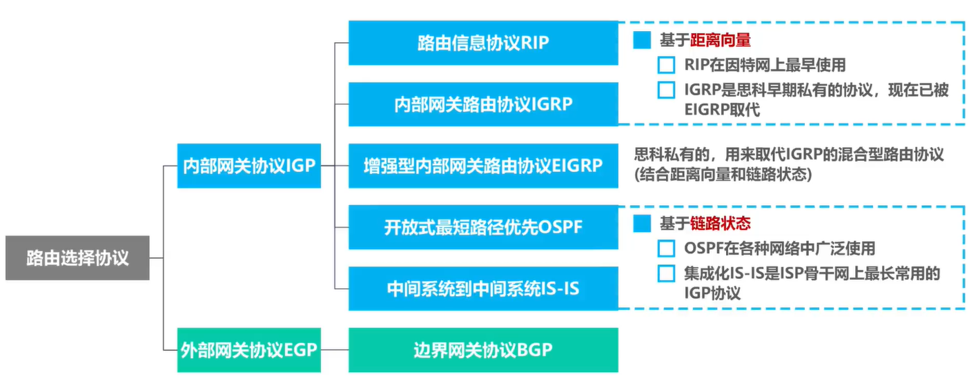

 1.2.2常见的路由选择协议

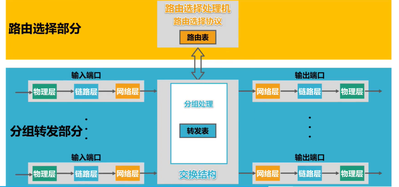

1.2.3路由器的基本结构
路由表一般仅包含从目的网络到下一跳的映射
路由表需要对网络拓扑变化的计算最优化
转发表是从路由表得出的
转发表的结构应当使查找过程最优化

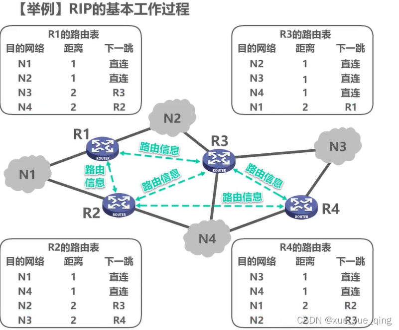

1.3.3.RIP的基本工作过程
路由器刚开始工作时,只知道自己到直连网络的距离为1。
每个路由器仅和相邻路由器周期性地交换并更新路由信息。
若干次交换和更新后,每个路由器都知道到达本AS内各网络的最短距离和下一跳地址,称为收敛。

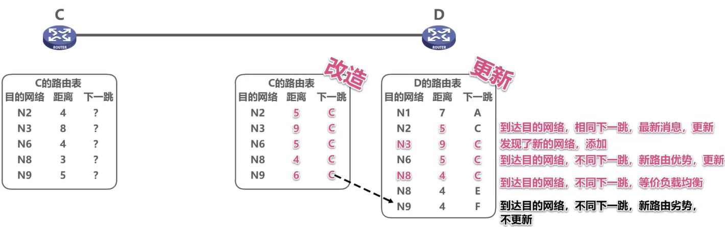

1.3.4.RIP的路由条目的更新规则

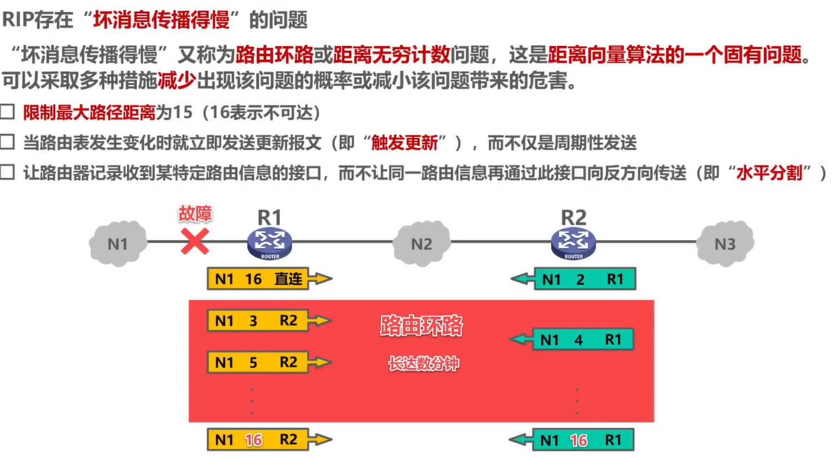

 1.3.5.RIP存在“坏消息传播得慢”得问题
 使用上述方法后,也不能解决路由环路问题

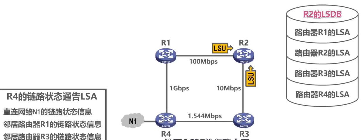

使用OSPF的每个路由器都会产生链路状态通告LSA。LSA中包含以下内容:
直连网络的链路状态信息     邻居路由器的链路状态信息
LSA被封装在链路状态更新分组LSU中,采用洪泛法发送。
使用OSPF的每个路由器都有一 个链路状态数据库LSDB,用于存储LSA。
通过各路由器洪泛发送封装有自己LSA的LSU分组,各路由器的LSDB最终将达到一致。
 使用OSPF的各路由器基于LSDB进行最短路径优先SPF计算,构建出各自到达其他各路由器的最短
路径,即构建各自的路由表。

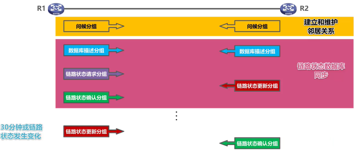

1.4.3OSPF五种分组类型
1.问候分组
2.数据库描述分组
3.链路状态请求分组
4.链路状态更新分组
5.链路状态确认分组

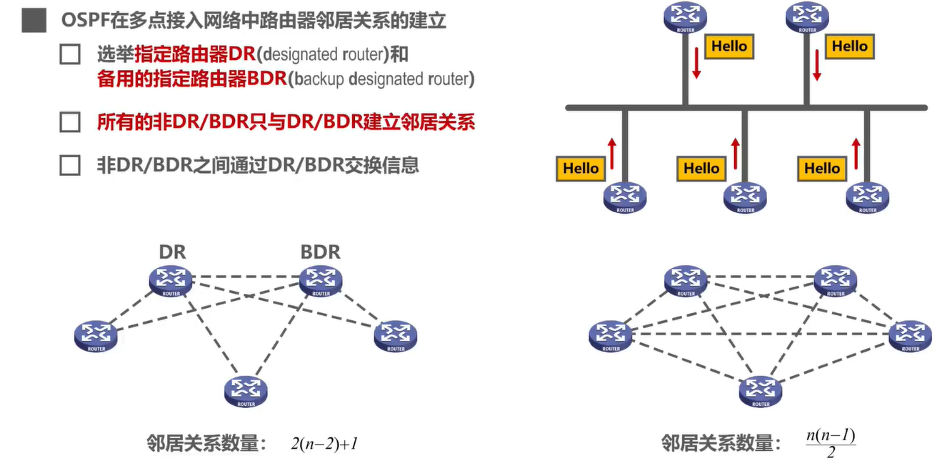

1.4.4OSPF在多点接入网络中路由器邻居关系的建立
为了使OSPF能够用于规模很大的网络,OSPF把一个自治系统在划分为若干个更小的范围,叫做区域。
划分区域的好处就是把利用洪范法交换链路状体信息的范围局限于每一个区域而不是整个自治系统,这就减少了整个网络上的通信量

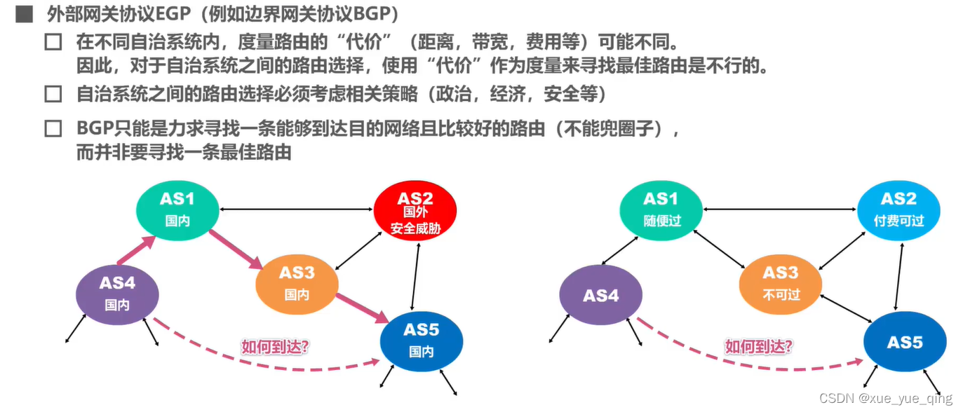

1.5边界网关协议BGP
1.5.1BGP概述
1.5.2BGP工作原理
 BGP发言人交换网络可达性的信息(要到达某个网络所要经过的一系列自治系统)
当BGP发言人互相交换了网络可达性的信息后,各BGP发言人就根据所采用的策略从收到的路由
信息中找出到达各自治系统的较好的路由。也就是构造出树形结构、不存在回路的自治系统连通
图。

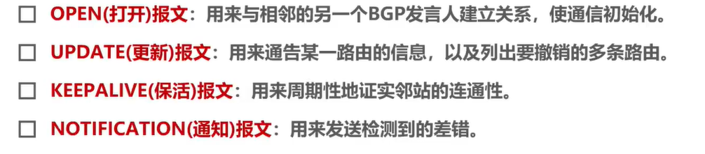

1.5.3BGP四种报文

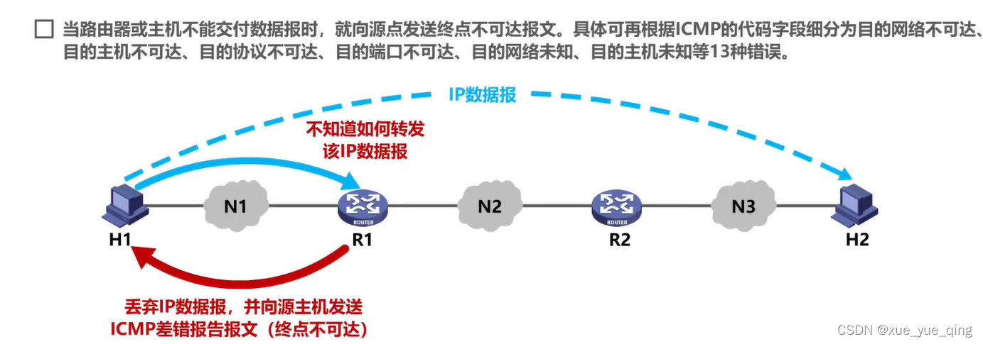

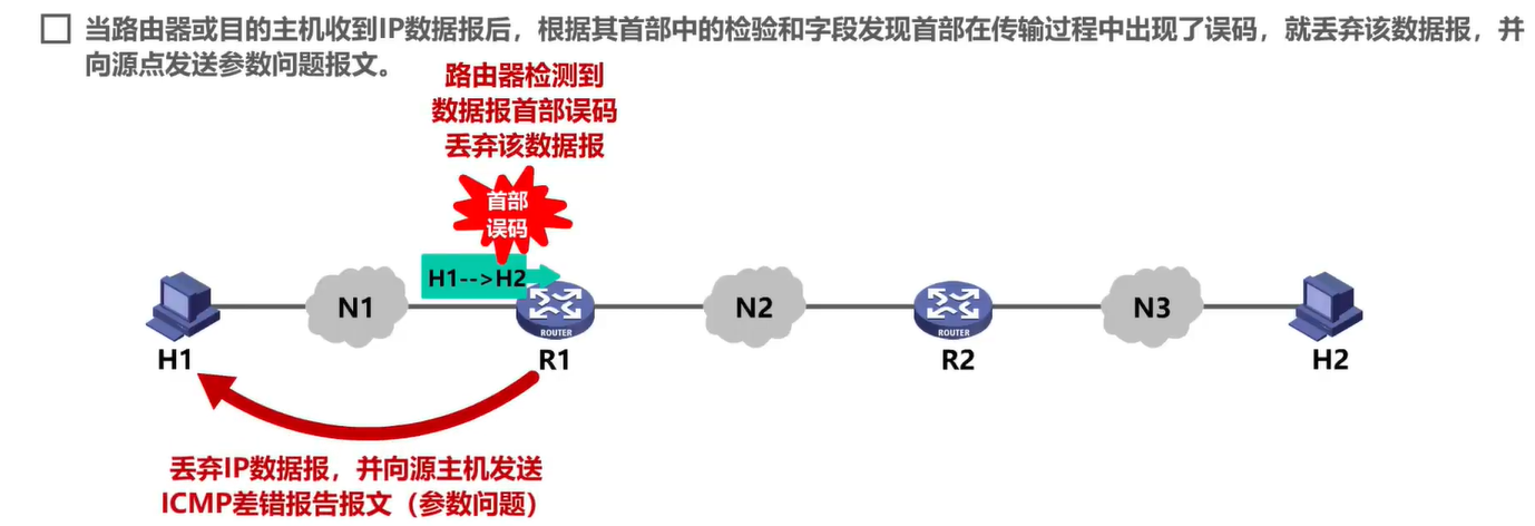

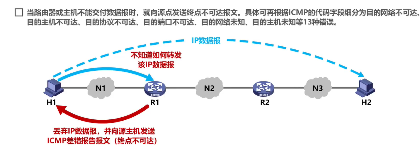

1.6.2ICMP差错报告报文
 1.终点不可达

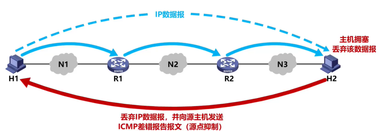

2.源点抑制

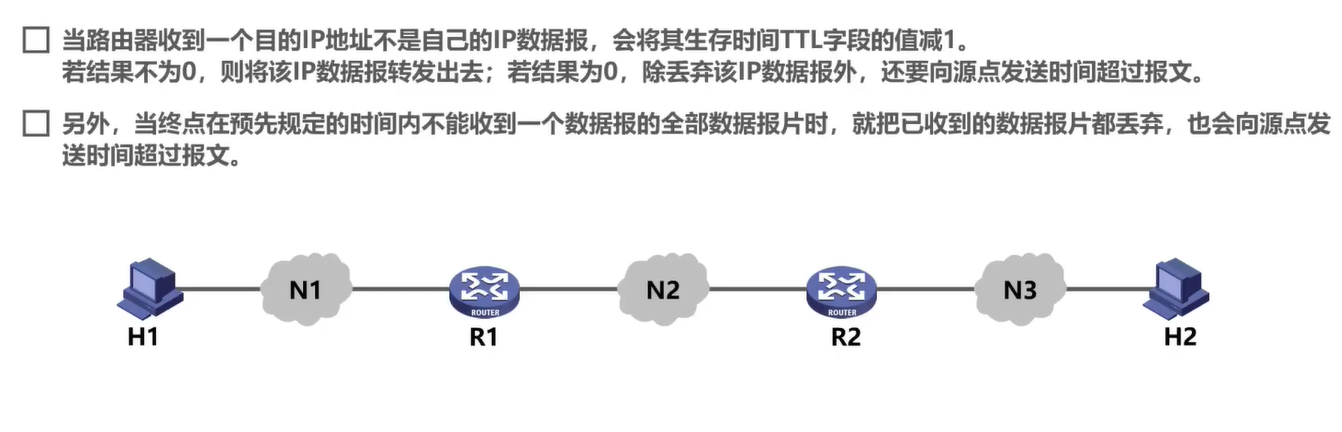

3.时间超过
4.参数问题

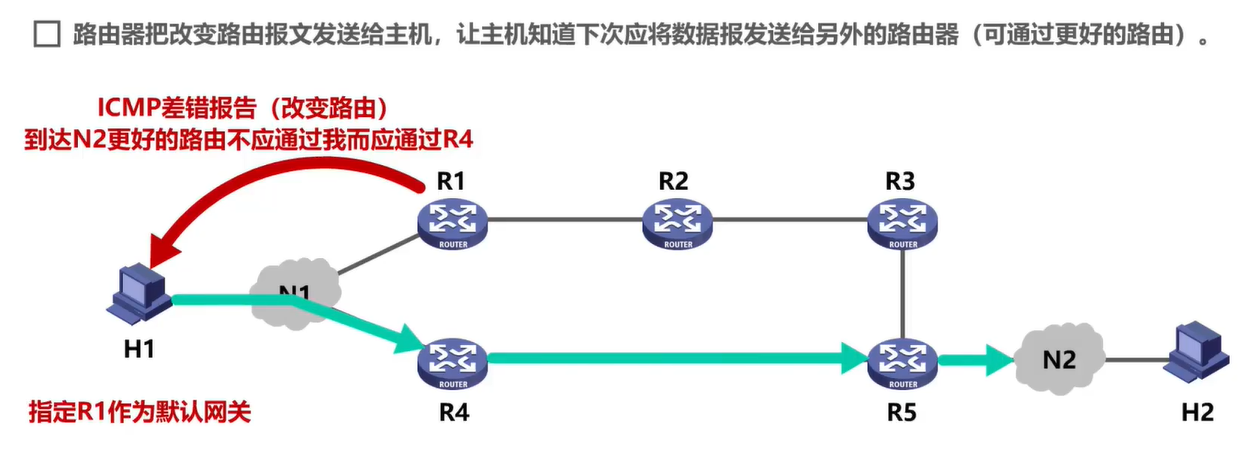

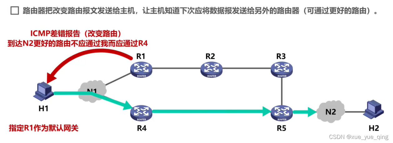

5.改变路由(重定向)

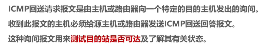

1.6.3常用ICMP询问报文
1.回送请求和回答

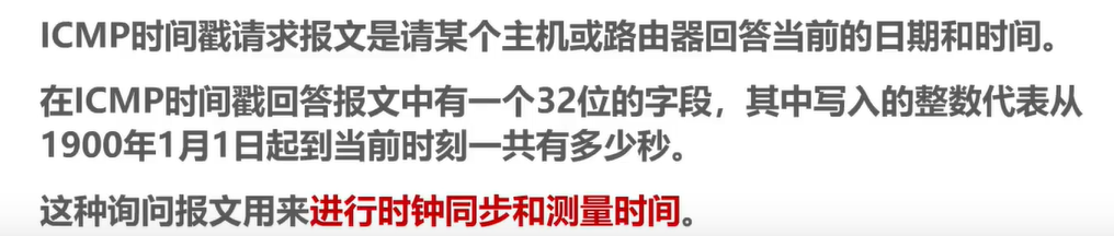

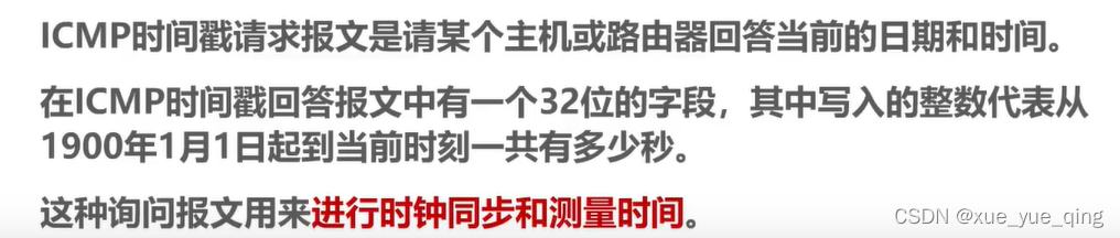

2.时间戳请求和回答

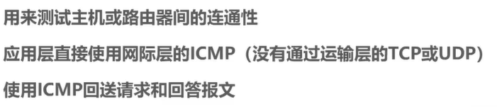

1.分组网间探测PING
 平时常用的cmd命令行 ping IP地址 就是分组网间探测
2.跟踪路由
用来测试IP数据报从源主机到达目的主机要经过哪些路由器
通过IP数据报 设置特定的TTL 如果TTL等于0,则路由器就会发送ICMP差错报告给源主机,则源主机就知道该路由器

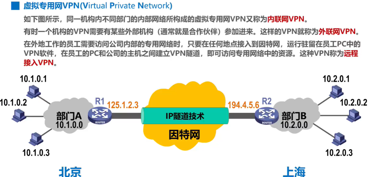

1.7虚拟专用网VPN与网络地址转换NAT
1.7.1 VPN
 如果在家或者不使用校园的网络,想要访问校园网站就需要VPN

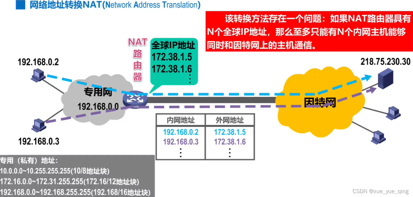

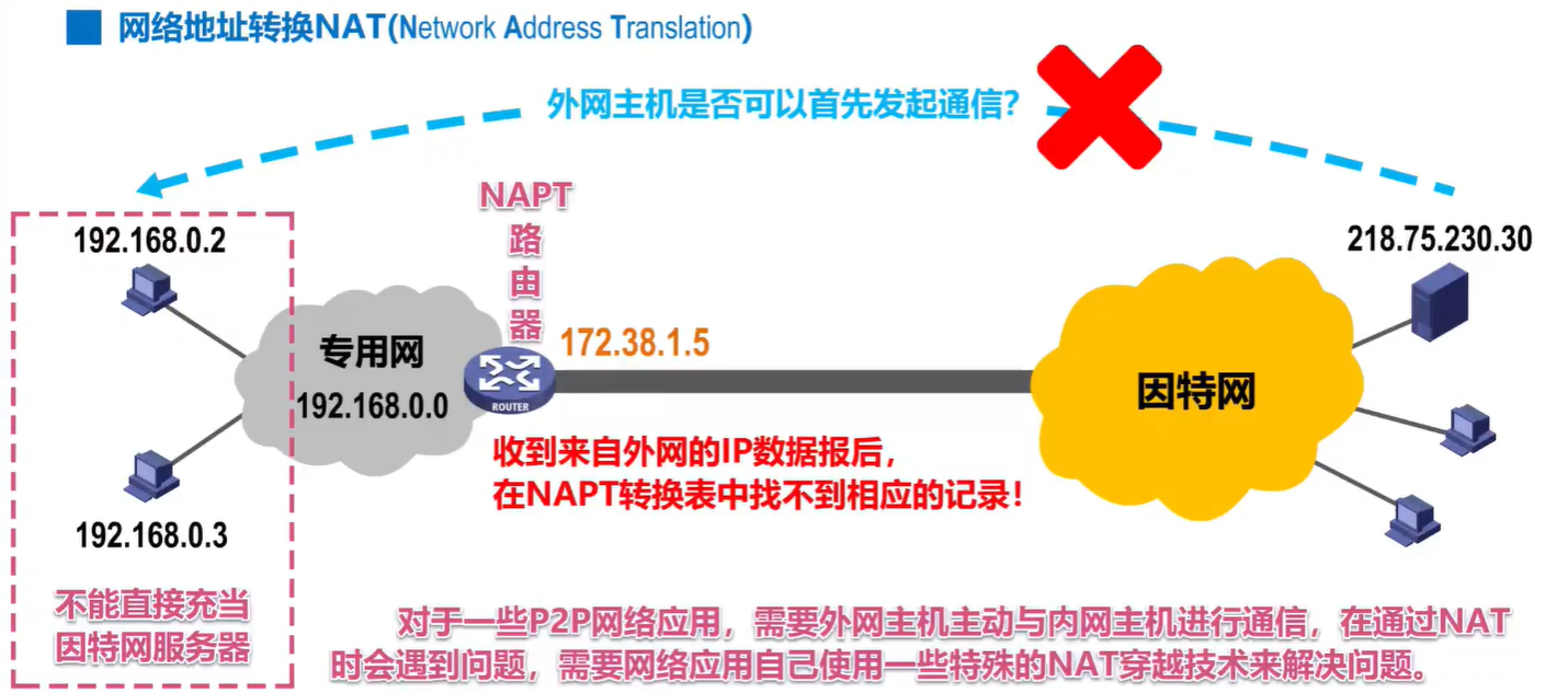

1.7.2网络地址转换NAT
