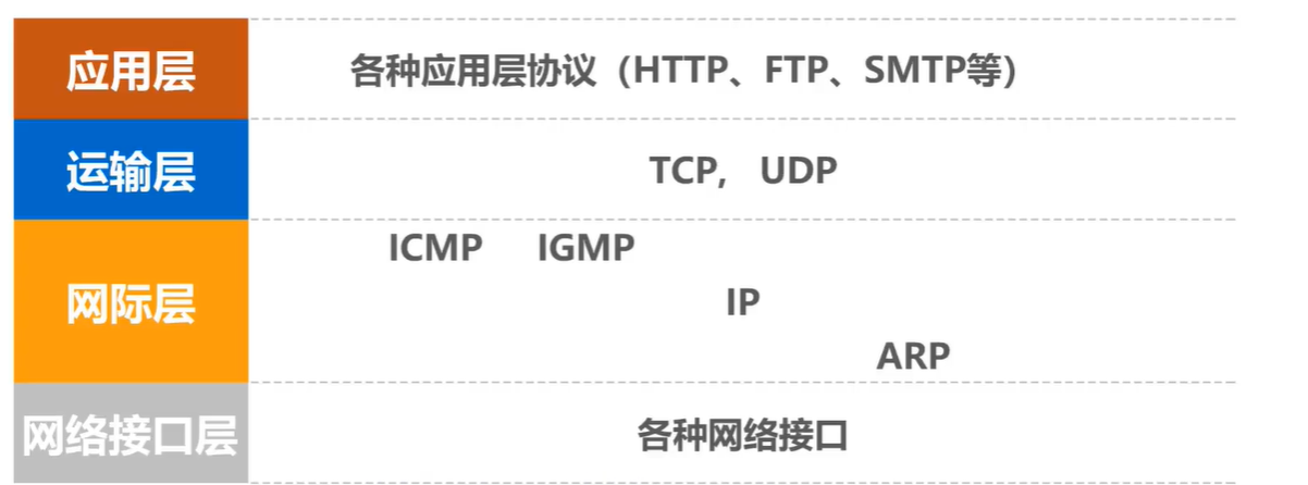

因特网 是目前全世界用户数量最多的互联网,它使用TCP/IP协议栈
由于TCP/IP协议栈的网络层使用网际协议IP,它是整个协议栈的核心协议,因此在TCP/IP协议栈中网络层通常称为网际层。

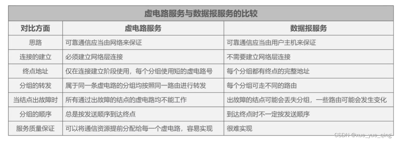

两种服务的比较

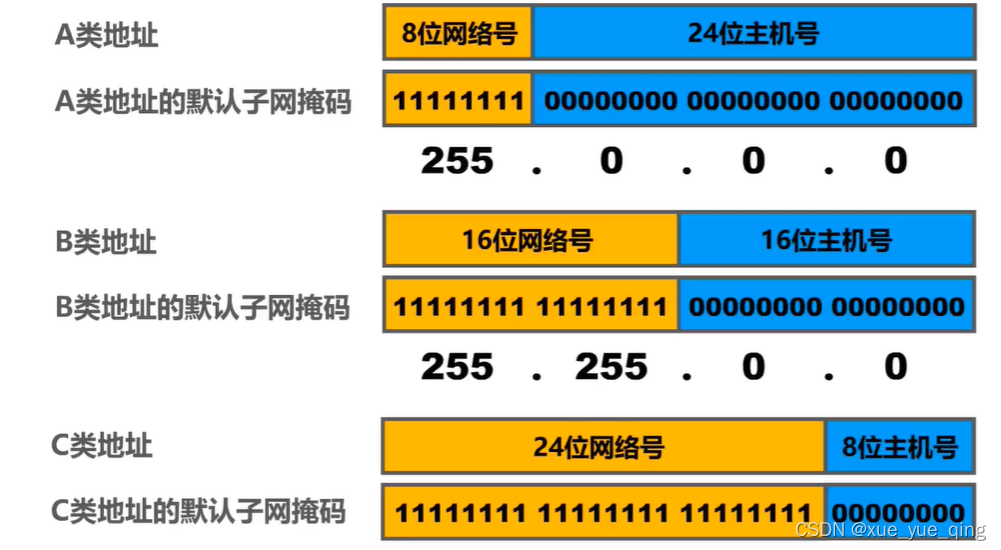

1.3.2分类编制的IPv4地址
1.A类地址
网络号最高位固定为0
2.B类地址
网络号固定前两位为10

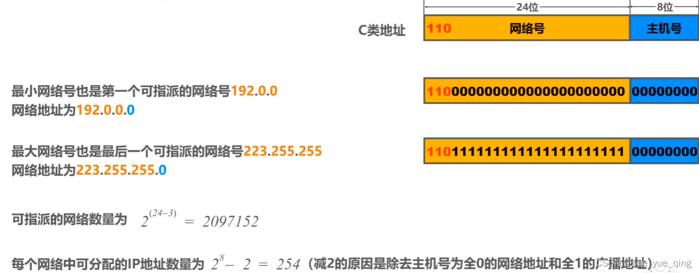

3.C类地址
网络号前三位固定为110
 4.D类和E类地址
注意事项:
只有A类、B类和C类地址可分配给网络中的主机或路由器的各接口
主机号为“全0"的地址是网络地址,不能分配给主机或路由器的各接口
主机号为“全1"的地址是广播地址,不能分配给主机或路由器的各接口

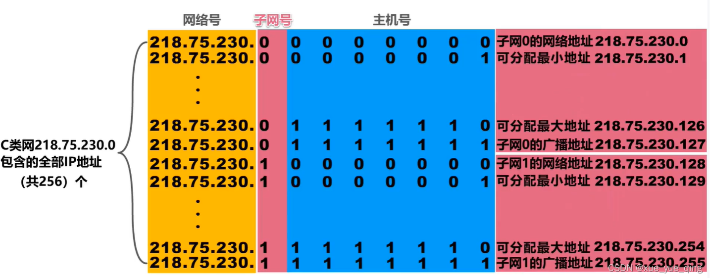

1.3.3划分子网的IPv4地址
32比特的子网掩码可以表明分类IP地址的主机号部分被借用了几个比特作为子网号
子网掩码使用连续的比特1来对应网络号和子网号
子网掩码使用连续的比特0来对应主机号
将划分子网的IPv4地址与其相应的子网掩码进行逻辑与运算就可得到IPv4所在子网的网络地址
例如:已知某个网络的地址为218.75.230.0,使用子网掩码255.255.255.128对其进行子网划分
子网划分细节
 默认子网掩码是指在未划分子网的情况下使用的子网掩码

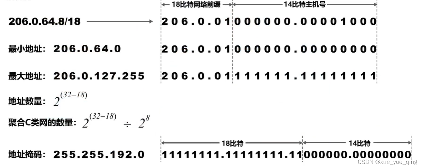

 1.3.4无分类编址的IPv4地址
CIDR使用“斜线记法”,或称CIDR记法。即在IPv4地址后面加上斜线“/”,在斜线后面写上网络前缀所占的比特数量
例如:128.14.35.7/ 20  网络前缀占用比特数量为20 主机编号占用的比特数量为12
CIDR实际上是将网络前缀都相同的连续IP地址组成一个CIDR地址块
例如:请给出CIRD地址块206.0.64.8/18的全部细节(最小地址,最大地址,地址数量,聚合c类网数量,地址掩码)
 路由聚合(构造超网)
将需要聚合的IP地址的从第一字节开始,把最先不同的字节写成二进制形式,然后从前往后找到相同部分,转化为十进制点分形式即为聚合地址

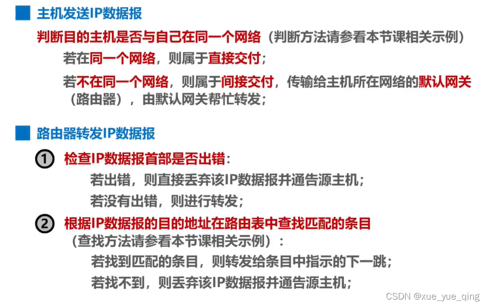

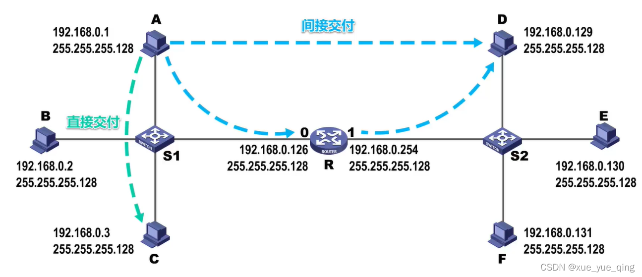

 1.3.6IP数据报的发送和转发过程
若在同一个网络中就是直接交付,若不在同一个网络中则为间接交付
