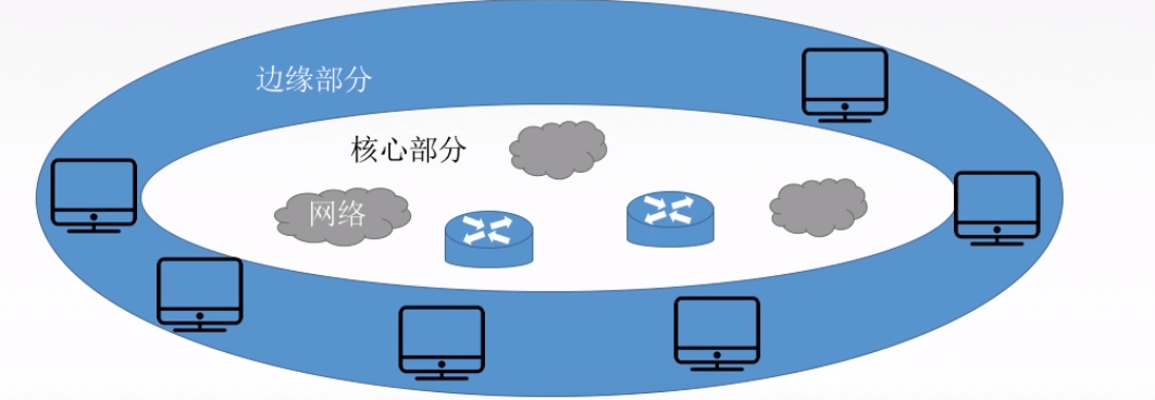

从工作方式上可以划分为两大块 边缘部分 、 核心部分。
边缘部分:由所有连接在互联网上的主机组成。这部分是用户直接使用的,用来进行通信(传送数据、音频或视频)和资源共享。工作方式分为 客户-服务器方式(C/S)  对等连接方式(P2P)
核心部分:由大量网络和连接这些网络的路由器组成,为边缘部分提供服务(提供连通性和交换)

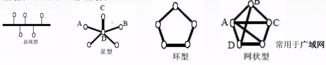

4.4按拓扑结构划分

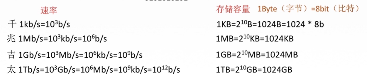

速率: 数据的传送速率,也称为数据率或比特率,
单位:b/s  kb/s  Mb/s  Gb/s  Tb/s
1.单位换算:

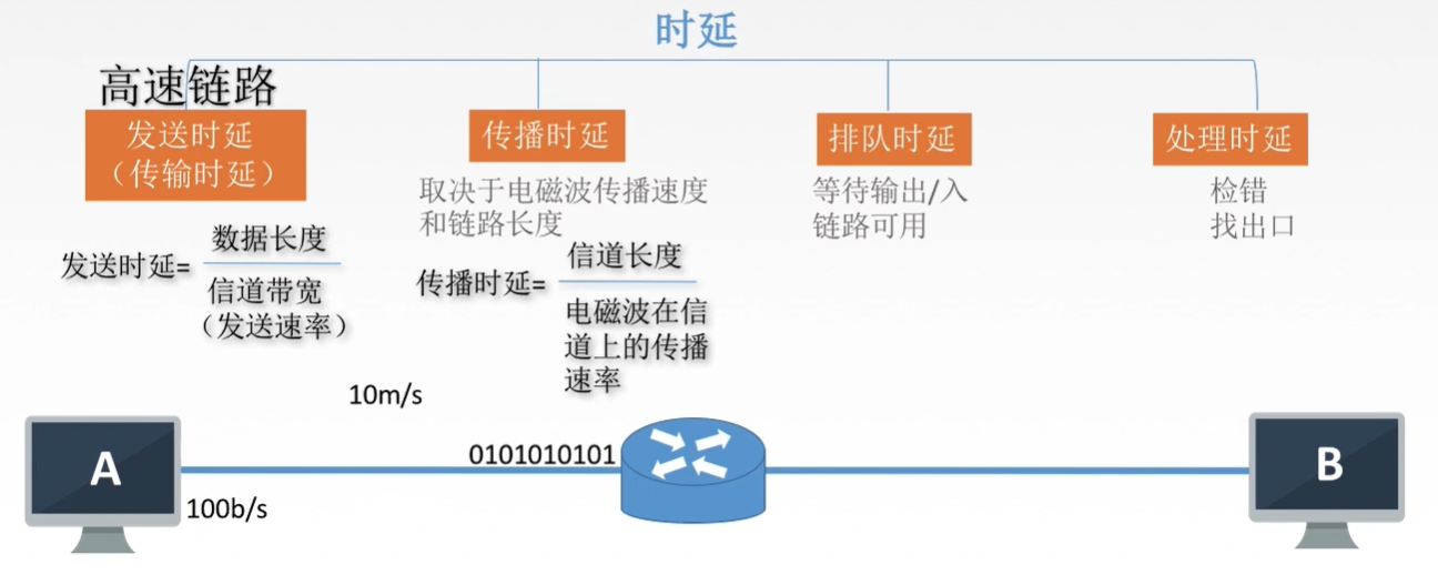

4.时延
数据(报文/分组/比特流)从网络(或链路)的一端传送到另一端所需要的时间。也叫延迟或迟延。单位为s
发送时延:主机或路由器发送数据帧所需要的时间
发送时延 = 数据帧长度(bit) / 发送速率(bit/s)
传播时延:电磁波在信道中传播一定的距离需要花费的时间
传播时延 = 信道长度(m) / 电磁波在信道上的传播速率
排队时延:等待输出/输入链路可用
处理时延:检错、找出口
 对于高速网络链路,提高的仅仅是数据的发送速率而不是比特在链路上的传播速率,提高数据的发送速率只是减少了数据的发送时延

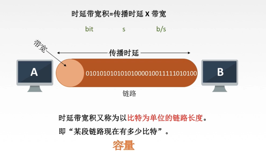

5.时延带宽积
时延带宽积 = 传播时延 * 带宽   时延带宽积又称为以比特为单位的链路长度

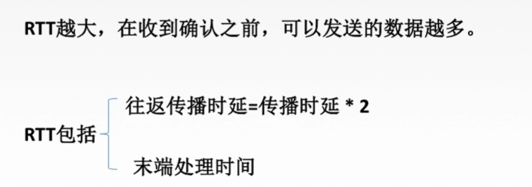

6.往返时延RTT
从发送方发送数据开始,到发送方收到接收方的确认(接收方收到数据后立即发送确认)总共经历的时延。

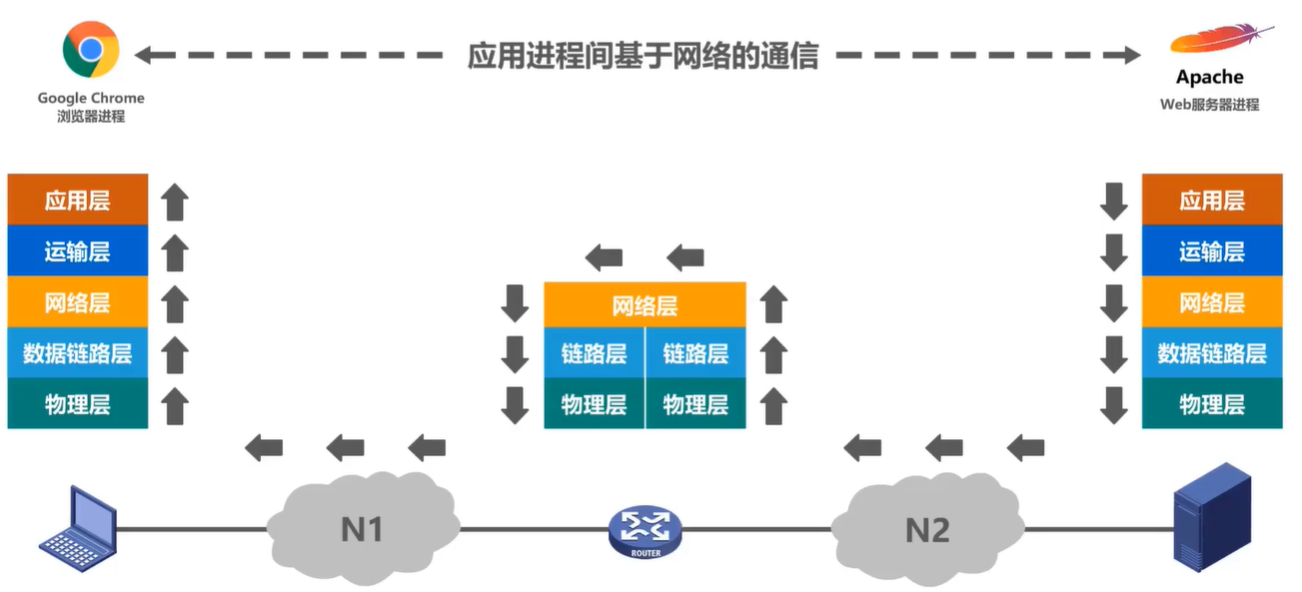

6.计算机网络体系结构
6.1常见计算机网络体系结构
 6.2计算机网络体系结构分层的必要性
分层的好处
1)差错流量  使相应层次对等方的通信更加可靠
2)流量控制  发送端的发送速率必须使接受端来得及接受
3)分段和重装  发送端将要发送的数据块划分为更小的单位,在接受端将其还原
4)复用和分用  发送端几个高层会话复用一条低层的连接,在接收端再进行分用
5)连接建立和释放  交换数据前先建立一条逻辑连接,数据传送结束后释放连接

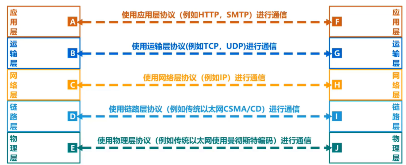

实体: 任何可发送或接受信息的硬件或软件进程
对等实体:收发双发相同层次中的实体
 协议:控制两个对等实体进行逻辑通信的规则的集合
 三要素:语法、语义、同步
语法:定义所交换信息的格式
语义:定于通信双发所要完成的操作
 同步:定义收发双发的时序关系
服务:在协议的控制下,两个对等实体间的逻辑通信使得本层能够向上一层提供服务
要实现本层协议,还需要使用下面一层所提供的服务  协议使"水平的",服务使 "垂直的"
实体看得见相邻下层所提供的服务,但并不知道实现该服务的具体协议,也就是说,下面的协议对上面的实体是透明的

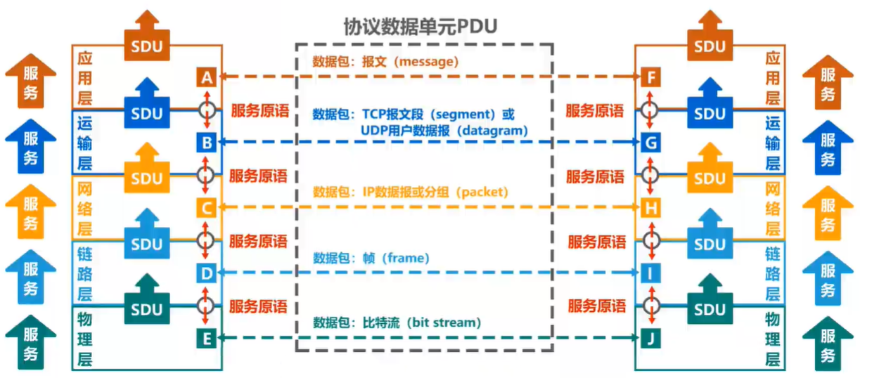

  • 服务原语  上层使用下层所提供的服务必须通过与下层交换一些命令,这些命令称为服务原语
协议数据单元PDU 对等层次之间传送数据的数据包称为该层的协议数据单元
服务数据单元SDU 同一系统内,层与层之间交换的数据包称为服务数据单元
多个SDU可以合成一个PDU,一个SDU也可划分为几个PDU
