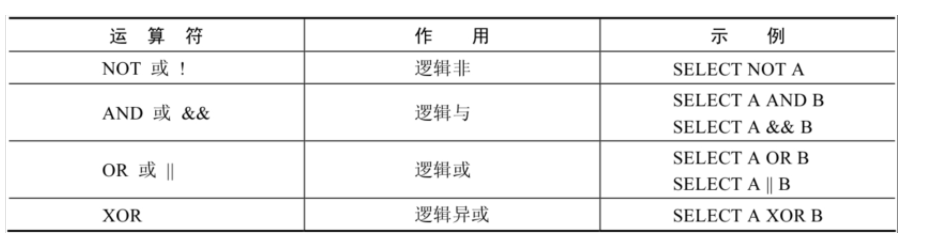

3. 逻辑运算符
逻辑运算符主要用来判断表达式的真假,在MySQL中,逻辑运算符的返回结果为1、0或者NULL。
MySQL中支持4种逻辑运算符如下:
image-20211212112622923
1.逻辑非运算符
逻辑非(NOT或!)运算符表示当给定的值为0时返回1;当给定的值为非0值时返回0;当给定的值为NULL时,返回NULL。
 SELECT NOT 1, NOT 0, NOT(1+1), NOT !1, NOT NULL;
-- 0  1  0  1 NULL
