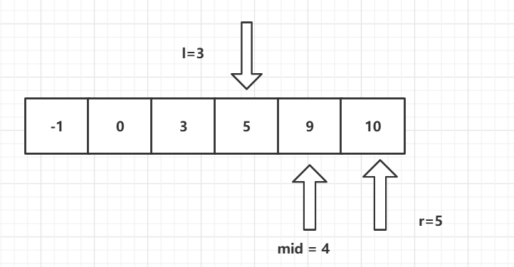

在数组有序的前提下用双指针进行二分查找,双指针的作用在于"二分"。首先左右两个指针l r,分别指向数组的首元素和尾元素,判断左右指针中间数组下标mid所对应的数组值与目标值的大小关系,共有如下三种情况:
- nums[mid] == target 找到目标值,记录数组下标,结束
- nums[mid] > target 中间的值大于目标值,应当在区间 [ l, mid-1 ] 中继续查找
- nums[mid] < target 中间值小于目标值,应当在区间 [ mid+1 , r ] 中继续查找
3 < 9 l = mid + 1
找到目标值

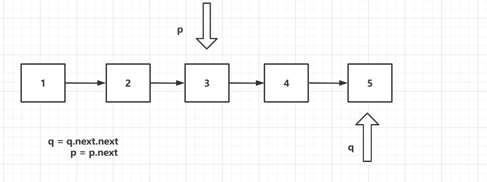

寻找单链表的中间结点,我们可以简单的进行循环遍历求出单链表的结点数量,然后再循环遍历找到中间的结点。但是如果用双指针的思路该怎么办?
还记得双指针的三个关键点吗,双指针初始位置的选取,因为我们不知道单链表的尾部,因此首尾双指针显然是行不通的,只能一端进行,方向从头到尾,那么应用双指针的价值何在?
这个时候就要看第三个关键点了,双指针移动的速度。我们不妨设想下如果两个人从同一位置直线出发,一个人速度是另一个人的两倍,那么相同时间这个人的路程就是另一个人的两倍。我们设置两个指针,一个移动速度是另一个的两倍,那么第一个到达终点,第二个不就恰好到达中间位置吗

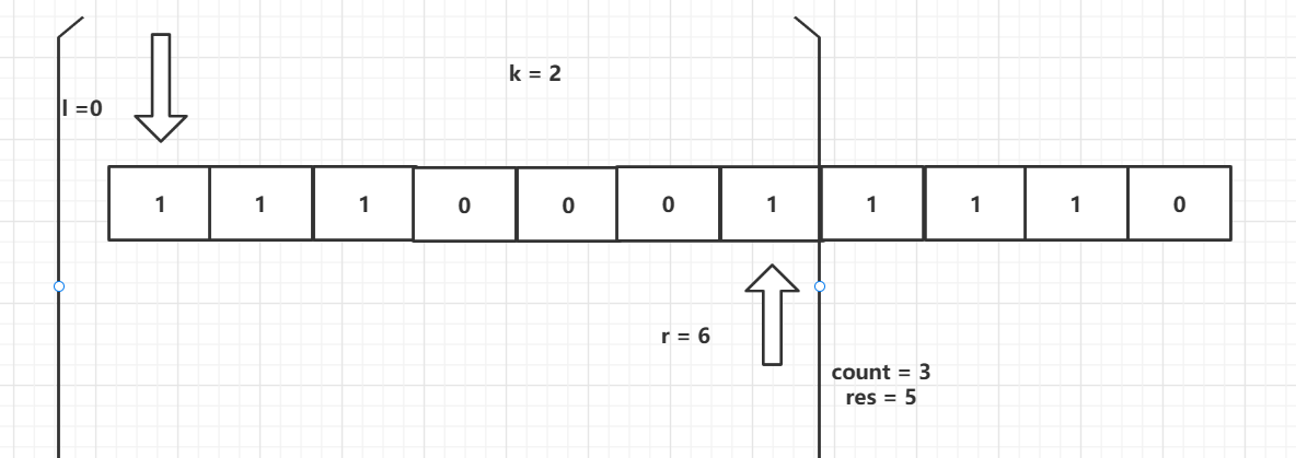

3.滑动窗口
滑动窗口:左右两个指针组成一个"窗口",右指针不断扩张,左指针按条件收缩。
给定一个由若干
0
和1
组成的数组A
,我们最多可以将K
个值从 0 变成 1 。返回仅包含 1 的最长(连续)子数组的长度。
示例 :
输入:A = [1,1,1,0,0,0,1,1,1,1,0], K = 2
输出:6
解释:
[1,1,1,0,0,1,1,1,1,1,1]
粗体数字从 0 翻转到 1,最长的子数组长度为 6。

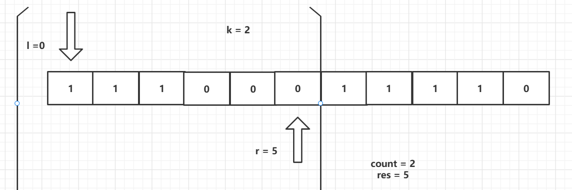

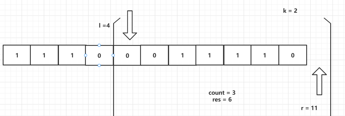

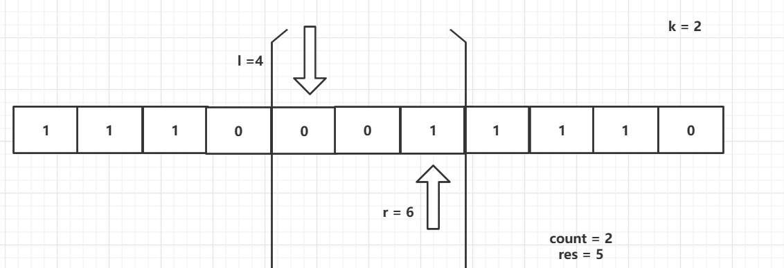

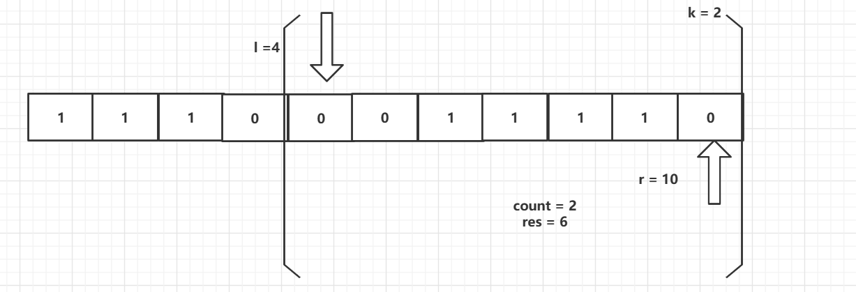

本题求最大连续1的个数,就是在小于等于k个0的基础上求最长符合条件区间的长度。我们使用双指针l r,代表窗口的两边,从最初开始遍历数组,如果值为1或者此时区间 [ l, r ] 中0的个数 <= k,我们就向右移指针r扩大窗口,并更新0的个数,当0的个数大于k,我们就需要更新最大符合条件的区间长度。然后右移l缩小窗口,更新0的个数,继续重复直至右指针超出数组下标界限,遍历结束,此时记录最大区间长度的值即为所求。
收缩窗口
代码如下:

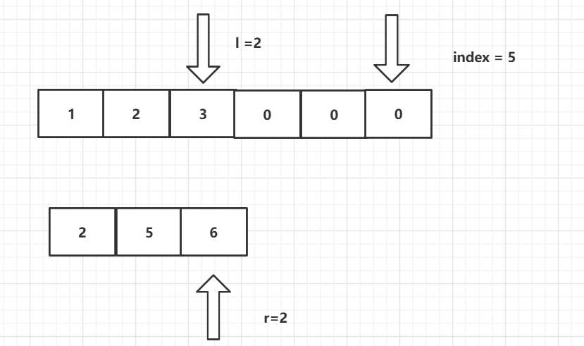

合并两个有序数组,不能使用额外的数组空间,合并后的数组就是nums1。与之前的字符串的子序列类似,不同的是,我们不能从头开始遍历比较两个数组元素,原因在于此时比较之后存储在nums1中,那么nums1原本的元素可能需要后移一位,类似于数组的添加操作时间复杂度为O(N),如果nums2最小的元素都比nums1中最大的元素大,那么nums1元素讲一直后移进行nums2元素个数次O(N)操作,将是O(N^2),如何优化?
我们遇到上述问题的原因是,我们从已存储有效数据的一端开始,这个时候进行移动一定会影响到左右的元素,那么我们换个思路,从尾部开始比较,也就是说从最大的数可以比较,存储在nums1尾部。
