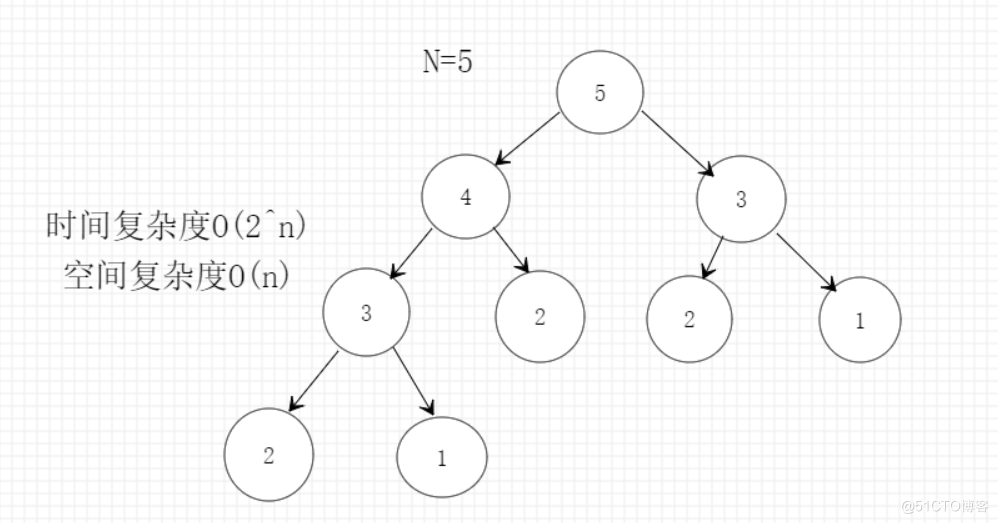

值得一提的是,递归是自上而下的,与我们的动态规划正好相反,我们画个递归树
在进行递归运算时存在大量的重复计算,我们假设数的深度为n,则结点数为2^n 因此时间复杂度为O( n ^ 2)。如果n的值稍微大一些我们的程序就会运行超时。因此我们就像前文中所说的使用动态规划来优化代码。
