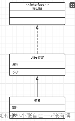

1、类的层次分为三层
接口
​编辑
抽象类
​编辑
类
​编辑
继承关系
​编辑
注:为使程序灵活、可扩展、可复用的角度出发,将程序service层架构设为3层,接口 -> 抽象类 -> 实现类。

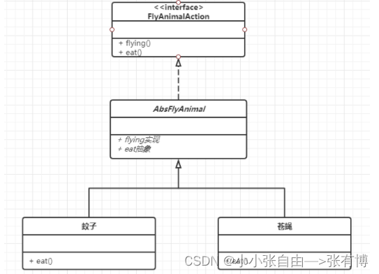

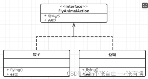

至于为什么有了接口还要增加一层抽象类?
观点1:抽象类是接口与实现类之间的桥梁。
让抽象类去实现接口,而不是每个实现类去实现接口,实现类一致的行为(或者说大部分一致的行为)在抽象类中进行实现,而不一致的行为(或者一小部分不一致的行为),在抽象类中写成抽象方法,让子类去重写,减少子类重写接口所有方法的负担。
以下是举例类图:
(使用抽象类前)
​编辑
(使用抽象类后)
​编辑
注意:
注意类图中的接口:
①接口名要加上<<interface>>
②接口中的方法必须是斜体的
抽象类:
①抽象类的名称必须是斜体的;
②抽象类中的抽象方法必须是斜体的,非抽象方法是不用斜体的。

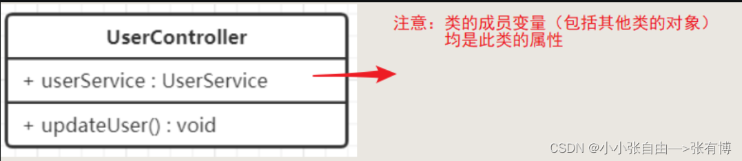

2、类图规范
  • 类、接口名都要有意义
  • 访问控制符要正确
  • 参数、返回值类型格式要正确
例如:
​编辑
