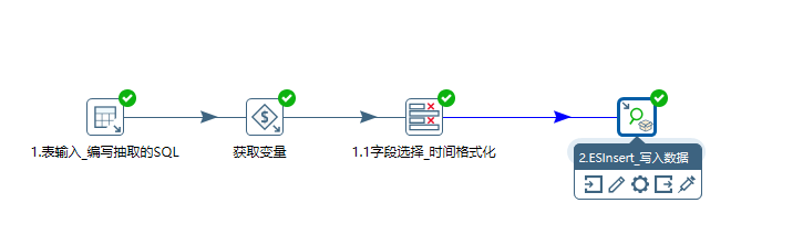

1.3 然后通过kettle spoon 进行转换,生成及作业设置
1.4 kettle spoon 成功连接 es

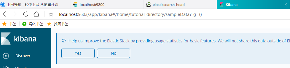

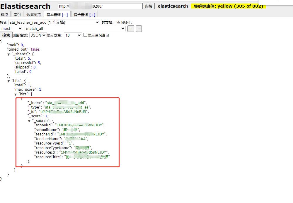

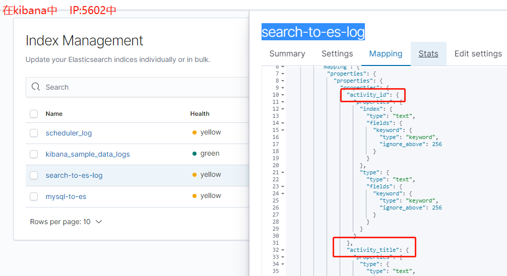

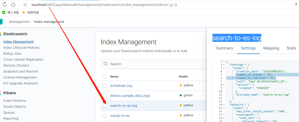

1.5 kettle spoon 进行推送到es中,并在kibana中进行查看

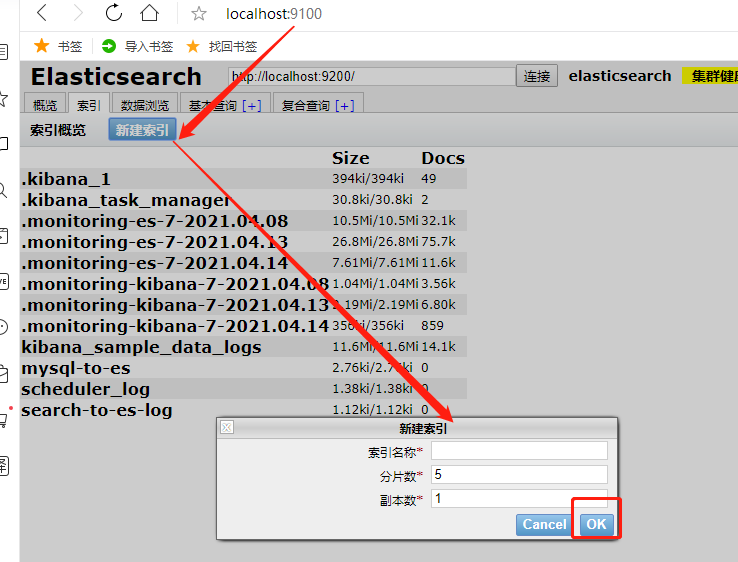

3.1 创建索引:
          参考博客:ElasticSearch 6.1.1--Head插件添加索引及其添加,修改,删除文档_指尖de柔情的博客

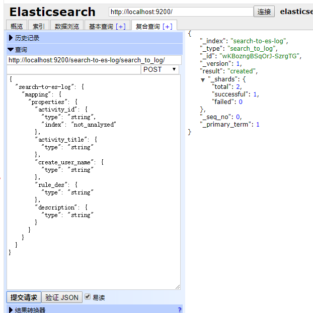

3.2 建立映射
解释:http://localhost:9200/search-to-es-log/search_to_log/
search-to-es-log : 之前创建索引的名称
search_to_log : 给指定索引中创建的测试字段集合
注意:mapping properties之间层级与关系不能错

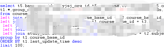

4.2 编写sql

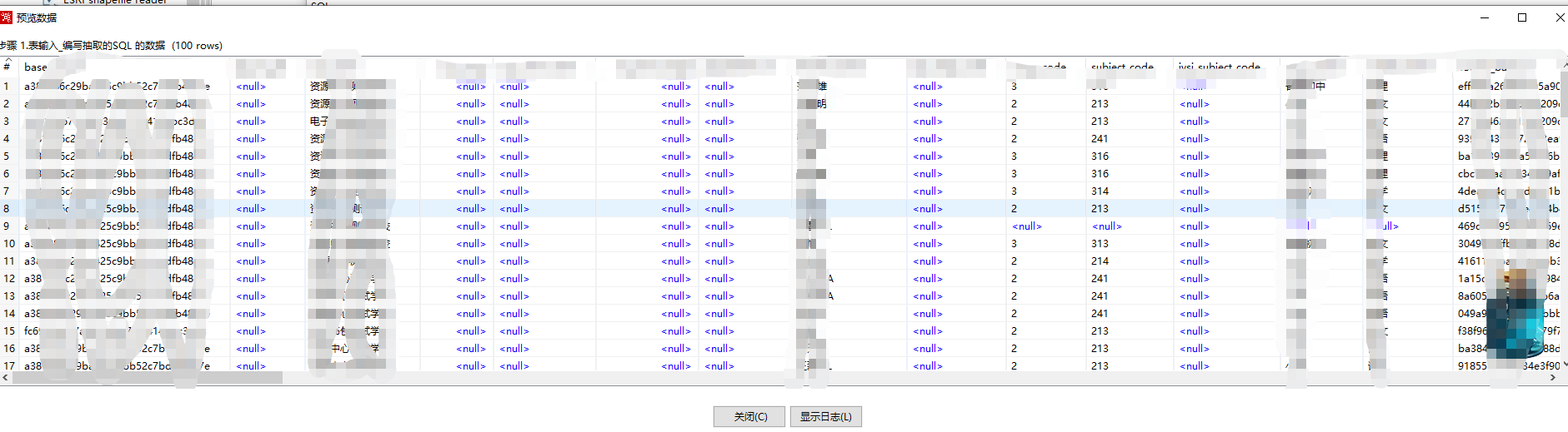

4.3 kettle进行测试

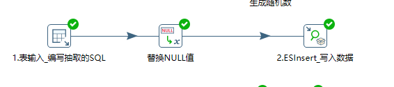

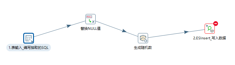

4.4 kettle 往es 中写  数据
      业务解释:将抽取后的数据进行写入es中
  kettle 写入数据时提示错误:分别创建 写入的过程,并执行

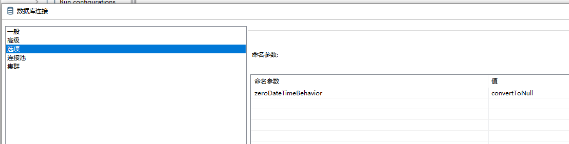

4.4.1 - 字段属性中有 【 Timestamp 】 情况时,kettle 进行设置:
4.4.1.1 设置数据库连接的属性: zeroDateTimeBehavior = convertToNull
4.4.1.2 - 设置 时间格式类型

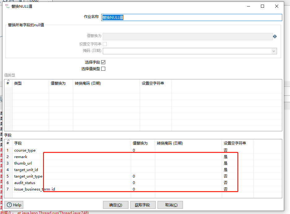

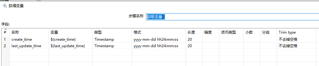

4.4.2 - 抽取数据时,遇到存在数据 为 null  时,将 字段通过 “替换NULL值”进行格式化,
见地址:Kettle案例十五:替换NULL值 - 简书

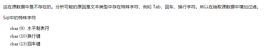

4.4.3 - 写入完成后,自动多出一条全部为NULL的数据情况,

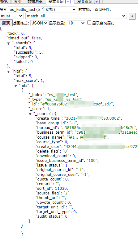

4.5. ES显示数据

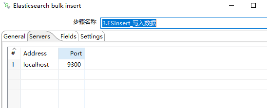

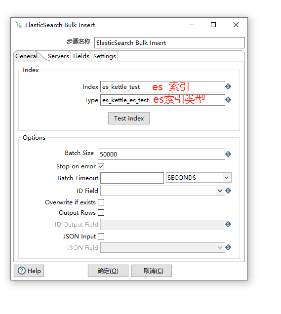

补充!Kettle Spoon  测试 连接 ES

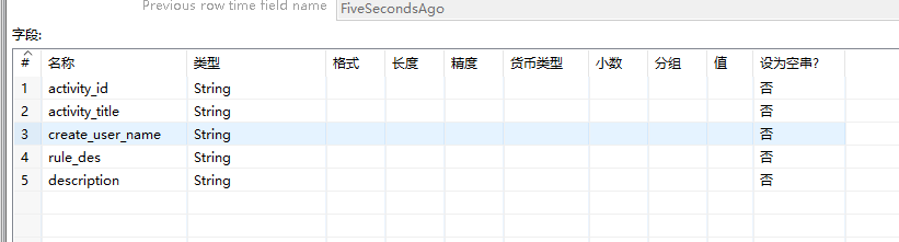

5.1)spoon中 选择“核心对象-生成记录”,在记录中进行设置测试的响应字段(当前字段和3.2中预设置字段统一)

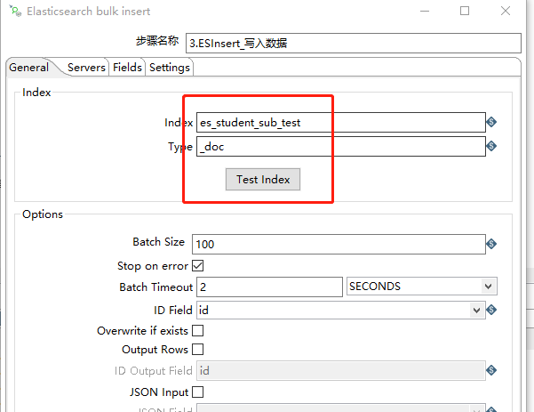

5.2)spoon中,在“核心对象-批量加载”中,找到 elasticsearch build insert功能,进行设置

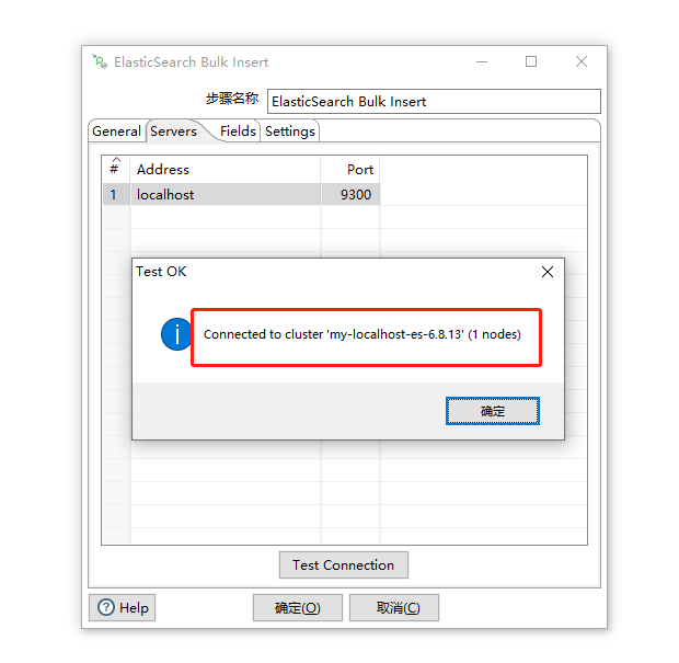

问题:spoon  请求  localhost 本机es时,提示如下问题: Elasticsearch bulk insert.0 - ERROR (version 9.0.0.0-423, build 9.0.0.0-423 from 2020-01-31 04.53.04 by buildguy) : NoNodeAvailableException[None of the configured nodes are available:
解决:
可能的原因:

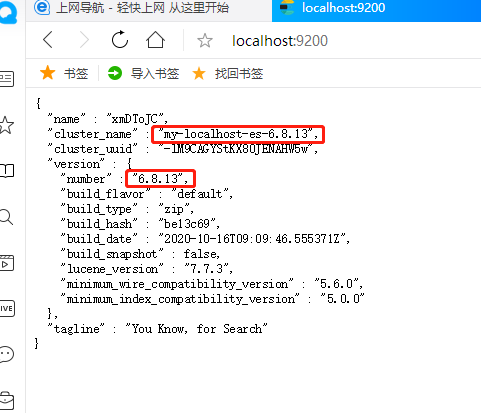

1、项目引用的 ES 版本和 Kettle Spoon 的版本不一样;【本地是这种情况】:
                        由于本地kettle spoon版本是9.0+,es版本7.3+,由于7.3+版本问题多,并且提示版本不适配,因此这里选择降低es的基础版本,选择官网整套elk版本:6.8.13
                        ELK 6.8.13 : 官网下载地址:https://www.elastic.co/cn/downloads/past-releases#elasticsearch
2、端口不正确,tcp访问端口是9300;【问题很少出现】

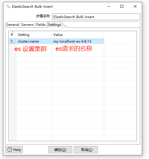

3、cluster.name不正确,可以通过访问http://localhost:9200/查看ES服务下的cluster.name;【问题很少出现】
4、ES服务没启动;【问题很少出现&&超级低级错误】
根据上面的【1】,我这里重新修改版本,重新配置elk.
版本修改成功后,kettle 连接 es 成功,如图:

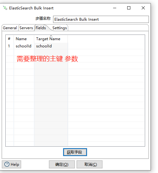

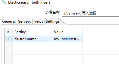

问题解决后,进行设置“elasticeseartch bulk insert”的 general 、 servers 、 fields  、  settings,如图:

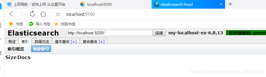

2.1)创建索引通过谷歌浏览器的es-head插件创建即可
下载地址:es-head谷歌浏览器插件20210420.zip-系统安全文档类资源-CSDN下载
2.1)es-head 配置成功后,进行创建索引:参考文章:(原) Elastic系列 → 通过es-head创建索引 【一】
2.2)通过postman客户端工具进行es索引参数创建
