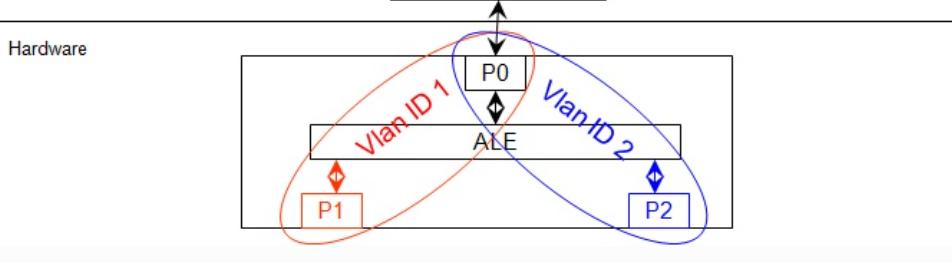

在Dual Emac模式下,端口1和端口2彼此隔离为不同的Vlan ID,而端口0(P0)则是两个Vlan ID的中继端口,端口0将端口1和端口2视为单独的端口。
图 1

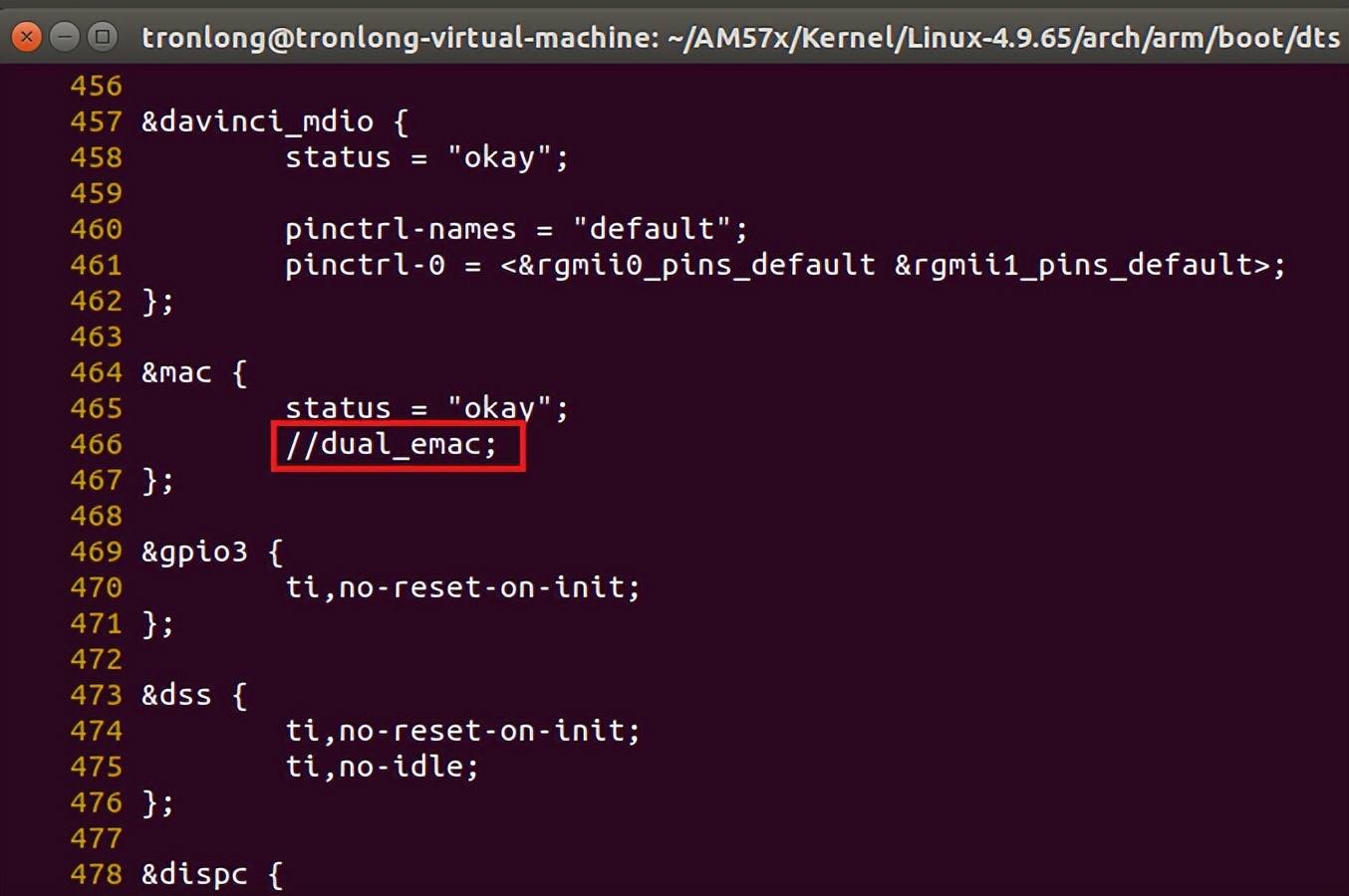

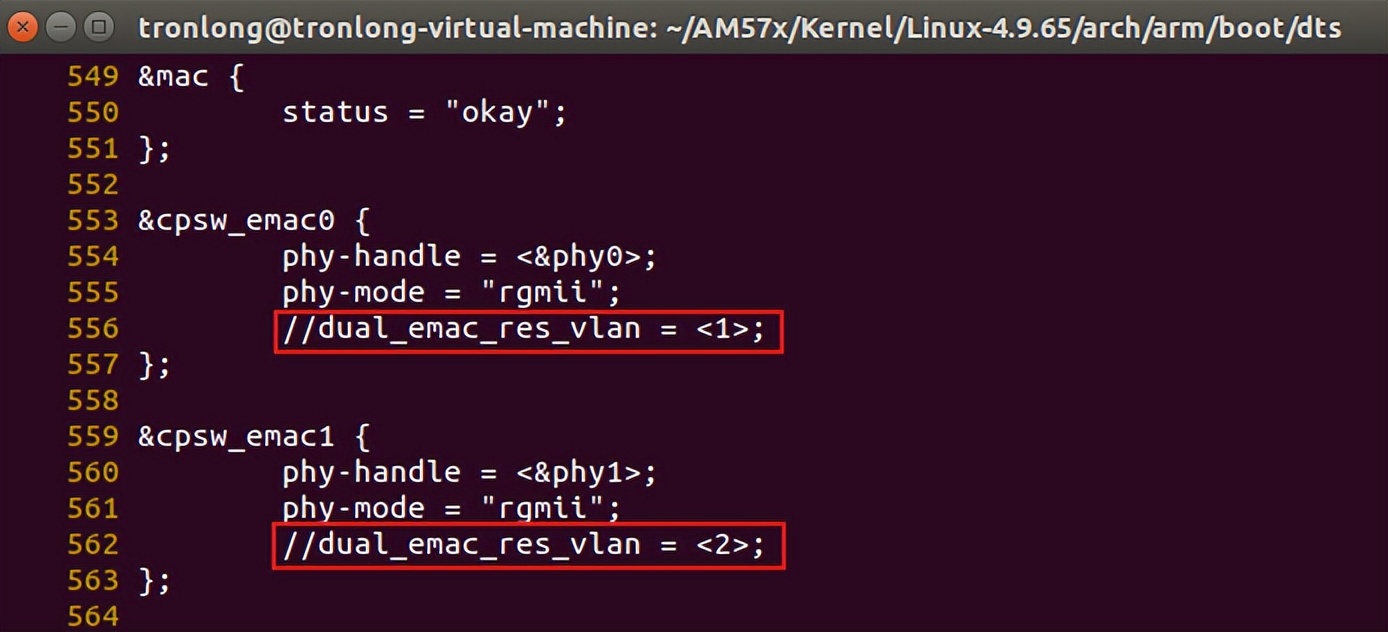

评估板设备树文件tl5728f-evm.dts引用了tl5728-idk.dts的内容。在Linux内核源码"arch/arm/boot/dts/tl5728-idk.dts"和"arch/arm/boot/dts/am57xx-beagle-x15-common.dtsi"设备树文件中,默认将CPSW配置为Dual Emac模式。请按照下图方法修改设备树文件,将dual_emac属性注释,配置CPSW为SWITCH模式。
Host# vi tl5728-idk.dts
Host# vi am57xx-beagle-x15-common.dtsi
图 2
图 3 tl5728-idk.dts
图 4 am57xx-beagle-x15-common.dtsi

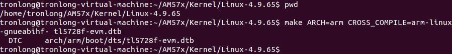

在内核源码所在目录下,执行如下命令重新编译设备树。
Host# make ARCH=arm CROSS_COMPILE=arm-linux-gnueabihf- tl5728f-evm.dtb
图 5

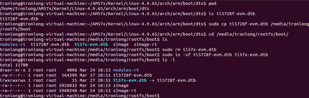

将Linux系统启动卡通过读卡器插入PC机,并将其成功挂载到Ubuntu系统"/media/tronlong/rootfs/"路径下。执行如下命令,将编译生成的tl5728f-evm.dtb设备树文件拷贝至Linux系统启动卡"/rootfs/boot/"目录下,并把tl5728f-evm.dtb文件链接至tl57x-evm.dtb作为新的设备树文件。
Host# sudo cp tl5728f-evm.dtb /media/tronlong/rootfs/boot
Host# cd /media/tronlong/rootfs/boot/
Host# sudo rm tl57x-evm.dtb
Host# sudo ln -sf tl5728f-evm.dtb tl57x-evm.dtb

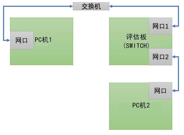

将评估板其中一个网口连接至PC机2(例如笔记本电脑),另一个网口通过交换机连接至PC机1(例如台式机),硬件连接如下图所示。其中交换机需连接外网,以便于自动获取IP。

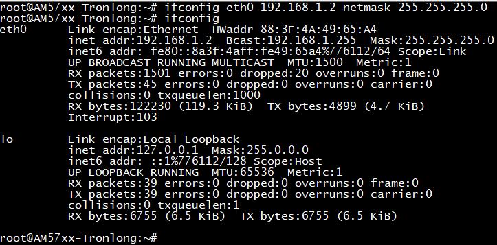

请按照如下方法,分别设置评估板、PC机1和PC机2为同一个网段的静态IP。使用替换过设备树文件的Linux系统启动卡启动评估板,执行如下命令将评估板的IP设置为192.168.1.2,子网掩码设置为255.255.255.0。
Target# ifconfig eth0 192.168.1.2 netmask 255.255.255.0
Target# ifconfig

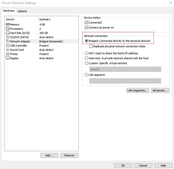

打开PC机1虚拟机网络配置,设置为桥接模式。
图 9

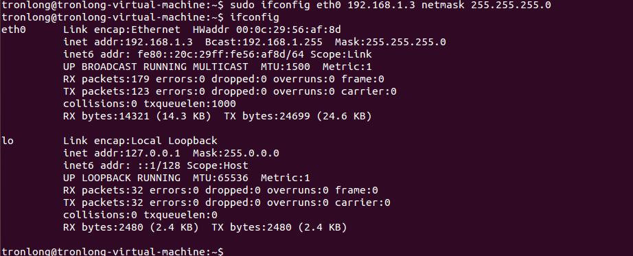

执行如下命令将PC机1的Ubuntu系统的IP设置为192.168.1.3,子网掩码设置为255.255.255.0。
Host# sudo ifconfig eth0 192.168.1.3 netmask 255.255.255.0
Host# ifconfig

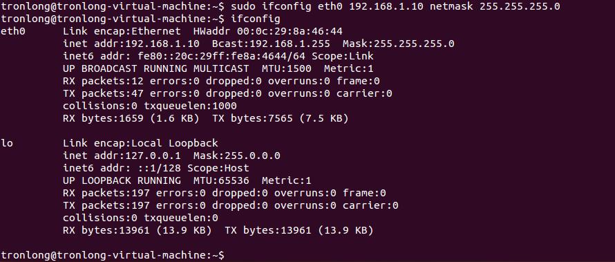

执行如下命令将PC机2的Ubuntu系统的IP设置为192.168.1.10,子网掩码设置为255.255.255.0。
Host# sudo ifconfig eth0 192.168.1.10 netmask 255.255.255.0
Host# ifconfig

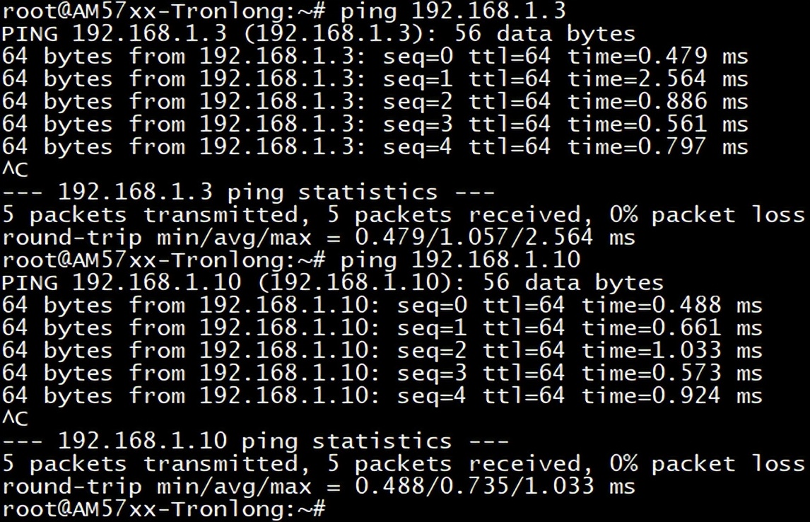

  1. 评估板测试
Target# ping 192.168.1.3 //与PC机1测试
Target# ping 192.168.1.10 //与PC机2测试

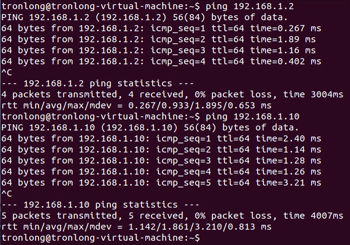

PC机1测试
Host# ping 192.168.1.2
Host# ping 192.168.1.10
图 13

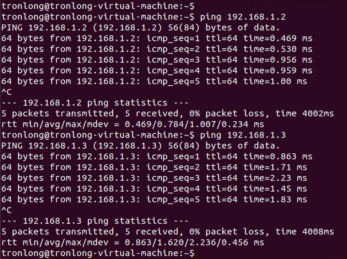

PC机2测试
Host# ping 192.168.1.3
图 14

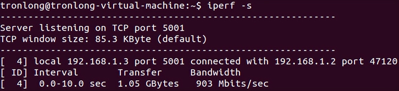

请在PC机1上的Ubuntu中执行如下命令。如提示未安装Iperf,可按提示执行命令"sudo apt-get install iperf"进行安装。
Host# iperf -s
图 15

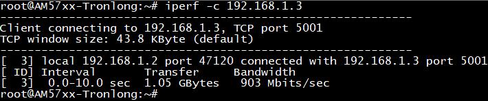

请在评估板上执行如下命令。
Target# iperf -c 192.168.1.3
图 16

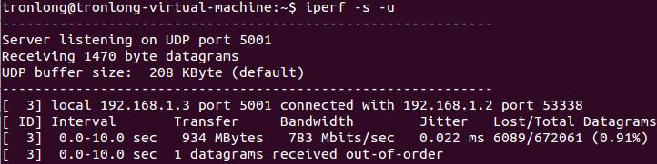

请在PC机1的Ubuntu中执行如下命令。
Host# iperf -s -u
图 17

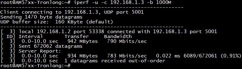

请在评估板上执行如下命令。
Target# iperf -u -c 192.168.1.3 -b 1000M
图 18

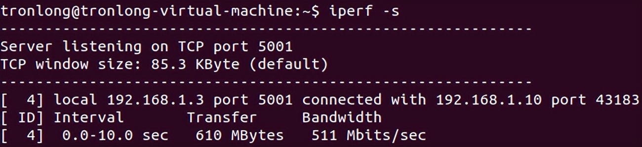

图 19

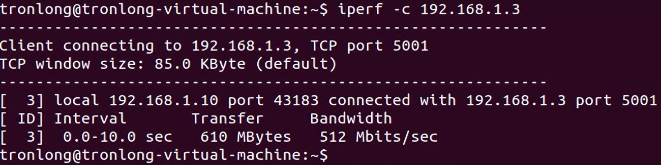

请在PC机2上的Ubuntu中执行如下命令。
Host# iperf -c 192.168.1.3
图 20

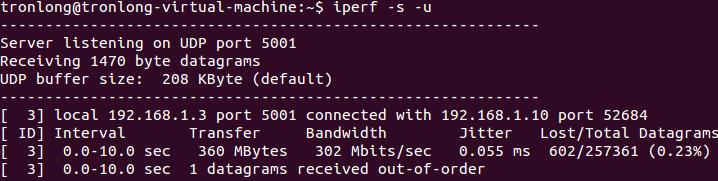

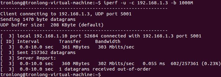

Host# iperf -s -u
图 21
