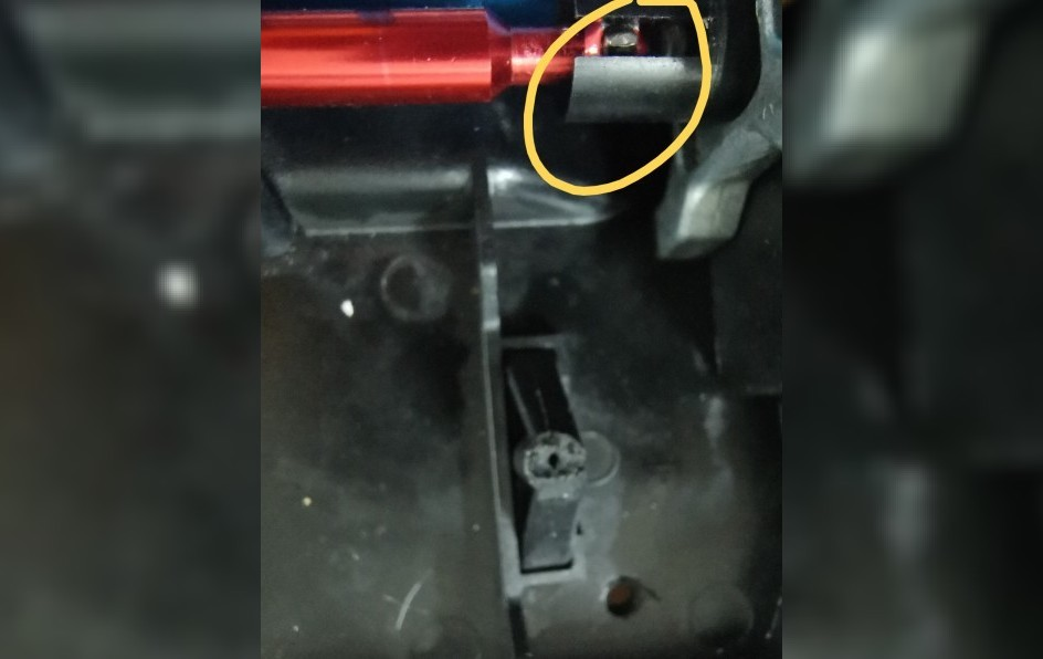

一、提问:
卓老师,这个L车传动轴的万向接杯能不能换啊?卓老师,这个万向接杯能不能换个材质一样,稍微小一点的,这个和我们的电机碰上了,影响正常传动。而且我觉得只更换一个小一点的万向接杯也不会影响公平性吧?卓老师您看呢?
▲ 图2.1 车模L车模传动轴
二、回复:
好的,这一点可以修正。
