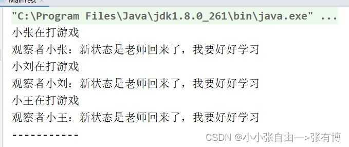

Main方法
 * 控制台Main方法
 * @author Promsing(张有博)
 * @version 1.0.0
 * @since 2022/5/10 - 15:48
public class MainTest {
        //创建一个主题/通知者
        ConcreteSubject subject=new ConcreteSubject();
        //new出观察者(学生)
        ConcreteObserver studentZhang = new ConcreteObserver("小张", subject);
        ConcreteObserver studentLiu = new ConcreteObserver("小刘", subject);
        ConcreteObserver studentWang = new ConcreteObserver("小王", subject);
        //将观察者添加到通知队列里
        subject.add(studentZhang);
        subject.add(studentLiu);
        subject.add(studentWang);
        //通知者(老师)状态修改,通知每个学生
        subject.setSubjectState("老师回来了,我要好好学习");
        subject.notifyMsg();
        System.out.println("-----------");
编辑

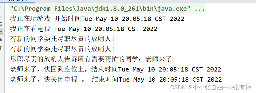

Main方法
 * 启动类
 * @version 1.0.0
 * @since 2022/5/8 - 11:19
public class EventMain {
        //创建一个尽职尽责的放哨者
        Notifier goodNotifier = new GoodNotifier();
        //创建一个玩游戏的同学,开始玩游戏
        PlayingGameListener playingGameListener = new PlayingGameListener();
        //创建一个看电视的同学,开始看电视
        WatchingTVListener watchingTVListener = new WatchingTVListener();
        //玩游戏的同学告诉放哨的同学,老师来了告诉一下
        goodNotifier.addListener(playingGameListener, "stopPlayingGame", new Date());
        //看电视的同学告诉放哨的同学,老师来了告诉一下
        goodNotifier.addListener(watchingTVListener, "stopWatchingTV", new Date());
        try {
            //一点时间后
            Thread.sleep(1000);
        } catch (Exception e) {
            e.printStackTrace();
        //老师出现,放哨的人通知所有要帮忙的同学:老师来了
        goodNotifier.notifyX();
编辑
