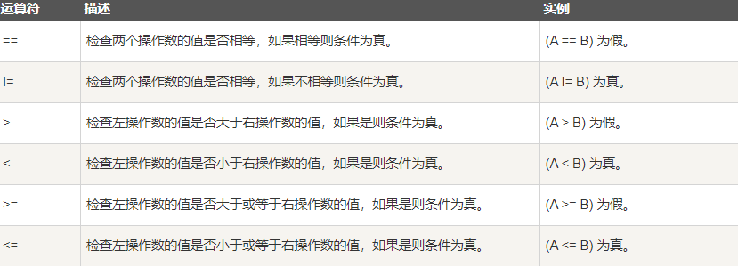

关系表达式
#include<stdio.h>
int main()
	printf("%d", 17 > 18);
	return 0;

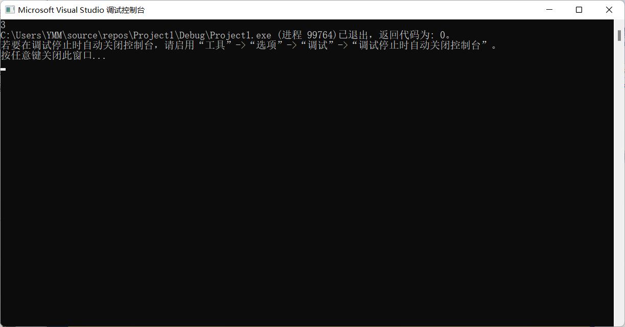

#include<stdio.h>
int main()
	int a = 1, b = 2, c = 3;
	int w = b > a ? c : 1;
	printf("%d", w);
	return 0;

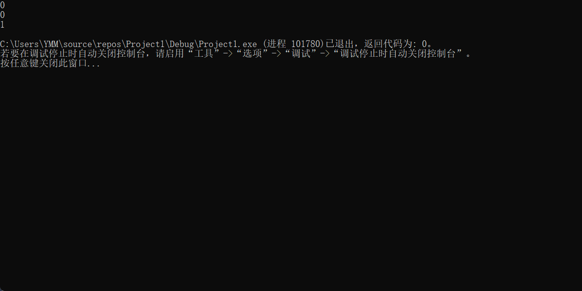

逻辑运算符
#include<stdio.h>
int main()
	printf("%d\n", !1);
	printf("%d\n", 1 && 0);
	printf("%d\n", 1 || 0);
	return 0;

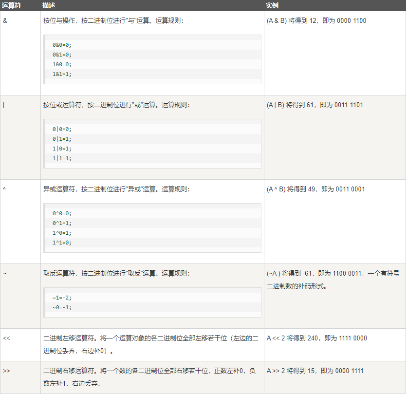

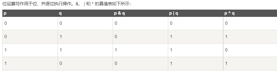

位运算
有点难,初学者可以浅尝辄止:

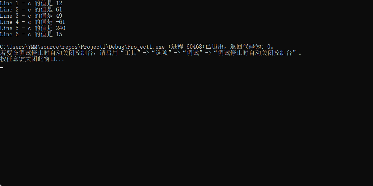

#include <stdio.h>
int main()
   unsigned int a = 60;    /* 60 = 0011 1100 */
   unsigned int b = 13;    /* 13 = 0000 1101 */
   int c = 0;
   c = a & b;       /* 12 = 0000 1100 */
   printf("Line 1 - c 的值是 %d\n", c );
   c = a | b;       /* 61 = 0011 1101 */
   printf("Line 2 - c 的值是 %d\n", c );
   c = a ^ b;       /* 49 = 0011 0001 */
   printf("Line 3 - c 的值是 %d\n", c );
   c = ~a;          /*-61 = 1100 0011 */
   printf("Line 4 - c 的值是 %d\n", c );
   c = a << 2;     /* 240 = 1111 0000 */
   printf("Line 5 - c 的值是 %d\n", c );
   c = a >> 2;     /* 15 = 0000 1111 */
   printf("Line 6 - c 的值是 %d\n", c );

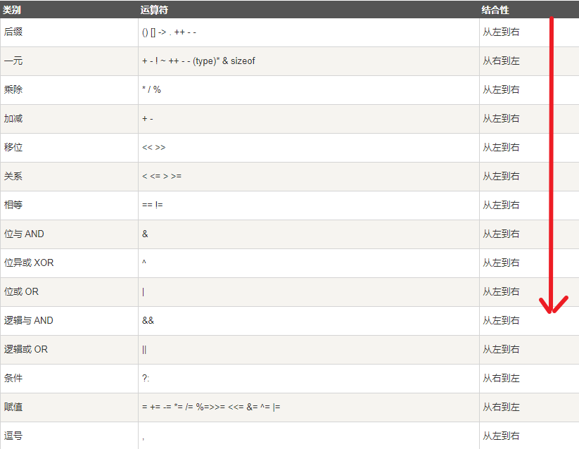

运算符的优先级
最后,今天学了这么多运算符,肯定是要有先后操作的,我们来看一下他们的优先级顺序:
从上到下进行运算,如果记不住的话,可以用( )
