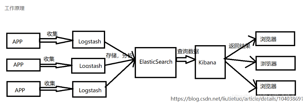

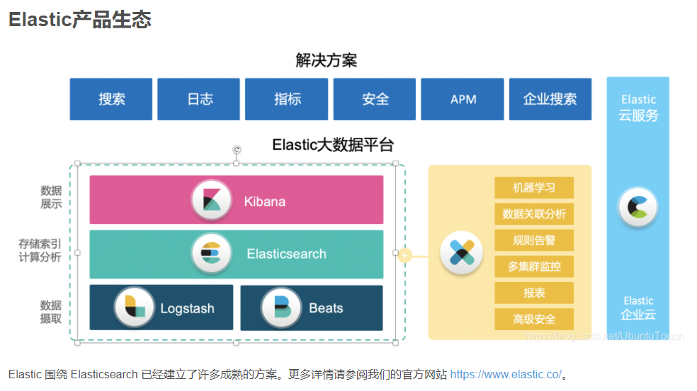

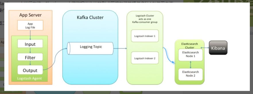

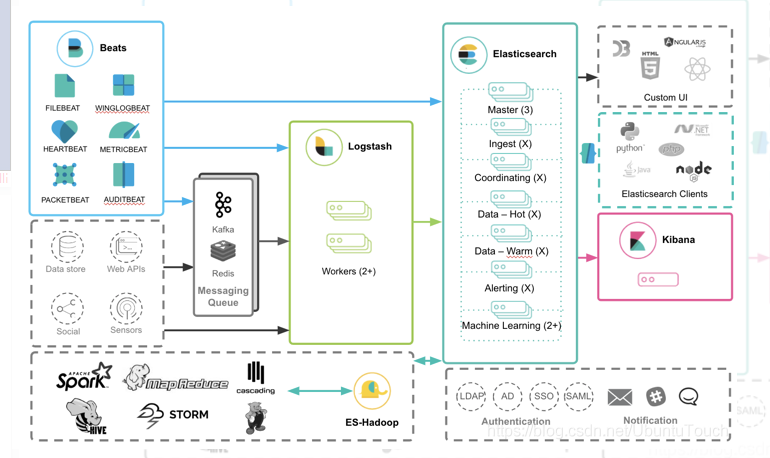

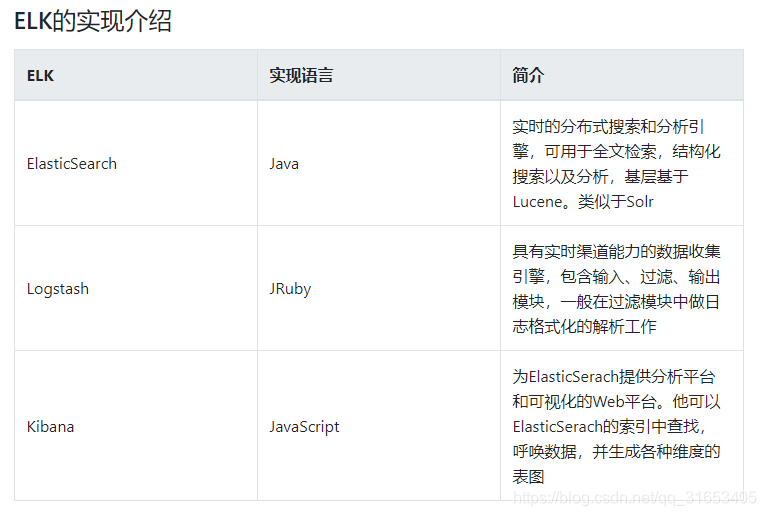

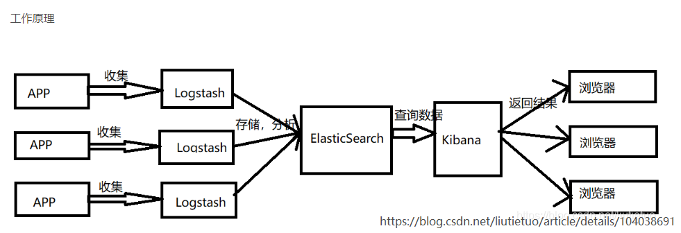

Elastic 公司也拥有 Logstash 及 Kibana 开源项目。这个三个开源项目组合在一起,就形成了 ELK 软件栈。他们三个共同形成了一个强大的生态圈。
简单地说,
       Elasticsearch 处于最核心的位置,它可以帮我们对数据进行快速地搜索及分析,
       Logstash 负责数据的采集,处理(丰富数据,数据转型等),
       Kibana 负责数据展,分析及管理。

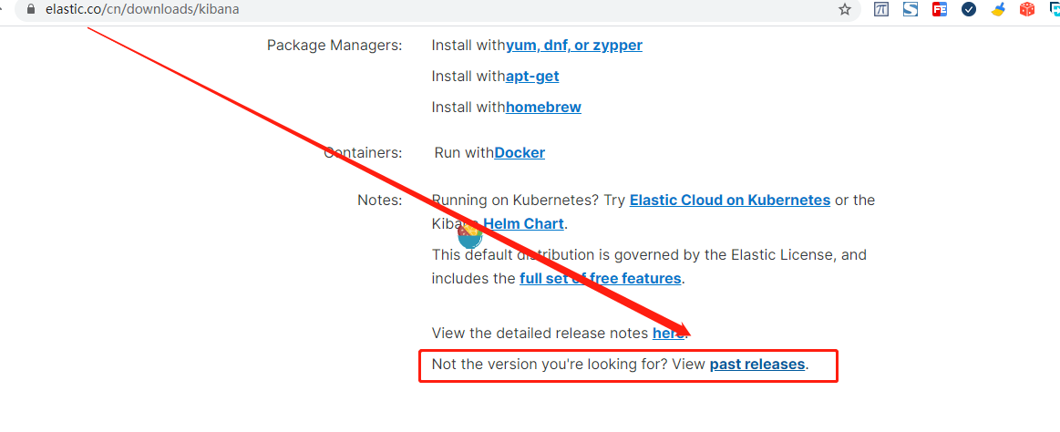

整体版本的下载地址 : https://www.elastic.co/cn/downloads/past-releases#kibana

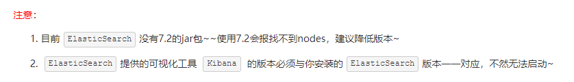

           三大件一定要使用相同的版本号!(否则将导致下面的错误).           (由于外网 要用VPN访问)

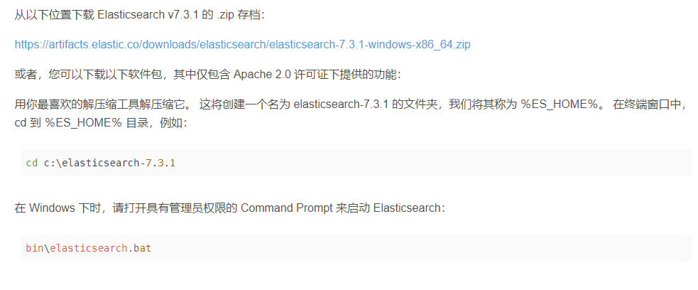

4.1)Windows10 配置安装Elasticsearch 和 Elasticsearch-head及使用
它的产品可以在Elasticsearch: The Official Distributed Search & Analytics Engine | Elastic 进行下载。Elasticsearch 是一个分布式的基于 REST 接口的为云而设计的搜索引擎。想要发挥其强大的作用,你需使用 Java 并要将其集成到你的应用中。

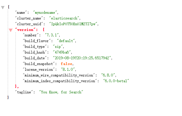

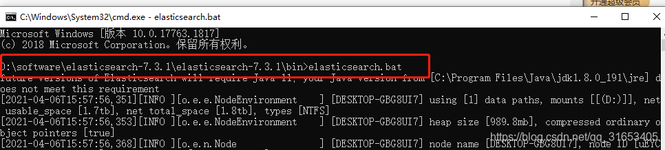

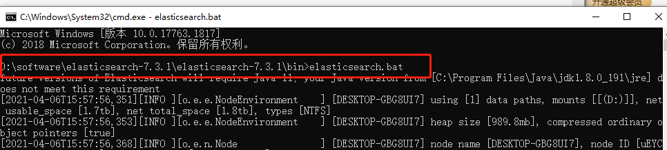

在 Windows 上运行 bin\elasticsearch.bat:
elasticsearch.bat
以上操作成功后 ,访问:http://localhost:9200 将显示下图表示安装成功!

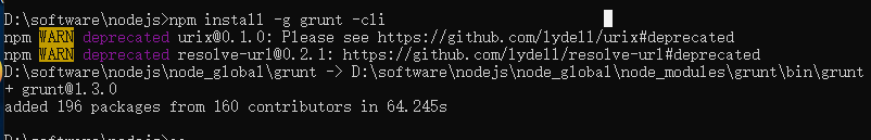

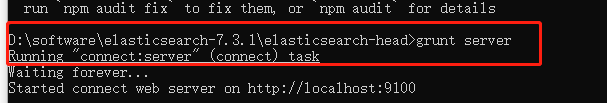

  运行grunt: 在es-head文件夹下 进行 cmd  执行命令:npm install -g grunt -cli  ,安装成功后,如图:
安装Head插件

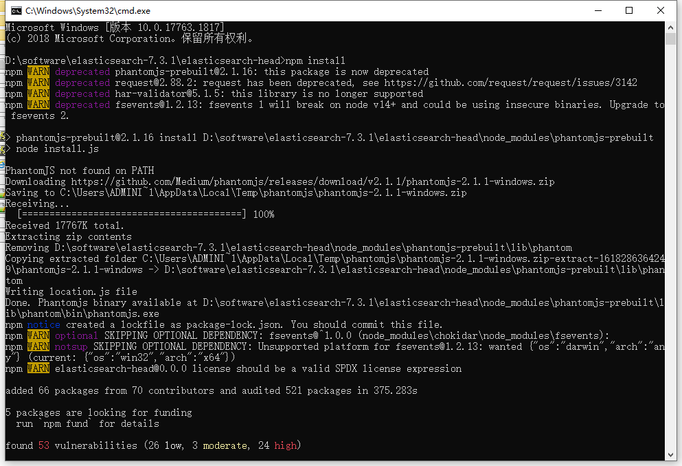

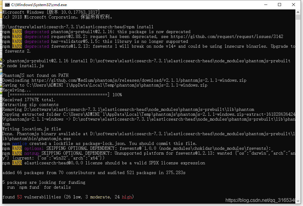

上面下载之后,进行解压,cmd 进入es-head 执行npm install命令 安装pathomjs,时间过长,静静等待即可

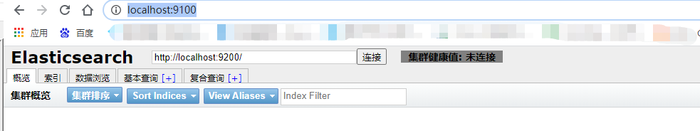

启动成功后,在上面截图中,输入grunt server,进行启动head,如图:
​编辑

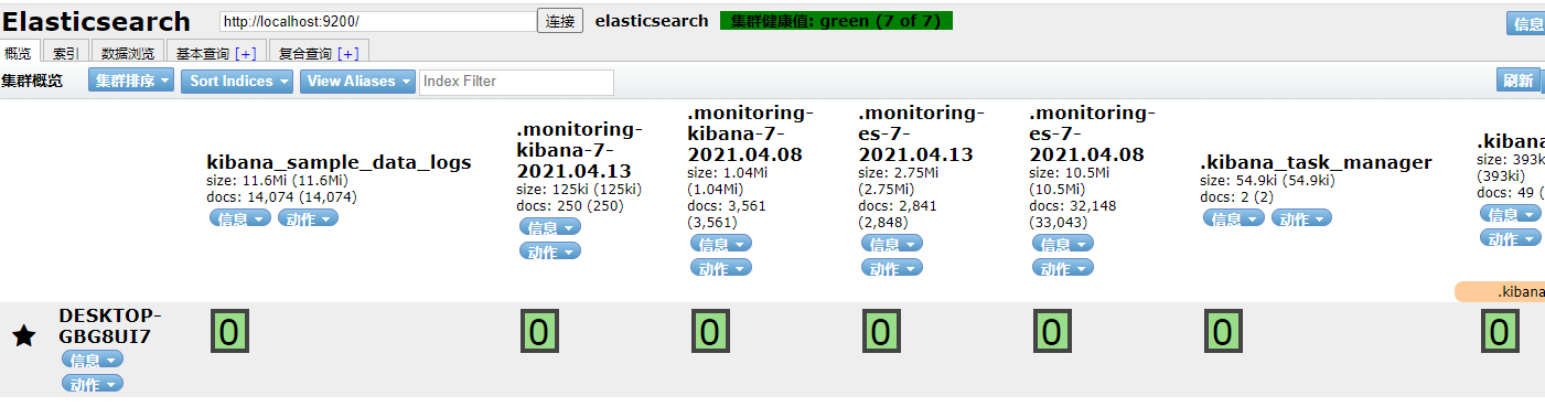

然后在es/config/elasticsearch.yml, 文件 末端另起一行分别顶格添,保存后重启elasticsearch.bat
http.cors.enabled: true
http.cors.allow-origin: "*"

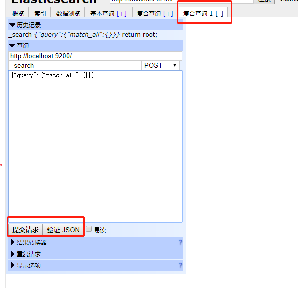

启动之后,浏览器访问:Node Exporter
使用方法:

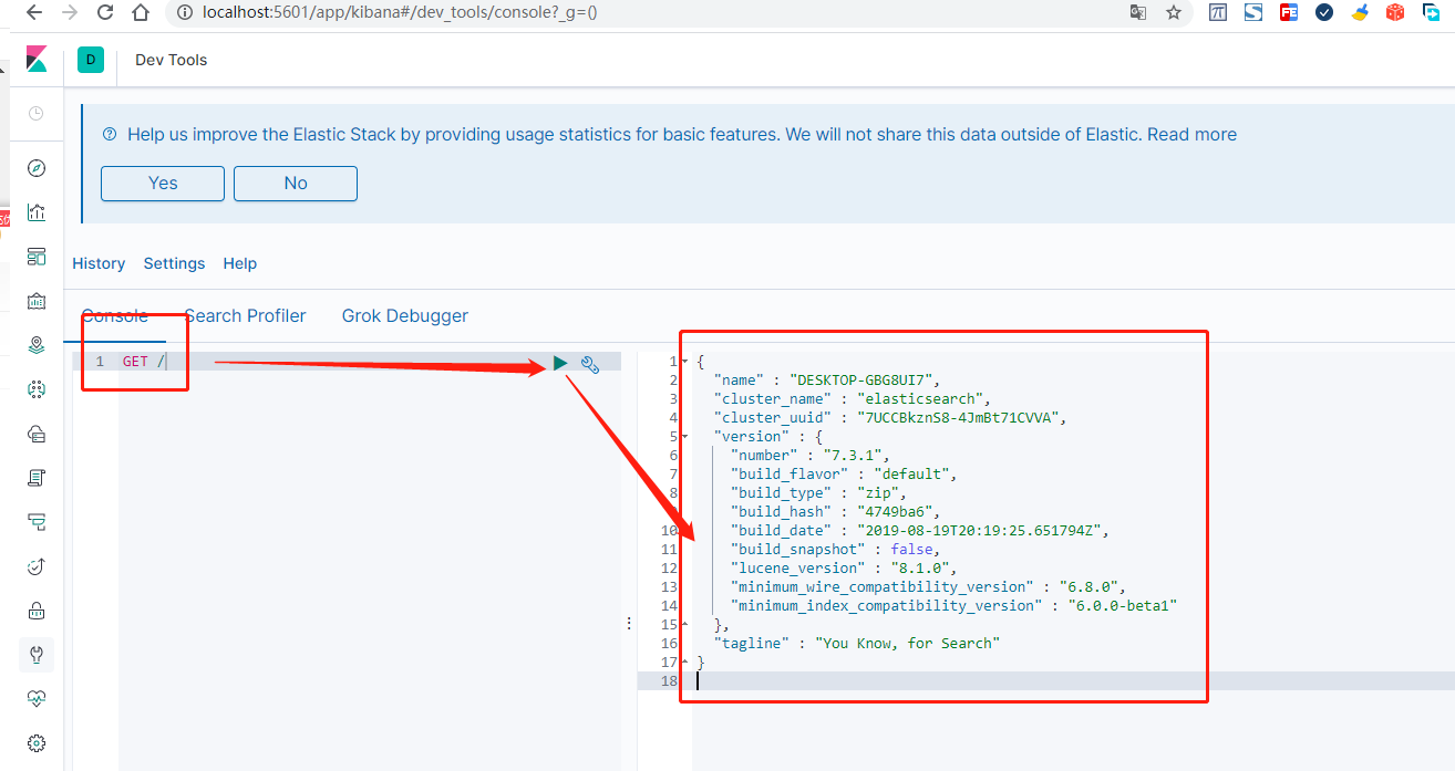

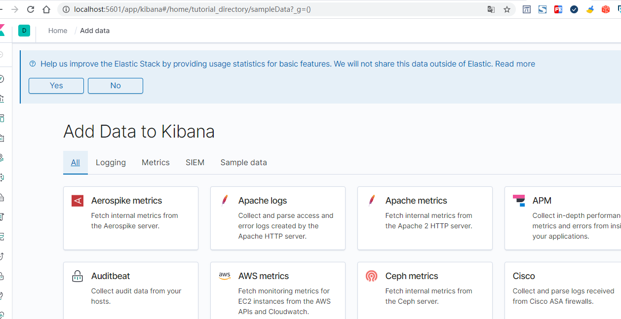

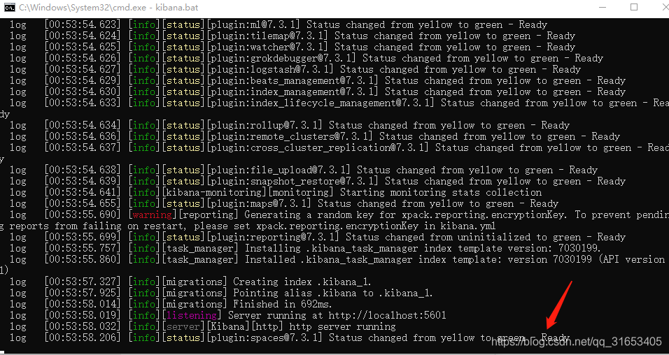

4.2)Windows10 配置 安装 Kibana
【4.1】成功安装后,在浏览器中输入地址:http://localhost:5602。则将显示如图:
我的电脑没有直接安装,因此通过【4.2】进行单独安装。
分别在/kibana/config/kibana.yml中修改,找到对应的位置修改即可:
server.port: 5602
elasticsearch.url: "http://localhost:9200"

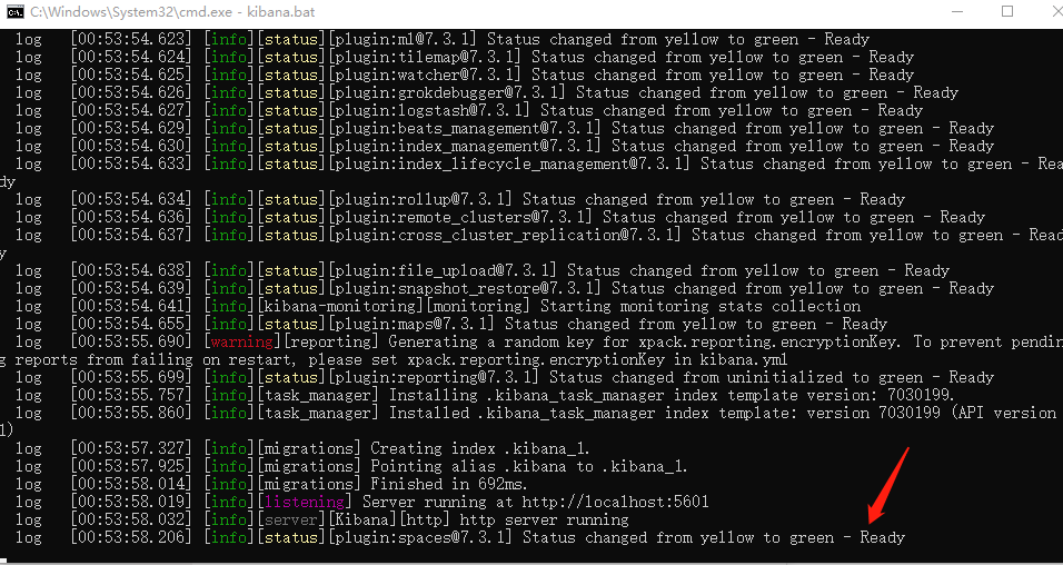

修改成功,启动.\bin\kibana.bat 如下:在启动kibana前一定要先启动es.bat

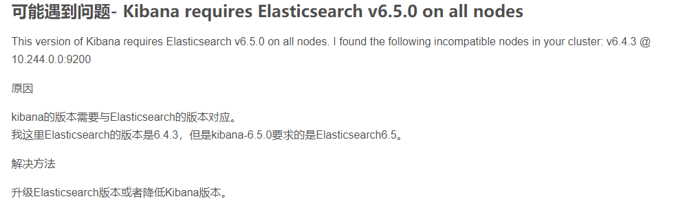

5)安装之后遇见的问题进行汇总:

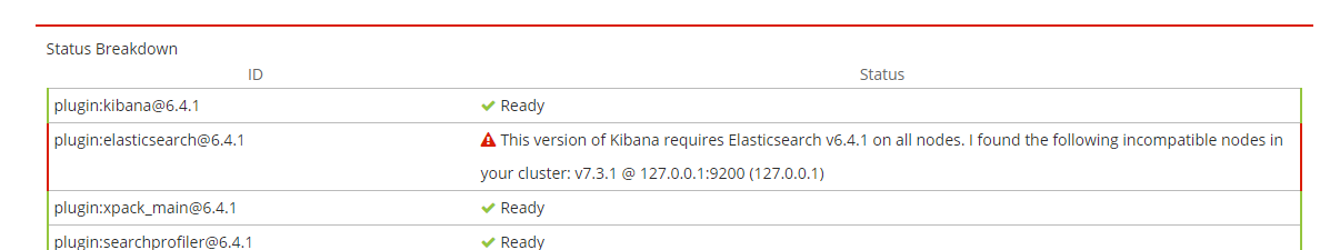

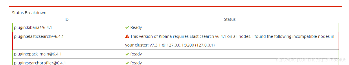

This version of Kibana requires Elasticsearch v6.4.1 on all nodes. I found the following incompatible nodes in your cluster: v7.3.1 @ 127.0.0.1:9200 (127.0.0.1)
解决:

下载地址:https://www.elastic.co/cn/downloads/past-releases#logstash

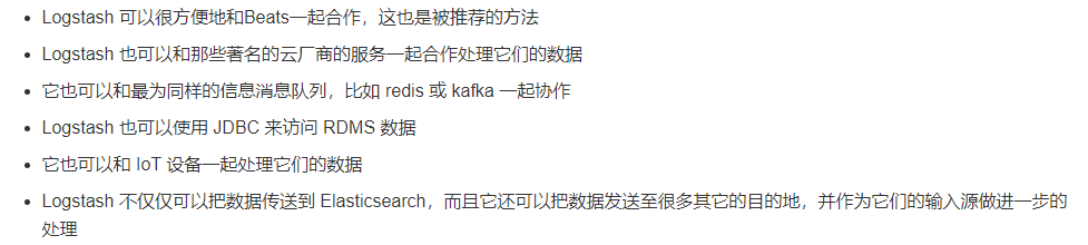

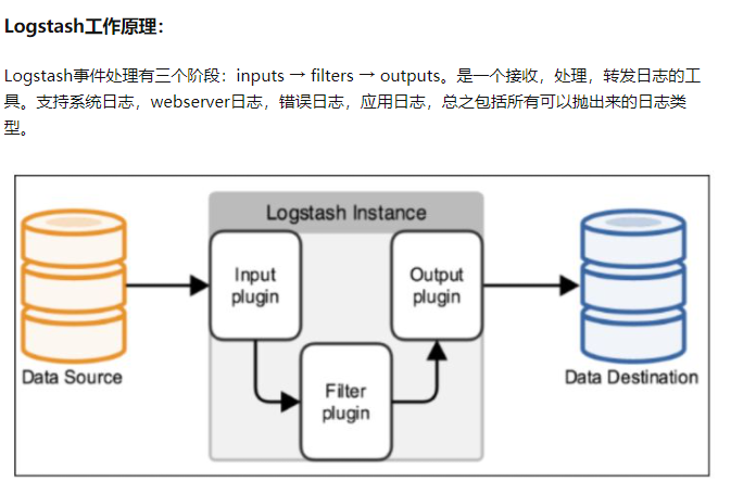

Logstash 包含3个主要部分: 输入(inputs),过滤器(filters)和输出(outputs)。 你必须定义这些过程的配置才能使用 Logstash,尽管不是每一个都必须的。在有些情况下,我们可以甚至没有过滤器。在过滤器的部分,它可以对数据源的数据进行分析,丰富,处理等等。
logstash的作用是将redis中的日志信息收集并保存到elasticsearch中,redis只是作为缓存保存数据,logstash取完之后会删除redis中的数据信息。
 下图展示的是下载官网下载ELK的历史版本链接,请根据具体情况进行选在下载。

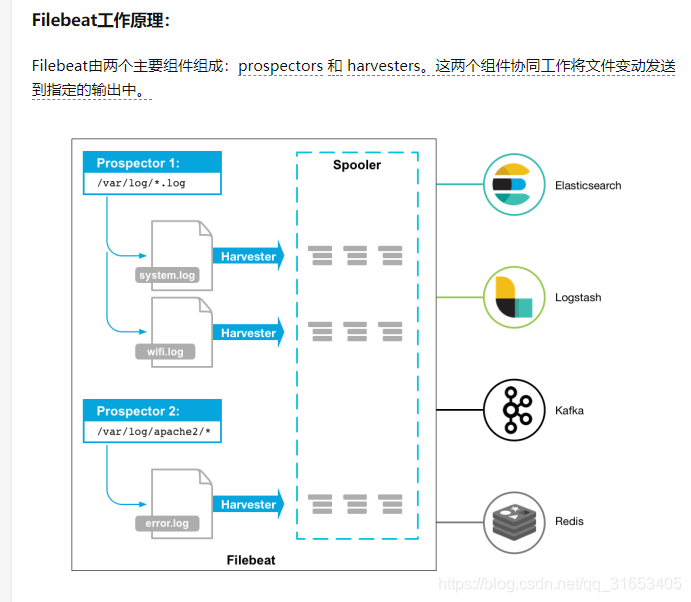

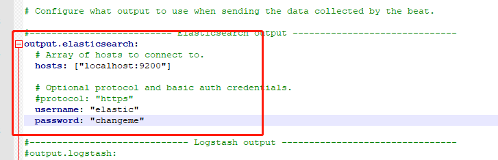

file beat用于将实时监测日志文件的变化并传递到制定的目的地。在创建Logstash管道之前,你需要先配置Filebeat来发送日志行到Logstash。
修改filebeat.yml文件内容:

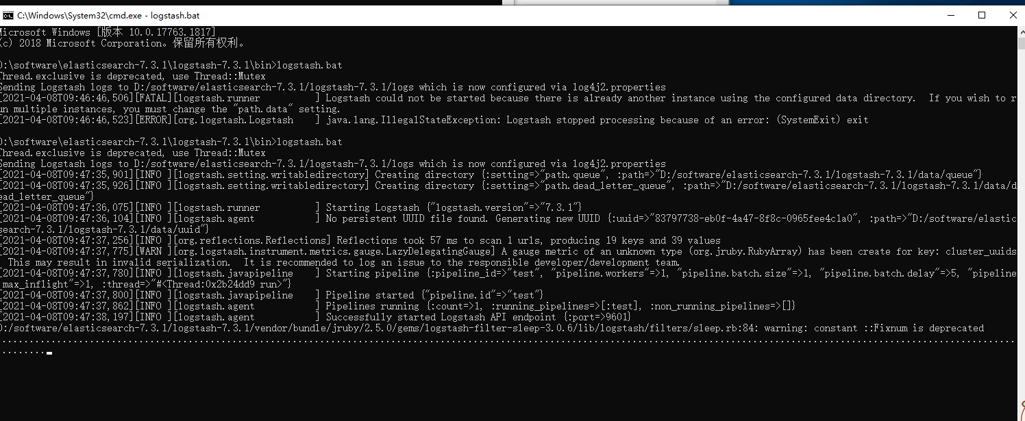

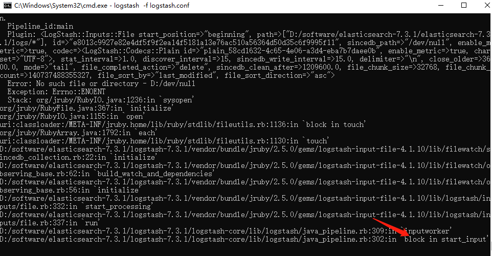

并通过cmd命令运行文件  通过:bin/logstash -f   logstash.conf 运行,并得到如下界面:

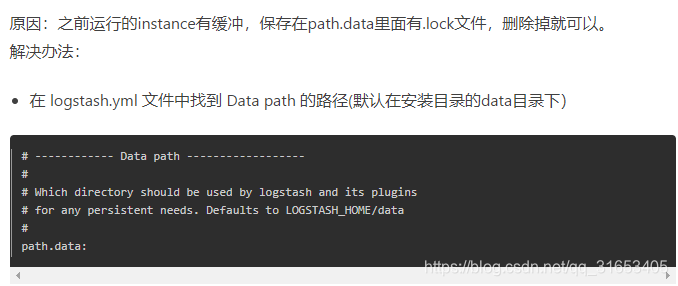

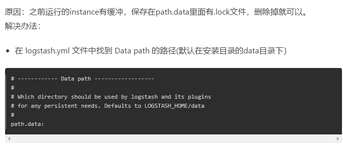

截图中红色箭头出现 删除/data/.lock的文件 重新执行上面的命令即可。

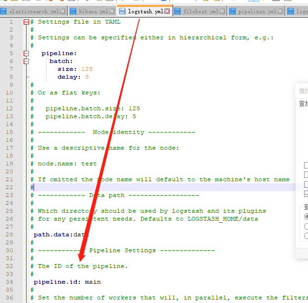

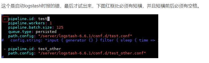

修改文件pipeline.yml文件内容,设置推送的logs文件路径:
 - pipeline.id: test
   pipeline.workers: 1
   pipeline.batch.size: 1
   config.string: "input { generator {} } filter { sleep { time => 1 } } output { stdout { codec => dots } }"
 #- pipeline.id: another_test
#   queue.type: persisted
   path.config: "D:/software/elasticsearch-7.3.1/logstash-7.3.1/bin/logstash.conf"
成功创建之后,cmd启动,logstash-7.3.1/bin/logstash.bat文件,配置完成后 读取logs文件,静静地等待中吧~

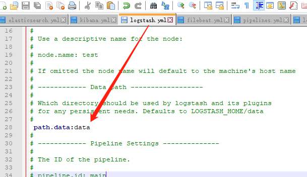

0.2) If you wish to run multiple instances, you must change the "path.data" setting.
