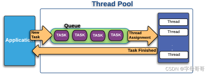

一、Spring Boot任务线程池
线程池的作用
  1. 防止资源占用无限的扩张
  2. 调用过程省去资源的创建和销毁所占用的时间
在高并发环境下,不断的分配新资源,可能导致系统资源耗尽。所以为了避免这个问题,我们为异步任务规划一个线程池。当然,如果没有配置线程池的话,springboot会自动配置一个ThreadPoolTaskExecutor 线程池到bean当中。
