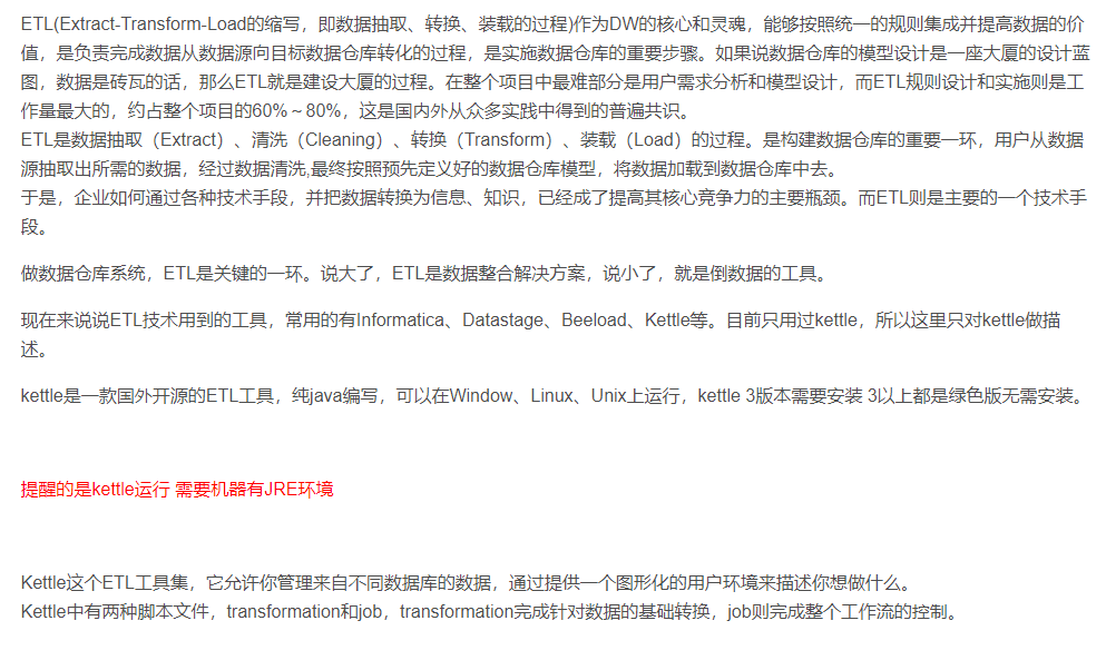

kettle 是纯 java 开发,开源的 ETL工具,用于数据库间的数据迁移,开源的ETL工具,ETL是Extract-Transform-Load的缩写,即数据抽取、转换、装载的过程.
kettle有四大核心组件: chef(工作设计工具), kitchen(工作执行器), spoon(转换设计工具), pan(转换执行器)

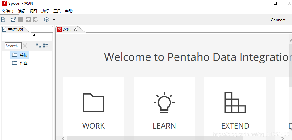

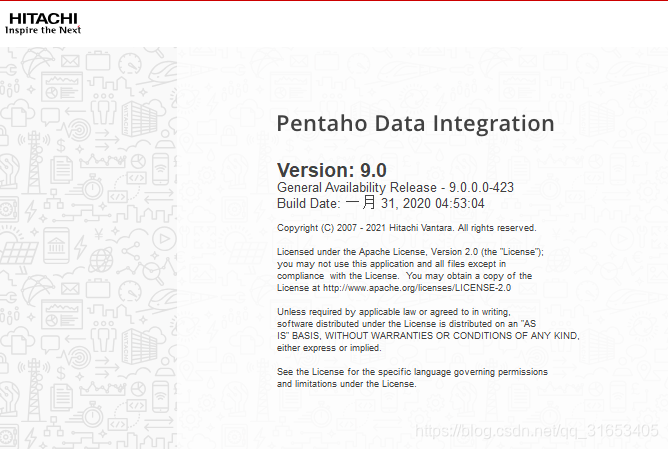

4.3)以上准备好后,双加/spoon/spoon.bat启动,欢迎页如图:
         由于Kettle中有两种脚本文件,transformation(交换)和job(作业):transformation完成针对数据的基础转换,job则完成整个工作流的控制

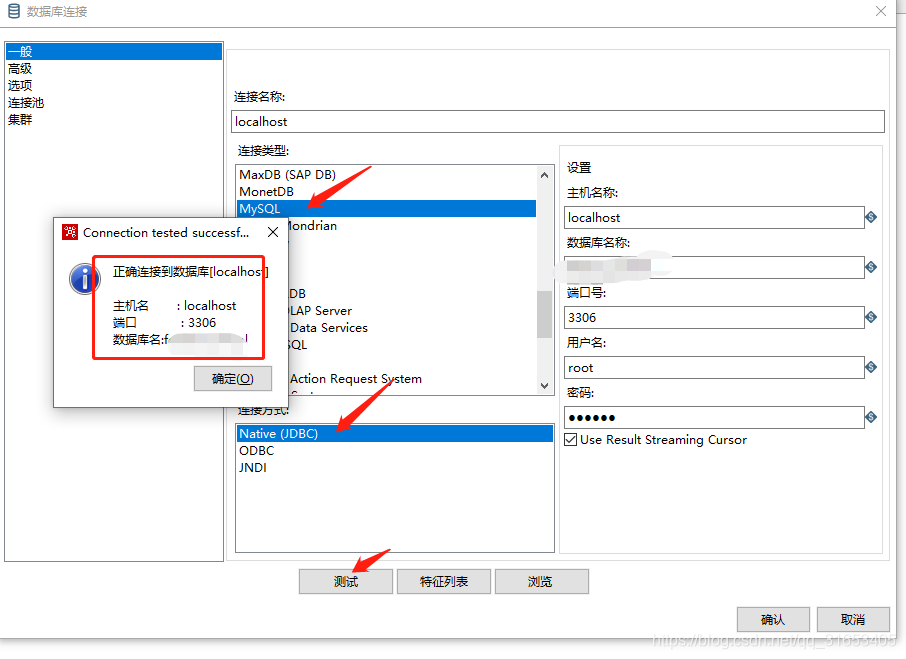

创建成功后,通过下图进行连接MySQL,如图:

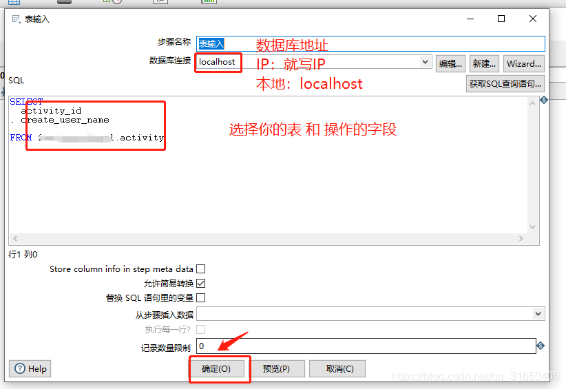

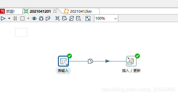

首先点击“和新对象 - 输入 - 表输入”,进行创建一个目标表的属性,如图:
创建成功后,双击“表输入”,进行选择,如图:

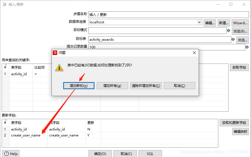

选择完成之后,点击左侧“输出-插入/更新”,进行将目标表的数据插入/更新到右侧区域,如图:
原则是:插入:目标表没有id   更新:目标表有id
摁住shift键不放,鼠标点击表输入,然后拖向旁边的插入/更新,这样就把两个动作连接起来了。

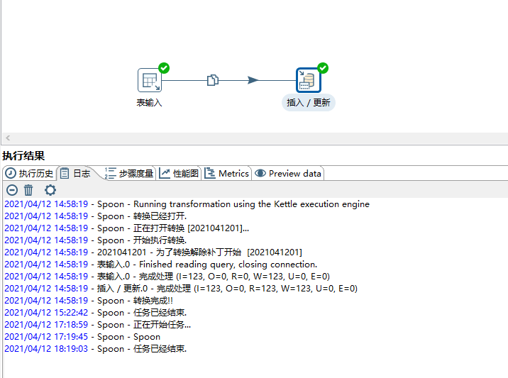

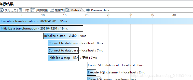

​  ​​           创建完成之后点击“转换”按钮,进行转换,如图:

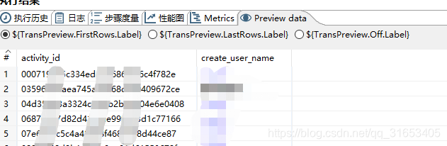

​运行之后 ,显示日志,Metrics,Preview data,如图:
转换成功后,系统生成***.ktr文件。

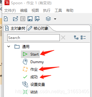

5.2)作业

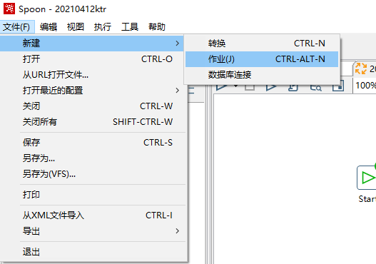

选择“文件- 新建-作业”,生成一个作业业务,如图:
创建成功后,分别通过以下功能进行“作业”,如图:

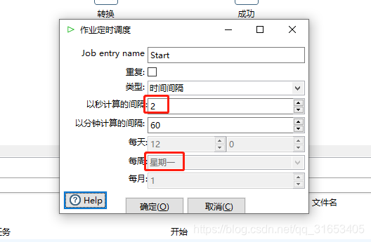

​首先,选择“Start”,进行创建“定时调度”,设置时间间隔,重复频率,如图:
我的设置为了看当前设置效果,业务中具体问题具体分析。

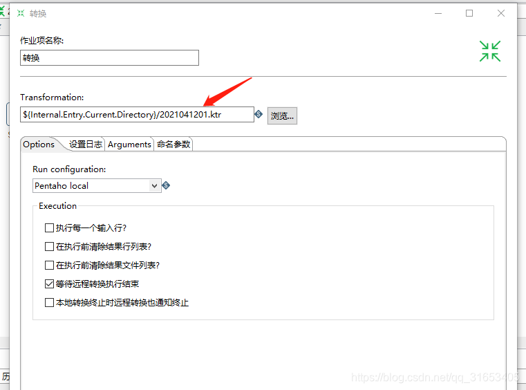

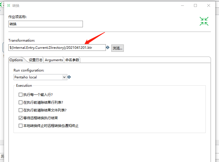

设置完成之后,进行确定保存,然后 双击“转换”,进行选择生成的ktr文件,如图:

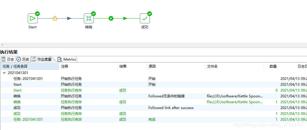

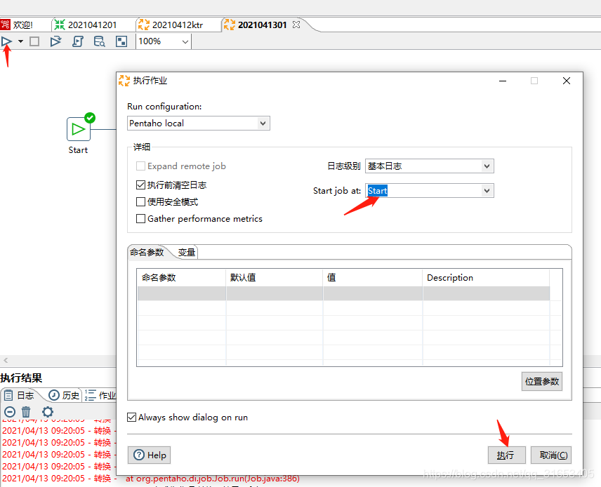

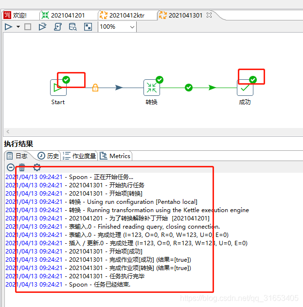

​设置成功后,进行执行“作业”,如图:
​这样就是执行成功,如图,一定设置好ktr生成文件的关键步骤。
