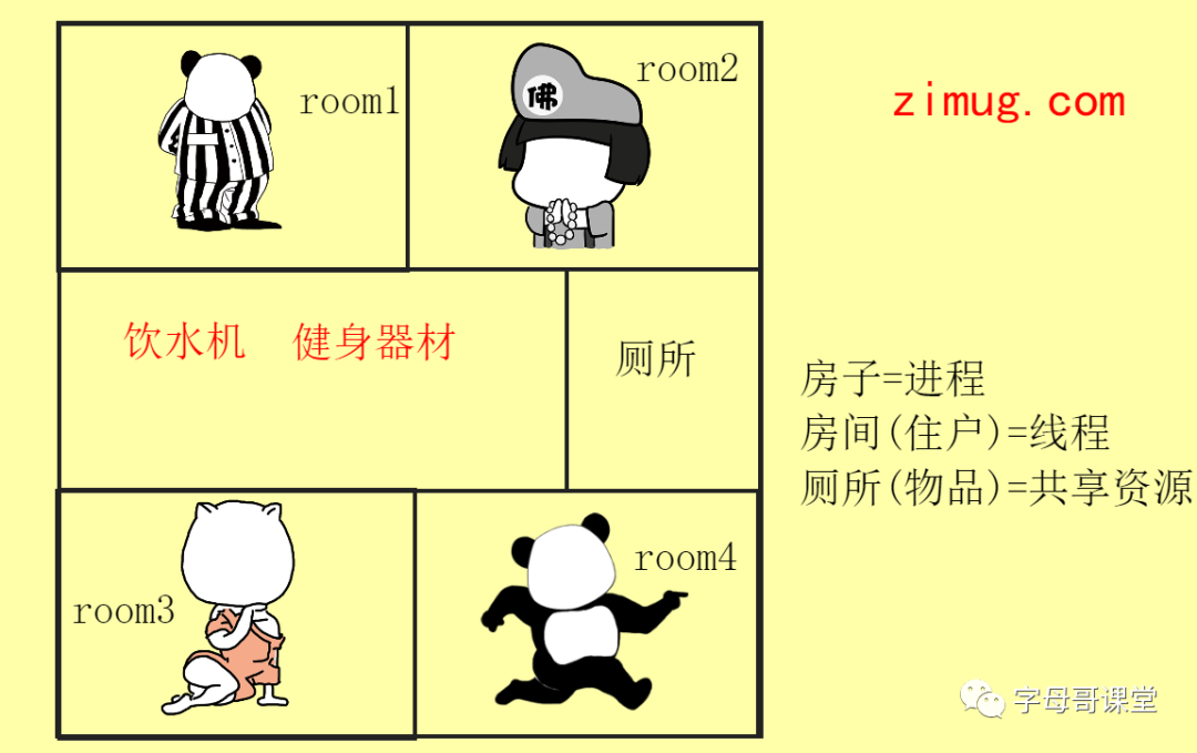

一、临界区
为了方便大家理解,我们先看下面的这样一张图,我们可以把房子看作一个进程,每个房子里面的住户及其活动看作一个线程,饮水机、健身器材、厕所都属于共享资源。这里的共享资源实际就是临界区的概念,临界区的资源在同一时间只能被一个线程(住户)使用,所以一旦临界资源被占用,其他的线程(住户)能做的就只有等待。
比如,在一个出租房内,住户A占用了厕所,在他使用厕所的这段时间内厕所这个资源就是他独占的。如果住户B此时也想上厕所,就只能等待住户A上完厕所之后才可以继续使用该资源。
