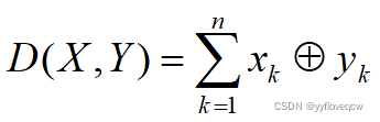

汉明距离
模二和,表示两个码字之间在相同位上不同码符号的数目的总和

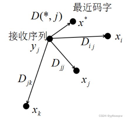

极大似然译码规则可用汉明距离表示为:
选择译码函数:
使其满足:
即满足:
该准则称为最小距离译码准则

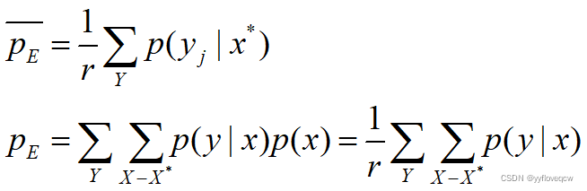

错误概率的上界
对于离散无记忆信道(DMC),平均错误概率Pe为:

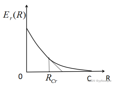

其中Er(R)为随机编码指数,又称为可靠性函数,与输入概率分布有关
