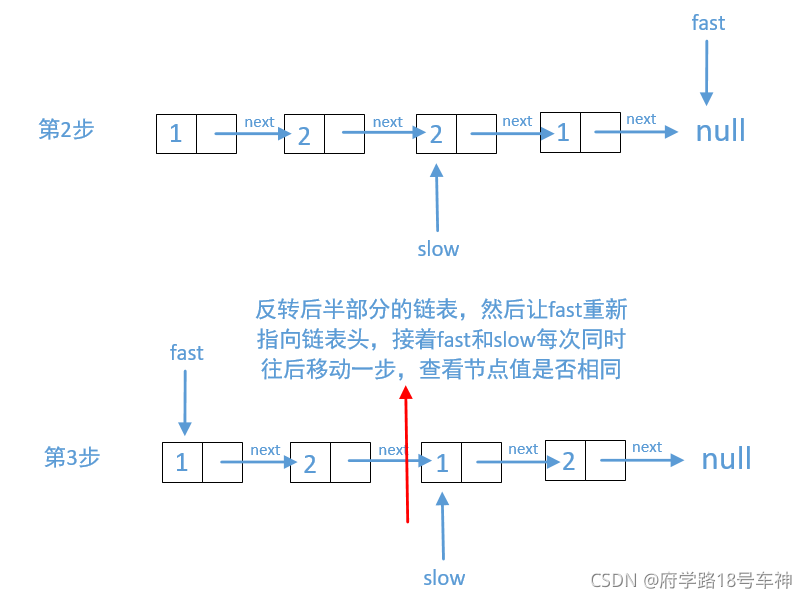

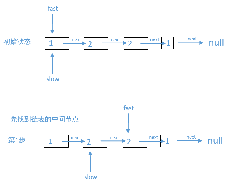

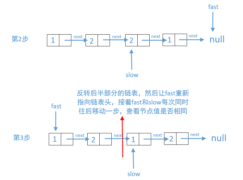

但是我们可以通过首先寻找到中间的节点,然后再将后半部分节点进行反转操作,再将两半部分链表进行比对就OK了。
具体的借用下大佬的图:

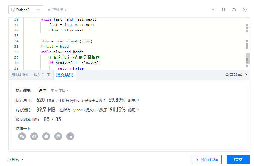

        slow = reversenode(slow)
        # fast = head
        while slow and head:
            # 依次比较节点值是否相同
            if head.val != slow.val:
                return False
            # else:
            head = head.next
            slow = slow.next
        return True
真的,真的,真的好慢呀!~

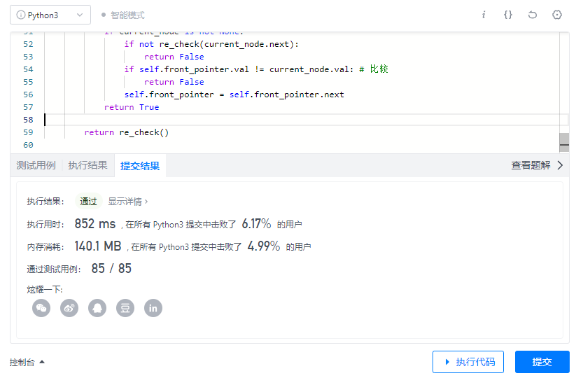

引用一下官方的代码(主要是较为优雅),直接上代码:
class Solution:
    def isPalindrome(self, head: ListNode) -> bool:
       # 递归
        self.front_pointer = head
        def re_check(current_node=head):
            if current_node is not None:
                if not re_check(current_node.next):
                    return False
                if self.front_pointer.val != current_node.val: # 比较
                    return False
                self.front_pointer = self.front_pointer.next
            return True
        return re_check()
说实话,这个递归更慢,下面再试一下栈!递归有点难以理解,建议慢慢思考!~

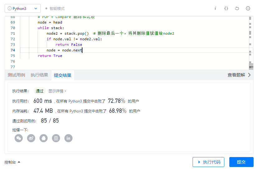

先实现栈操作:
遍历链表,把每个节点都Push进stack中;然后再遍历链表,同时节点依次出栈,二者进行比较。
class Solution:
 		stack = []
        # Push 操作
        current_node = head
        while current_node:
            stack.append(current_node)
            current_node = current_node.next
        # POP + Compare 删除和比较
        node = head
        while stack:
            node2 = stack.pop()  # 删除最后一个,将其删除值赋值给node2
            if node.val != node2.val:
                return False
            node = node.next
        return True
利用栈操作,比递归快很多,哈哈哈!

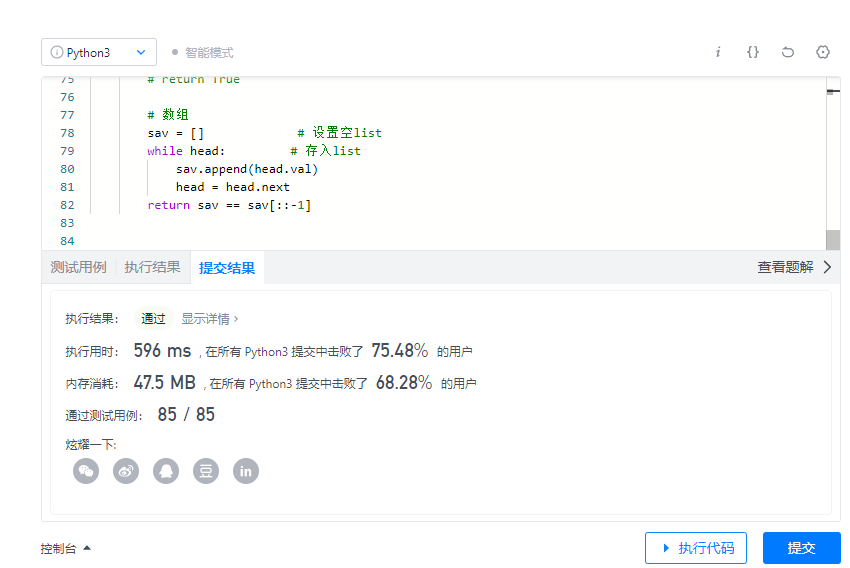

链表转数组比对
接着上面的,我们可以将链表值直接存入新的数组中,然后再对数组反转,将二者进行比对,如果相同则True,否则False。
这思想好像是最简单的了!!!
哈哈哈
class Solution:
  		# 数组
        sav = []             # 设置空list
        while head:         # 存入list
            sav.append(head.val)
            head = head.next
        return sav == sav[::-1]
速度又提升了耶!~
