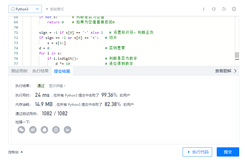

常规解题
分析:
今天这个使用atoi的方法没接触过,题干就这么长,吓唬我呢,哈哈哈!~
一切都是纸老虎。
首先我们来切题的理解一下atoi函数,将字符串转换为一个32位有符号整数。
class Solution:
    def myAtoi(self, s: str) -> int:
		s = s.lstrip()  # 去除左边的空白
        if not s:       # 判断是否为空值
            return 0    # 如果为空值直接返回0
        sign = -1 if s[0] == '-' else 1   # 设置标识符,判断正负
        if sign == -1 or s[0] == '+':   # 切片
            s = s[1:]
        d = 0                           # 否则置零
        for i in s:
            if i.isdigit():             # 判断是否为数字
                d *= 10                 # 进位得到数字
                d += ord(i) - 48        # 获取数字大小值
            else:
                break
        return max(-2**31, min(2**31-1, sign * d))   # 选取数字
