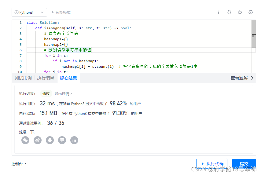

分析:
字母异位词,若 s 和 t 中每个字符出现的次数都相同,则称 s 和 t 互为字母异位词。我们首选考虑的必然是使用哈希表来实现。两个字符串中的字母分别放入哈希表中,在进行比较,如果全部相等,那么返回True,否则返回False。
class Solution:
    def isAnagram(self, s: str, t: str) -> bool:
        # 建立两个哈希表
        hashmap1={}
        hashmap2={}
        # 分别读取字符串中的值
        for i in s:
            if i not in hashmap1:
                hashmap1[i] = s.count(i)  # 将字符串中的字母的个数放入哈希表1中
        for j in t:
            if j not in hashmap2:
                hashmap2[j] = t.count(j)  # 将字符串中的字母的个数放入哈希表2中
        # 判断两哈希表是否相等则返回true,否则返回False
        if hashmap1 == hashmap2:
            return True
        return False

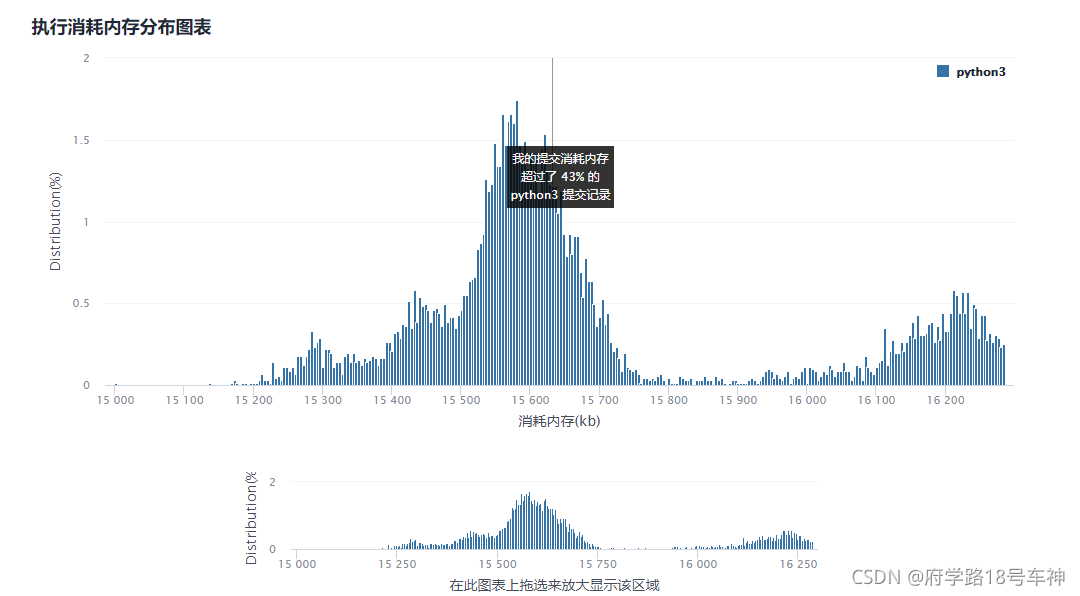

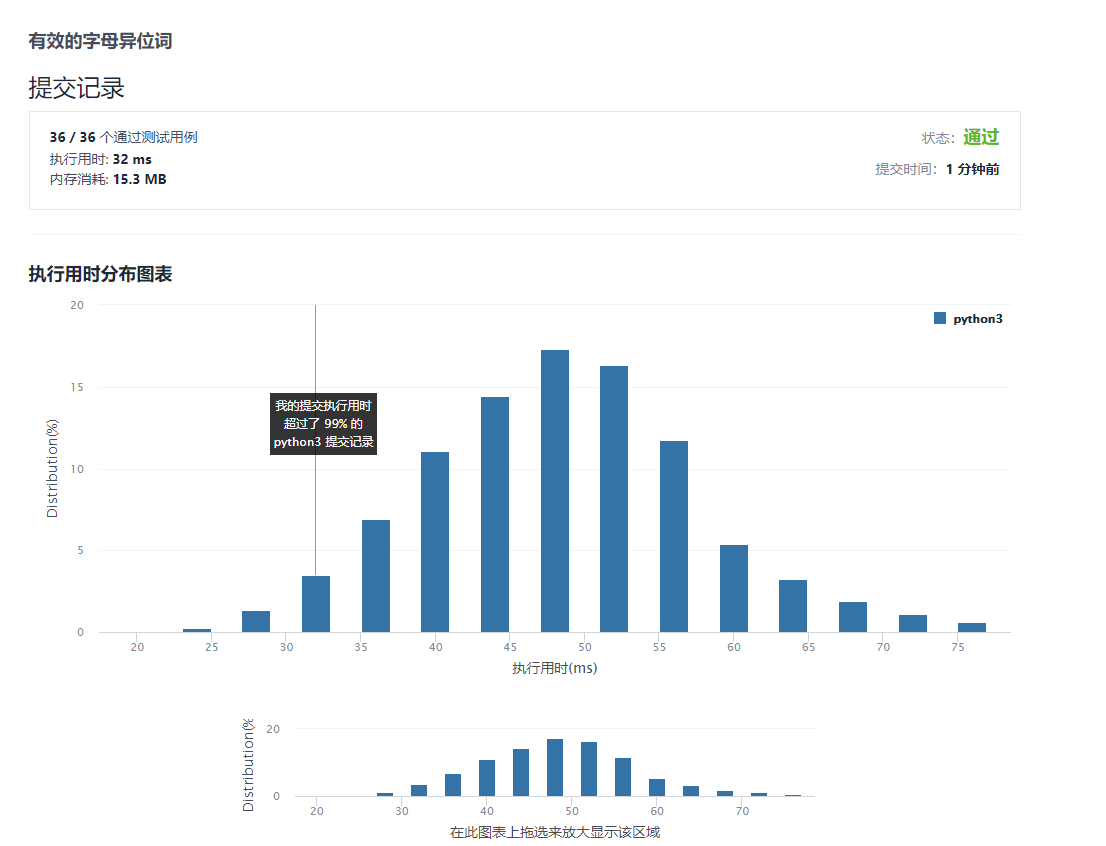

简直是太快了这个速度,有木有~
