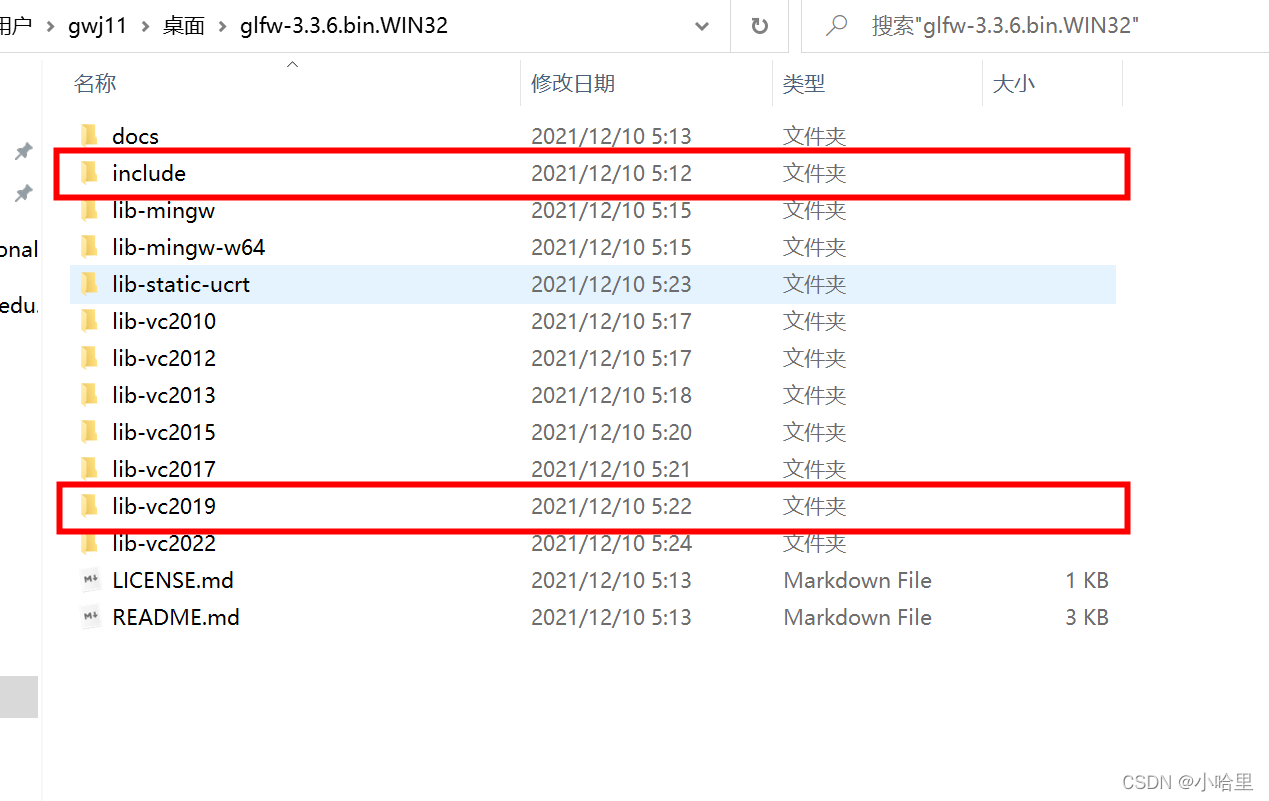

② 窗口管理库GLFW的安装

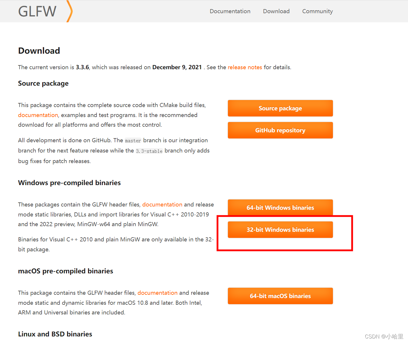

  • GLFW官网下载:https://www.glfw.org/download.html

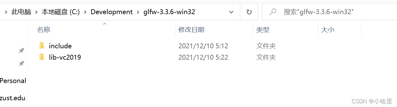

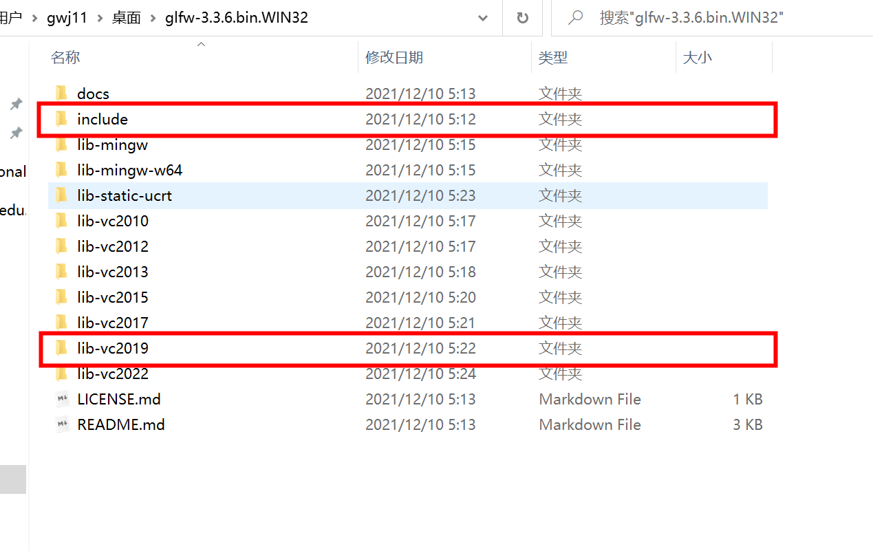

    windows一般下载 ,32-bit.。此处32和64指的不是本机器的位数,而是生成目标的位数。 windows pre-compiled binaries,为windows预编译版本

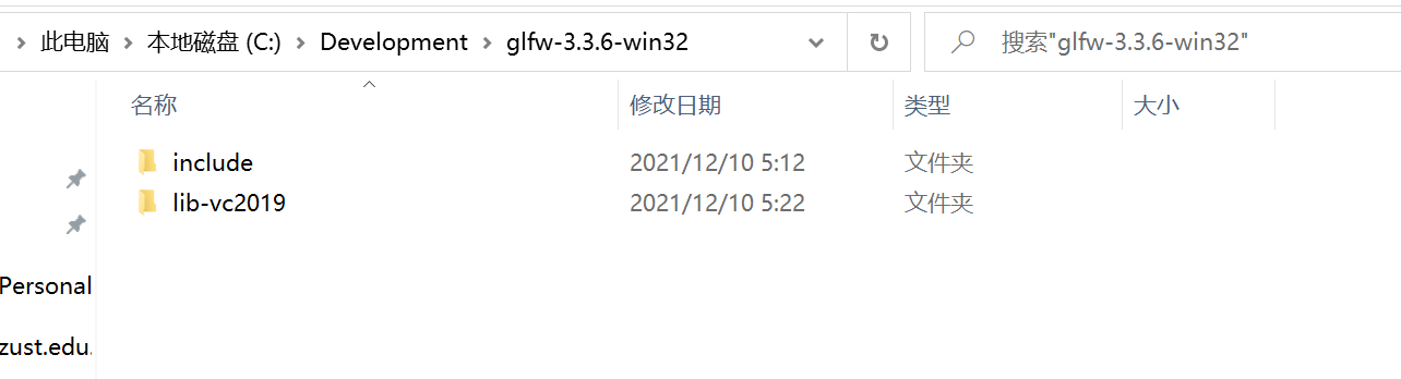

  • 整理所需文件到另一个文件夹:需要include文件夹和本机对应版本的"lib-vc20**"文件夹。如我的vs是2019,就复制include和lib-vc2019。

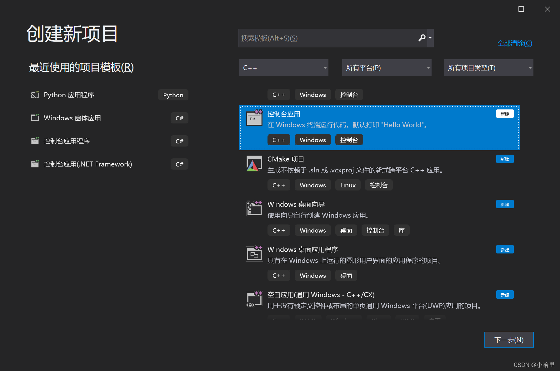

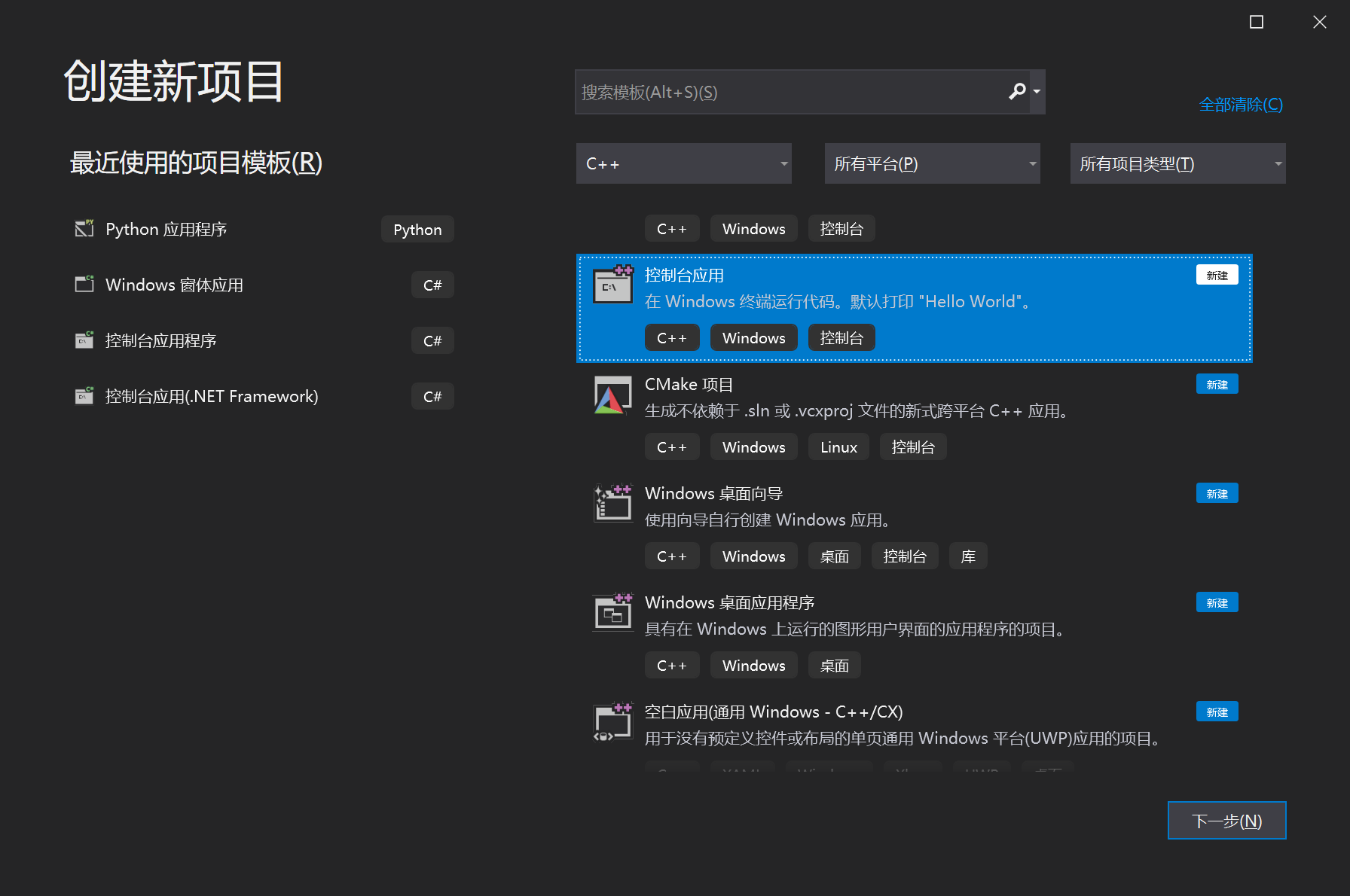

  • 打开VS2019,新建一个c++win32控制台项目

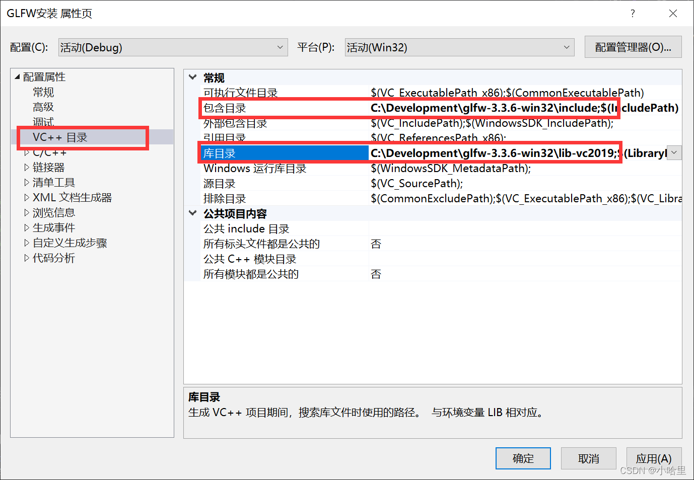

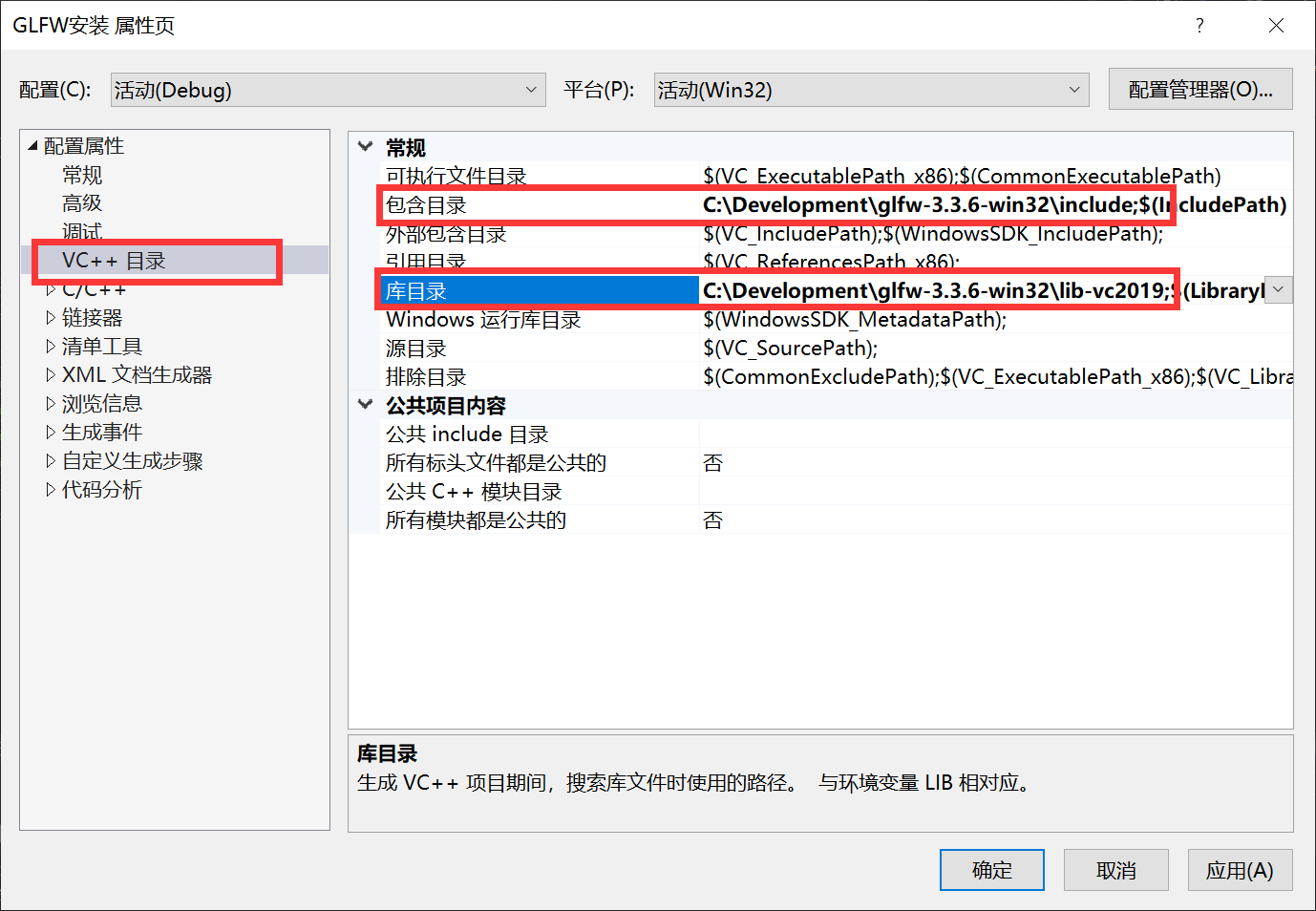

  • 依次点击“视图" —>“属性页”, 在vc++目录,“包含目录”和“库目录”分别添加解压复制后的Incude和lib目录。 注意路径。

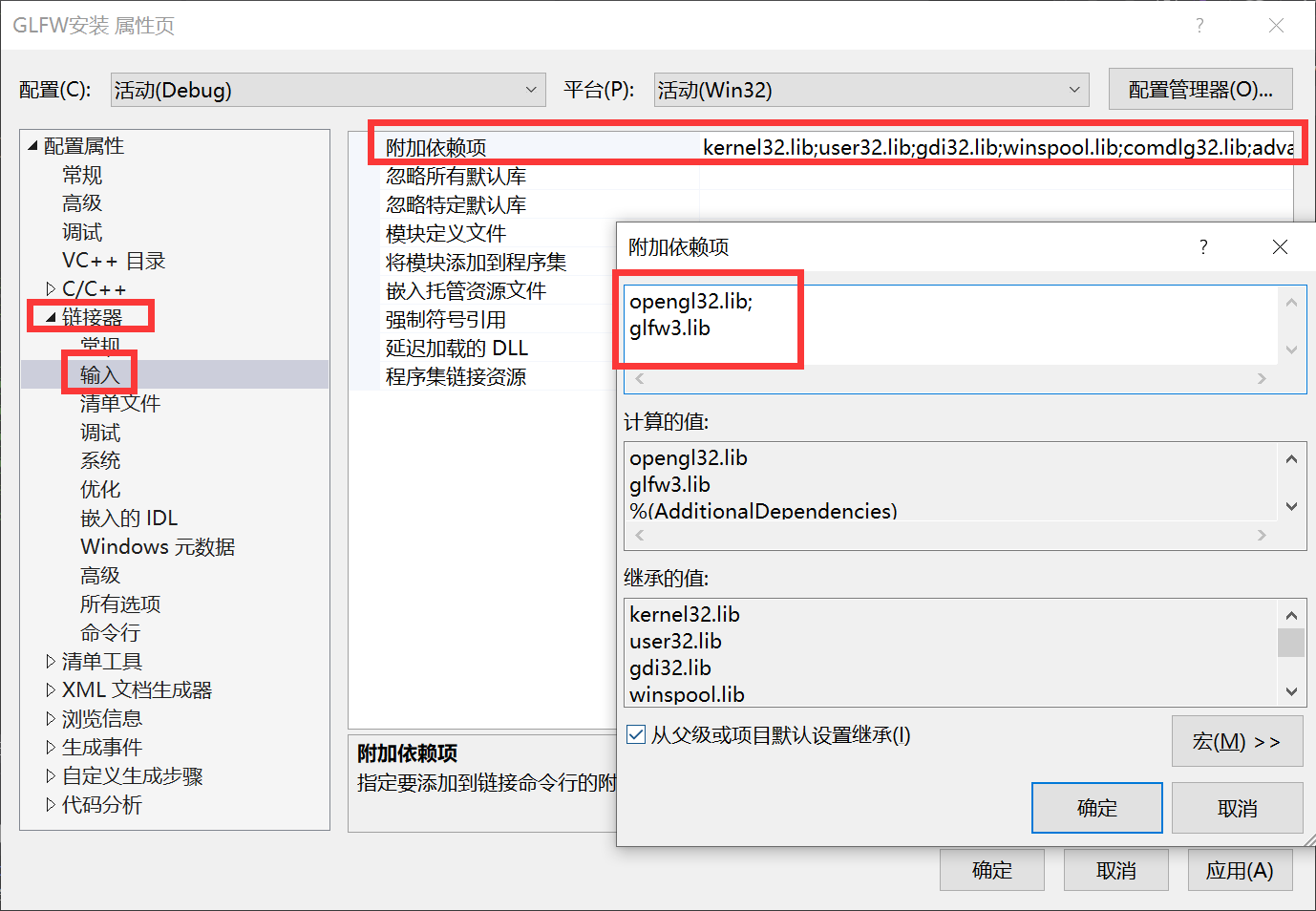

  • 在 “连接器” ->“附加依赖项”中添加“opengl32.lib”和"glfw3.lib",用分号隔开

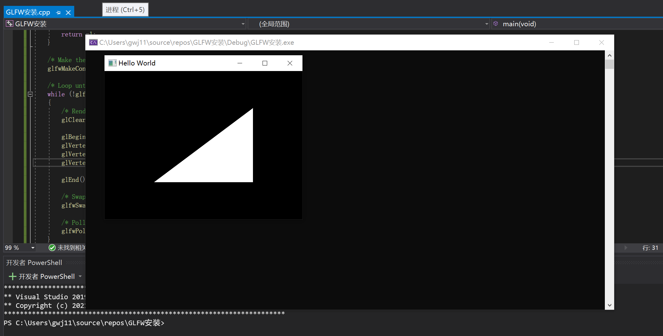

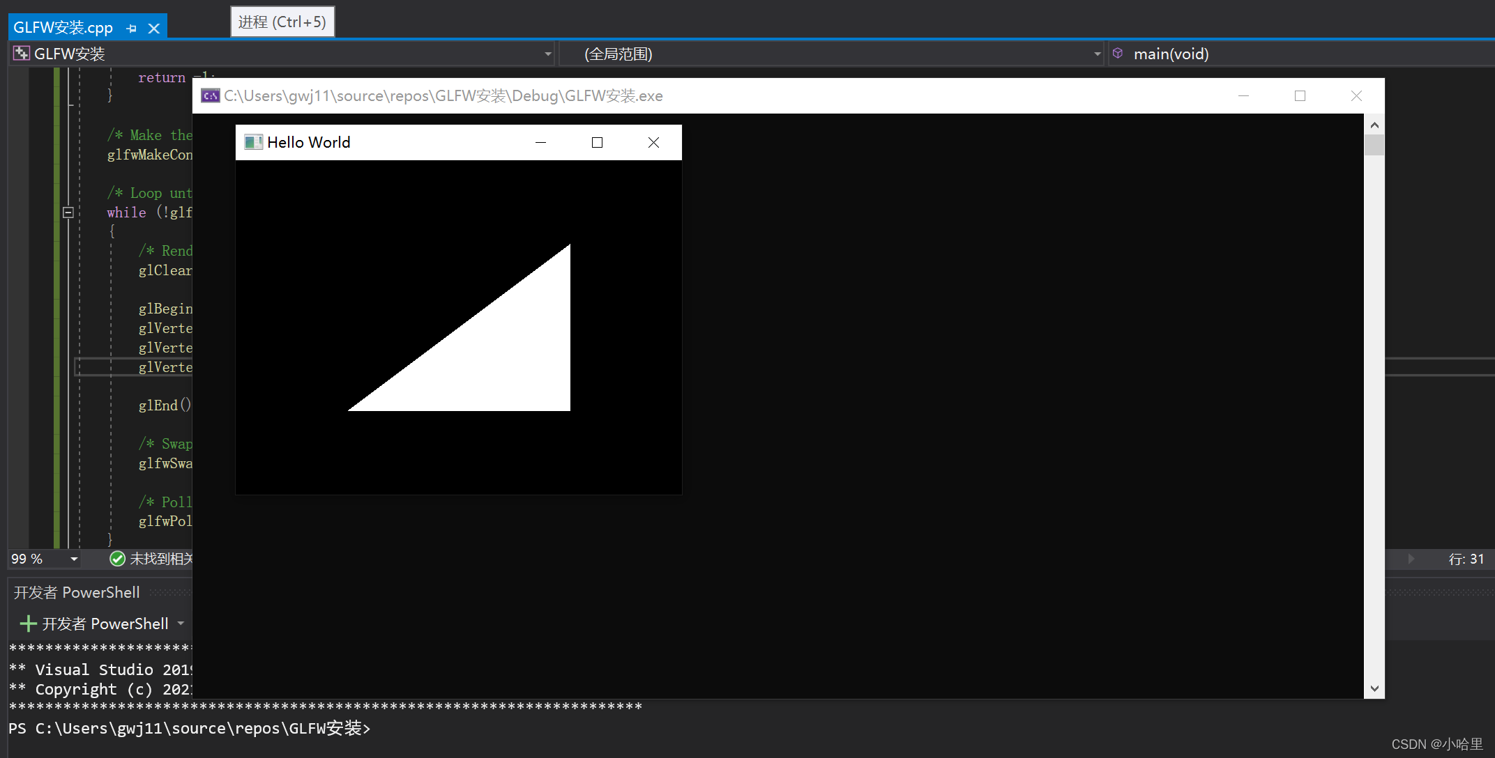

  • 在在源文件中添加如下代码测试环境
    #include <GLFW/glfw3.h>
    int main(void)
    	GLFWwindow* window;
    	/* Initialize the library */
    	if (!glfwInit())
    		return -1;
    	/* Create a windowed mode window and its OpenGL context */
    	window = glfwCreateWindow(640, 480, "Hello World", NULL, NULL);
    	if (!window)
    		glfwTerminate();
    		return -1;
    	/* Make the window's context current */
    	glfwMakeContextCurrent(window);
    	/* Loop until the user closes the window */
    	while (!glfwWindowShouldClose(window))
    		/* Render here */
    		glClear(GL_COLOR_BUFFER_BIT);
    		glBegin(GL_TRIANGLES);
    		glVertex2d(0.5f, 0.5f);
    		glVertex2d(-0.5f, -0.5f);
    		glVertex2d(0.5f, -0.5f);
    		glEnd();
    		/* Swap front and back buffers */
    		glfwSwapBuffers(window);
    		/* Poll for and process events */
    		glfwPollEvents();
    	glfwTerminate();
    	return 0;

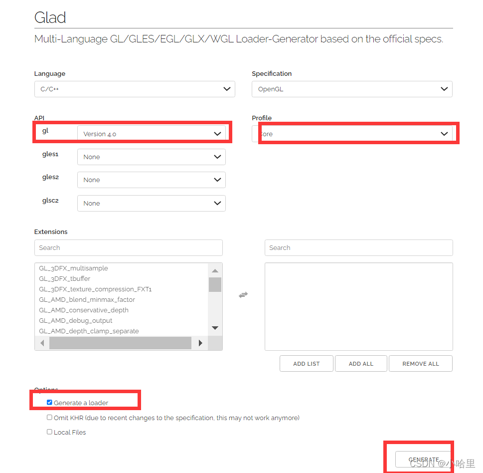

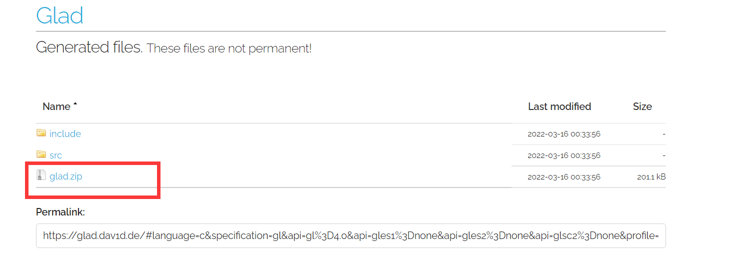

③3D函数库 glad的安装

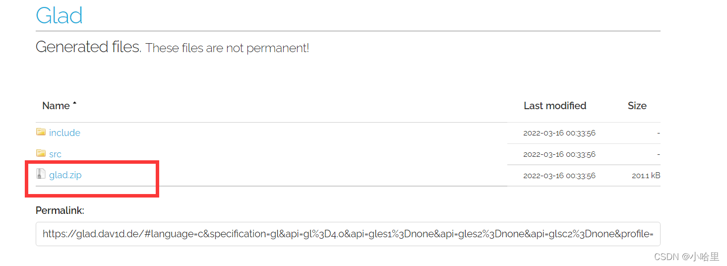

  • glad官网下载:https://glad.dav1d.de/
    语言选择C/C++,在API选项中,选择3.3以上的OpenGL(gl)版本(因为glfw不支持更早的版本,>=3.3都可以,具体可以看显卡支持到哪个版本 )。
    之后将模式(Profile)设置为Core,并且保证生成加载器(Generate a loader)的选项是选中的。
    现在可以先(暂时)忽略拓展(Extensions)中的内容。
    都选择完之后,点击生成(Generate)按钮来生成库文件。
  • 下载glad.zip文件解压,就可以得到我们需要的include\glad\ glad.h、include\KHR\ khrplatform.h和src\ glad.c这3个文件

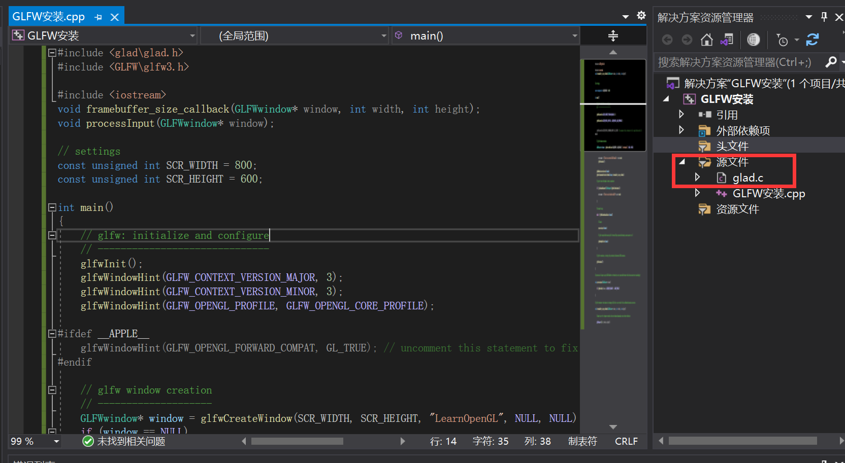

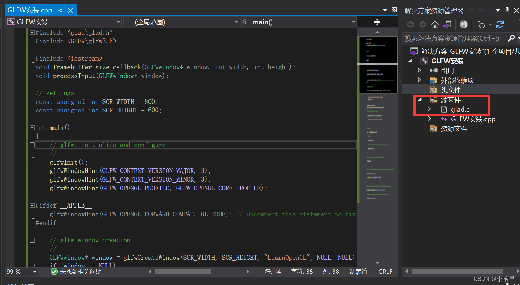

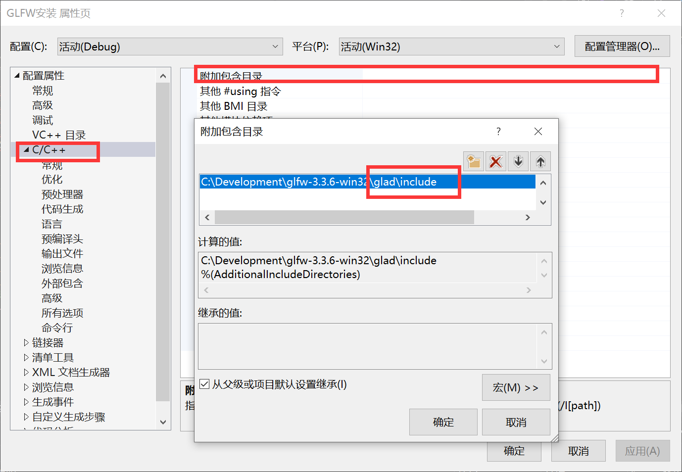

  • 进入VS2019项目,在项目属性 ----> C/C++ —> 附加包含目录 —> your_path\glad\include
  • 最后在项目中添加glad.c 文件

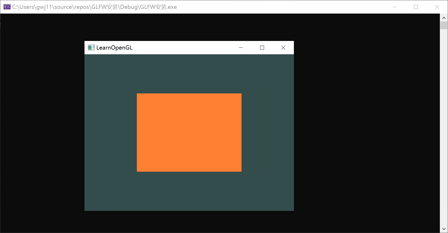

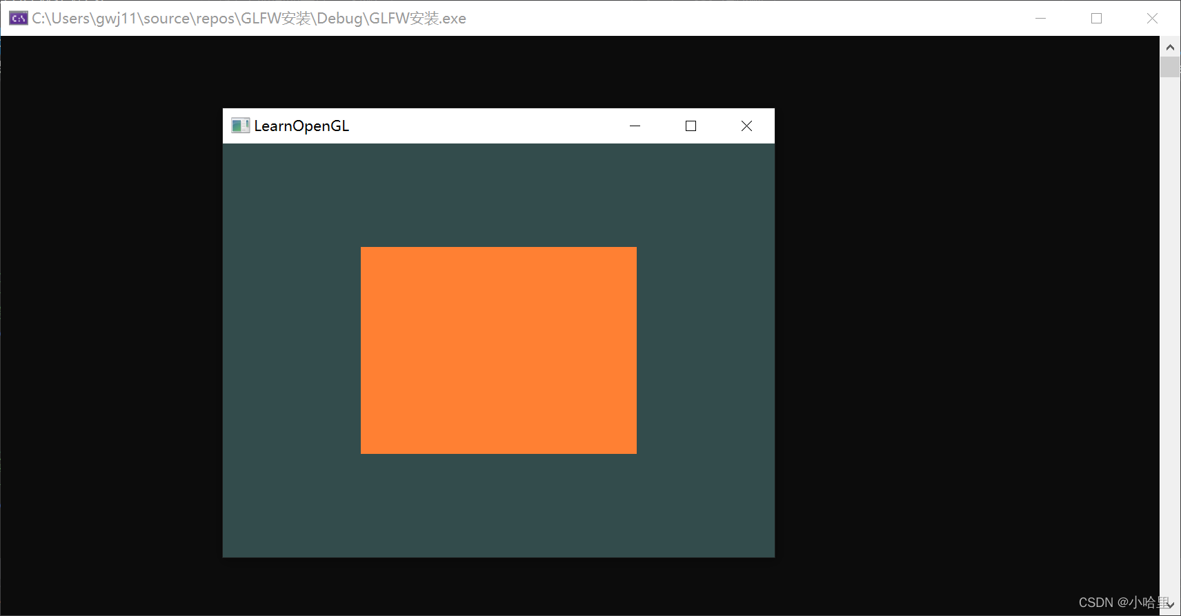

  • 以下代码测试是否安装成功
    #include <glad\glad.h>   //这个必须放在GLFW之前
    #include <GLFW\glfw3.h>
    #include <iostream>
    void framebuffer_size_callback(GLFWwindow* window, int width, int height);
    void processInput(GLFWwindow* window);
    // settings
    const unsigned int SCR_WIDTH = 800;
    const unsigned int SCR_HEIGHT = 600;
    const char* vertexShaderSource = "#version 330 core\n"
    "layout (location = 0) in vec3 aPos;\n"
    "void main()\n"
    "{\n"
    "   gl_Position = vec4(aPos.x, aPos.y, aPos.z, 1.0);\n"
    "}\0";
    const char* fragmentShaderSource = "#version 330 core\n"
    "out vec4 FragColor;\n"
    "void main()\n"
    "{\n"
    "   FragColor = vec4(1.0f, 0.5f, 0.2f, 1.0f);\n"
    "}\n\0";
    int main() {
    	// glfw: initialize and configure
