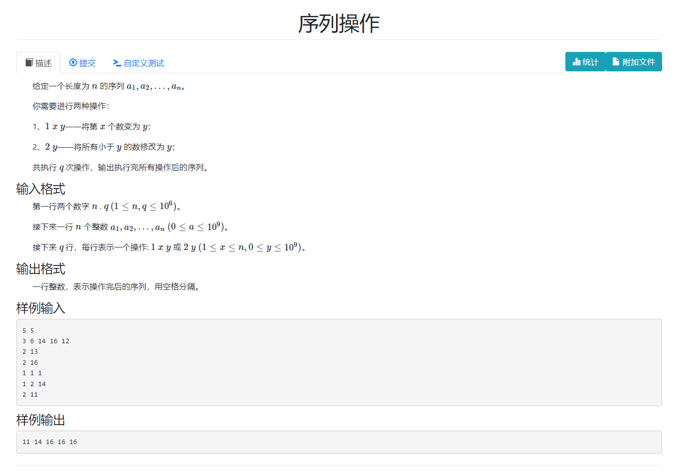

problem
solution
注意到操作2是全局的,而且所有操作是离线的,所以可以记录操作 2 修改后的最大值,再开个 vis 数组记录当前的数是否被操作 1 修改过,然后反向暴力一遍。
problem
solution
- 注意到操作2是全局的,而且所有操作是离线的,所以可以记录操作 2 修改后的最大值,
- 再开个 vis 数组记录当前的数是否被操作 1 修改过,然后反向暴力一遍。
