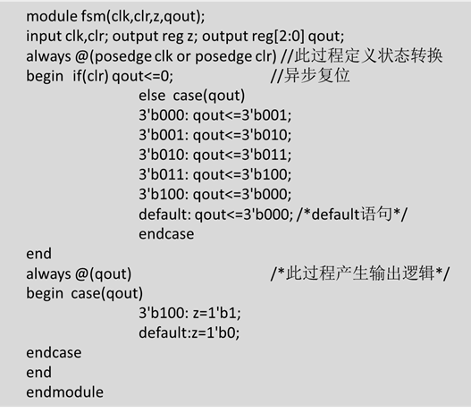

always过程语句格式
always @(<敏感信号表达式event-expression>)begin 过程赋值if-else,case,casex,casez选择语句while,repeat,for循环task,function调用end“always”过程语句通常是带有触发条件的,触发条件写在敏感信号表达式中,只有当触发条件满足时, “begin-end”块语句才能被执行。
事件表达式或敏感信号列表
always @(<敏感信号表达式event-expression>)作用:当表达式中变量的值改变,就会引发块内语句的执行。列出影响块内取值的所有信号。用“or”、“,”连接;信号形式要统一(电平信号、边沿信号)。
例如: always@(a) // 当信号 a 的值发生改变always @(a , b) // 当信号 a 或信号 b 的值发生改变always @* 或 @ (* ) // 所有驱动信号always @( posedge clock) // 当 clock 的上升沿到来时always @( negedge clock) // 当 clock 的下降沿到来时always @( posedge clk , negedge reset)当 clk 的上升沿到来或 reset 信号的下降沿 到来
posedge和negedge
对于 时序电路, 事件通常是由 时钟边沿触发 的;【 例 】 同步置数(高电平)、同步清零(低电平)的模 256 的计数器 。
同步/异步、高/低电平有效
时钟 clk 使能信号 reset loadalways@ ( posedge clk ) //reset 、 load 同步信号always@ ( posedge clk , posedge reset ) //reset 异步(高), load 同步always@ ( posedge clk , posedge reset , negedge load )reset异步(高)、load异步(低)
出现 在 敏感列表 中的使能信号,都是异步信号, 不出现 是 同步;异步使能 信号, posedge 对应 高电平 有效, negedge 对应 低电平 有效。
