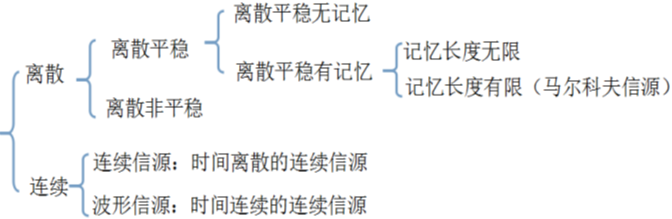

一、信源的数学模型与分类

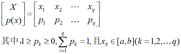

1.数学模型
 单符号信源:
多符号信源:
2.分类

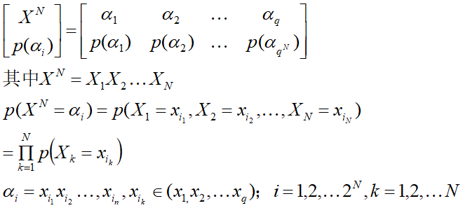

二、离散无记忆信源的N次扩展
1.数学模型
2.N次扩展信源的熵:

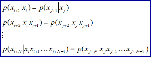

1.离散平稳信源
一维平稳
当t=i,t=j时(i,j为任意整数)
二维平稳
离散平稳信源
当t=i,t=j时(i,j为 任意整数)
或

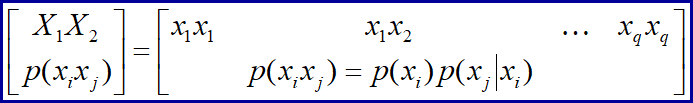

 二维平稳信源:信源输出的随机序列中只有两相邻符号之间有依赖关系。
 1.二维平稳有记忆信源X=X1X2的数学模型:
2.X=X1X2的联合熵
含义:二维离散平稳有记忆信源X=X1X2每发出一条消息提供的平均信息量,等于离散平稳有记忆信源X在第一时刻(即起始时刻)由起始概率空间决定的每发出一个符号所提供的平均信息量,再加上信源X第一时刻所发出的符号已知前提下,第二时刻每发出一个符号所提供的条件平均信息量。

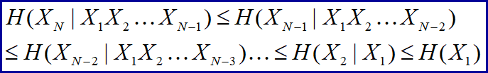

3.离散平稳信源的熵的性质(重点:掌握公式,意义,证明)
各维条件熵H(XN|X1X2…XN-1)随N的增加是非递增的
N给定时,平均符号熵大于等于条件熵
平均符号熵随着N的增加是非递增的,即
