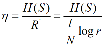

编码效率:
由定长编码定理知:
最佳等长编码的效率:

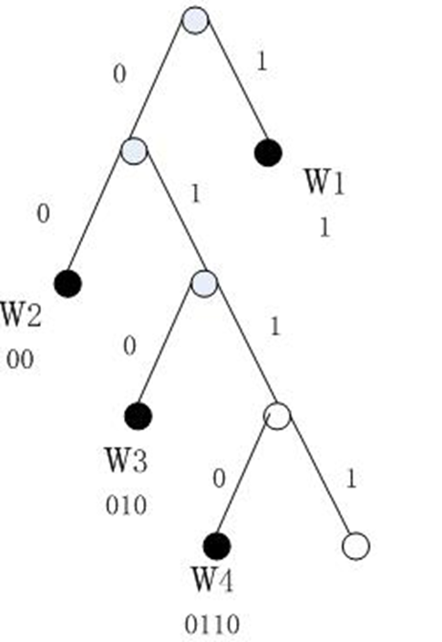

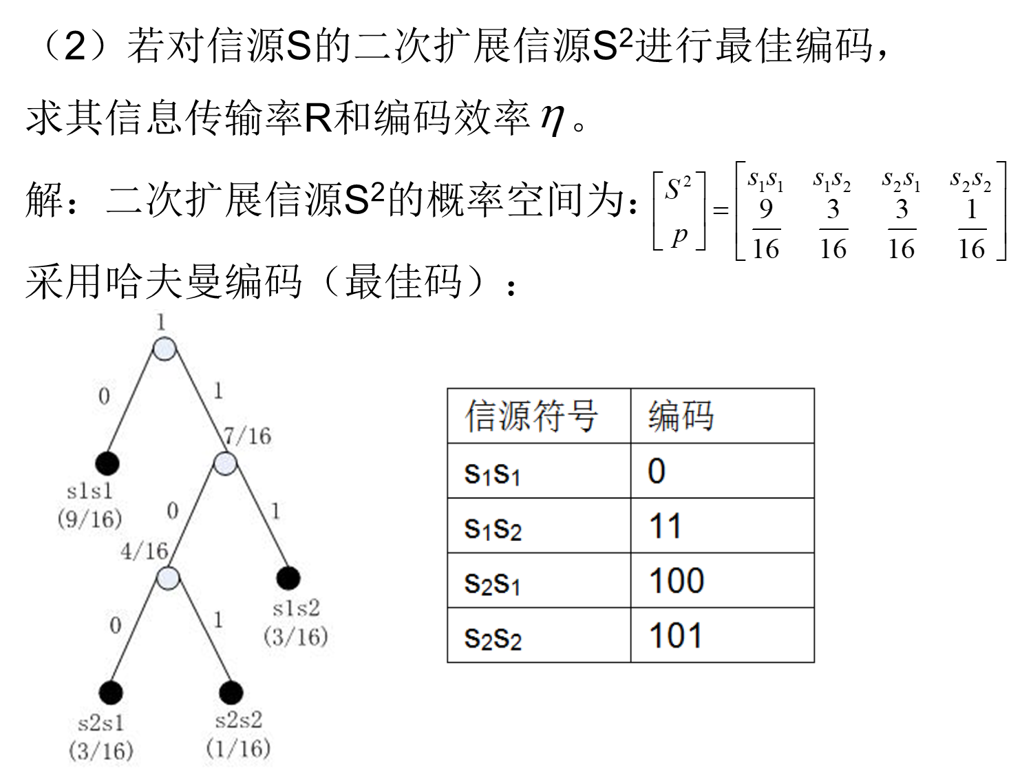

树图法
例如:设信源S有四种不同的码符号S:{s1,s2,s3,s4}信道输入符号集,即码符号集X:{0,1},要求与信源符号s1,s2,s3,s4对应的码字w1,w2,w3,w4的长度分别是n1=1,n2=2,n3=3,n4=4构造即时码。
说明:从根到每一个终端节点所走的路径是不同的,而且中间节点不安排为码字,即没有任何一个码字是另一个码字的延长(即前缀),所以一定满足对前缀的限制(非延长码)。

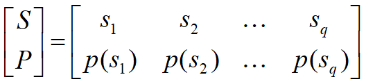

信源符号S(q个),码符号X(r个),对应码字W(q个),对应码长l1,l2...lq
即时码存在的充要条件

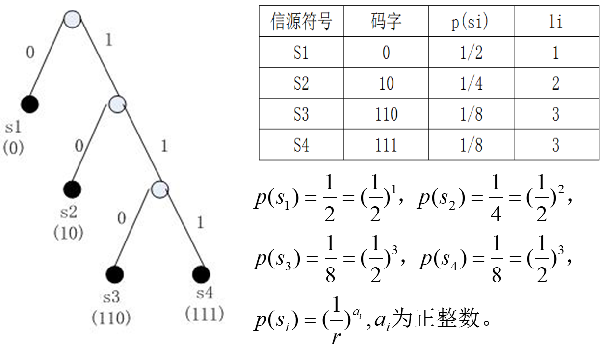

根据这些码长,就可以按照树图法构造出一种唯一可译码,而且一定是紧致码
平均码长L的下界为信源熵Hr(S)
所以该即时码的平均码长应该达到下界

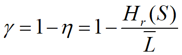

为了衡量各种编码与最佳码的差距,引入码的剩余度
码的剩余度
二元信道:r=2时,H(S)=Hr(S)
则
即

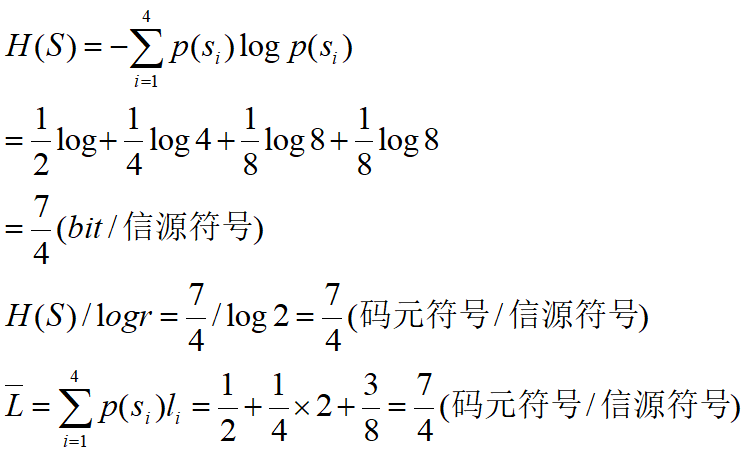

例题:
结论:
1.用变长编码时,N不需要很大即可达到较大的η,且无失真编码
2.随着N—>∞,编码效率η->1,编码后信息传输率R爷越来越接近二元无损信道的信道容量C=1bit/二元符号,达到信源与信道的匹配,使信道充分利用
