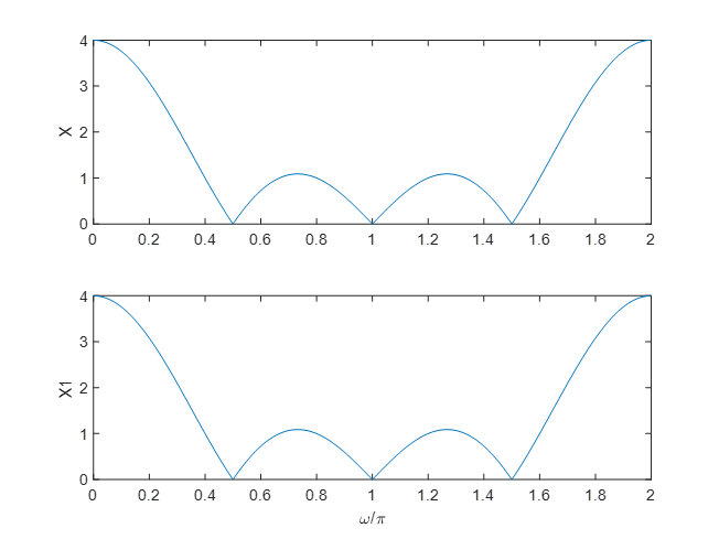

4.1
clc,clear,close all
xn=[1,1,1,1];
M=1000;
k=0:1:M-1;
x1=[xn,zeros(1,28)];
w1=2*pi/1000*k;
X=dtft(xn,w1);
subplot(211);
plot(w1/pi,abs(X));
ylabel('X');
subplot(212);
X1=dtft(x1,w1);
plot(w1/pi,abs(X1));
ylabel('X1');
xlabel('\omega/\pi');

结论一:在时域有限长的情况下,频域中是无限的;而在时域是离散的情况下,频域会产生周期延拓。
结论二:是相同的,是否补零对序列的DTFT无影响。
结论三:补零可以减小栅栏效应但不能提高频率的分辨率,因为频率分辨率是与其有效长度有关,在补零后虽然采样点多了,但是有效长度却没有变,所以频率分辨率不变。
