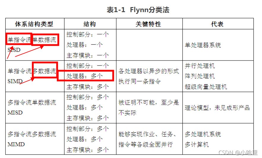

  • 最为常见的是:Flynn分类法与冯氏分类法 。
  • Flynn分类法是根据指令流、数据流和多倍性三方面 来进行分类的

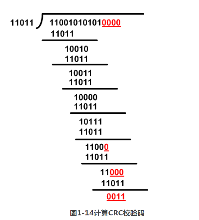

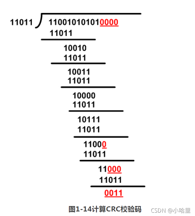

  • CRC校验码:
    由于CRC的实现原理十分易于用硬件实现,因此被广泛地应用于计算机网络上的差错控制。
    要计算CRC校验码,需根据CRC生成多项式进行。例如:原始报文为“11001010101”,其生成多项式为:“x^4+x^3+x+1”。在计算时,是在原始报文的后面若干个0(等于校验码的位数,而生成多项式的最高幂次就是校验位的位数,即使用该生成多项式产生的校验码为4位)作为被除数。
    然后将0011添加到原始报文的后面就是结果:110010101010011。
