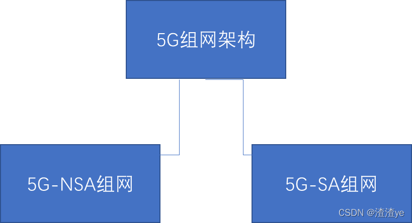

NSA概念
NR:gNB无法独立工作,需要LTE作为控制面的锚点
E-UTRA:A deployment configuration where the eLTE eNB requires a gNB as anchor for control plane connectivity to NGC
双链接概念 EN-DC:LTE侧和NR侧各有一个链接
Option3/7系列与option4系列主要差异在于控制面是LTE还是NR,5G建设初期LTE网络覆盖好有限Option3/7
Option3与Option7系列区别在于核心网是4G还是NGC(核心网)
