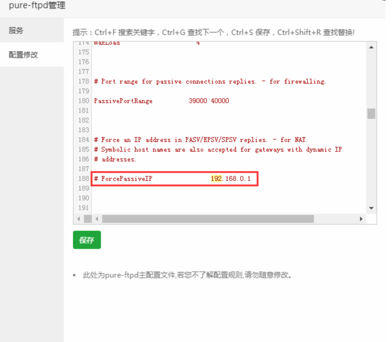

6.修改ftp配置文件 将ForcePassiveIP前面的#去掉 将192.168.0.1替换成你服务器的外网IP

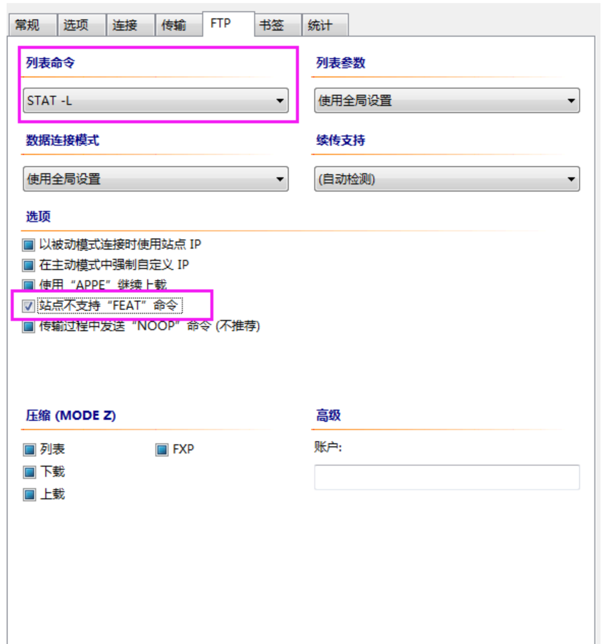

在这里插入图片描述7.若还不行 更换ftp客户端为flashFXP 改成图中的设置连接

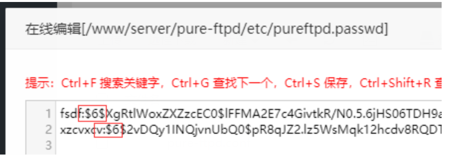

8.若提示503/530密码错误 检查此文件/www/server/pure-ftpd/etc/pureftpd.passwd
看第一个变量是否是$6 若不是改称$6然后重启ftp
再尝试登陆

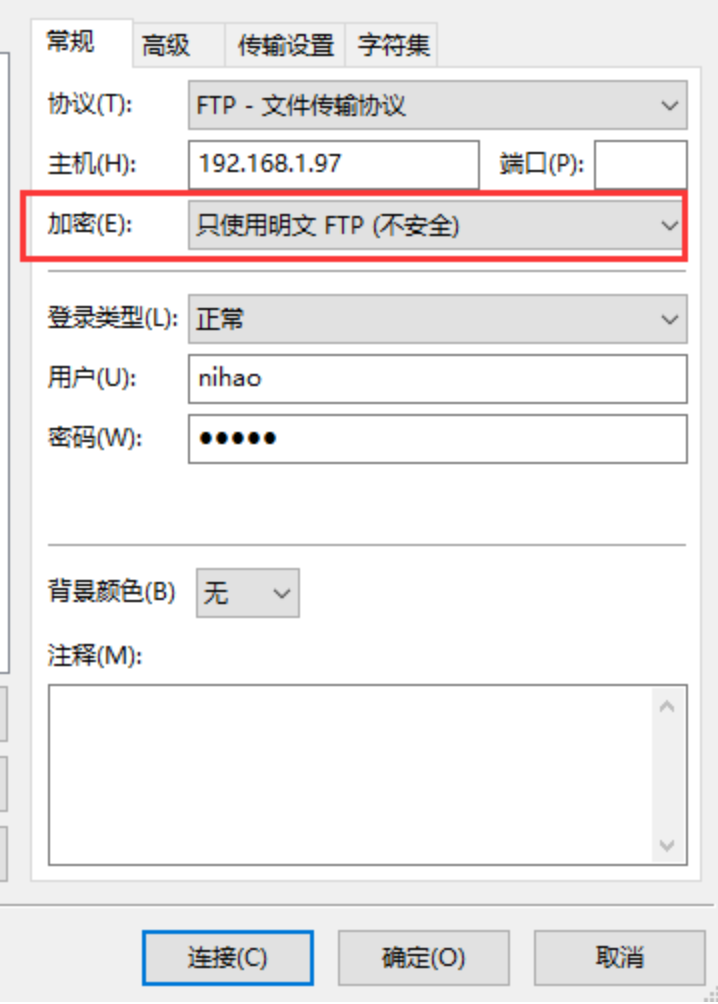

9.关闭ftp客户端的TLS尝试链接
