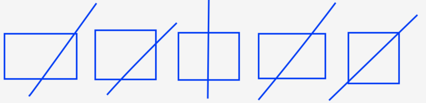

一个矩形被切,有4种情况
切到0个顶点,三角形+五边形,或四边形+四边形
切到1个顶点,三角形+四边形
切到2个顶点,三角形+三角形
再考虑特殊情况,切线平行坐标轴
那么会得到两个矩形,一条边互相相等
如果不平行(一般情况),那也只有这一条边是不平行的
所以,给出的坐标,最多只有一条不平行,否则就no。 -

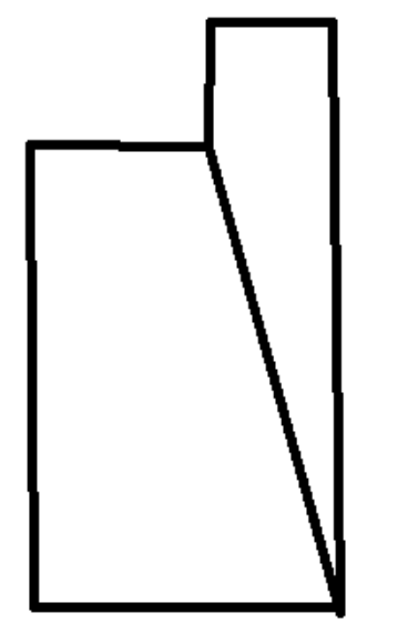

对于最后一个数据点
在四边形+四边形中,则会产生两个图形唯一的斜边等价、却不能拼成矩形的情况,此时需要特殊判定一下这两个直角梯形的直角腰是否相等。
