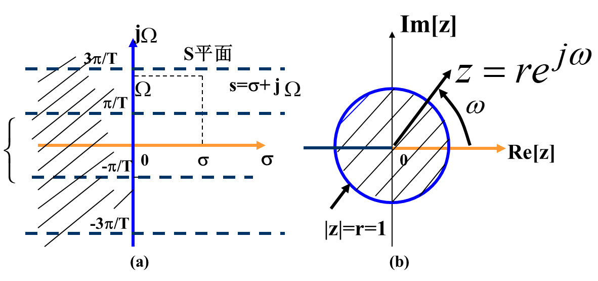

脉冲响应不变法(拉氏逆变换)
s平面的jω虚轴映射z平面的单位圆上
s平面的左半平面映射到z平面的单位圆的内部
s平面的右半平面映射到z平面的单位圆的外部
数字滤波器频率响应完全模仿了模拟滤波器频率响应,这是脉冲响应不变法的最大优点。
脉冲响应不变法不适合设计高通和带阻滤波器,这是脉冲响应不变法的最大缺点
