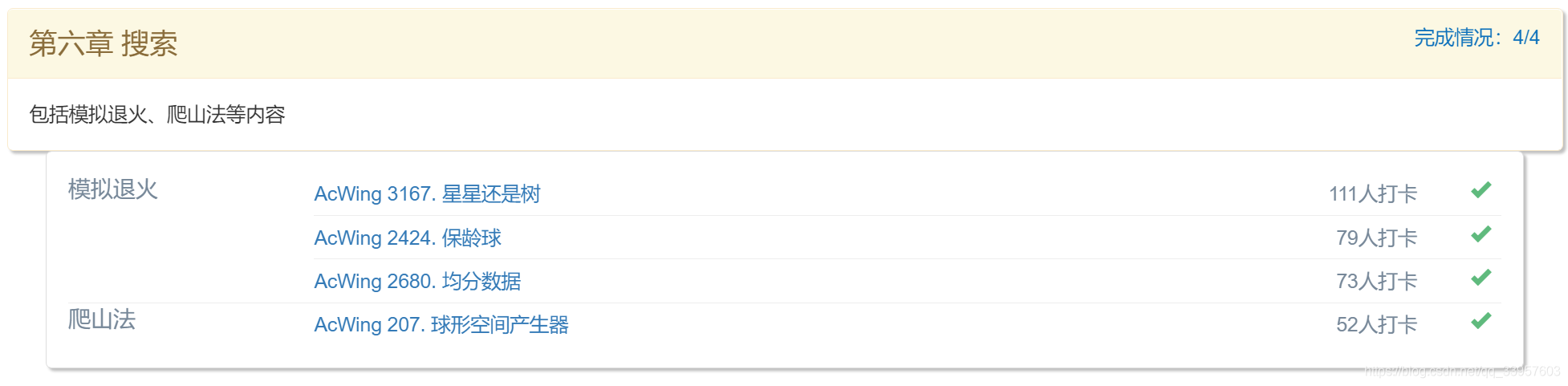

【摘要】
AcWing进阶算法课Level-4 第六章 搜索
模拟退火 AcWing 3167. 星星还是树110人打卡 AcWing 2424. 保龄球78人打卡 AcWing 2680. 均分数据72人打卡 ...
模拟退火
爬山法
AcWing 207. 球形空间产生器51人打卡
