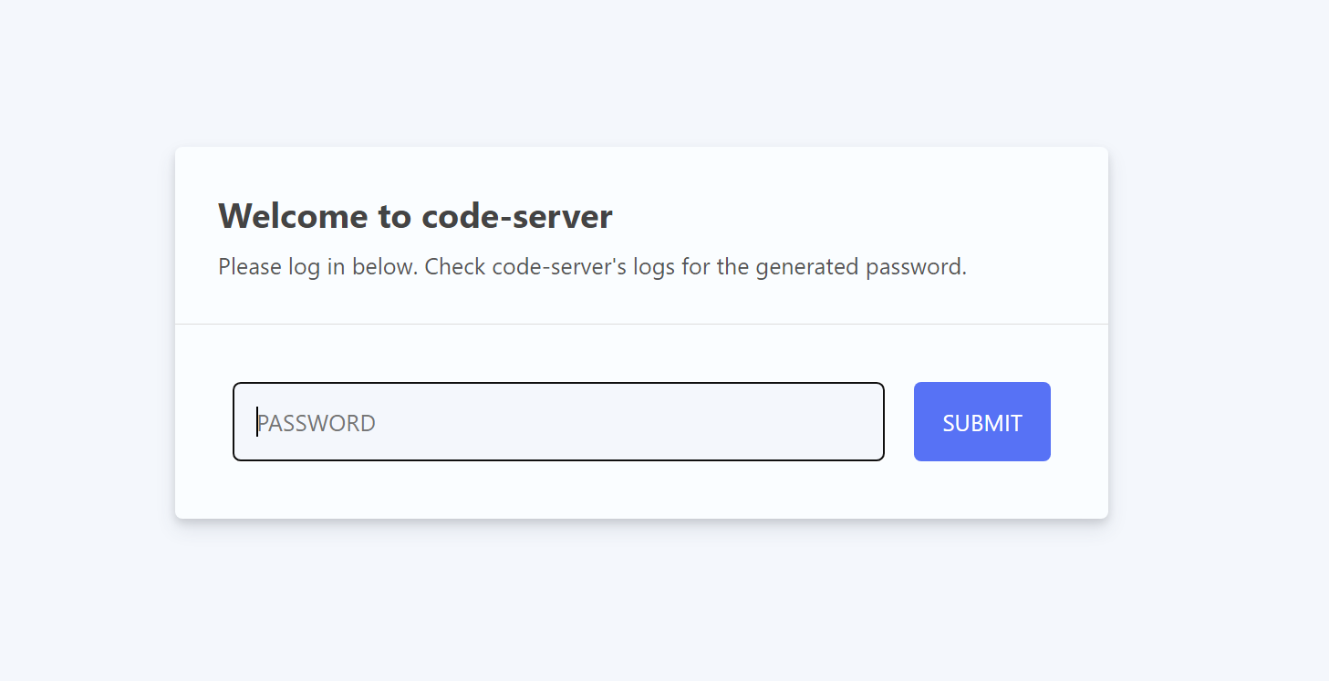

去访问对应的http://域名:9999/ 即可看到如下界面

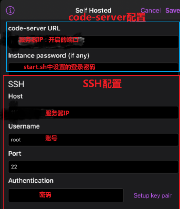

2、ipad端
1、可以使用App store中的Serverditer访问:
进入后选择 Self Hosted Server。

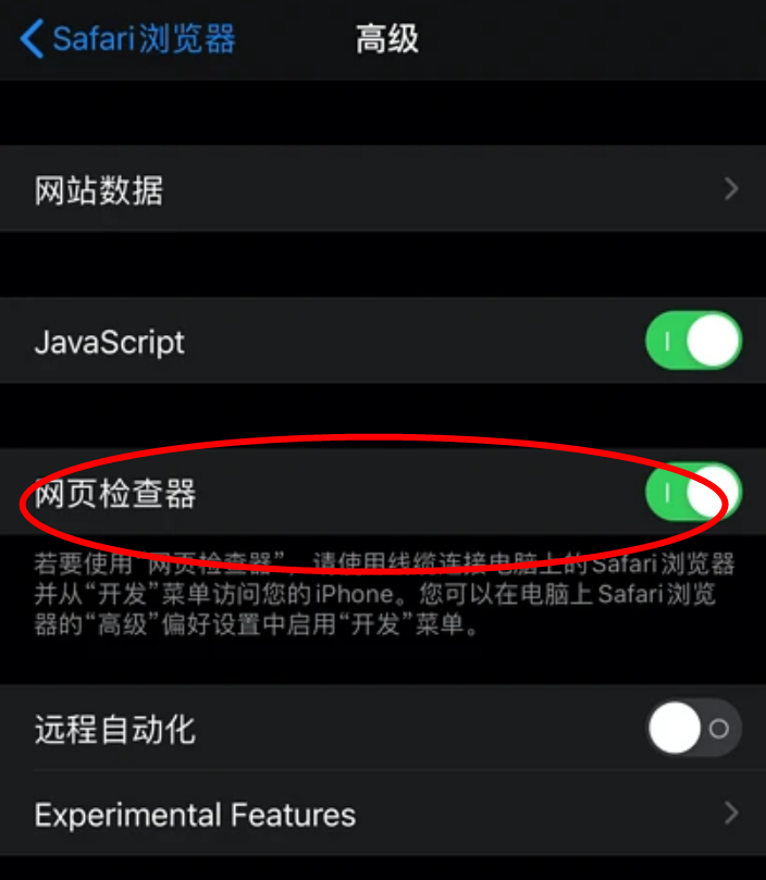

iPad 上用鼠标滚轮无法正常滚动页面:目前只能使用直接触摸滚动,或用键盘方向键替代
如果无法使用,记得打开web kit
设置 > Safari浏览器 > 高级 > 网页检查器 > 启用
