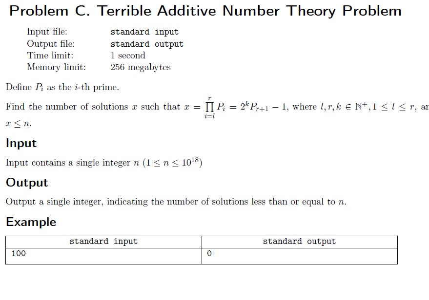

Problem C. Terrible Additive Number Theory Problem
  • 数学计算,打表得到是个结论题

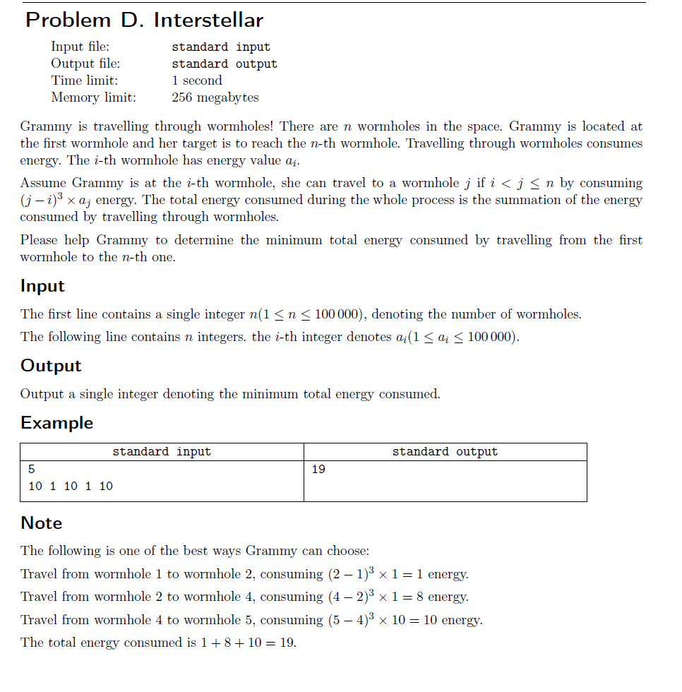

Problem D. Interstellar
  • 题意:n个点,每个点只能往比他大的点走,代价是(j-i)^3*a[i],求1号点走到n号点的最小代价
  • 不难想到暴力dp,f[i]表示1号点到i号点的最小代价,转移就是枚举1~(i-1)所有的点,更新最小代价即可。
  • 再考虑优化,因为100^3肯定大于数据1e6的范围,所以每次不需要从1开始枚举,直接从i-200左右开始枚举即可。

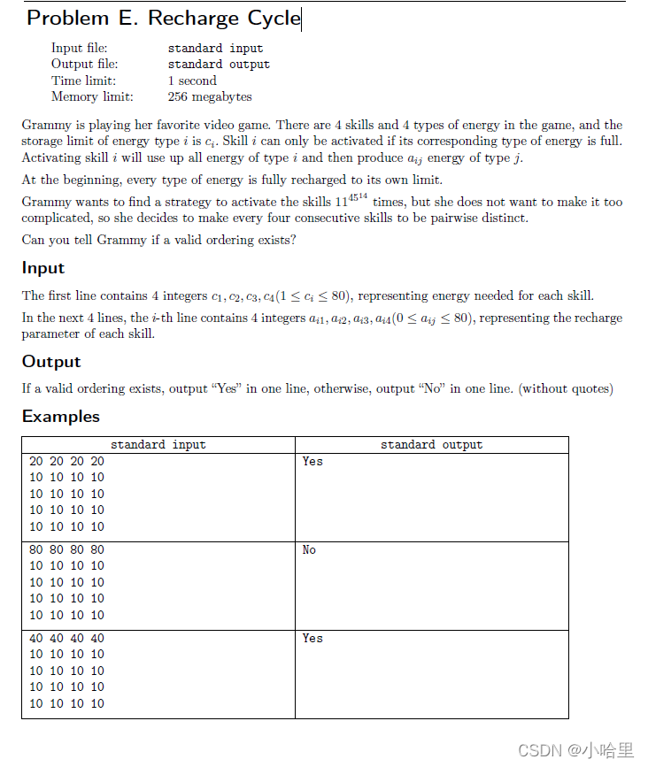

Problem E. Recharge Cycle
  • 题意:4个技能,每个技能需要消耗专属的ai点蓝,用完后会分别给四个技能补充ci点蓝,求能否无限放技能。
  • 开始想复杂了,以为可以组合使用技能给所有技能回蓝,所以搜索所有的情况并且特判。
  • 重新读题后发现,因为每4组用的技能都不一样,所以只要简单的把ci加起来判断一下够不够ai就行。

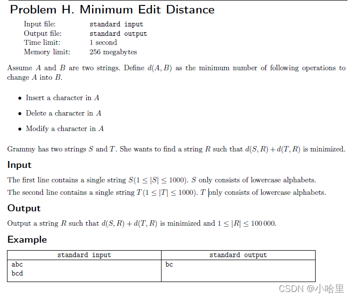

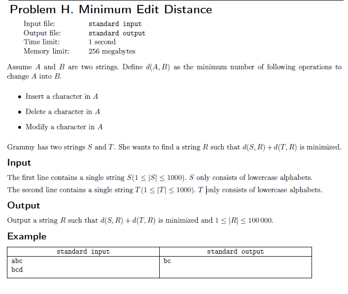

Problem H. Minimum Edit Distance
  • 题意:给出两个字符串,每次操作允许增删改,求构造一个字符串,让两串通过最少操作次数都等于这个串。
  • 开始想复杂了,先是想到暴力所有的可行串然后每次dp编辑距离,更新最小值。发现会超时开始找规律,考虑最长公共子序列,发现有反例。
  • 想到两个串可能就是一个串直接变成另一个串是最小的代价,直接输出就行。

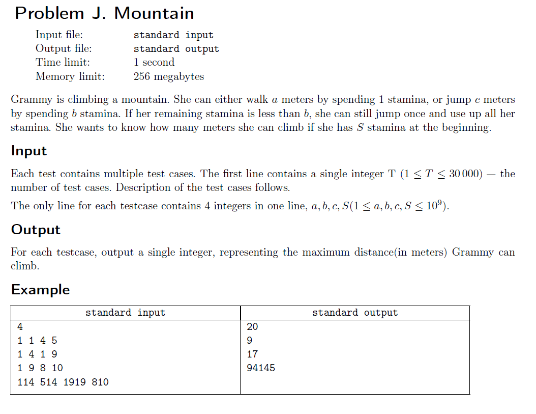

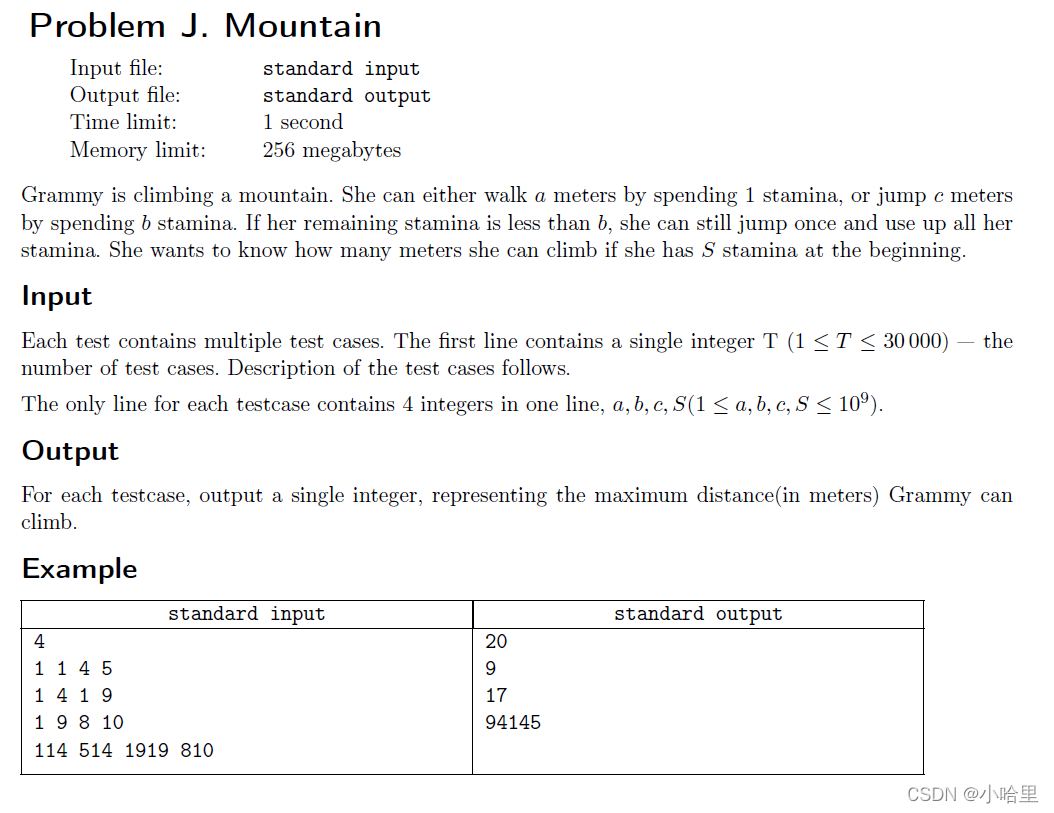

Problem J. Mountain
  • 题意:1块钱可以走a步,b块钱可以走c步,初始一共有s块钱,求最多可以走几步。
  • 直接分类讨论所有情况即可,因为规则是最后剩下的一块钱也可以走c步骤,所以尽可能把这个用上会更加划算。

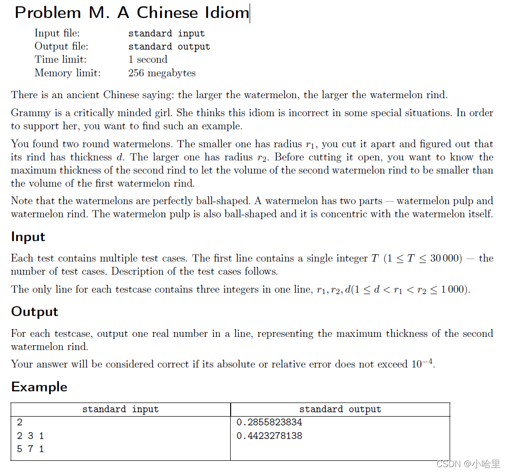

Problem M. A Chinese Idiom
  • 题意:一个半径为R1的球,往内半径距离d形成一个球壳,另一个半径为R2的球,求往内多少可以让两个球壳的体积相同。
  • 直接推公式即可。
#include<bits/stdc++.h>
using namespace std;
const double pi = acos(-1);
int main(){
    int T;  cin>>T;
    while(T--){
        int r1, r2, d;  cin>>r1>>r2>>d;
        double a = 4/3*pi*r1*r1*r1-4/3*pi*(r1-d)*(r1-d)*(r1-d);
        double b = a-4/3*pi*pow(r2,3);
        b = -b;
        b /= (4/3*pi);;
        double ans = r2-pow(b,1.0/3);
        printf("%.10lf\n",ans);
    return 0;

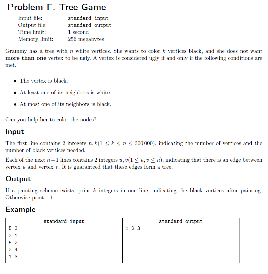

Tree Game
  • 题意:如果一个黑色的点,周围有一个白的点并且不足两个黑点,那么他会自卑。
    给出一棵树,初始n个白色的点,现在需要把k个点染成黑的,求染色方案使得最多只有1个点自卑。
  • 不难想到,对于一颗都是黑的子树,有且仅有可能是根节点会自卑。对于一颗都是白的子树,他们肯定都不会自卑。所以开始直接暴力去找大小为k的子树作为分界点,如果不存在就-1。
  • 实际上并没有-1的情况,只需要找到一个叶子(度为1的)节点作为根,往下dfs随便跑k个节点即可。对于链上的点,父亲和儿子都是黑的,所以不会自卑,最多跑到最后一个位置不能继续往下了,只有父亲是黑的,儿子又刚好是白的,可能会自卑一下,其他都不会。

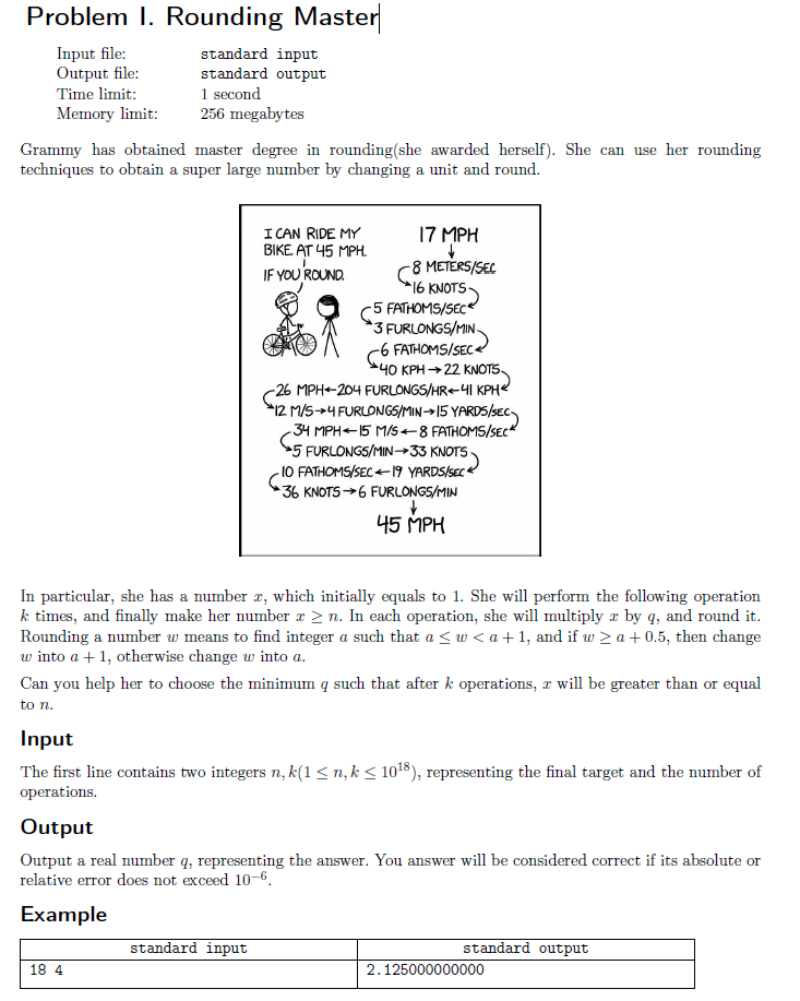

Problem I. Rounding Master
  • 题意:给出n和k,一个初始值为1,经过k轮,每轮*q然后四舍五入,最后要求大于等于n,求q的最小值。
  • 开始一直在推除法公式,最后正解是二分答案,直接暴力二分q的值,每次跑k轮判断是否成立即可,k的数据那么大,没想到能跑的出来(,,实际上推导一下,哪怕q只有2,跑个60轮就是2^60,已经快爆int了,后面是指数级的,所以实际上k的大小是远远小于n的。
