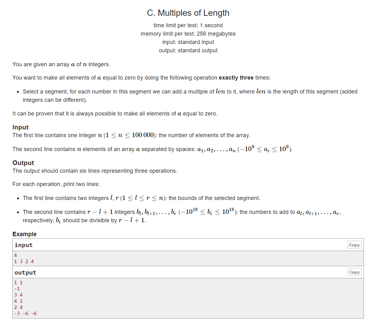

problem
给出N个数,可以进行三次操作,
每次选中一个区间,区间里任意一个元素可以加上一个区间长度的倍数(并且加的数可以互相不同)
让所有数变成0 求方案
solution
好久没打CF了,签到题一点都不友好。。。
这题好像错位相减,上一题等比数列,,这。。。
  • 题目规定了只有3次操作,加上是T3签到题,所以想到很可能是乱搞(强行操作)
  • 用掉两次操作减掉序列上每个位置的值,即 -a[i]*n,+a[i]*(n-1)这样作差。(本来n可以为任意值,此时考虑到为当前区间的长度,所以直接两次操作分别长为n和n-1)
  • 因为第二次加了n-1没加完,最后再加一次。
#include<bits/stdc++.h>
using namespace std;
typedef long long LL;
LL a[100010];
int main(){
	int n; cin>>n;
	for(int i = 1; i <= n; i++)
		cin>>a[i];
	if(n==1){
		cout<<1<<" "<<1<<endl;
		cout<<0<<endl;
		cout<<0<<endl;
		cout<<-a[1]<<endl;
	}else{
		cout<<1<<" "<<n<<endl;
		for(int i = 1; i <= n; i++)cout<<(-1)*a[i]*n<<" ";cout<<endl;
		cout<<1<<" "<<n-1<<endl;
		for(int i = 1; i < n; i++)cout<<a[i]*(n-1)<<" ";cout<<endl;
		cout<<n<<" "<<n<<endl;
		cout<<a[n]*(n-1)<<endl;
	return 0;
