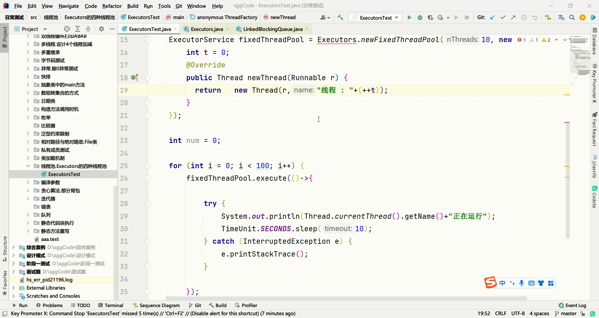

2.1.4 代码演示
idea64_FuYp0FjkOX
public class ExecutorsTest {
        //创建核心线程数为10的 FixedThreadPool 线程池
        ExecutorService fixedThreadPool = Executors.newFixedThreadPool(10, new ThreadFactory() {
            int t = 0;
            @Override
            public Thread newThread(Runnable r) {
              return   new Thread(r,"线程 : "+(++t));
        int num = 0;
        for (int i = 0; i < 100; i++) {
            fixedThreadPool.execute(()->{
                try {
                    System.out.println(Thread.currentThread().getName()+"正在运行");
                    TimeUnit.SECONDS.sleep(10);
                } catch (InterruptedException e) {
                    e.printStackTrace();
我们创建一个核心线程数 为 10 的fixedThreadPool 线程池 循环提交 100个线程任务 可以看到动态图中 只会同时有十个线程在执行
且永远都是那10个线程在执行任务 为什么 先看下图 线程池工作原理
image-20220305220601225
核心线程创建后就会一直存活 由于 我们创建的 fixedThreadPool 线程池核心线程数为 10 且最大线程数为10 等待队列的队列长度为
integer.MAX_VALUE 所以 同时只能有10个线程任务执行 其余的全部进入等待队列 核心线程执行完任务后再去队列中取等待执行的任务
2.1.5 线程池的用途
由于 FixedThreadPool 只有核心线程,所以可以用来控制线程最大并发 无论来多少线程 我只执行核心线程 其余的全部进入等待队列等待执行

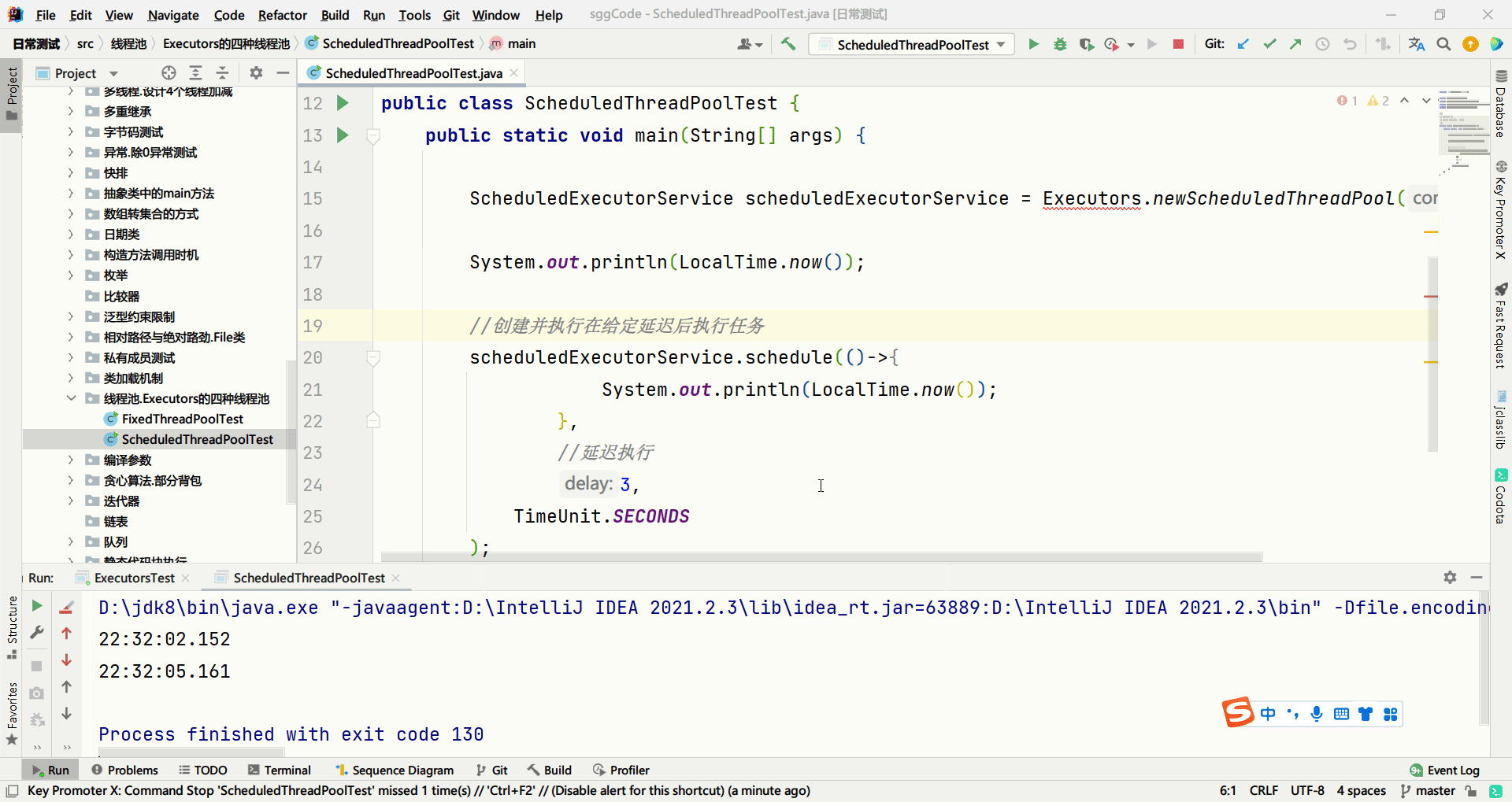

2.2.4.1 延迟执行线程任务
public class ScheduledThreadPoolTest {
        ScheduledExecutorService scheduledExecutorService = Executors.newScheduledThreadPool(10);
        System.out.println(LocalTime.now());
        //创建并执行在给定延迟后执行任务
        scheduledExecutorService.schedule(()->{
                //延迟执行
                3,
            TimeUnit.SECONDS
idea64_crWAeuMj0i

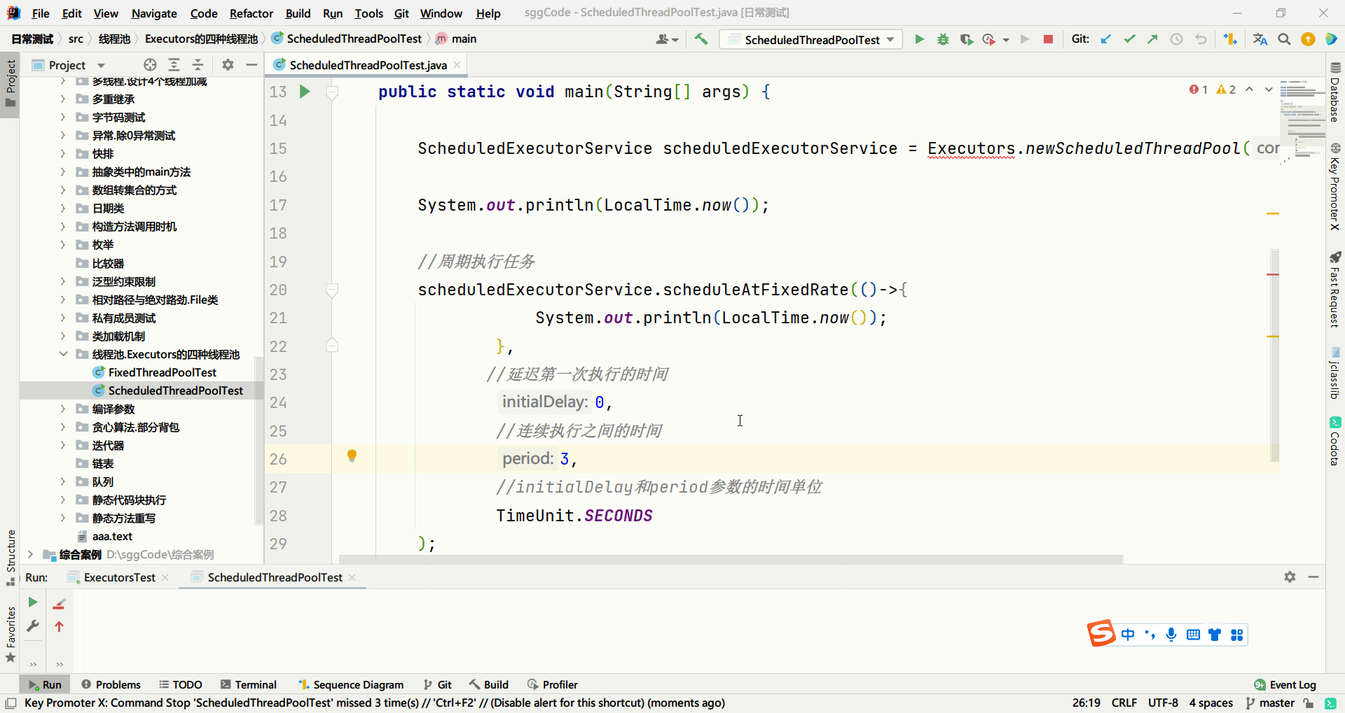

2.2.4.2 周期执行线程任务
创建并执行在给定的初始延迟之后,随后以给定的时间段首先启用的周期性动作; 那就是执行将在initialDelay之后开始,然后initialDelay+period ,然后是initialDelay + 2 * period ,等等。 如果任务的执行遇到异常,则后续的执行被抑制。 否则,任务将仅通过取消或终止执行人终止。 如果任务执行时间比其周期长,则后续执行可能会迟到,但不会同时执行。
        //周期执行任务
        scheduledExecutorService.scheduleAtFixedRate(()->{
               //延迟第一次执行的时间
                0,
                //连续执行之间的时间
                3,
                //initialDelay和period参数的时间单位
                TimeUnit.SECONDS
idea64_wiwVpAPrfu
注意 : **如果任务执行时间比其周期长,则后续执行可能会迟到,但不会同时执行。 **
什么意思呢 ? 如果一个任务的执行时间超过 周期时间 下一个任务不会执行 会等待上一个任务执行完毕后再去计算周期
        //周期执行任务
                    try {
                        TimeUnit.SECONDS.sleep(5);
               //延迟第一次执行的时间
                0,
                //连续执行之间的时间
                3,
                TimeUnit.SECONDS
idea64_wiwVpAPrfu

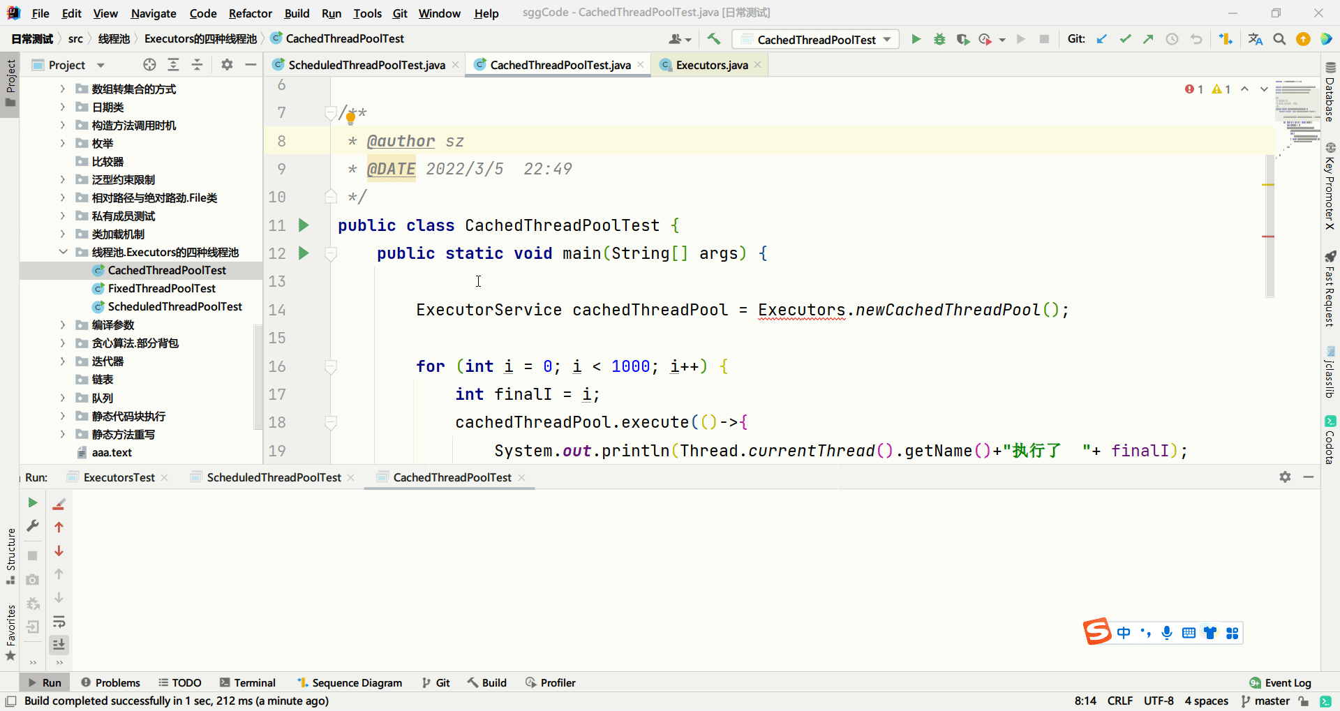

2.3.4 代码演示
public class CachedThreadPoolTest {
        ExecutorService cachedThreadPool = Executors.newCachedThreadPool();
        for (int i = 0; i < 1000; i++) {
            int finalI = i;
            cachedThreadPool.execute(()->{
                System.out.println(Thread.currentThread().getName()+"执行了  "+ finalI);
                try {
                    TimeUnit.SECONDS.sleep(2);
idea64_s42Wottquy
由于没有核心线程 且等待队列为 SynchronousQueue<Runnable>() 不存储元素的阻塞队列,也即单个元素的队列
所以提交的线程任务全部会交给非核心线程任务执行 非核心线程任务的存活时长为 60 秒
2.3.5 线程池的用途
适用于处理大量、耗时少的任务。 每次提交线程任务都会立即有非核心线程去执行

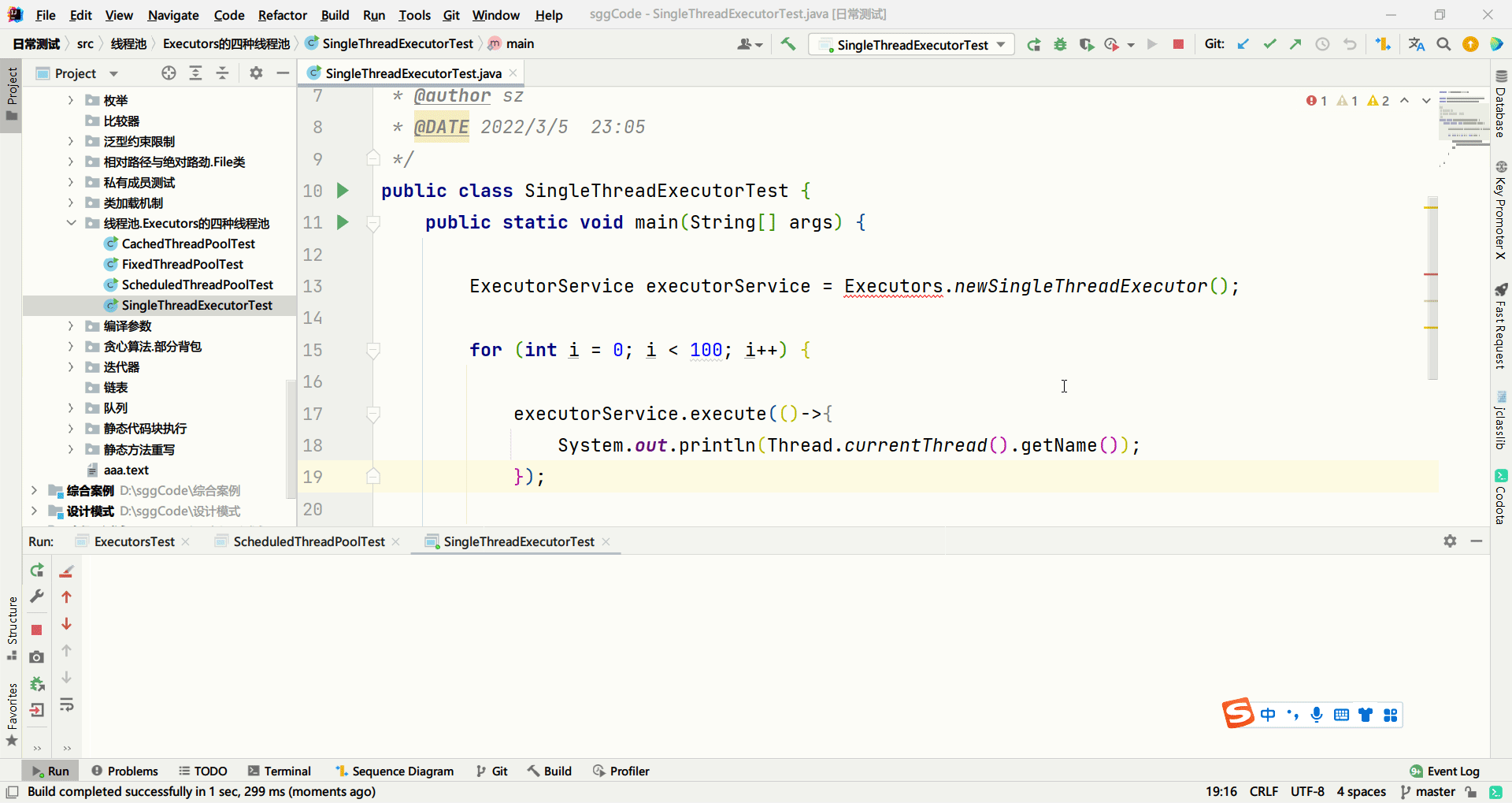

2.4.4 代码演示
public class SingleThreadExecutorTest {
        ExecutorService executorService = Executors.newSingleThreadExecutor();
            executorService.execute(()->{
                System.out.println(Thread.currentThread().getName());
idea64_8jc4le2yXI
永远只有一个核心线程去执行线程任务
2.4.5 线程池的用途
所有的线程任务都将使用同一个线程( 核心线程创建后一直存活 ).在队列中有序等待执行
