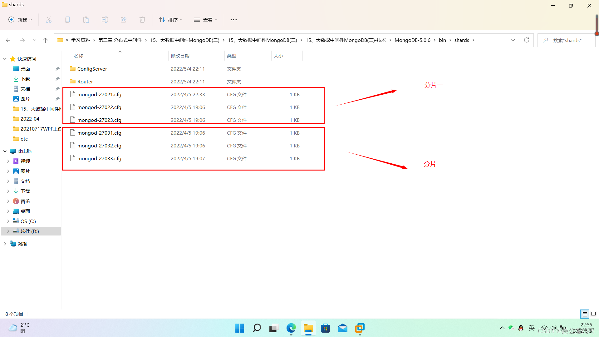

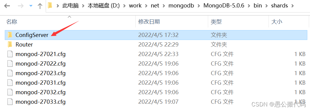

1.配置文件
先在bin目录创建文件夹
设置配置文件
  • 分片一:21、22、23
  • 分片二:31、32、33
配置文件如下:

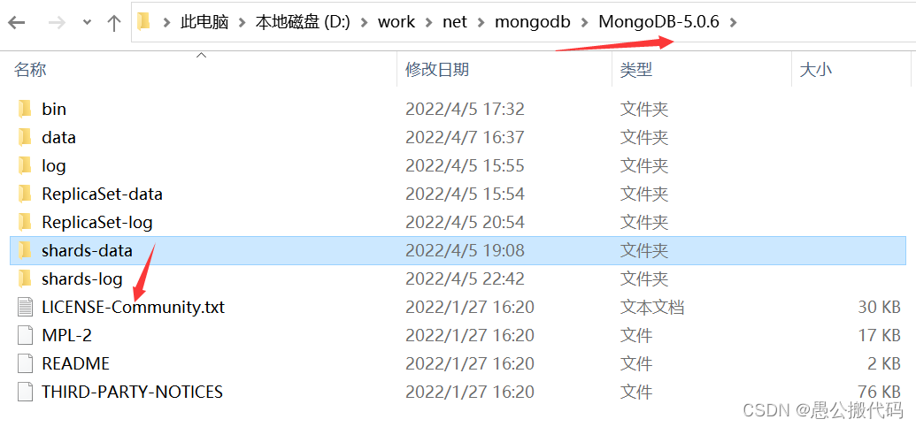

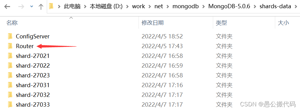

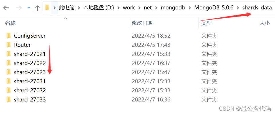

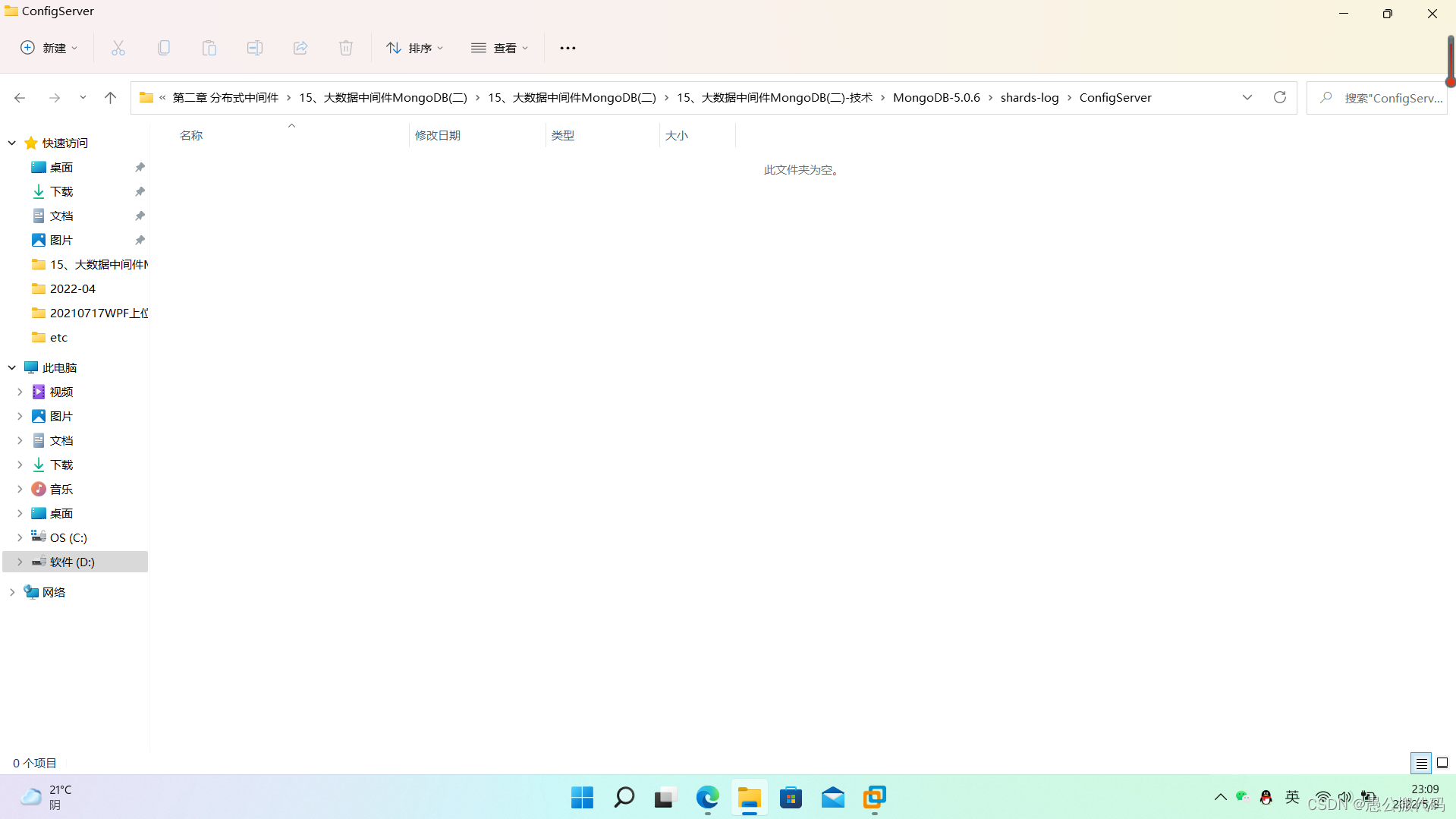

2.数据目录
在MongoDB 分片1中创建3个数据目录
3.日志目录
在MongoDB中创建日志目录

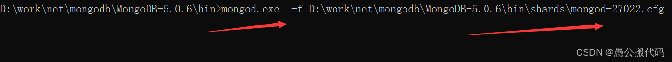

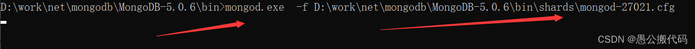

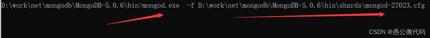

4.启动实例
mongod-27021实例启动
mongod-27022实例启动
mongod-27023实例启动

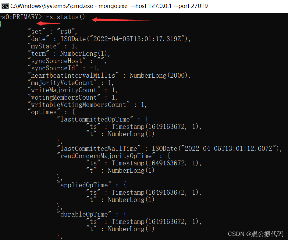

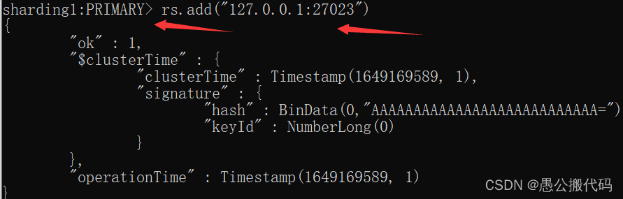

5.角色分配

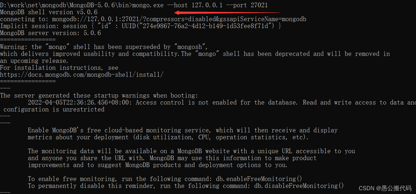

1、primary节点初始化
连接27018节点 mongo.exe –host 127.0.0.1 –port 27021
初始化主节点rs.initiate()
主节点状态查看rs.status()
主节点中添加27022节点:​ rs.add(“127.0.0.1:27022”)
主节点中添加27023节点:​ rs.add(“127.0.0.1:27023”)
查看节点状态

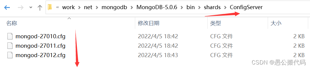

在MongoDB中创建3个配置文件

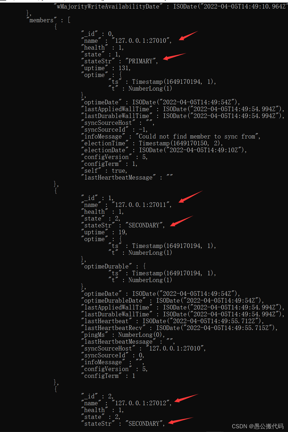

初始化主节点rs.initiate()
主节点状态查看rs.status()
主节点中添加27011节点:rs.add(“127.0.0.1:27011”)
主节点中添加27012节点:rs.add(“127.0.0.1:27012”)
查看节点状态

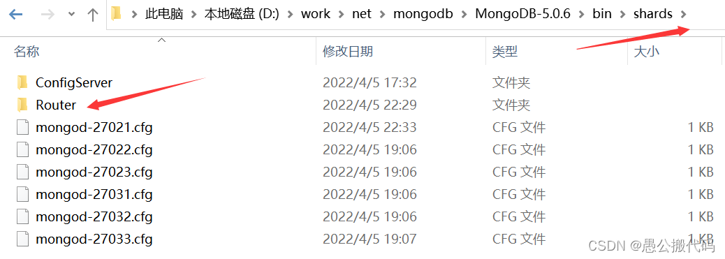

7. MongoDB Routers

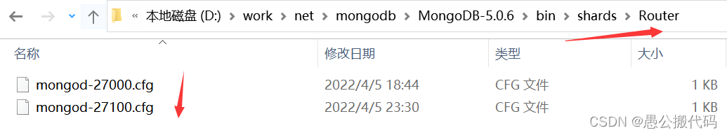

7.1 配置文件
在MongoDB shard中创建 Routers
在MongoDB中创建2个配置文件
在mongod-27000.cfg文件中添加内容

7.2 数据目录
在MongoDB Routers中创建1个数据目录

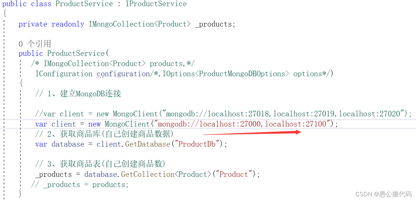

连接地址:mongodb://localhost:27000,localhost:27100/?readPreference=primary&appname=MongoDB%20Compass&ssl=false
三、.NET Core使用
