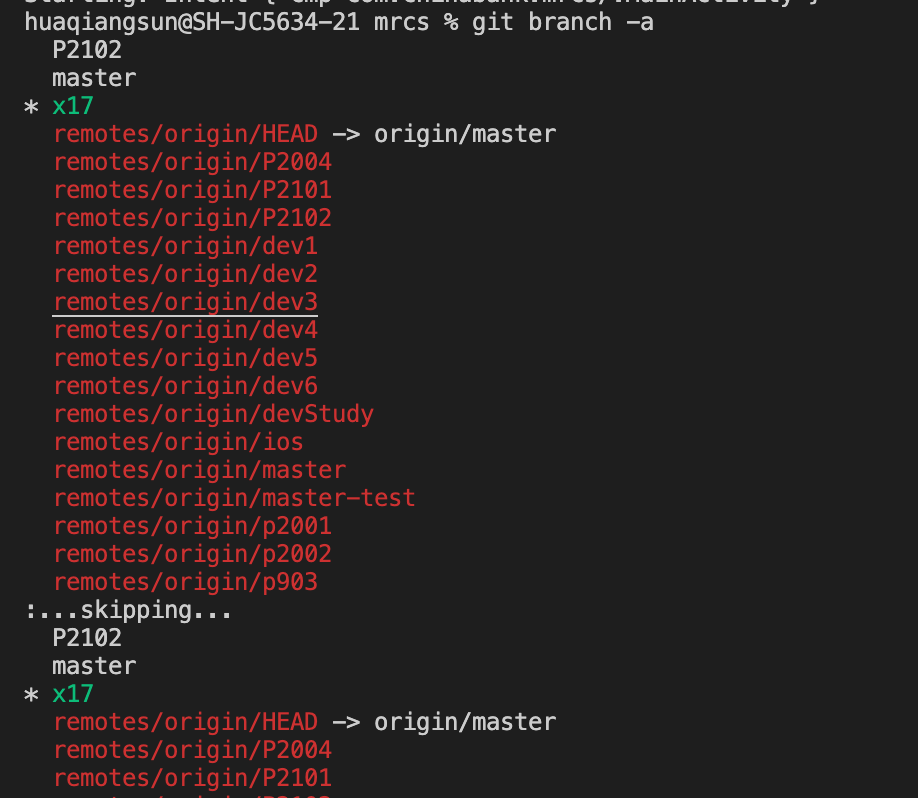

  1. 查看分支
git branch -a(查看所有分支:本地分支白色,当前分支绿色,远程分支红色)
注 :q退出当前记录列表。
