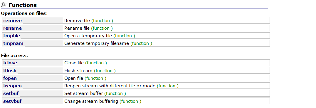

那么如何去学习这些库函数呢?这里提供一个网站:
http://www.cplusplus.com/reference/
有的小伙伴看到这些英文就非常的头大了,那么有没有其他的容易被我们看懂的网站呢?答案是肯定有的,这里推荐一个这样的网站:
https://zh.cppreference.com/w/%E9%A6%96%E9%A1%B5
在这里插入图片描述里面包括C语言和c++的一些语法查询和函数的查询与使用,非常适合程序员作为日常的知识回忆!
所有的库函数都会集成在头文件里面,所以在使用库函数的时候需要引用头文件,不然会有问题,就像我们的Python里面的第三方库一样,在C语言里面也是类似的道理,只是C语言的库函数没有Python的第三方库那样强大和丰富。

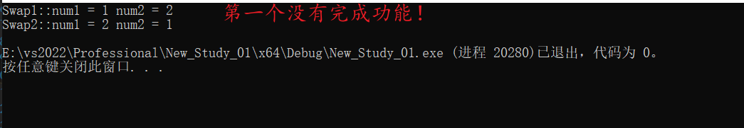

int main()
int num1 = 1;
int num2 = 2;
Swap1(num1, num2);
printf("Swap1::num1 = %d num2 = %d\n", num1, num2);
Swap2(&num1, &num2);
printf("Swap2::num1 = %d num2 = %d\n", num1, num2);
return 0;
  • 1
  • 2
  • 3
  • 4
  • 5
  • 6
  • 7
  • 8
  • 9
  • 10
为什么会出问题?没有交换整型变量,我们观察代码发现了,一个传入的是指针,一个是传入的整型变量。
这是因为在C语言中,我们的所有变量都是按照地址进行存储的,所以说在第一个函数里面其实是我们的变量重新开辟了新的地址空间,所以在函数的里面进行交换,最终是没有影响到我们的实际的变量值的,所以说这个代码是有问题的!
函数直接传入的两个整型变量会开辟新的空间地址,和我们之间的变量的地址是不一样的,所以是不会相互影响的,所以进行交换时也不会有所影响!
所以第二个将变量的地址,传入函数,它是互通的,有一种联系,这也是C语言的魅力之一!
这也是我们需要注意的,在考试的时候,经常会被设置为考点!
那么什么情况下需要传入地址?就是通过函数内部的功能语法把外面的变量改变,所以就需要传入地址!
