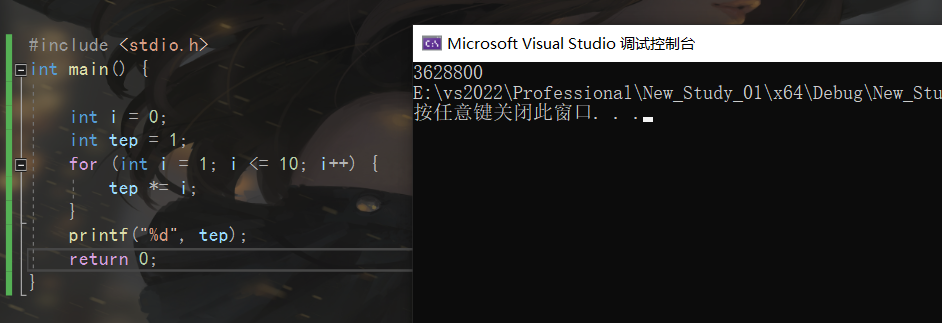

计算 n 的阶乘

这里是求得10的阶乘!那么要计算n的阶乘,那么只需要将10换成n即可!

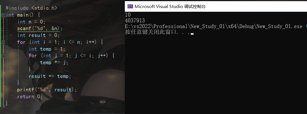

计算 1!+2!+3!+……+10!
首先需要弄懂这个算法逻辑是什么?到底应该如何去设计,前面一道题说了,计算阶乘,那么这里只是一个将阶乘求和一下就OK了。
#include <stdio.h>
int main() {
int n = 0;
scanf("%d", &n);
int result = 0;
for (int i = 1; i <= n; i++) {
int temp = 1;
for (int j = 1; j <= i; j++) {
temp *= j;
result += temp;
printf("%d", result);
return 0;
- 1
- 2
- 3
- 4
- 5
- 6
- 7
- 8
- 9
- 10
- 11
- 12
- 13
- 14
- 15
有人觉得上面的时间复杂度很高,那么如何改进呢?因为代码中用到了两处循环,如果循环次数单个是n的话,那么一共就是n的平方!所以如果我们能够把多重循环降低的话,那么可以很快的节省我们的额时间!

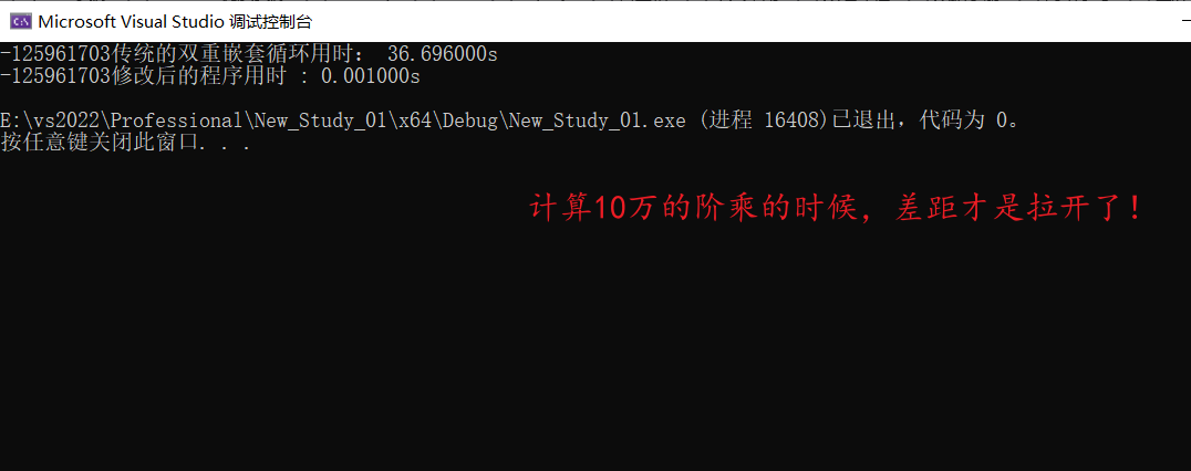

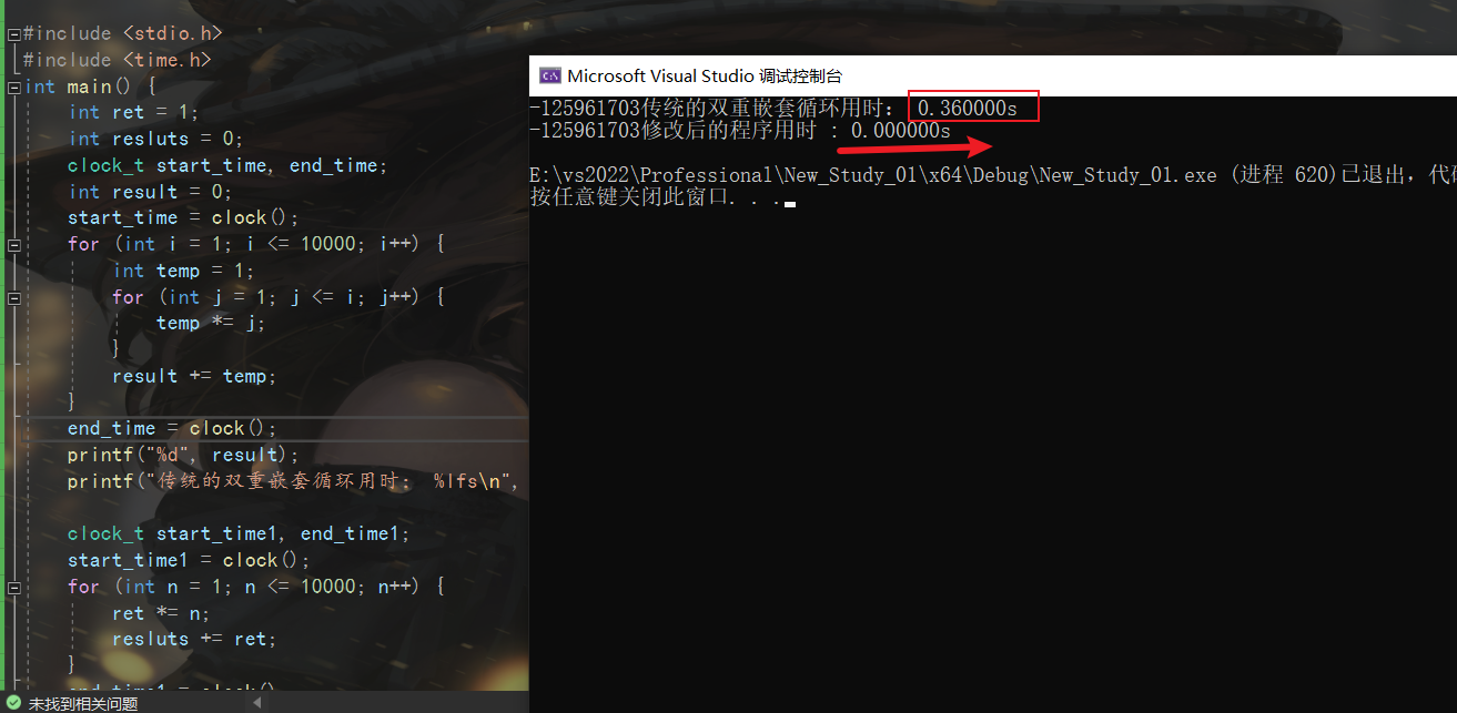

这里只用到了一次循环,时间复杂度就已经降低了,我们可以测试一下二者的时间!

我们可以发现时间对比,第二个明显比第一个要快很多!

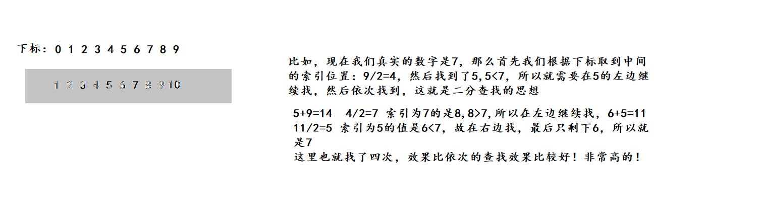

在一个有序数组中查找具体的某个数字n(二分查找)
什么叫有序数组,就是已经排好序了
传统的解决方法就是从前往后遍历,但是这样的效果太低了,速度很慢,如果成千上万的数组,那么我们查找起来就非常的麻烦!有没有什么办法呢?这里我们就需要介绍一个关于数据结构的二分查找,又叫折半法。

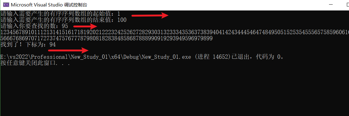

二分查找升级版(自定义起始值和结束值序列,并且输入查找数即可查找!)
这里运用到数组的语法,注意我们在产生有从长度的数组的时候,需要指定长度,不然会编译报错!

核心算法代码
int sz = sizeof(arr) / sizeof(arr[0]);
int left = 0;
int right = sz;
while (left <=right) {
int mid = (left + right) / 2;
if (arr[mid] < k) {
left = mid + 1;
else if (arr[mid] > k) {
right = mid - 1;
else {
printf("找到了!下标为:%d\n", mid);
break;
if (left > right) {
printf("找不到!停止程序!\n");

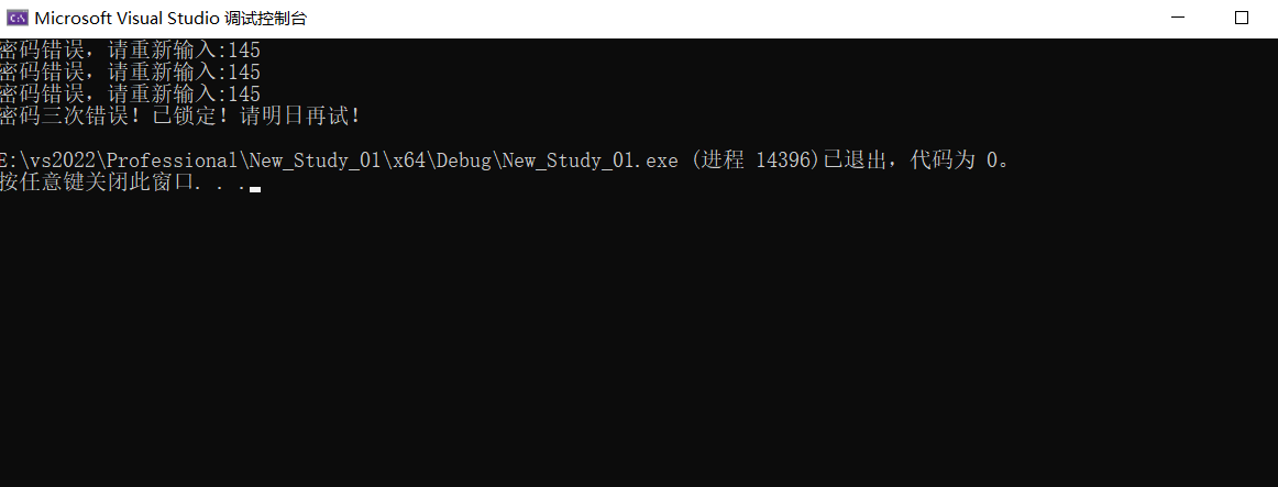

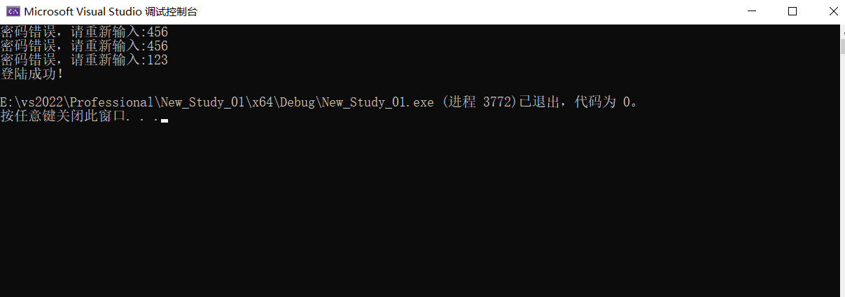

编写代码实现,模拟用户登录情景,并且只能登录三次。(只允许输入三次密码,如果密码正确则提示登录成,如果三次均输入错误,则退出程序
#include <stdio.h>
int main()
char psw[10] = "";
int i = 0;
int j = 0;
for (i = 0; i < 3; ++i)
printf("密码错误,请重新输入:");
scanf("%s", psw);
if (strcmp(psw, "123") == 0)
break;
if (i == 3)
printf("密码三次错误!已锁定!请明日再试!\n");
else
printf("登陆成功!\n");

这里用到了字符串的比较函数,strcmp()。基本形式为strcmp(str1,str2),若str1=str2,则返回零;若str1<str2,则返回负数;若str1>str2,则返回正数。这个函数是用于比较字符串中字符值的大小的、从第一个字符开始比较!
