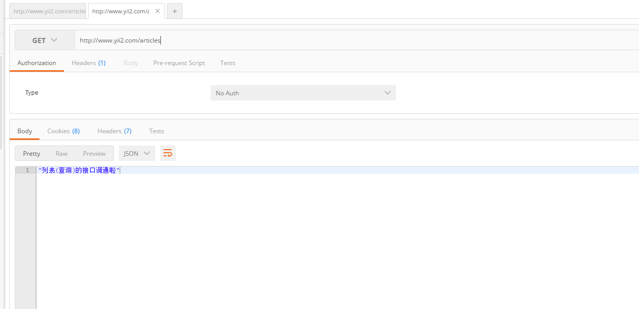

创建接口调通啦
查询接口调通啦
删除接口调通啦
更新接口调通啦
切记,这里的(更新删除)1代表id.必须有数据才能进行切记切记.
